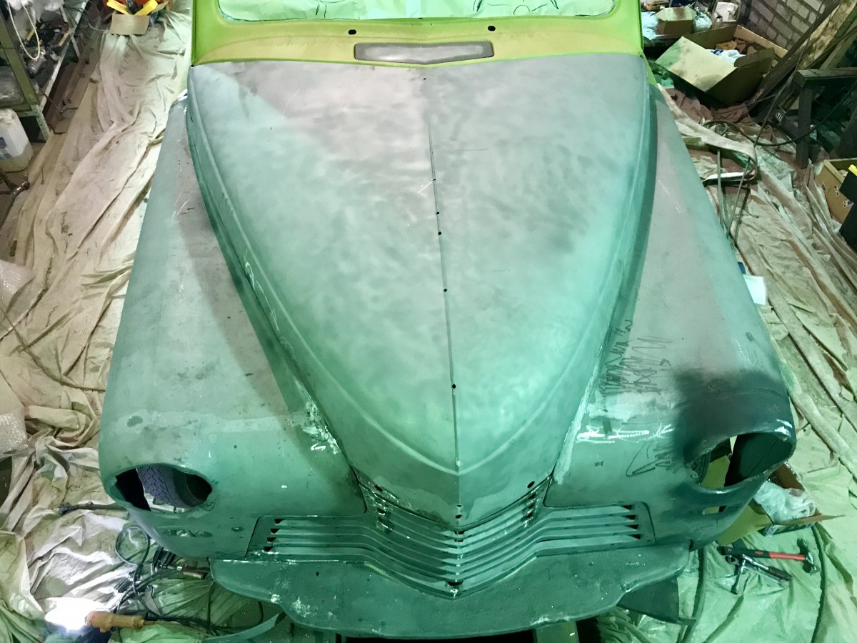

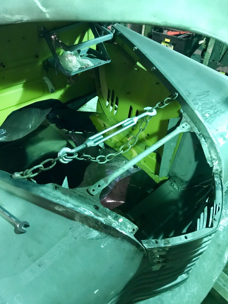

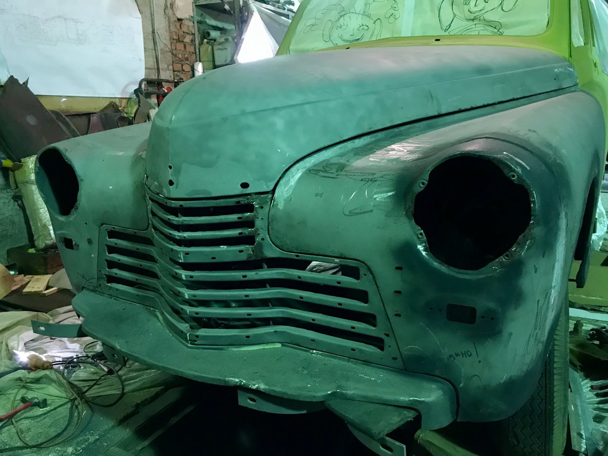

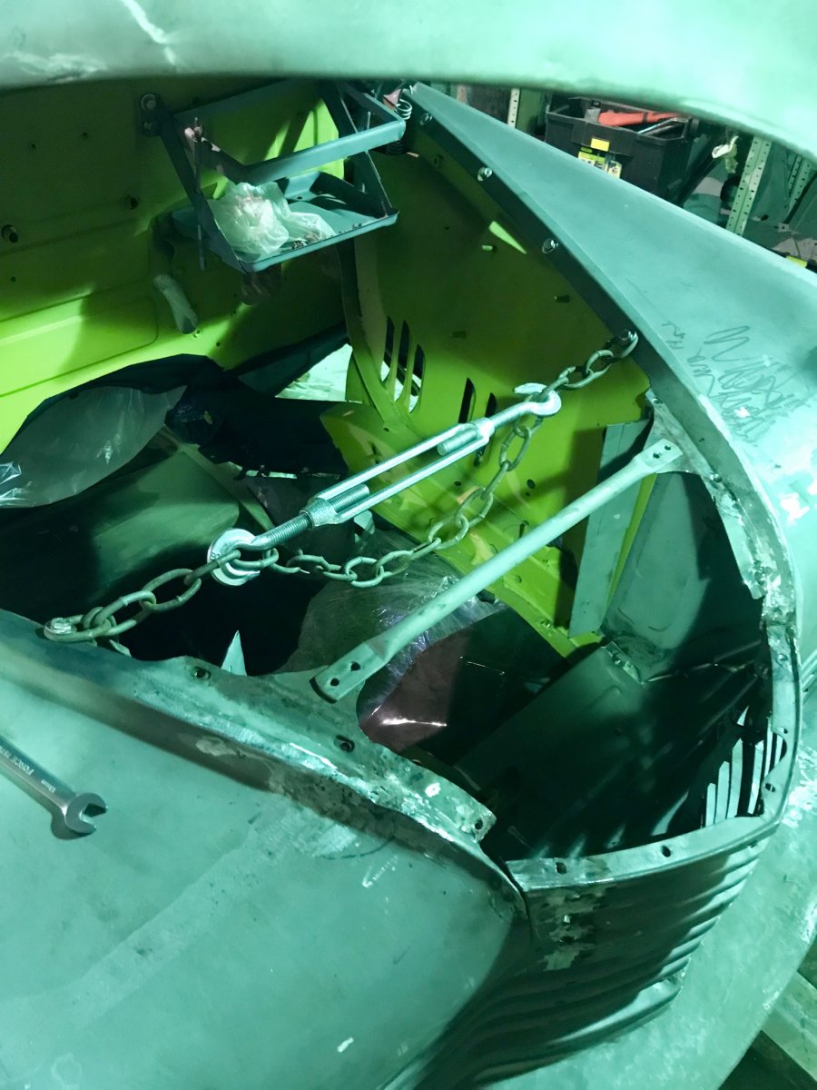

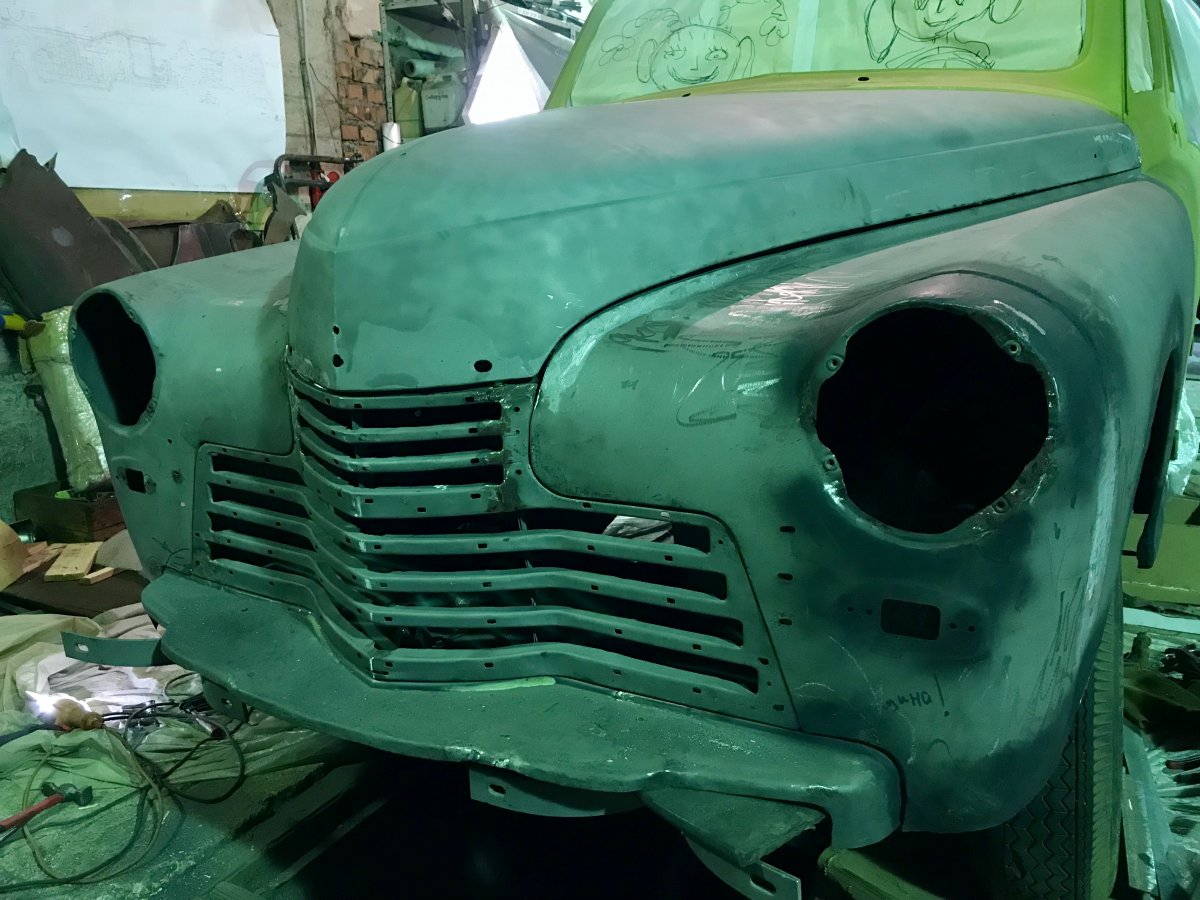

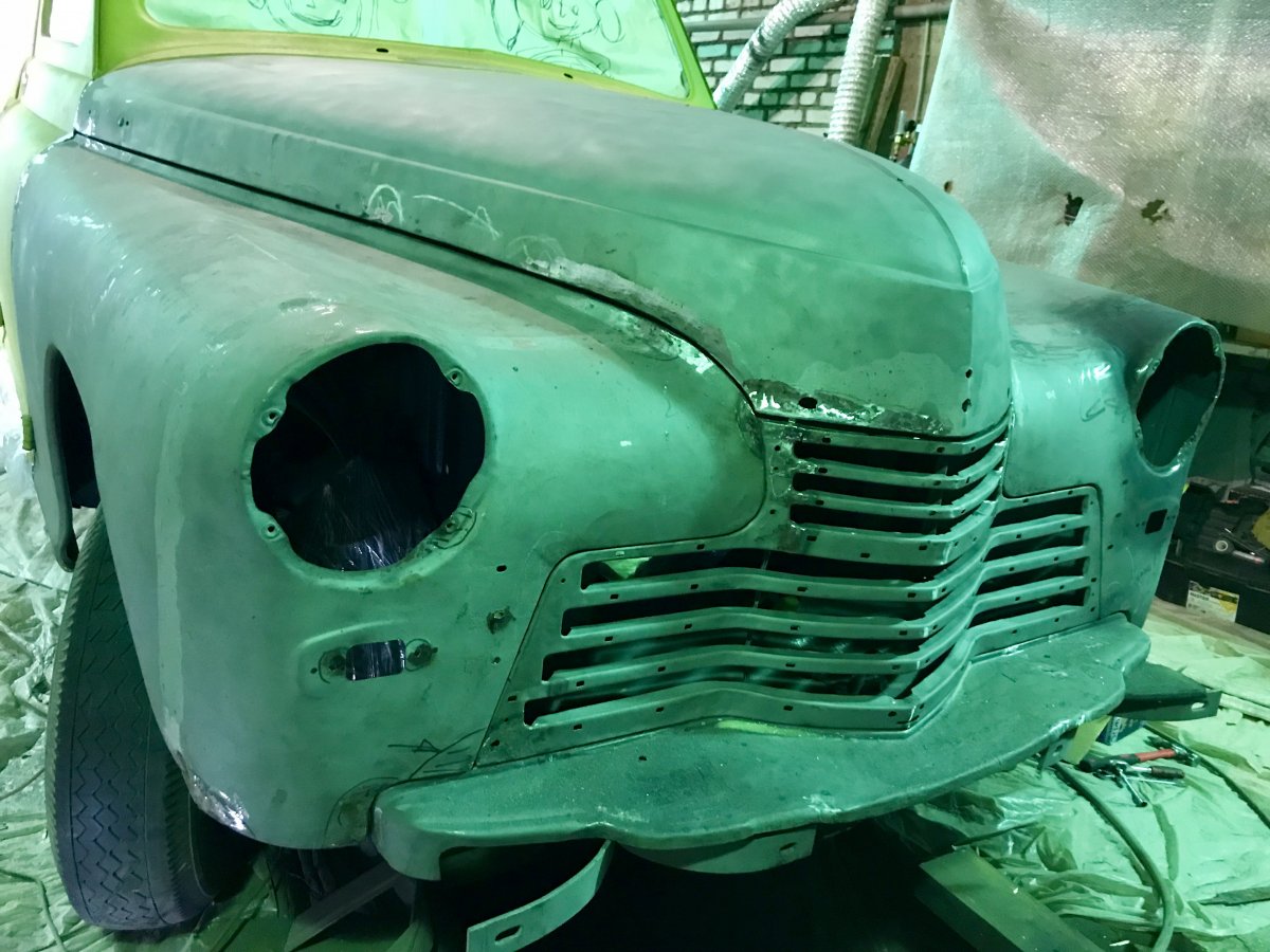

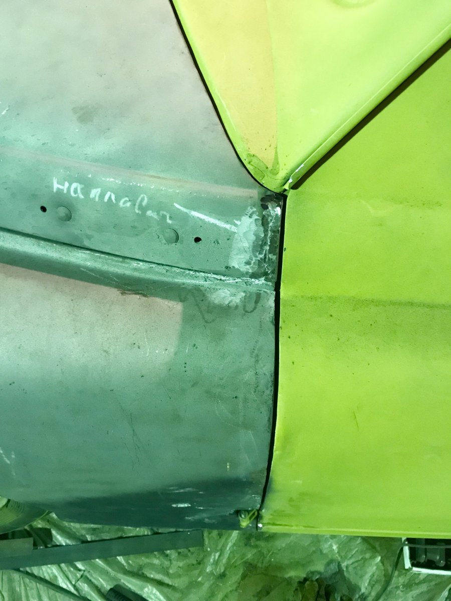

Для того чтобы установить поперечину пришлось вот так стягивать крылья:

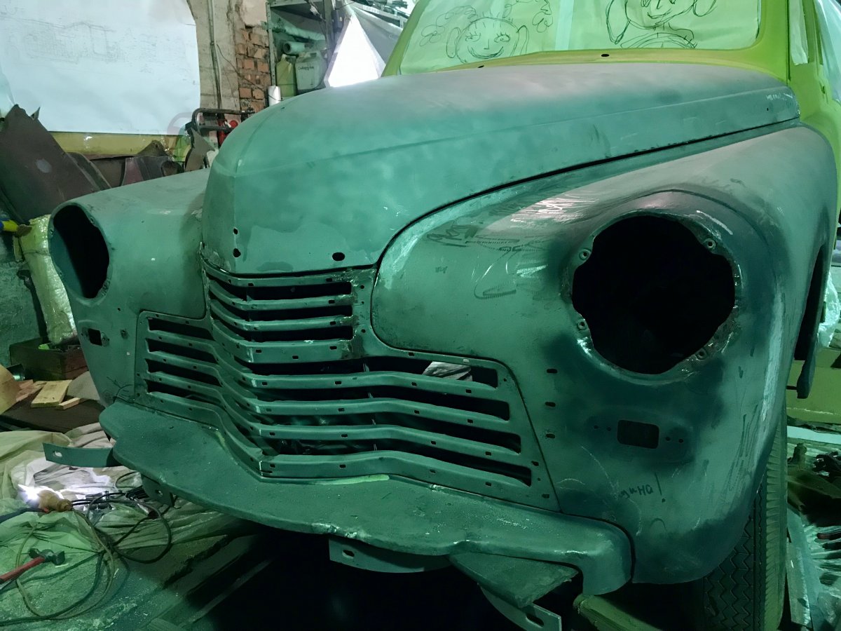

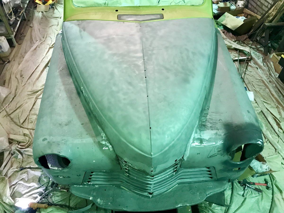

Собрал всю мордочку в кучку -подгонял зазоры, устранил трещины и установил череп , вроде хорошо получилось.

Нечего себе,ровненько.
БЕГИмот,советую стяжкой снова стянуть крылья и брызговики на мм 5-7 больше чем требуется,подержать сутки-двое,
отпустить, если размеры стали в норму(отверстия под поперечину совпадают) то всё отлично,
если нет подержи стяжку еще сутки...размер станет в норму.
Если так не делал,жди трещин и разрывов.
Такой "перетяжкой" снимается напряжение,ну и "геометрия" приводится в норму.

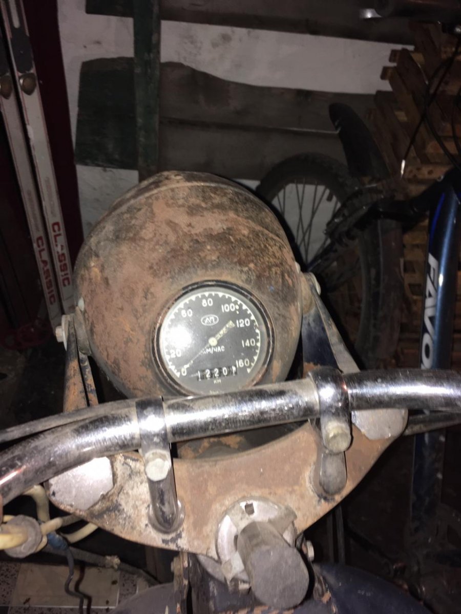

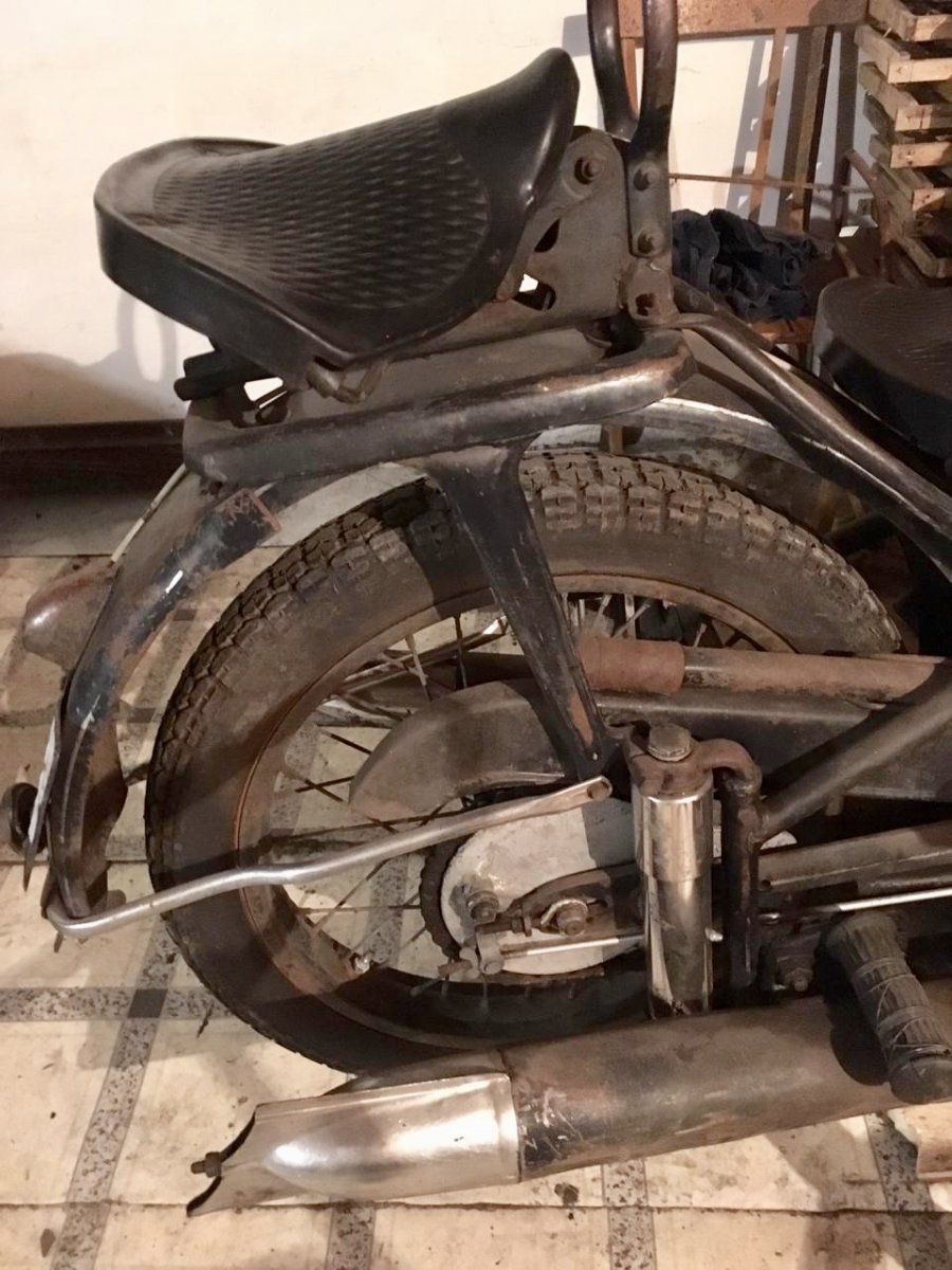

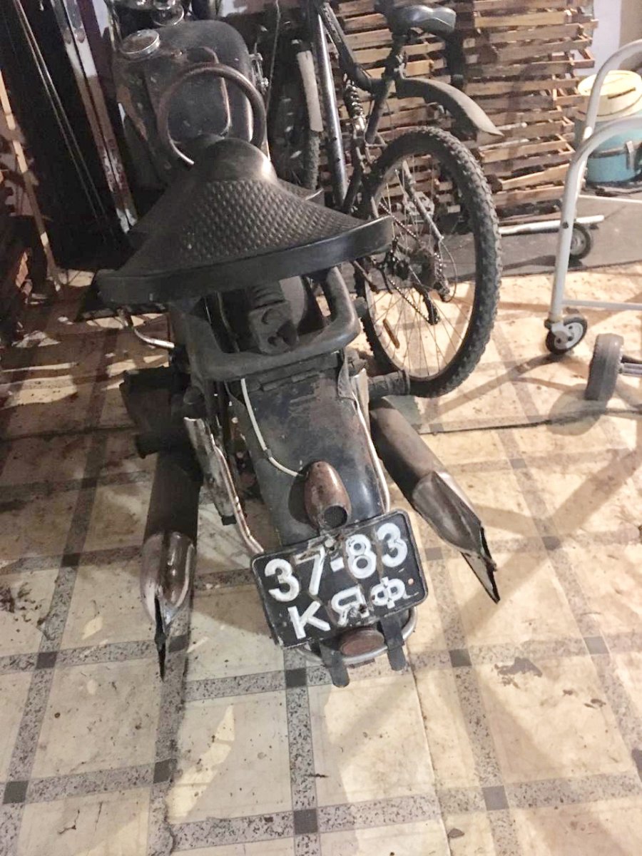

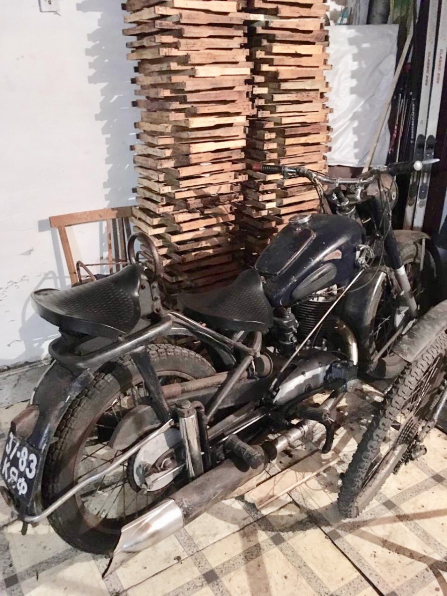

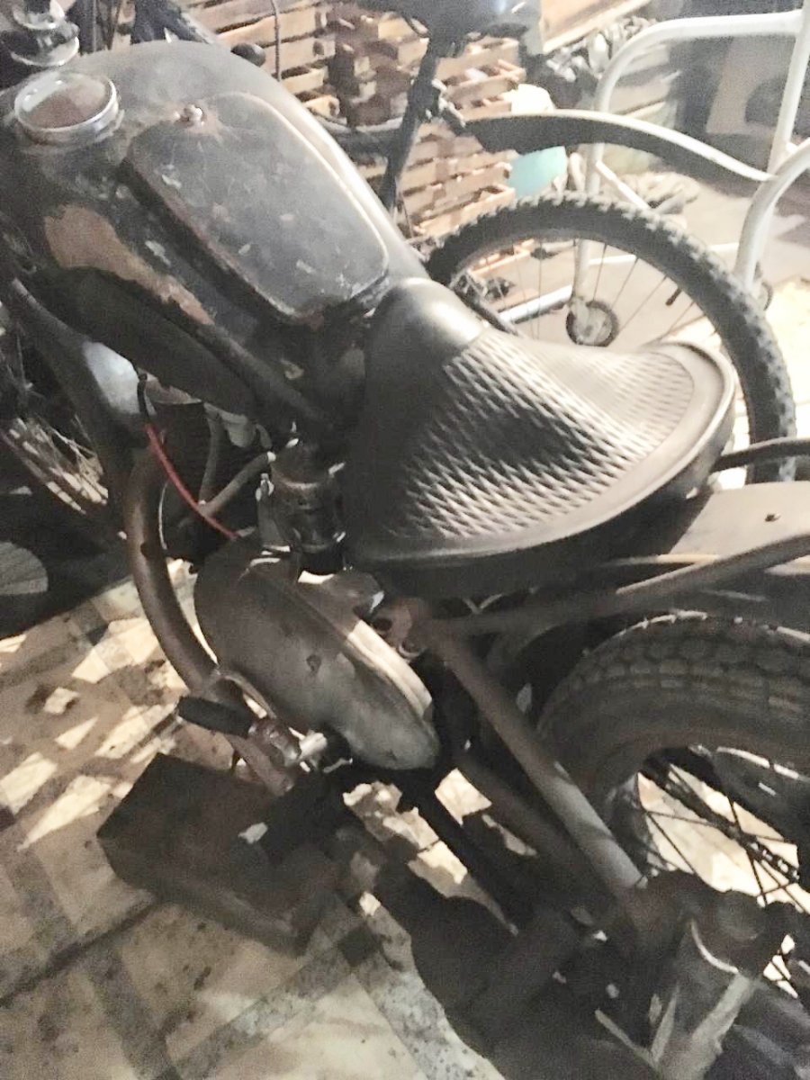

Сегодня в прямом смысле наследство появилось :) , 1954 вроде (по памяти родственников) Мотоцикл деда жены. Стоял заваленный в сарае ....
Это что такое?
Шильдиков не вижу.
Сам ещё не трогал руками, фото с деревни
4 475
6 913
Это иж-49 с магнето от пускача тракторного, распространенный вариан переделки зажигания.
Поздравляю! Хорошая находка)

Рустам такой лелеет,можешь у него много полезного почерпнуть.

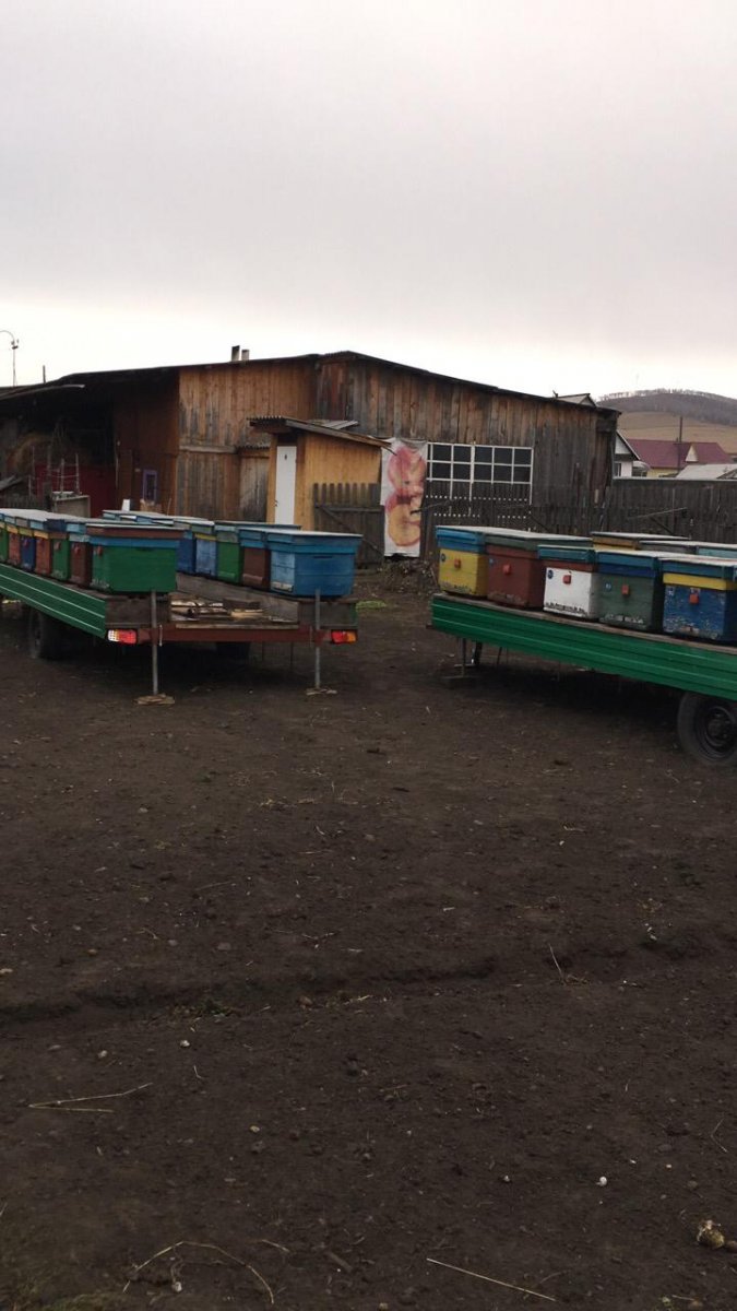

Дед и пасечник?
Это уже отец жены, дед тоже был пасечником!
Рамки усмотрел? :)

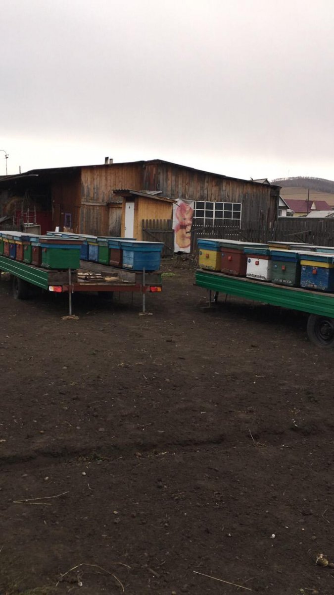

Это он уже улья привёз на платформах с полей и тайги.
4 258
9 257
Олега привет,поздравляю с пополнением в коллекции!
Вид и комплектация очень достойны,немного твоих рук и будет шедевр.
Есть много запчастей,так что как начнёшь заниматся пиши список помогу чем смогу)

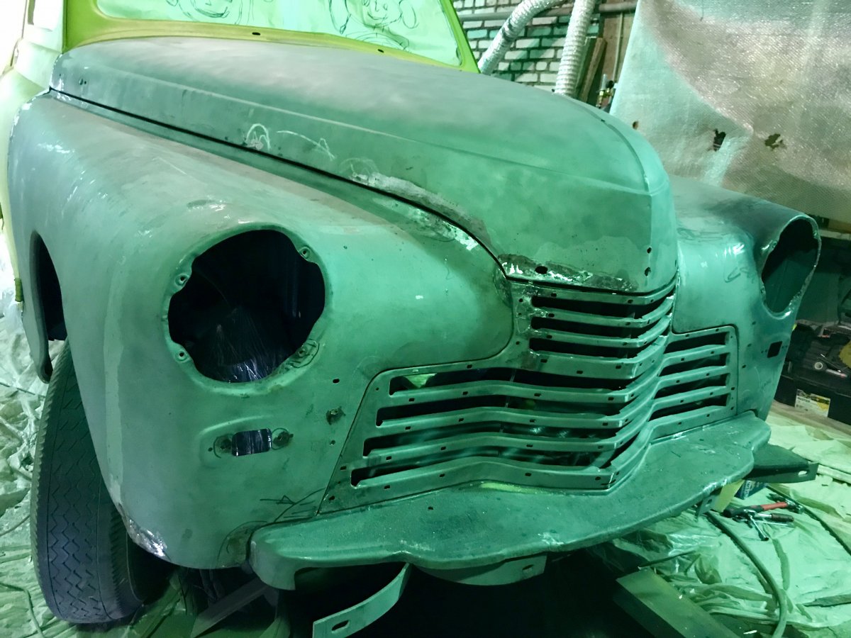

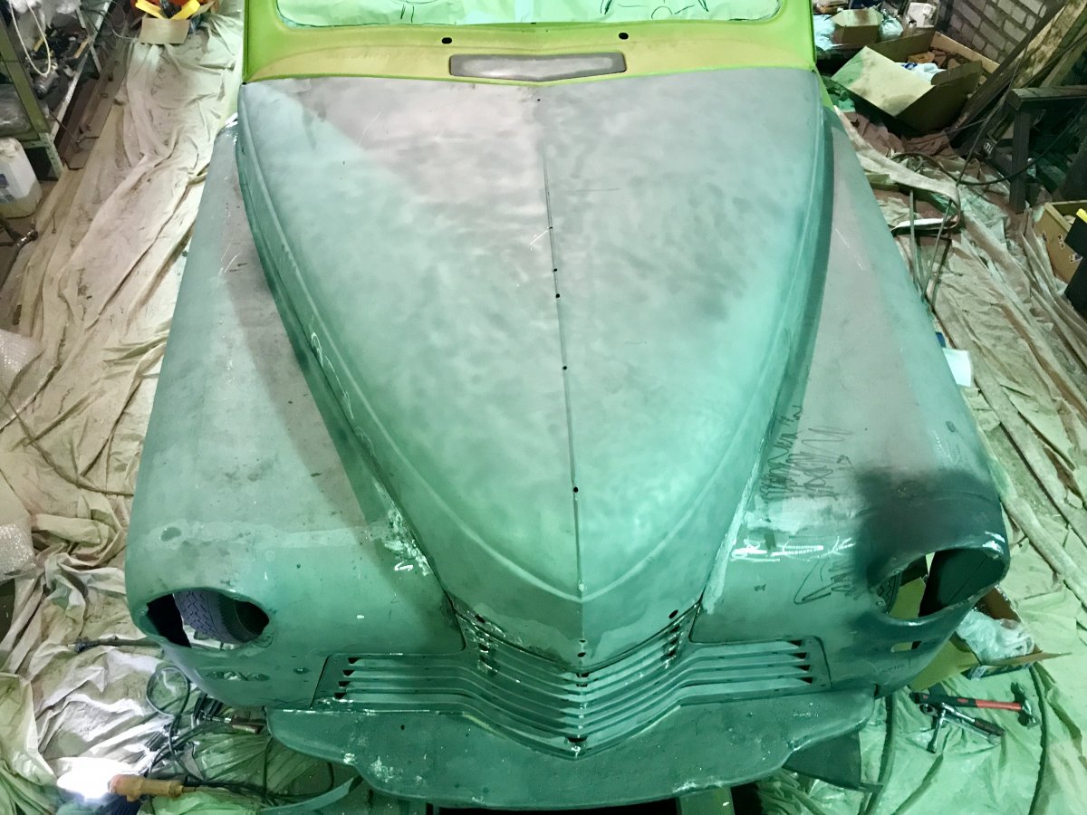

Поработал сегодня 8 часиков!
Много сделал...

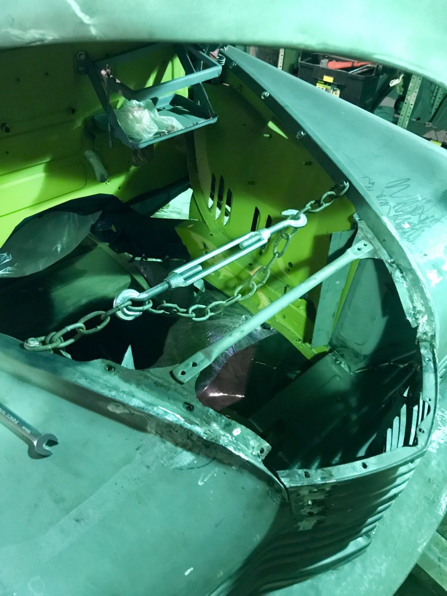

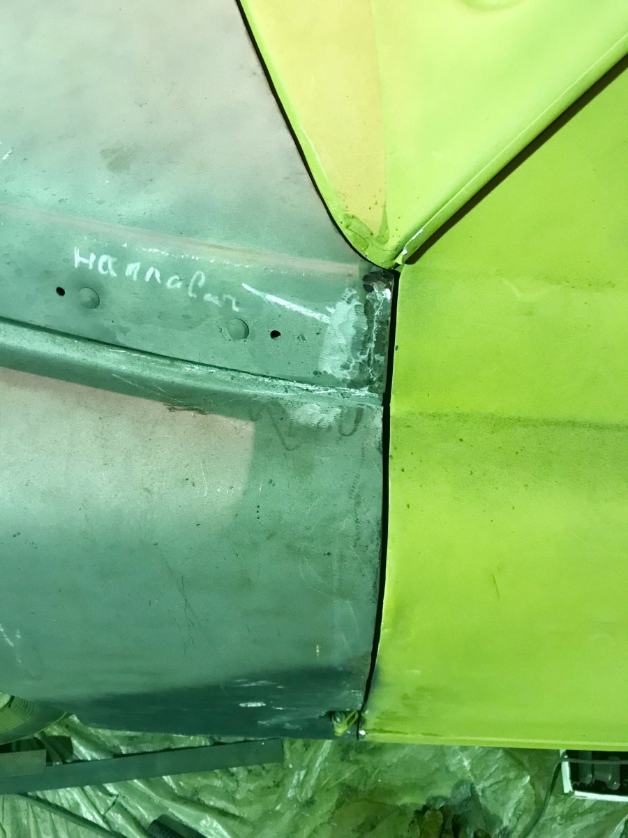

Шикарно вышло! Зазоры на месте, приятно посмотреть!

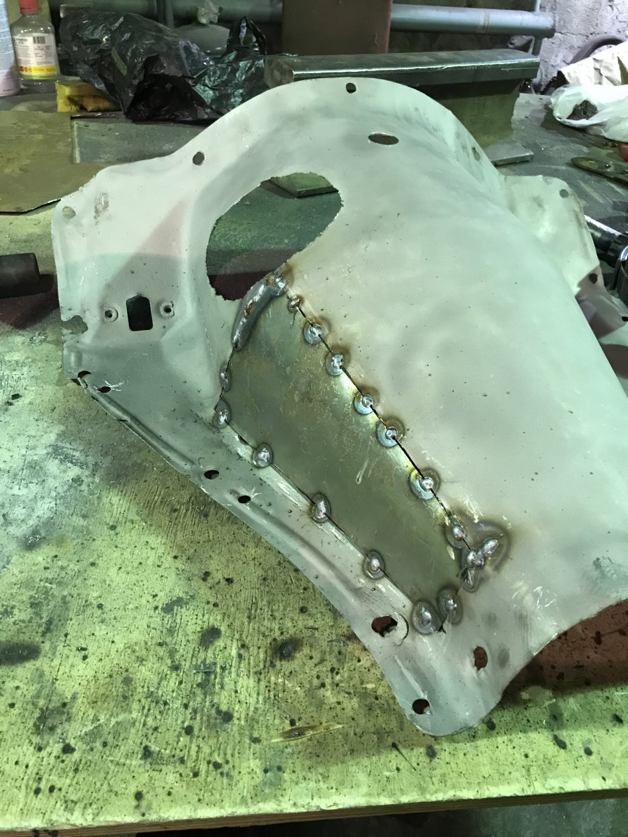

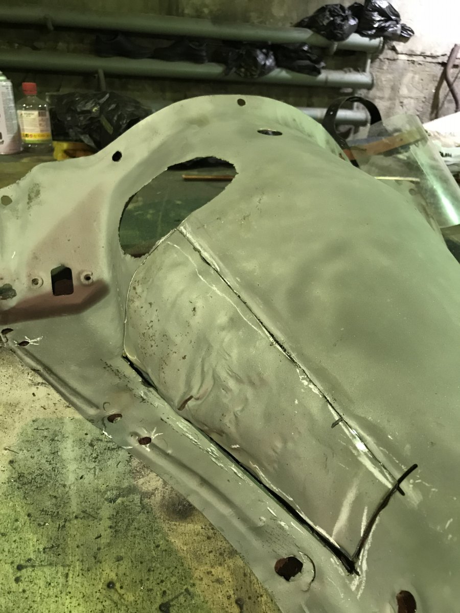

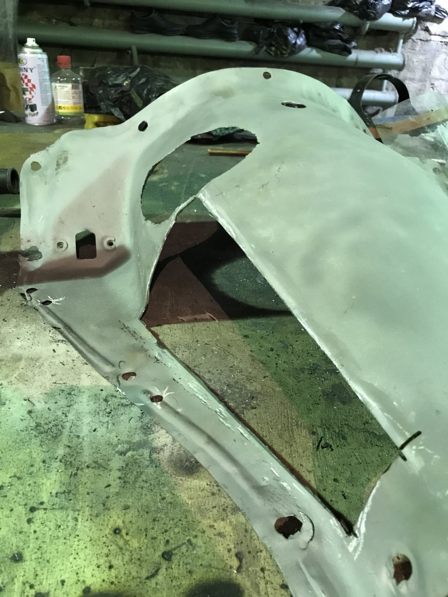

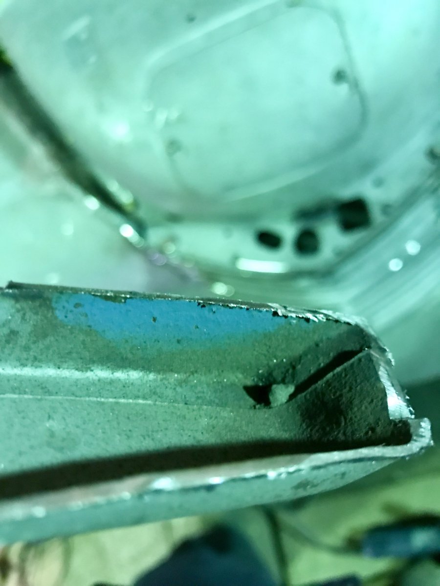

Спасал свою оригинальную черепаху .... хочется максимально родного оставить, заводского !
И кто её так жевал и....разделал «как Бог черепаху»??:
Реакции: TUNER и Mexanik1980
5 226
3 825

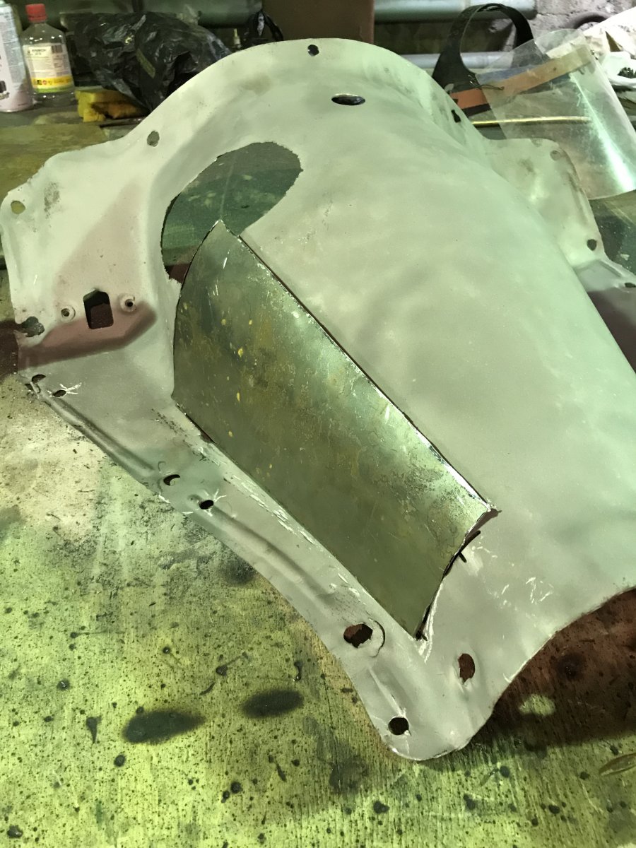

Повезло, что не гнилая. Дырку осталось заварить от рычага и вообще отлично будет.
3 652
6 051

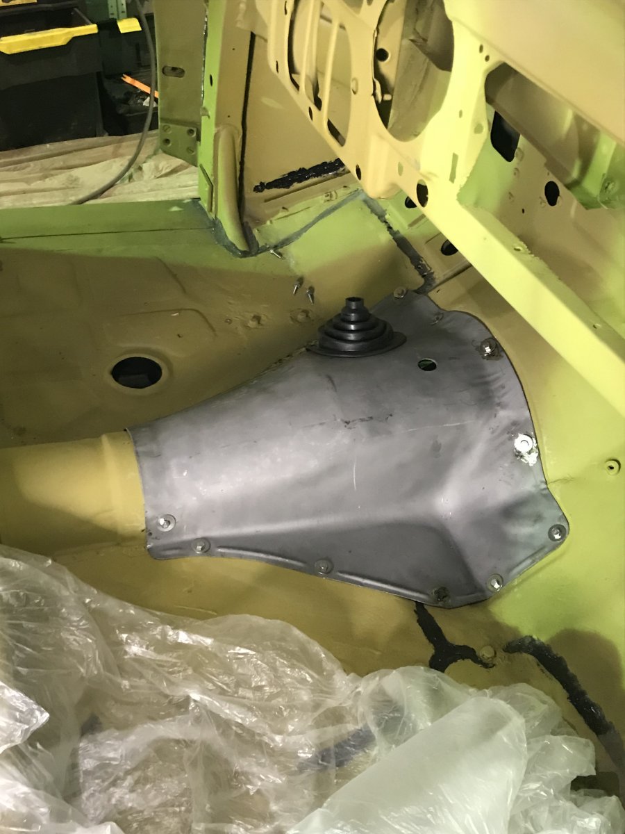

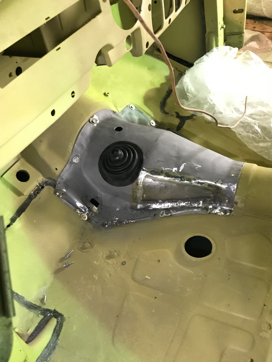

Нееее «дырка» останется! У меня рычаг КПП в полу. Не кидайте в меня гнилыми помидорами :)
Вот что получилось:
5 226
3 825
Дело лично каждого, но мне даже эргономически показалась крайне неудобным это решение. (Имел возможность переключать передачи на КПП с приколхоженной крышкой от ГАЗ-69).
