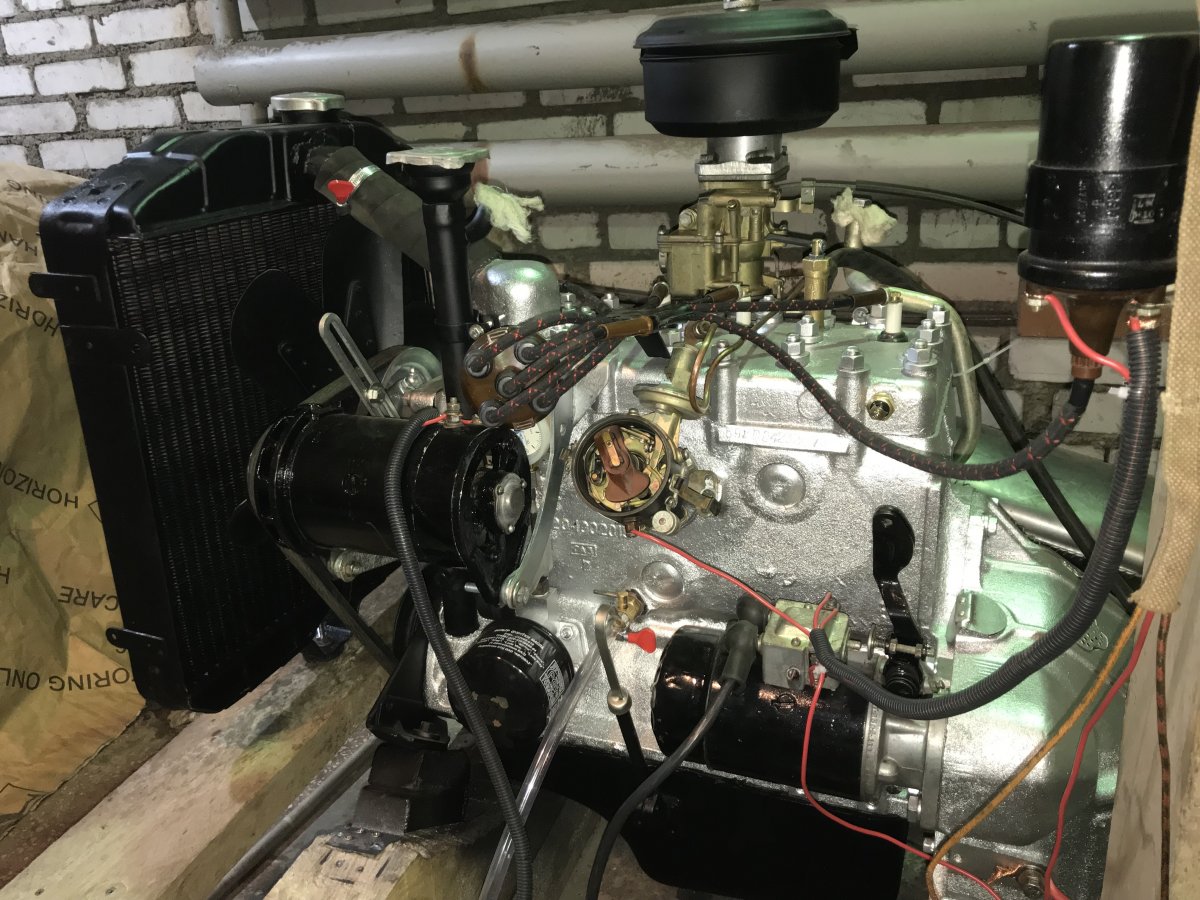

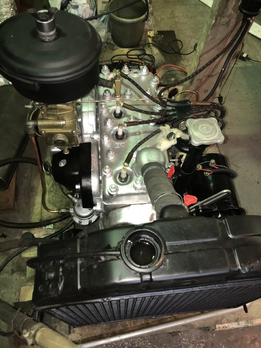

Сегодня двигатель полностью подготовил к пуску! Осталось датчик температуры и прибор установить.
Установил радиатор и залил воду:

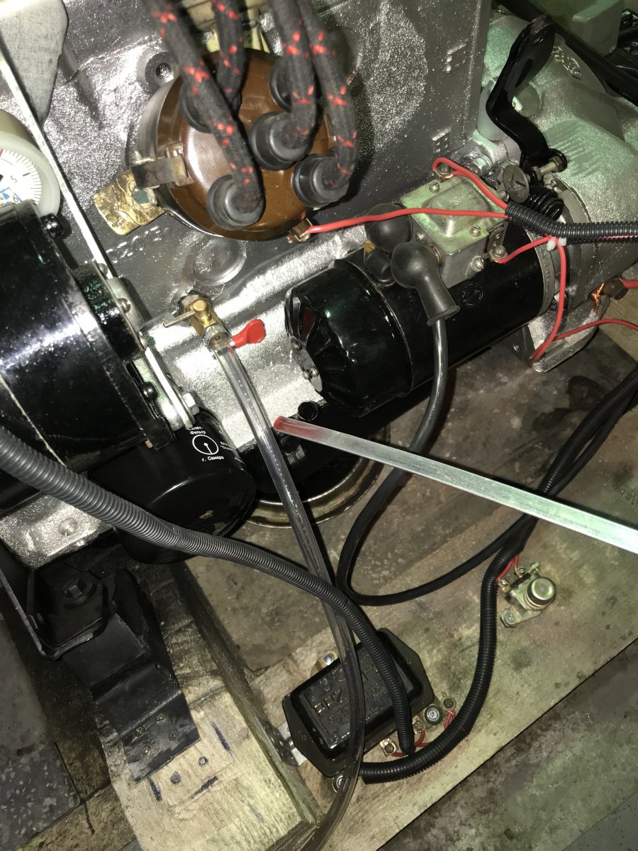

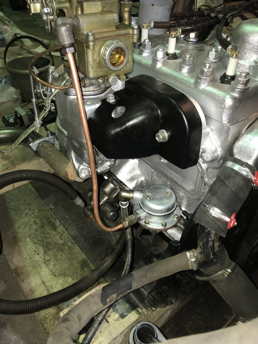

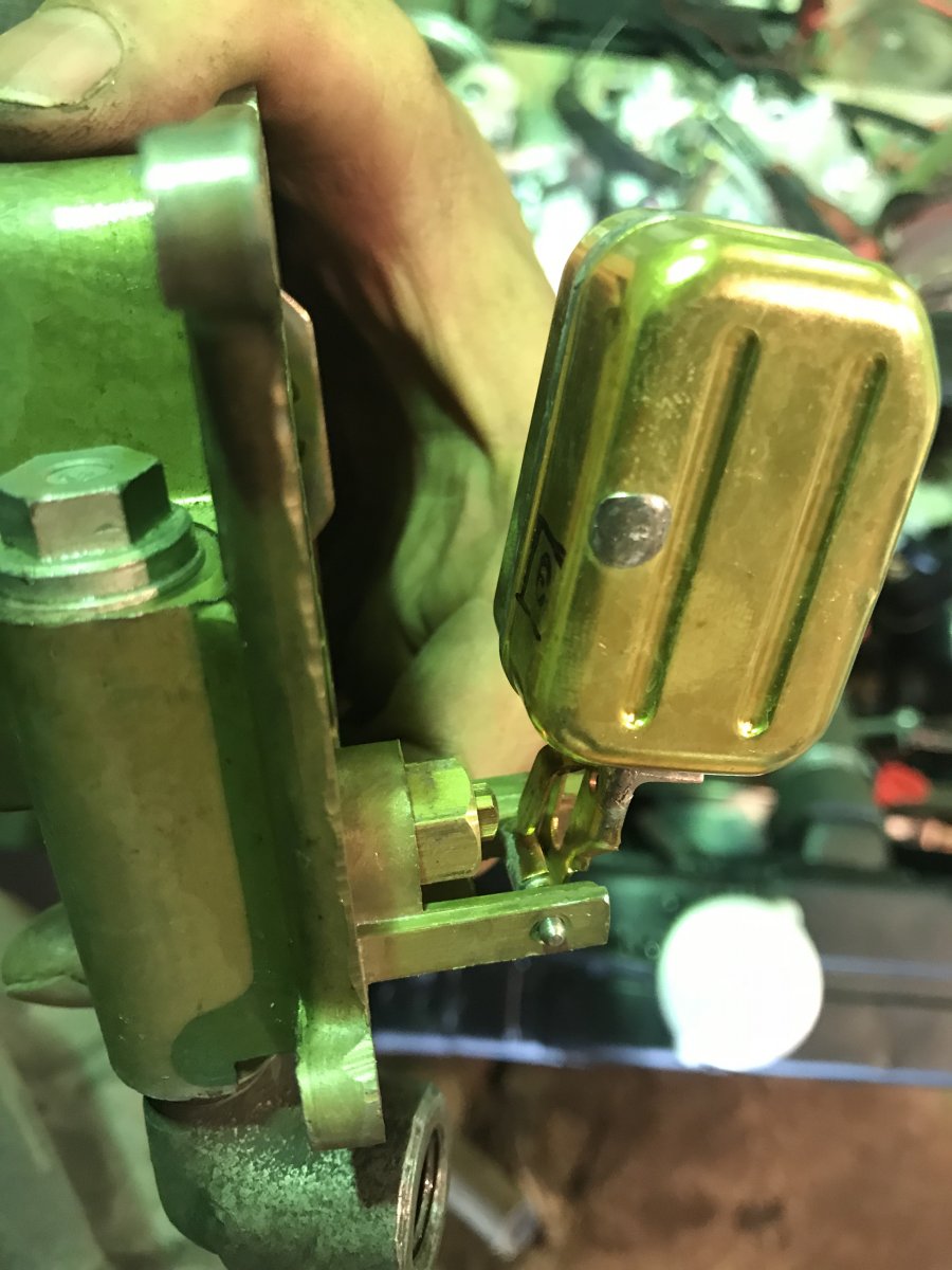

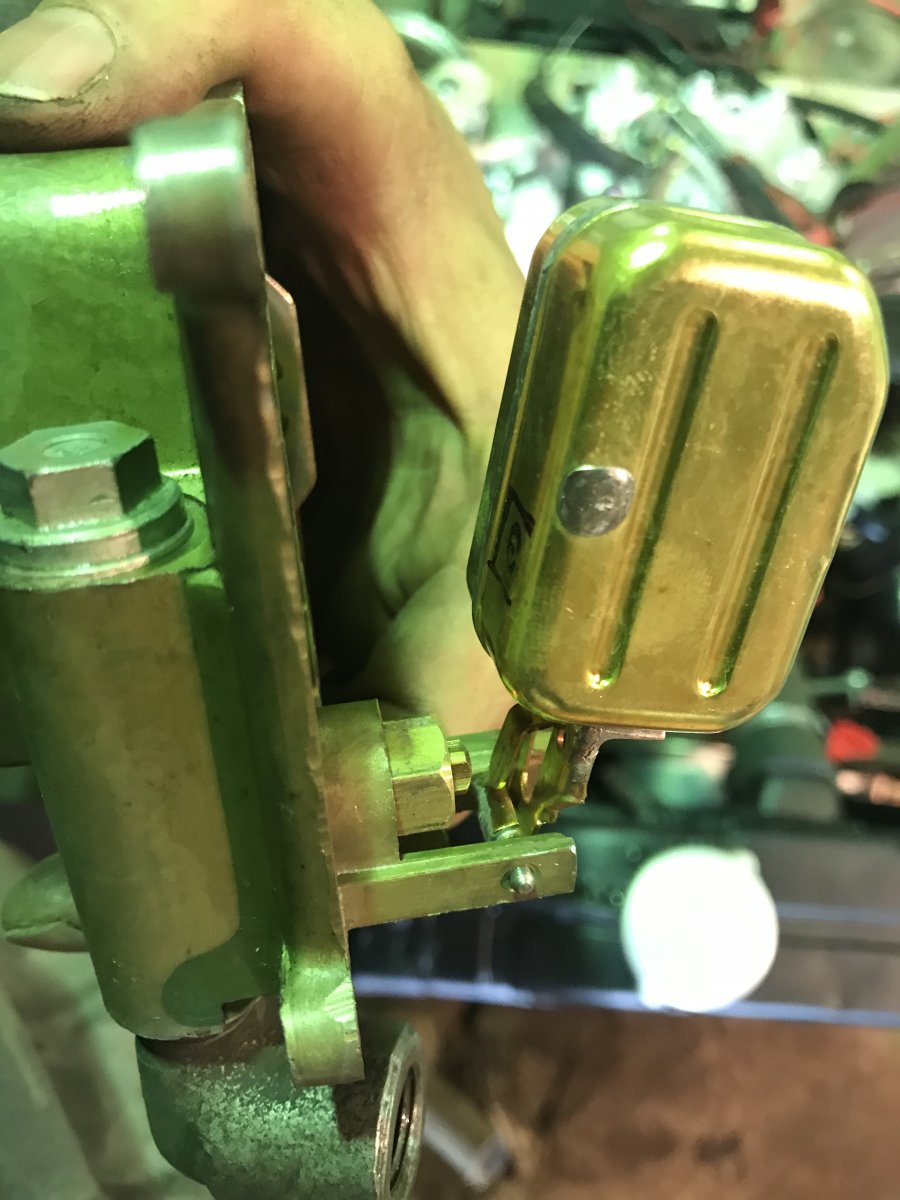

Подсоединил бензопроводы и прокачал бензин.... пришлось разбирать карбюратор и менять иглу - закисла и заклинила. Не пропускала бензин. Настроил уровень:
Залил масло в масляный насос и в двигатель:

У меня терпежу бы не хватило. Все с чувством с растоновкой все делать не спеша))))) . Нууууу давай уже....
Реакции: Рустам тм
3 652
6 051

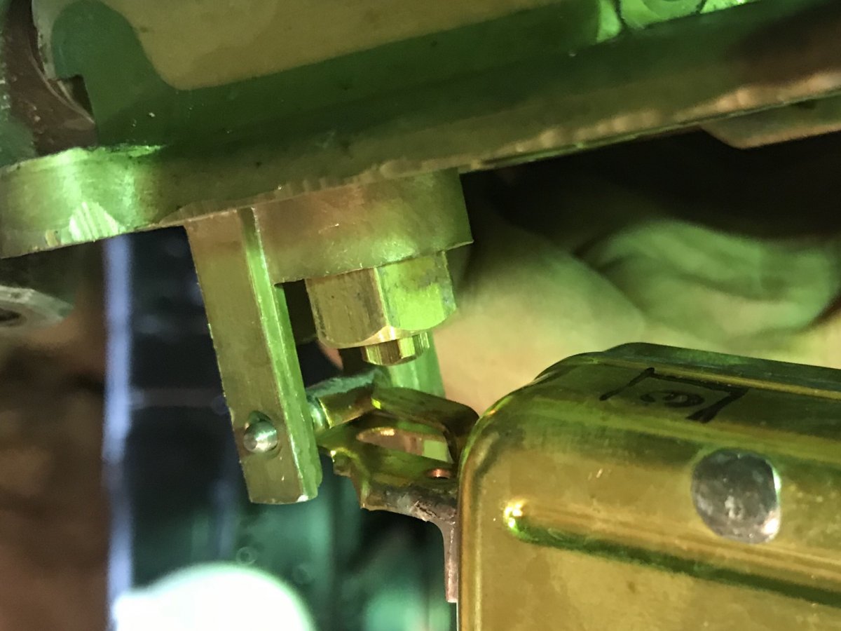

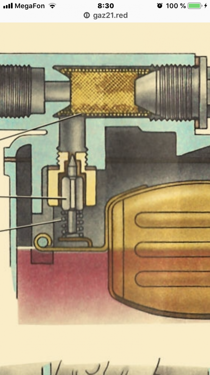

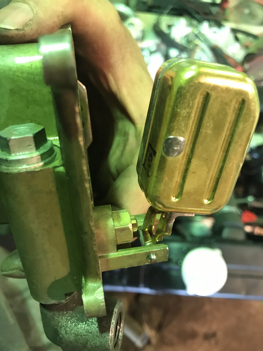

Сегодня вычитал что на иглу уровня в поплавковой камере должна быть установлена пружинка!! Она нужна как я понимаю, чтобы при раскачке Машины и уровня в камере от качания поплака не было переполнение её бензином.
А у меня её нет!!
Критично?
10 110
34 982
Не волнуйся,все будет в порядке.И у меня на родном карбюраторе игла от ГАЗ 24 стоит.

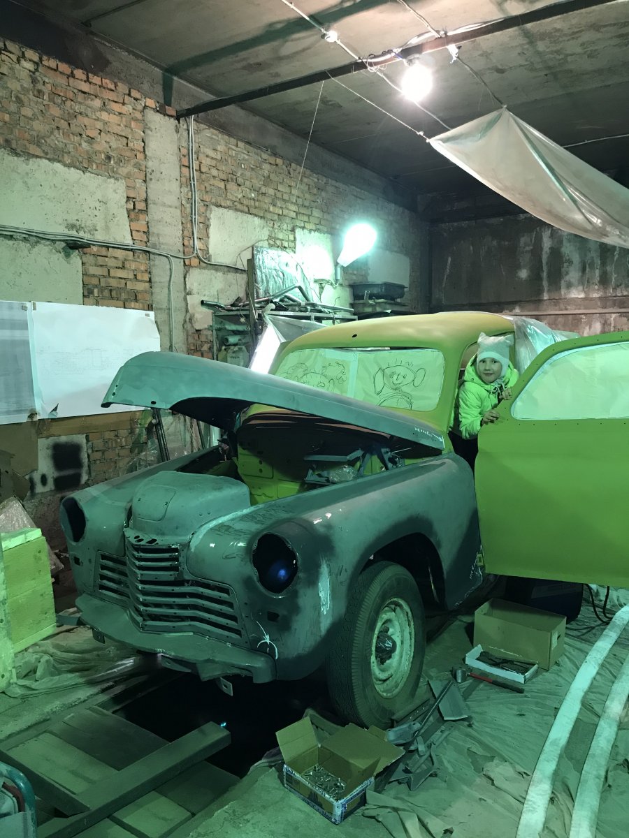

Сегодня прошёл аудит и семейный контроль - доча приехала в гараж и ..... жена.
Была проверка чем папа занимается по вечерам и выходным.
Последний раз были год назад ....
"Ну вот, ниыига не изменилось"))))

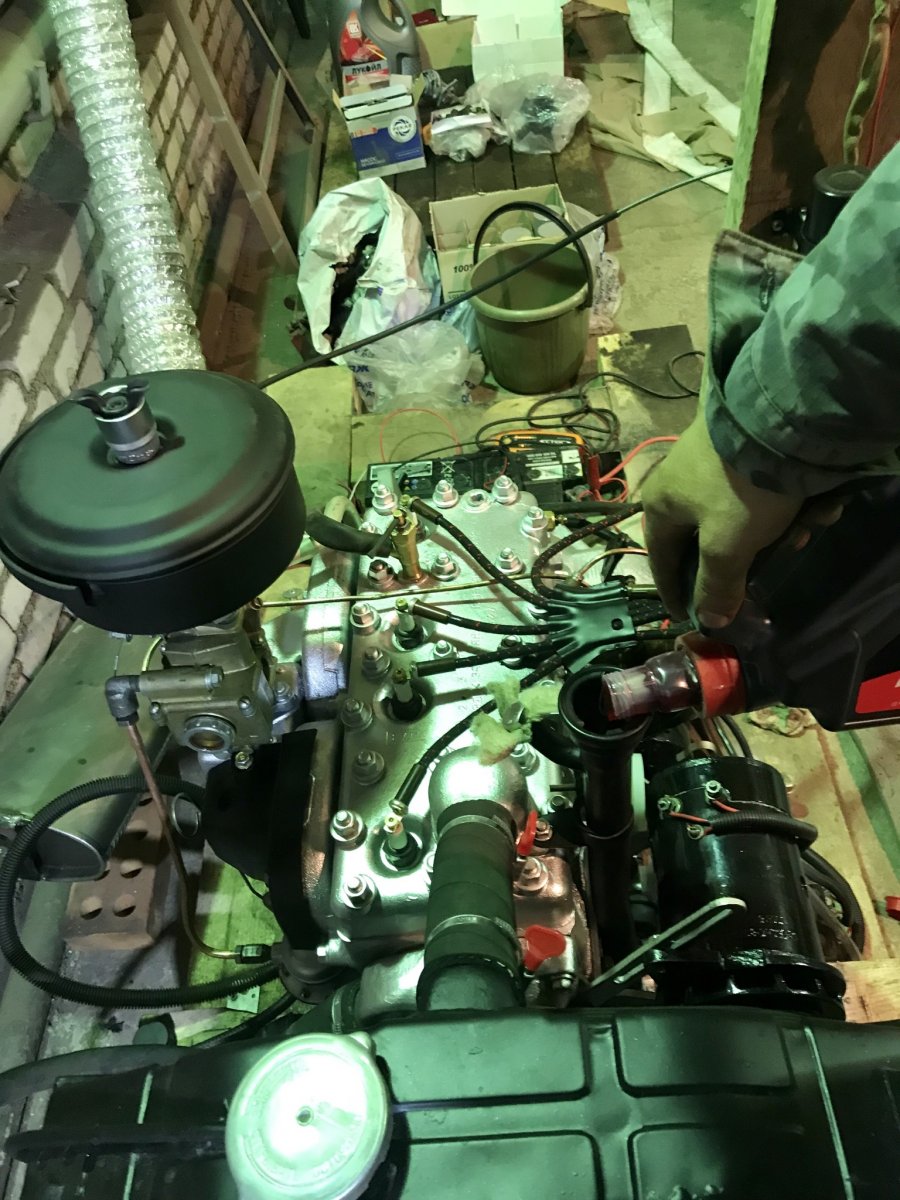

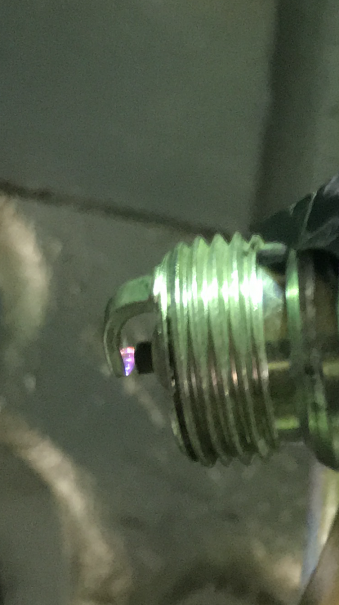

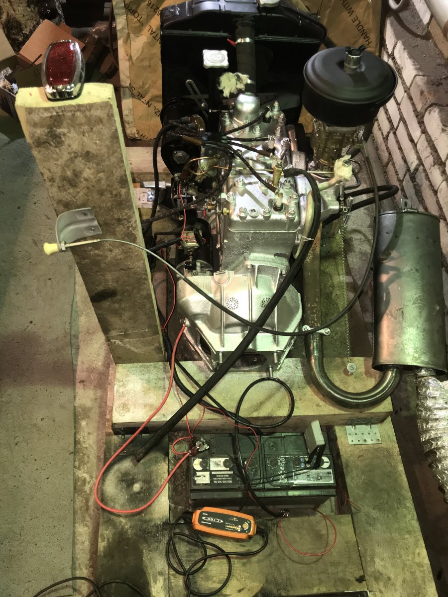

Сегодня в честь дня автомобилиста «дал» искру двигателю, проверил её наличие ... с помощью шуруповерта.
Двигатель без моториста который его делал не пускаю.... скоро он приедет, всё готово для пуска:
9 271
10 204
:eek::D:D:D:D:D:D:eek:
Вот это подход!
Искра есть! Молодец!
