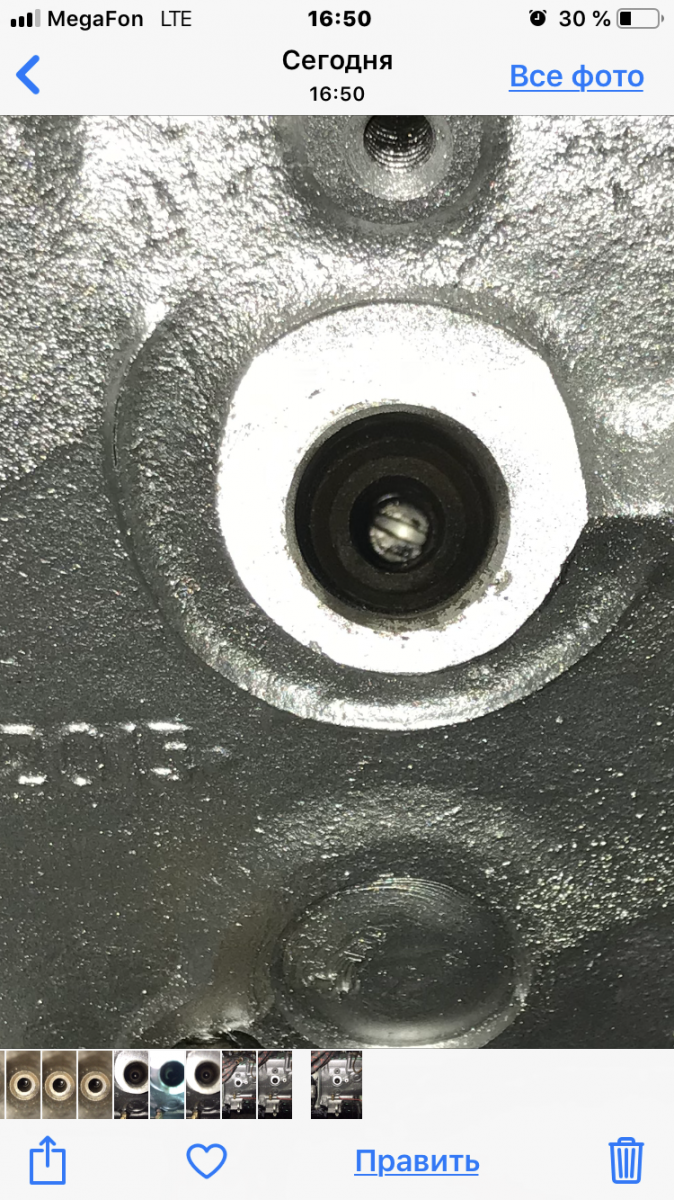

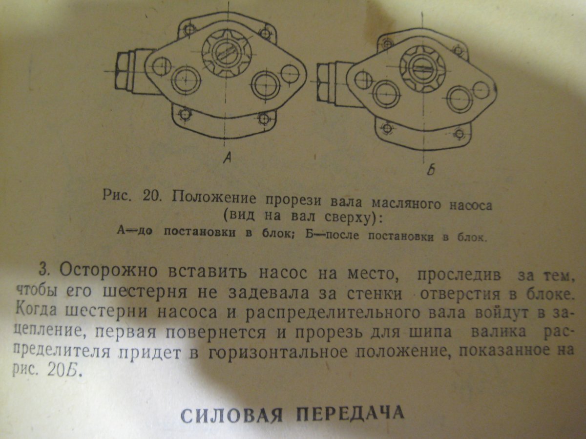

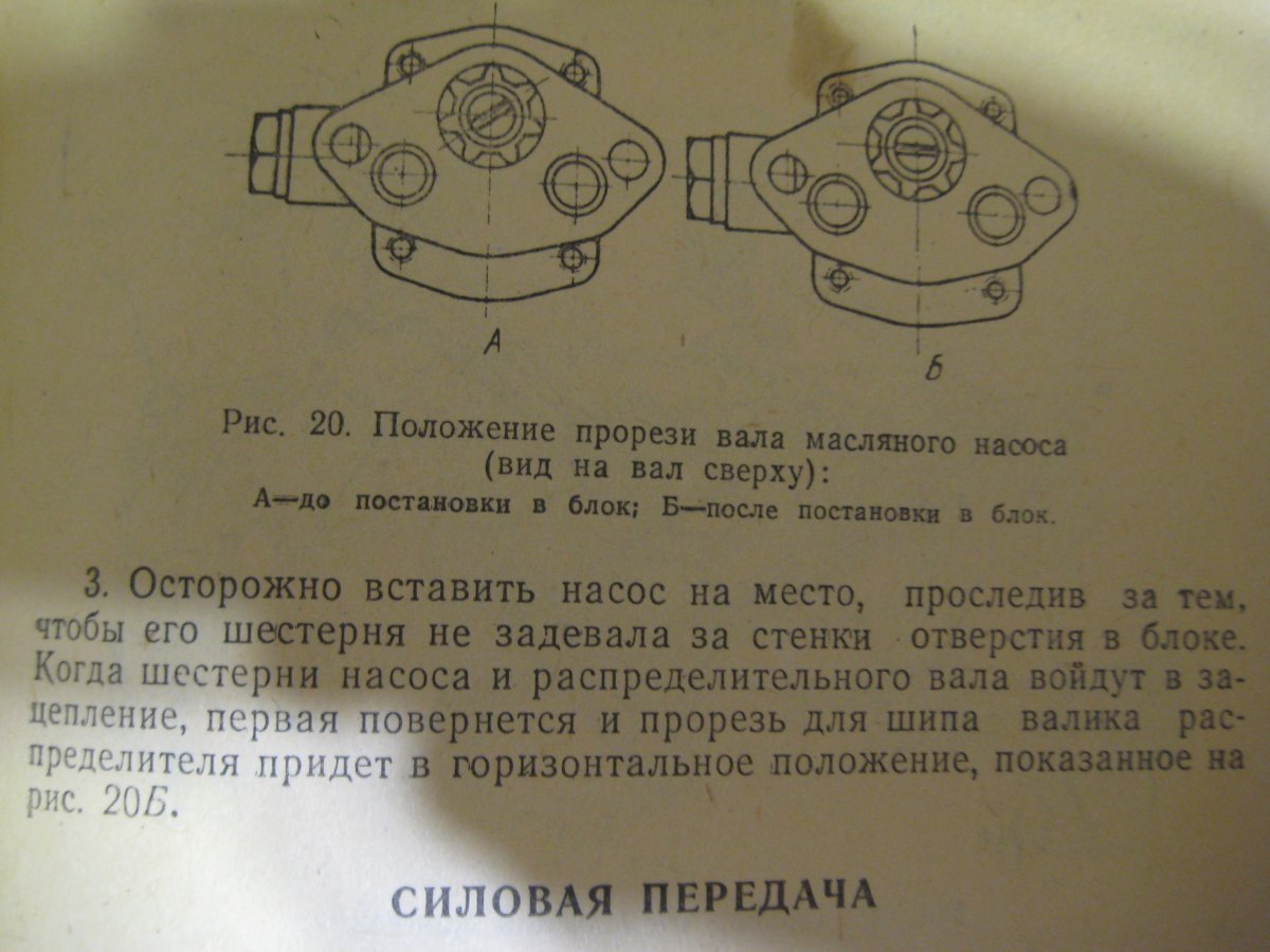

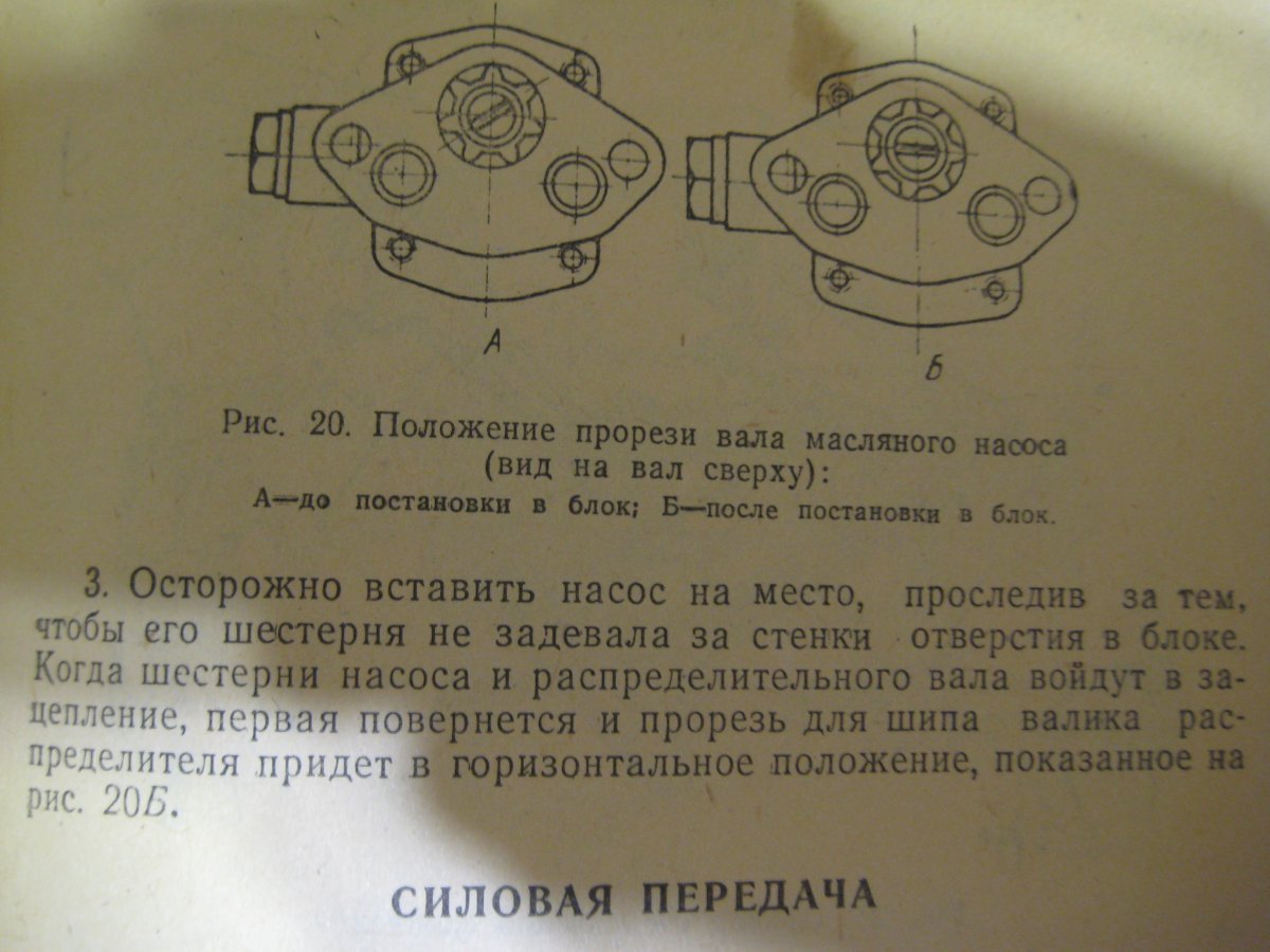

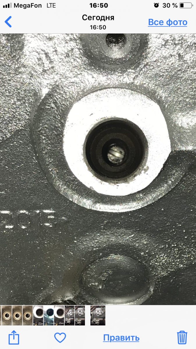

Сегодня собирал масляный насос и тремблер .... делал по книжке... выставил поршень в первом цилиндре в верхнюю точку по метке. Выставил положение маслонасоса и вставил на родное место с зацеплением с шестернёй.
Но... положение проточки под вал трамблёра не соответствуем мануалу - должно быть горизонтальное положение прорези...
Что делаю не так??

На зуб передвинь. Когда происходит зацепление вал проворачивается,поэтому надо поправку делать.
5 219
3 224
Выстави зеркально прорезь положению ,что сейчас и вставляй,повернется на зубе встанет ровно.

В общем нужно изначально привод маслонасоса ставить правильно...

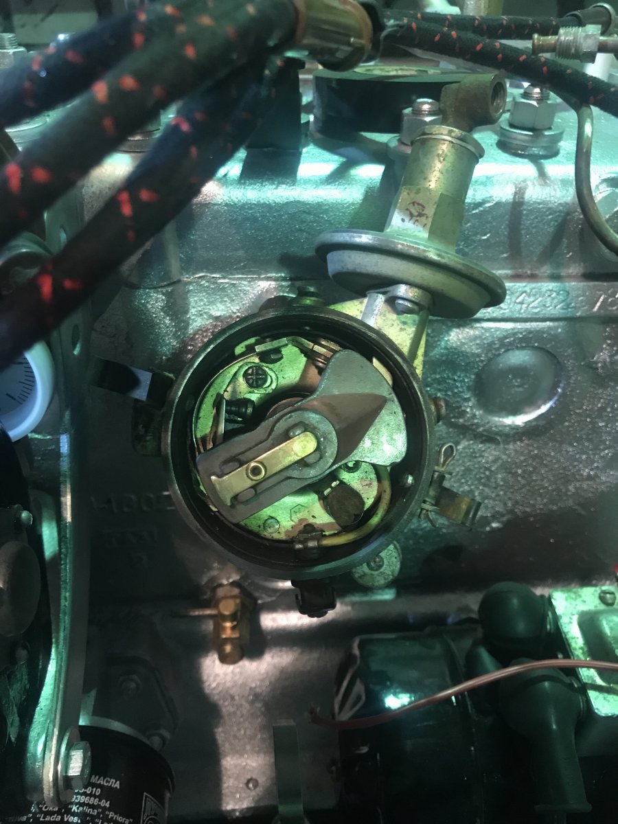

Собери всё в кучу, выстави метки, посмотри где встанет бегунок, должен смотреть на контакт первого цилиндра. Если не так, то нужно поворачивать маслонасос...

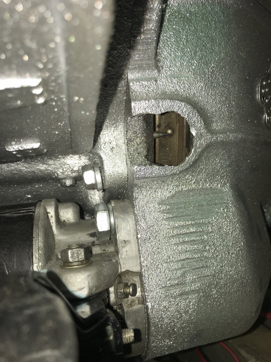

Что делаю не так??
маслонасос надо переставить.
3 285
2 055
Не спеши откручивать,что либо...
Крути коленвал не быстро!
и ставь на метку по первому цилиндру,только если в нем первом цилиндре будет такт сжатия!!!
Можно пальцем заткнуть отверстие свечи и на такте сжатия почувствуешь как воздух выдавливает-отталкивает палец, или заткни чопом из бумаги,как вылетит-значит это такт сжатия, легонько подведи назад (как правило в таких случаях метка немного уходит вперед) метку на маховике,если в этом случае прорезь в валу маслонасоса не горизонтальна,то только тогда переставляй на зуб маслонасос!.

Юрий прав,перечитал ещё раз. Пишешь,что выставил по метке,а такт сжатия был??

у тебя мотор на стенде ...
сними крышку клапанов, посмотри как стоят клапана
я на мосике изменил пластину крепежную из-за 1 зуба шестерни, так что пока не в авто лучше всё 100 раз проверить и поставить правильно

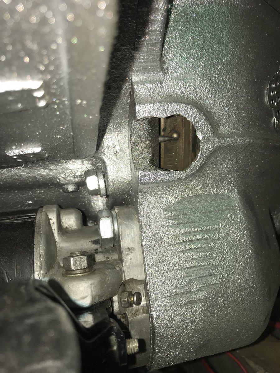

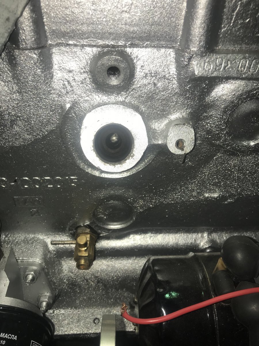

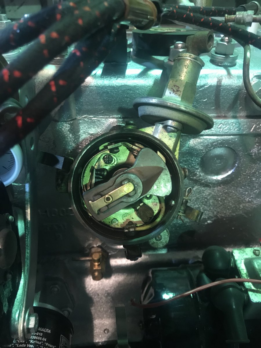

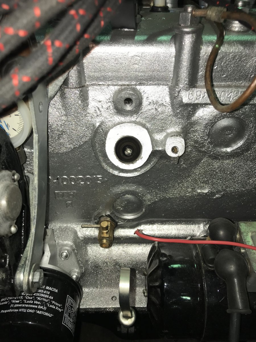

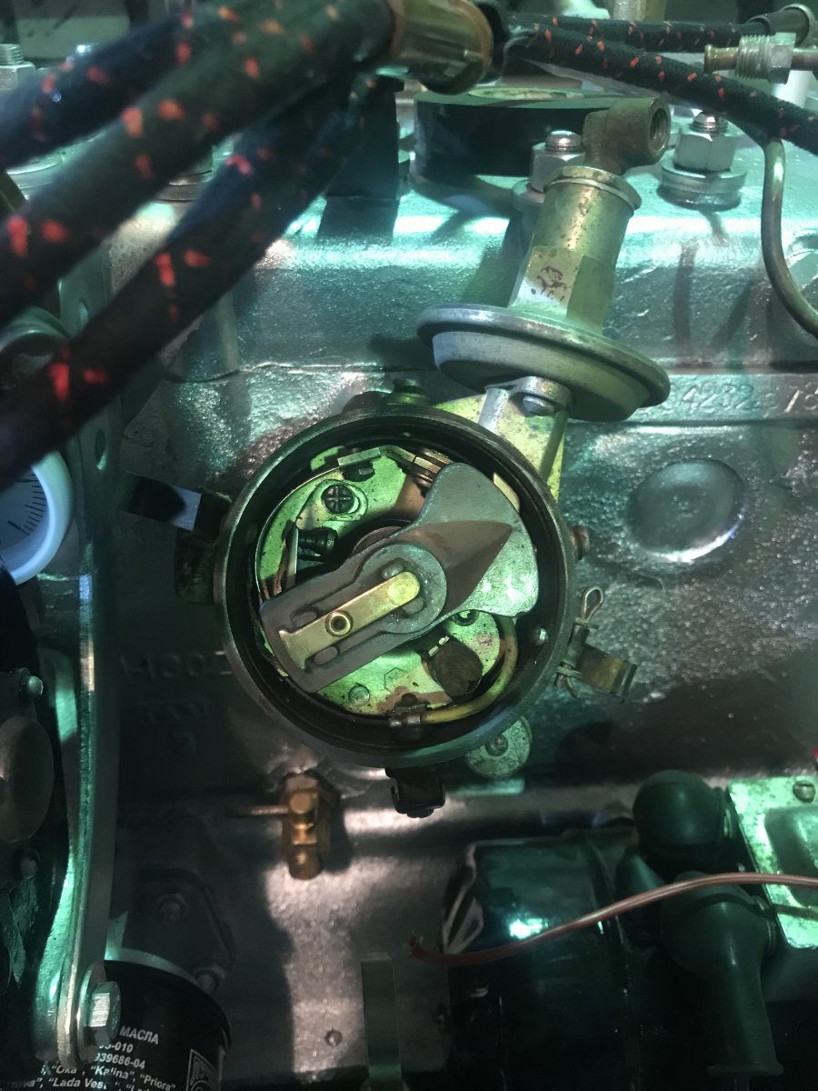

Посмотрел бегунок- между 1 и 2 цилиндром.
Проверил «по пальцу» - первый цилиндр в такте сжатия в ВМТ.

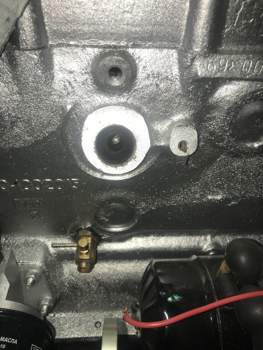

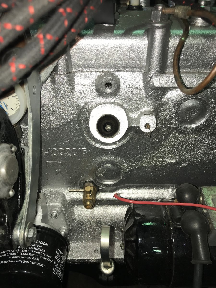

Переставил маслонасос на один виток шестерни. Стоит как на фото. После установки трамблера бегунок направлен на первый цилиндр и на моменте размыкание контакта.
Вроде правильное положение?

Стоит поперек правильно.
