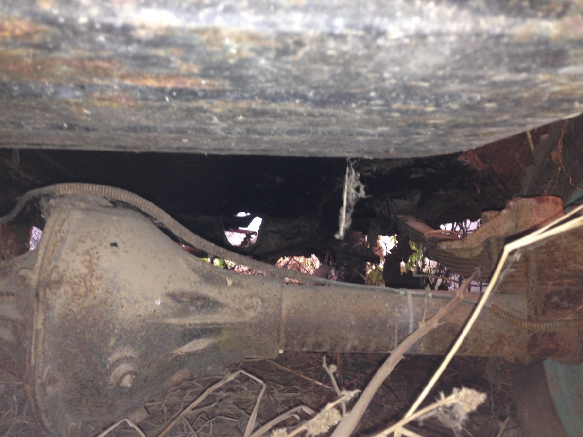

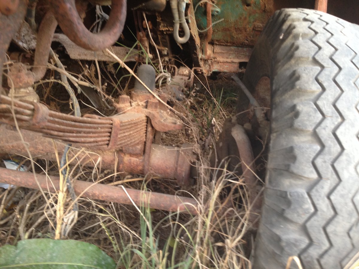

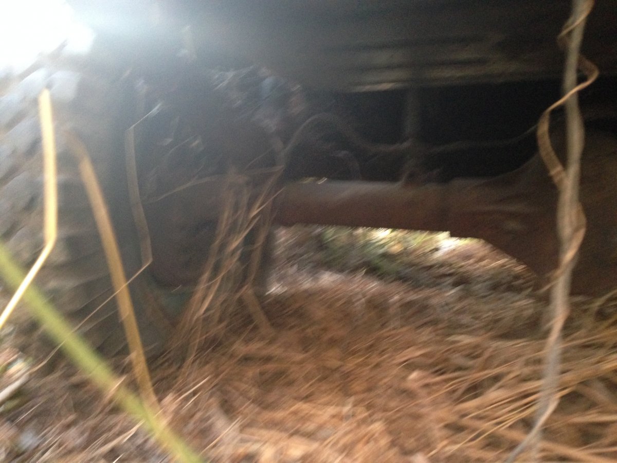

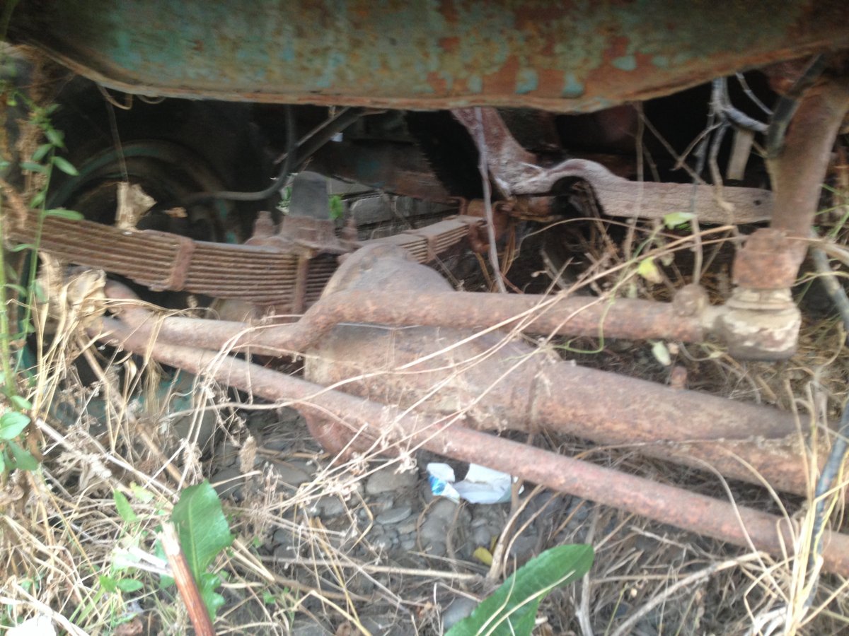

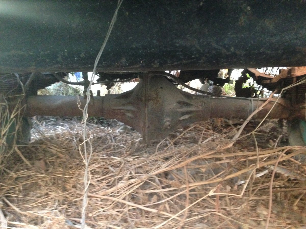

Остужу пыл достопочтенной публики.
По трансмиссии - нет ничего родного. Задний мост - ГАЗ 21, передний мост - УАЗ 469. Печально, что отсутствуют специфические 72е кронштейны крепления рессор к мостам. Из родного - кривая рулевая тяга.
Республика Ингушетия рулит....
Ставрополец
08.03.2011
998
273
Ставрополь
С чего вы это взяли?
Damon777
04.04.2006
994
1 406
Ну задний действительно, если присмотреться, от 21-й. Даже старые опорные площадки сохранились. У родного моста будет другой горловина, например. А у переднего моста, как я понимаю, должны быть другие поворотные кулаки, с отдельными поворотными рычагами, а не выполненными заодно с кулаками.
9 672
32 573
Мост от 21 в топку однозначно, иначе включить полный привод невозможно,главные передачи имеют разные передаточные числа.Не проблема даже если не получилось найти родной 72й. Вполне возможно приобрести задний мост Жук/Ныса . Определяющим фактором приобретения сих мостов, является факт,что они прямой наследник 72-го моста.
13 439
5 953
лично у меня не доверять данному утверждению нет никаких шансов)))
Ставрополец
08.03.2011
998
273
Ставрополь
Есть на примете еще М72 с такими мостами, фотки не информативны, но может что либо можно разглядеть, вроде тут мосты отличные от моих
ме(х)ан
14.12.2009
349
356
Брянск
И все же передний мост на вашей машине родной!Поворотные кулаки только от 469. Нужно будит только найти мост от 69 или кулаки в сборе от ГАЗ-69 и перекинуть на этот мост.

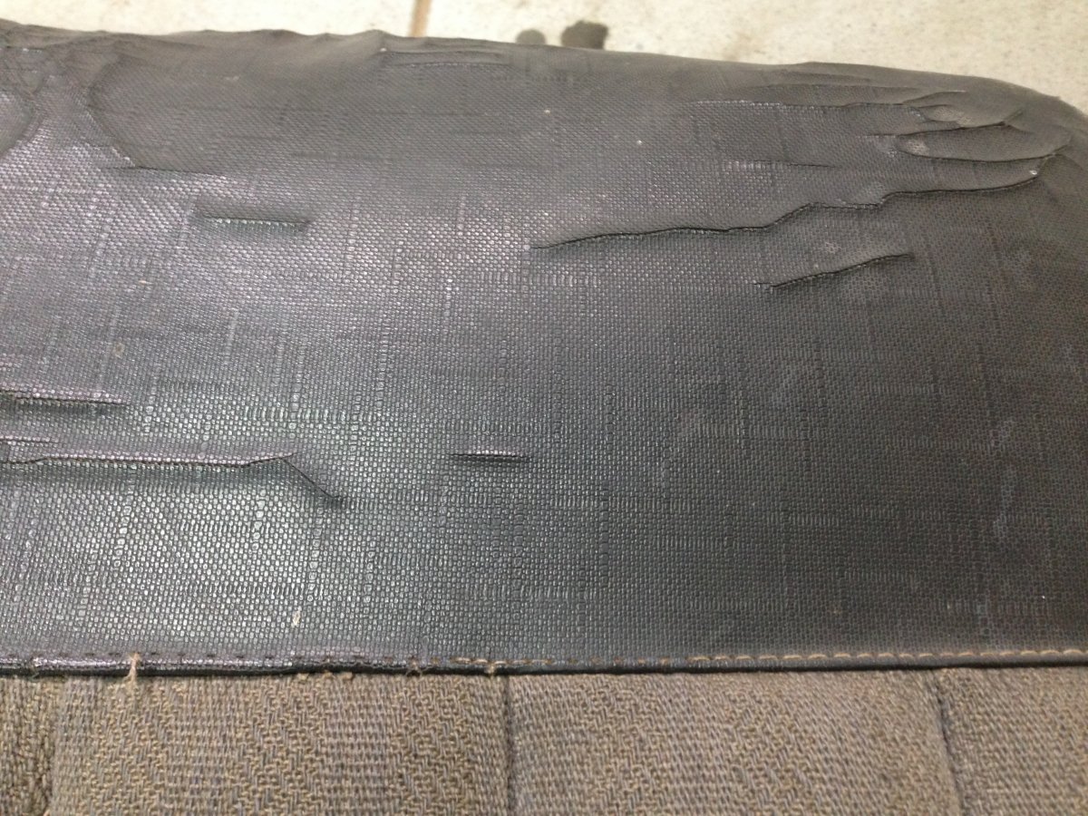

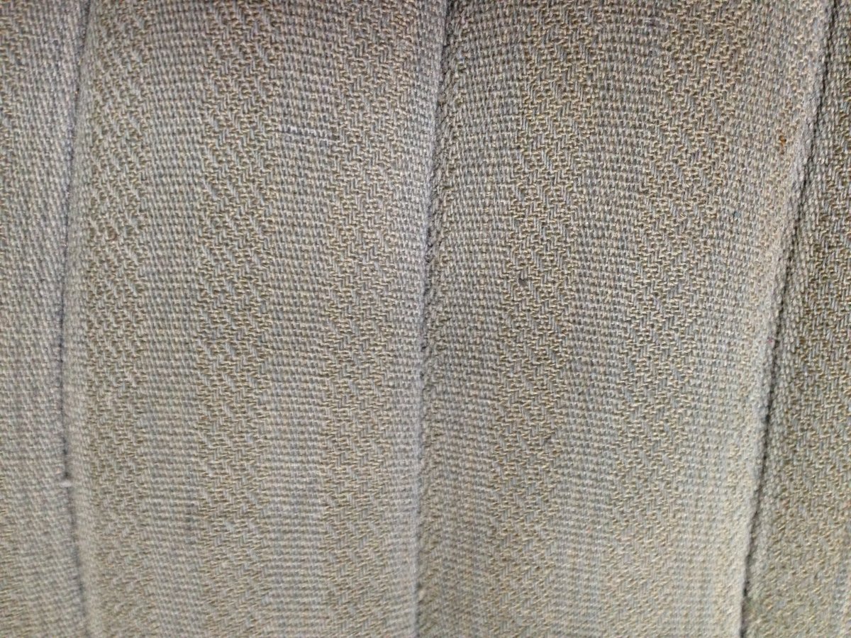

Сегодня рассматривал сохранившуюся оригинальную ткань салона, сравнивал с образцами новодела. Так вот получается, что эта ткань один в один ткань ГАЗ 21 1 серии, вот только дермантин какой-то интересный. Я думал, что дермантин должен быть без рисунка
Реакции: gazstav

Сегодня рассматривал сохранившуюся оригинальную ткань салона, сравнивал с образцами новодела. Так вот получается, что эта ткань один в один ткань ГАЗ 21 1 серии, вот только дермантин какой-то интересный. Я думал, что дермантин должен быть без рисункаПосмотреть вложение 78007 Посмотреть вложение 78006
Коллеги подскажите пожалуйста.
Ранее уже спрашивал по салону, мне ответили что салон трешки.
Получается что ткань салона вовсе не победовская?
А как с картами дверей и пр?
Просто я уже собирался брать коричневую ткань которую заказывает ув. Борян. А теперь в сомнении.
на драйве ткань 21 не очень похожа на Вашу
