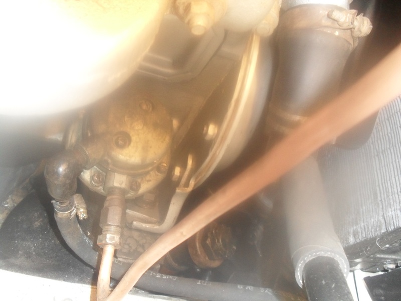

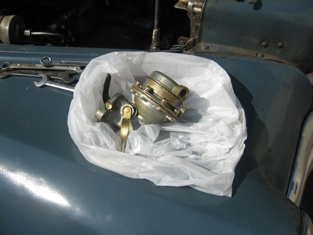

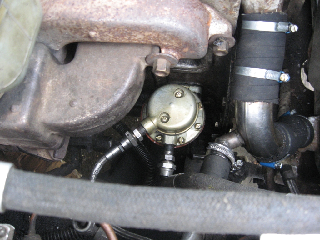

Сегодня хотел перегнать победушку,не вышло.. работает около 5 минут и глохнет.. надо подкачивать вручную бензонасосом,не держит он бензин ) то ли клапан то ли мембрана.. буду разбирать и ремонтировать.... если кто знает что может быть посоветуйте ! или какой подходит современный бензонасос... ? Даже если накачать вручную все равно через час не видно в нем бензина.

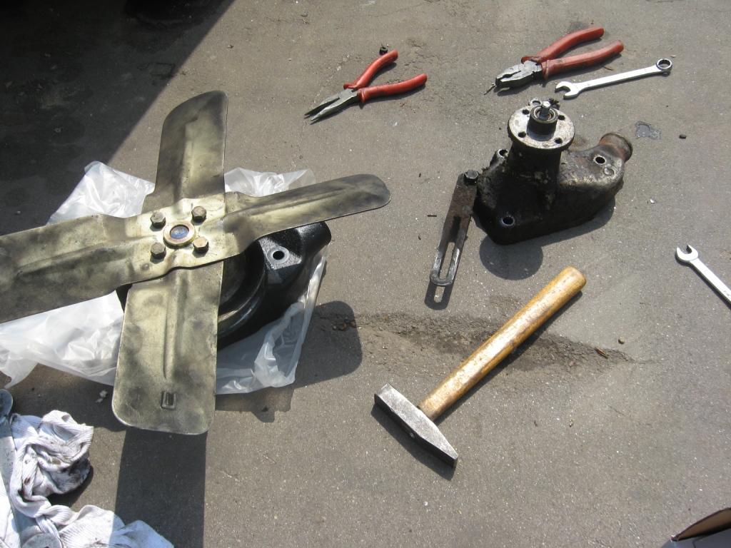

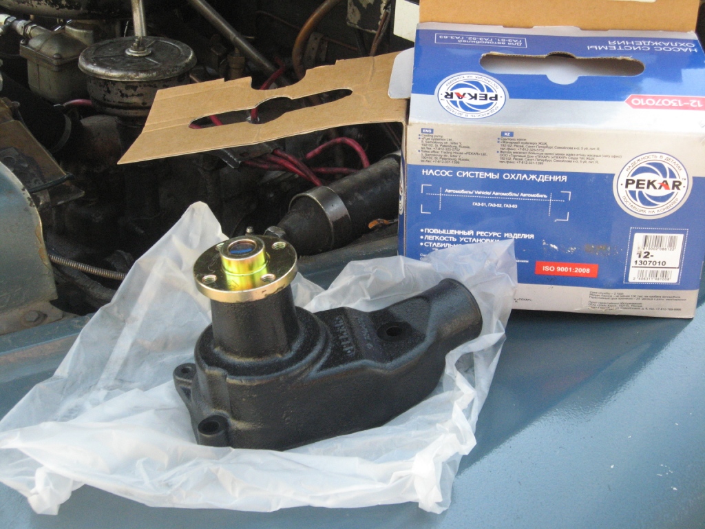

А еще нужна помпа.. с пркладкой,посоветуйте где купить?
5 230
3 839
Re: Ну вот и все !)) принимайте !!!
Помпа от ГАЗ 52 в магазинах для грузовиков. Бензонасос, точнее его верхнюю часть можно вроде от 24 поставить, сохранив родное основание, но колхозинг не одобряю :wink:

бензонасос от газ 51 ...работает безотказно...проверено годами...
Aлексеи
19.06.2011
1 110
709
посмотри может мембрана уже пропускает..задеревенела поди...разбераешь бензонасос ..берешь мембрану и в магазин...смотришь..берешь больше размером (по моему от волги) и вырезаешь по размеру..вот недавно роднои победовскии бензонасос реанимировал...сложности не какои..там в основном две проблемы обычно либо мембрана либо механизм лапки разбивает и она не достает до вала..
Да ,спасибо ,все понял,помпу уже заказал в магазине в запсачтях с прокладкой,с бензонасосом буду мутить..в наследство досталось аж 5 ) в том числе как на фото выше,так что один попробую собрать. Спасибо !)

Aлексеи а на бензонасосе там винты разные ? просто тот что ближе к помпе очень сложно выкручивать..может там под отвертку или с короткой резьбой ? я уже освоил несколько профессий )
Aлексеи
19.06.2011
1 110
709
тот что на фото (газ 51) закручиваеться и выкручиваеться головкои без проблем...(удобно) ...на родном бензонасосе - да этот болт геморныи...по размерам оба вроде одинаковы..но тот что ближе к помпе у меня еще и проточен под отвертку ..(не знаю преждним владельцем или с завода такои)

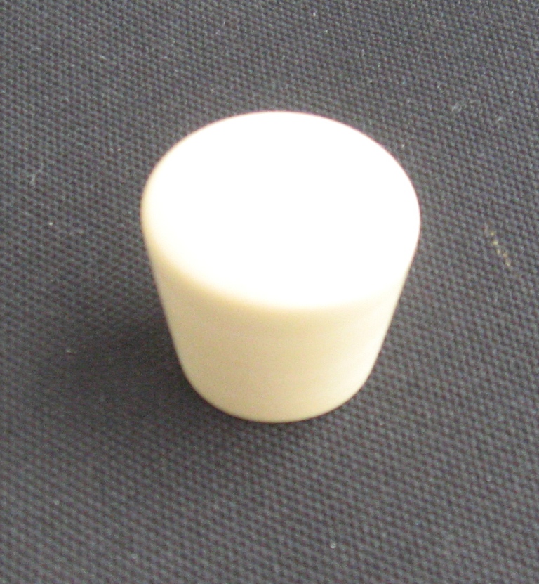

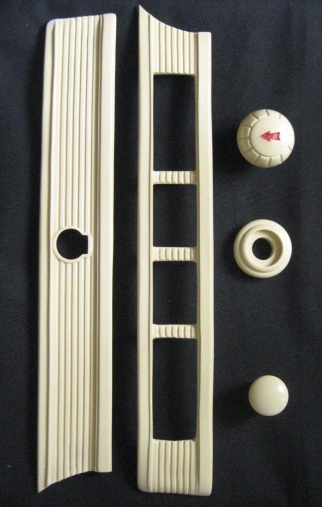

Вот собственно,долго хотел купить и купил ) теперь вид совсем другой будет внутри .Остальной пластик в машине отличный и менять я его не буду.

Aлексеи да я посмотрел по катлогу там Болт М8х1,25х22 крепления бензонасоса с проточкой под отвертку,причем оба со шлицом.

Нет , я брал у АлексейРиО пластик.

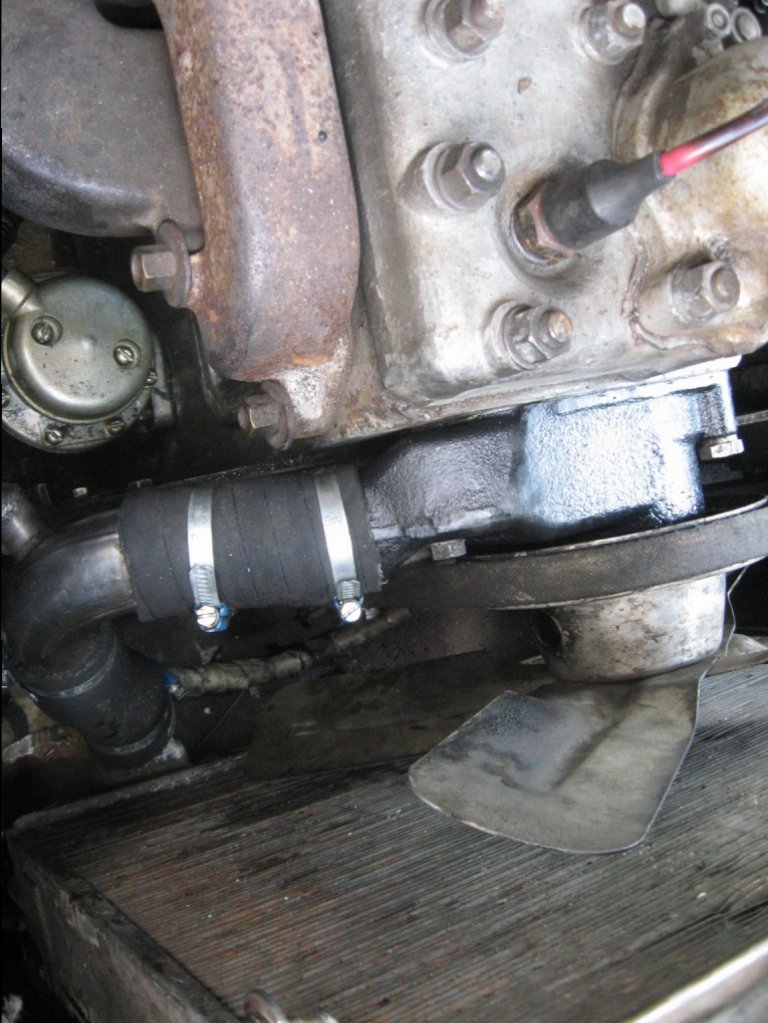

заменил помпу (газ 52 покупал новую 1200р ) и бензонасос тоже ГАЗ 52..теперь машина не глохнет через 100 метров...подача нормальная бензина но глохнет и не держит обороты... карбюратор ? работает на подсосе даже иногда глохнет... на ходу нормально,не дергается и едит.. сегодня ездил на ней около 50 км проехал по кольцевой на ходу все нормально никаких нареканий.Кто может что посоветовать ? Снимать и промывать карбюратор ? Как его регулировать потом...?
