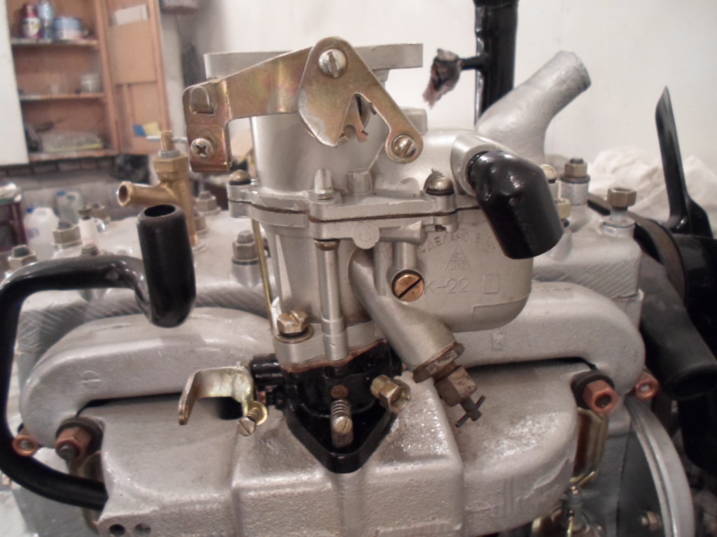

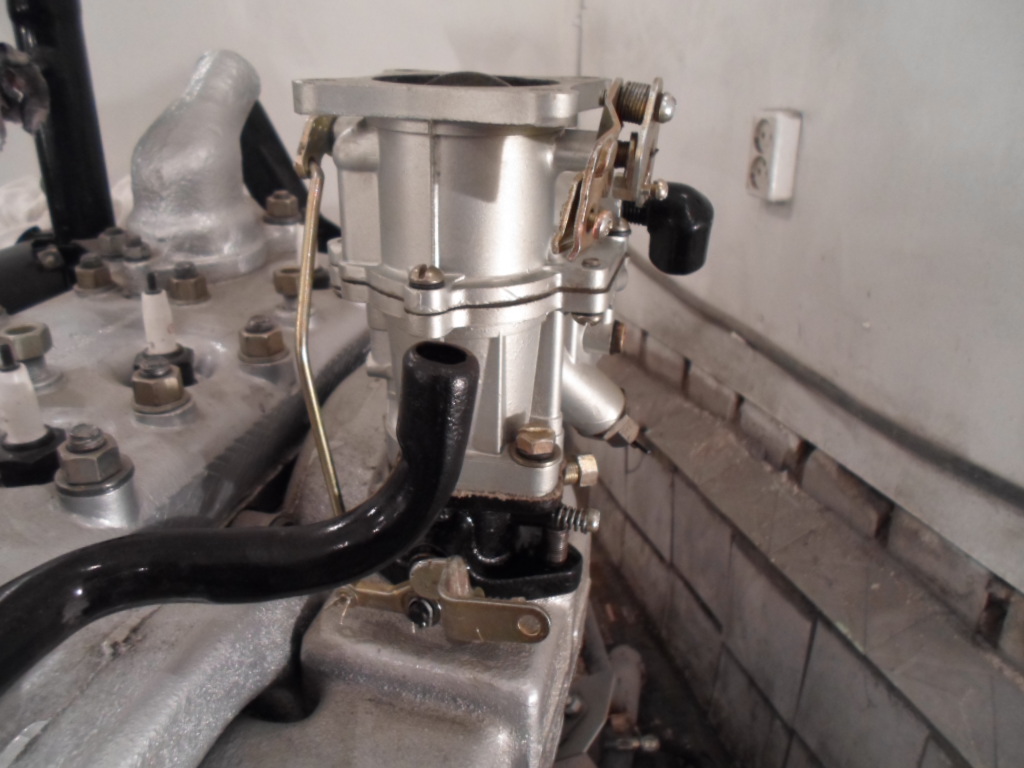

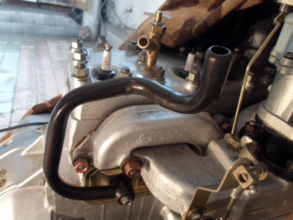

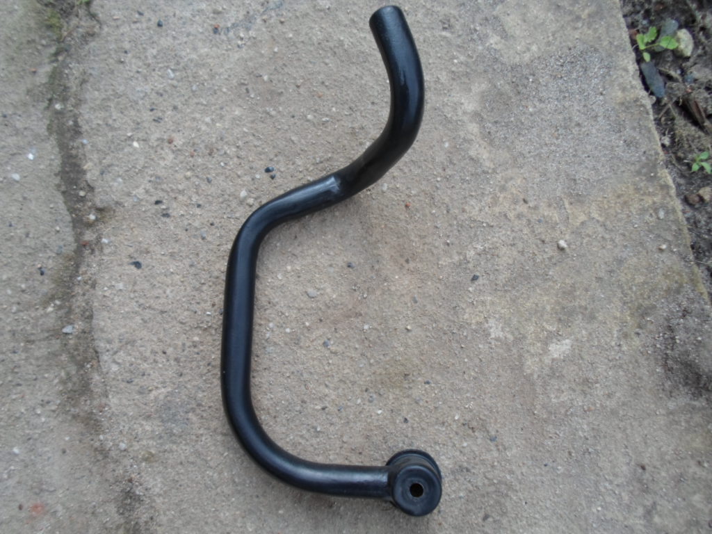

Пока вопрос с кадмированием завис в воздухе, один из корпусов покрыл фосфатирующим грунтом для цветных металлов, потом просто краской базой (цвет мираж). Растворителем конечно смоется, но бензин , обезжириватели, уайт спирит поверхность не портят. Да и так держится довольно крепко. Второй корпус ждет кадмирования, вот только где это сделать пока не знаю. SAM_0652.JPG SAM_0653.JPG SAM_0654.JPG

ОО! так красиво вышло! молодец!

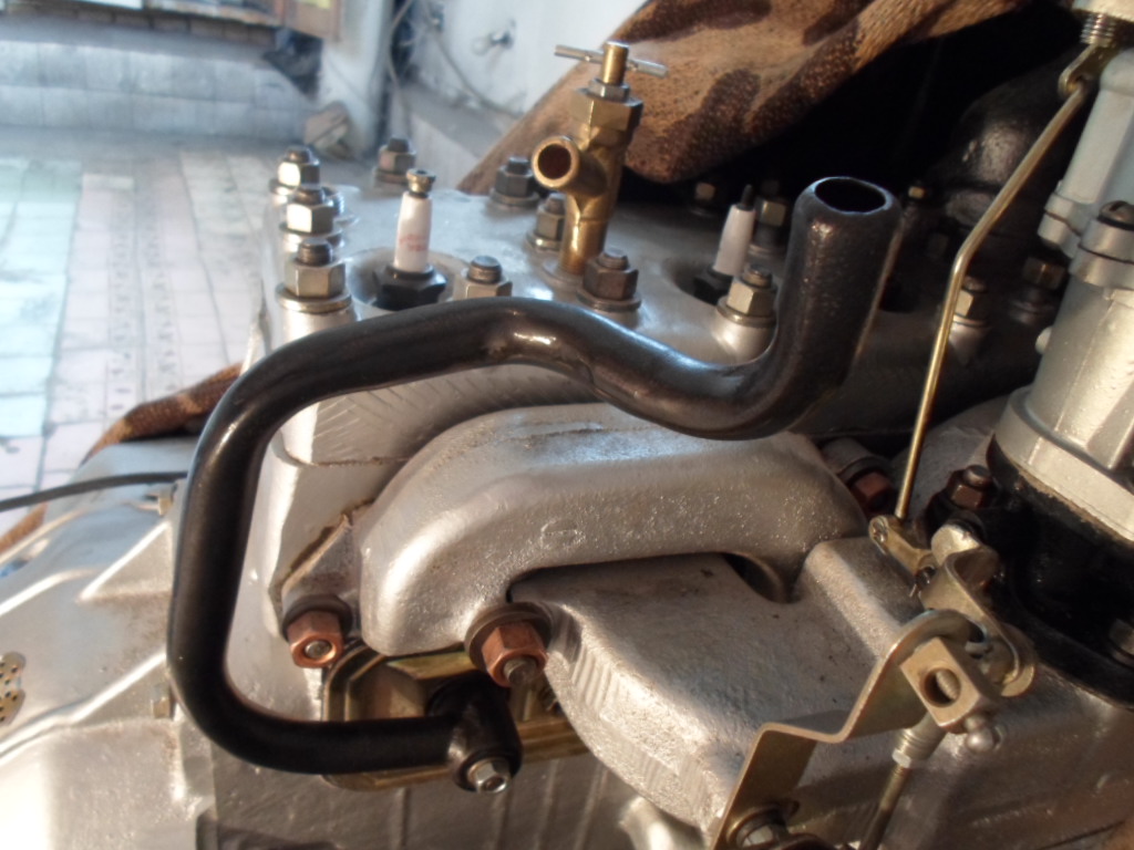

а можно фото трубочки :oops: от клапанной крышки на фильтр??

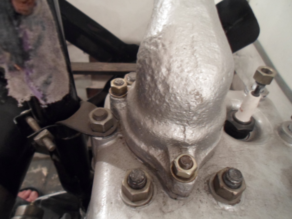

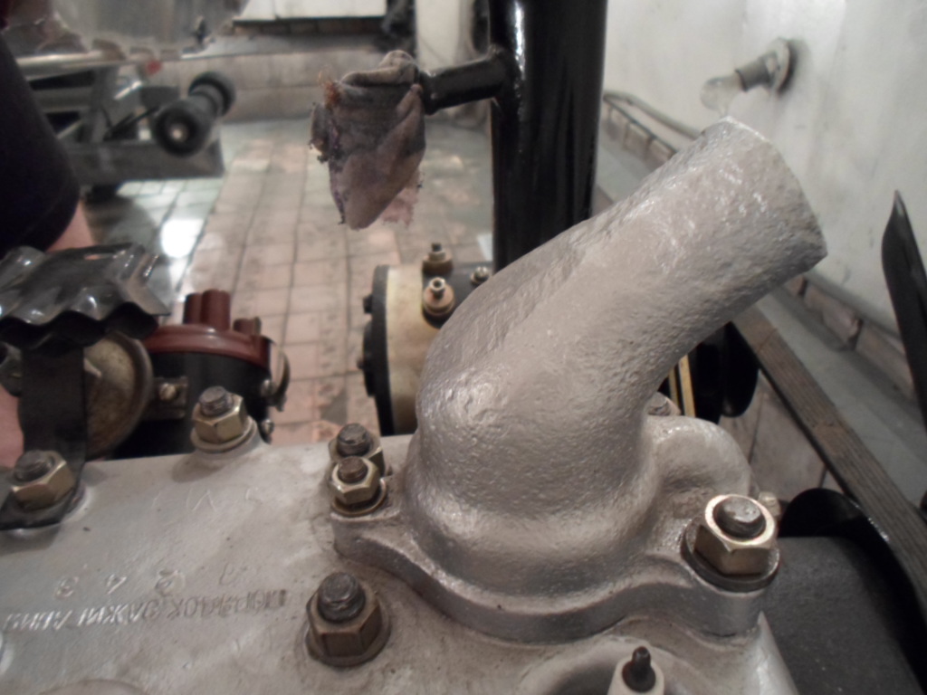

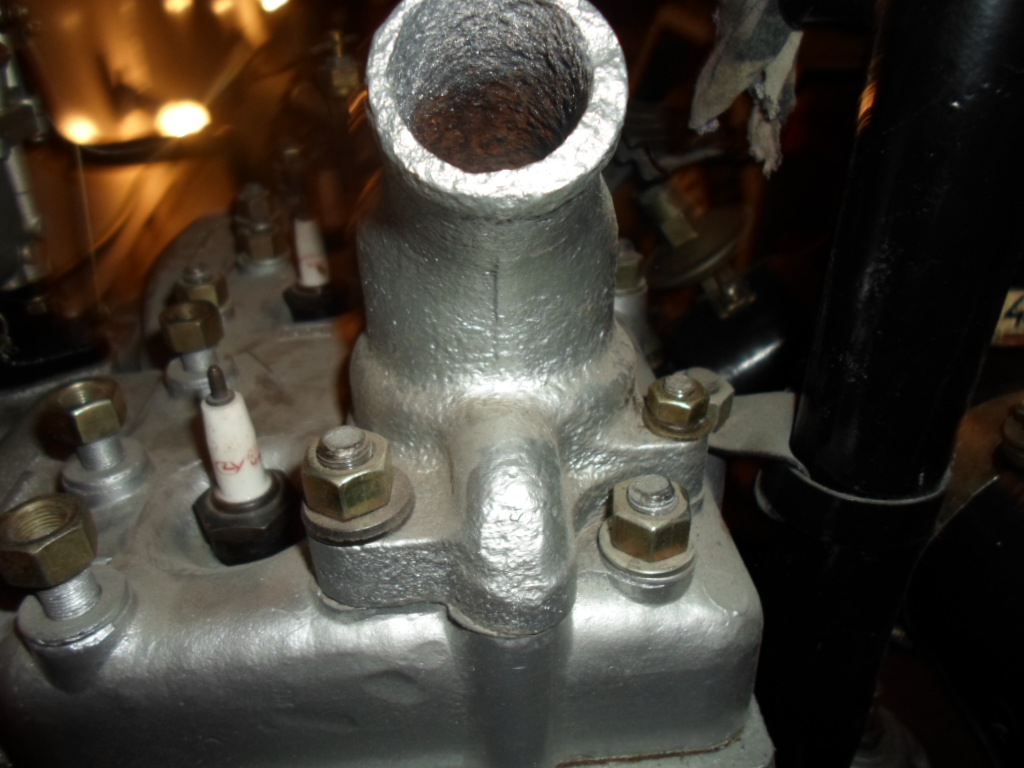

Вот смотрю и не пойму-то ли я давно не видел корпуса победовского термоса, то ли тут стоит что-то другое. Там пробки спускной в торце случаем нет? Вдруг ранний.

Корпус термостата обычный, прямой, пробки не было точно не помню, надо посмотреть.
