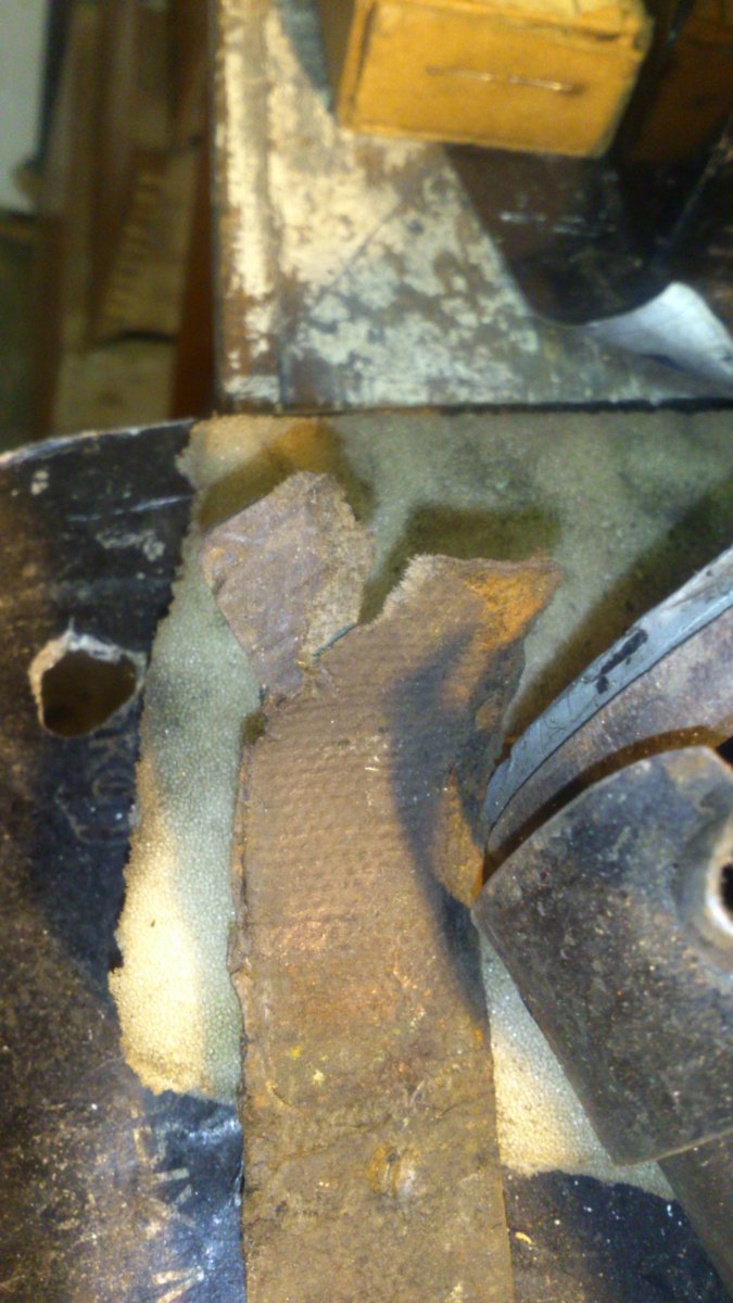

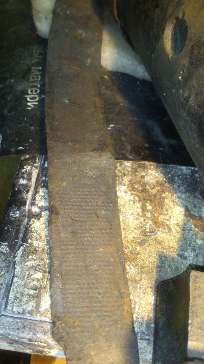

странно у меня на новом который на автомобиле не стоял был материал сильно его напоминающий но не как не картон!
А нет ли у вас какой любо технической информации это подтверждающей
Электрокартон, вроде называется.

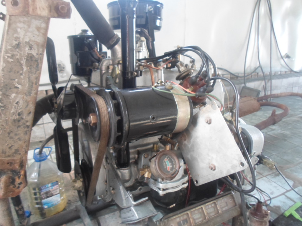

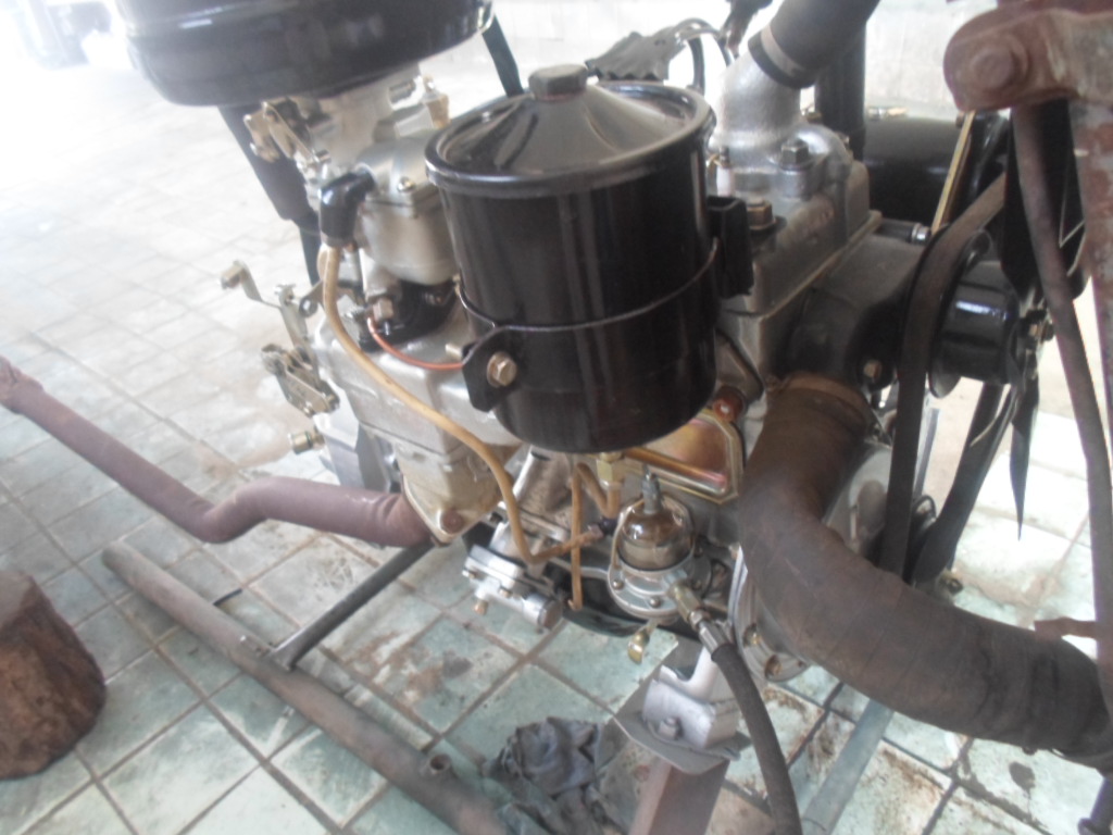

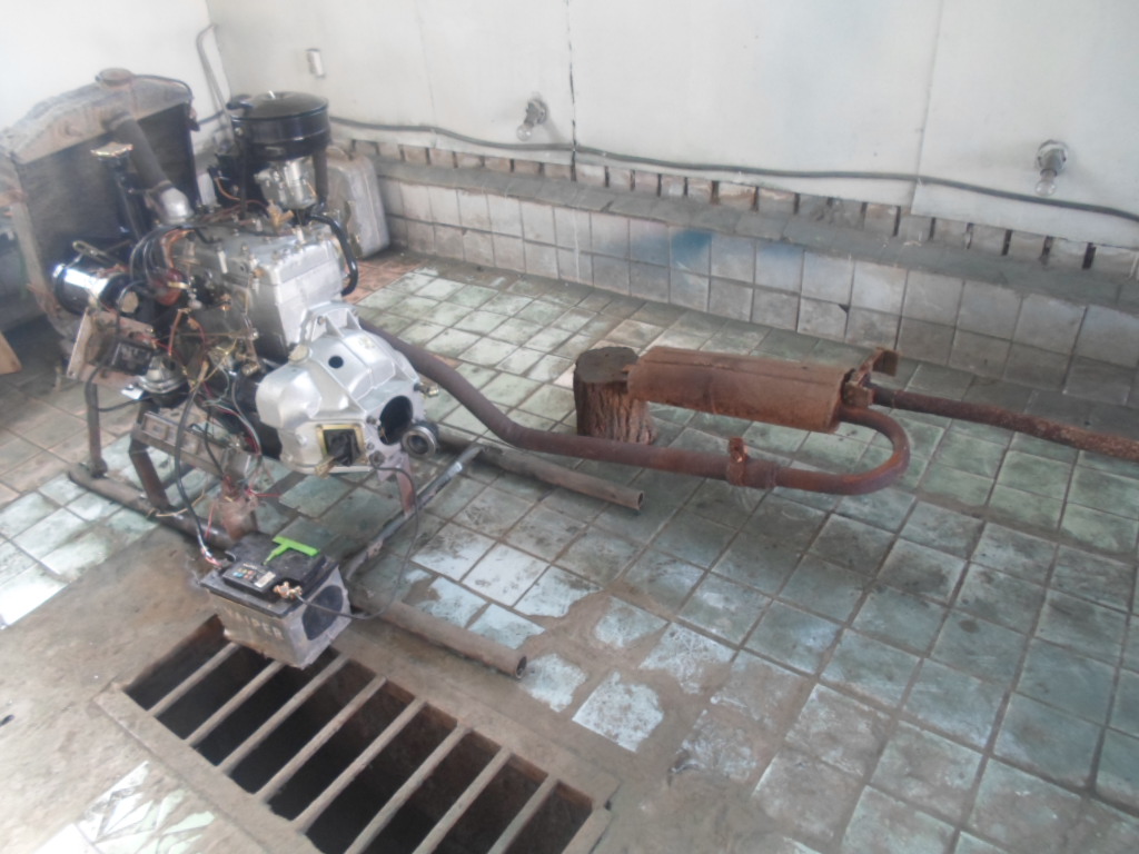

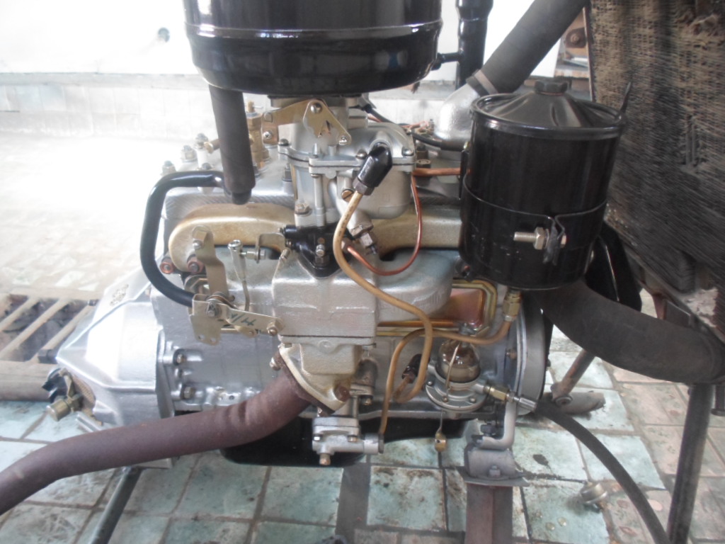

Вот что у меня получилось, ВВ провода в тканевой оплетке куплены едут, воздушного фильтра пока нет оригинального поставил тот что был.Двигатель работает довольно неплохо, даже как то тихо для двигателя старого образца. Видео выложить не получается, только фото.SAM_0890.JPG SAM_0891.JPG SAM_0892.JPG SAM_0893.JPG SAM_0894.JPG SAM_0895.JPG
Реакции: Mexanik1980
1 997
1 901
Нижнеклапанники на ХХ всегда оч. тихо работают, на ЗиЛах, шестёрочку можно было отрегулировать, что вентилятор видно.

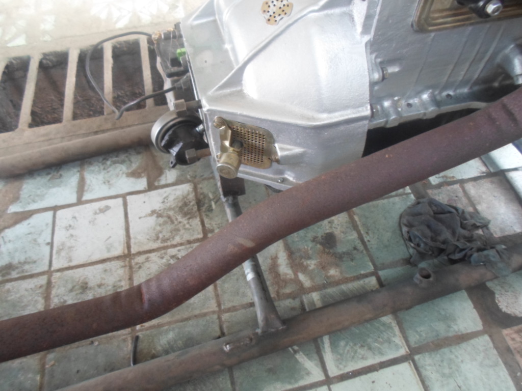

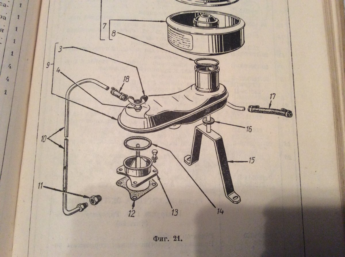

На время обкатки я ставил воздушный фильтр от газ 51, сейчас пришло время поставить родной. Но встал вопрос, патрубок вентиляции картерных газов вообще не подходит, если с самим патрубком более или менее понятно, то какая должна быть клапанная крышка и какой вывод из нее я ни где не могу найти ни какой информации. Может кто сталкивался, или есть фото трубки трубки и клапанной крышки от второй серии был бы очень признателен.
3 292
2 061
На фото твоего ДВС видна трубка прикрученная к крышке окошка регулировки клапанов,ее форма одинакова на всех моделях М-20. Все у тебя с ней правильно.
Дай фото корпуса воздушного фильтра от своей авто
Олегович34
09.12.2014
664
784
Волгоград
Фото выложить не могу , выдает ошибку. К клапанной крышке болтом прикручена трубка вентиляции картерных газов, так у меня сейчас.
Denis-Ozerov
14.04.2015
712
191
Если фильтр от двушки, то клапанная крышка должна быть со штуцером, в который вкручивается патрубок вентиляции
