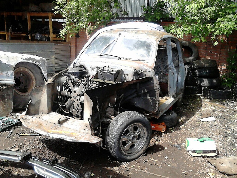

ГАЗ М20 Старый череп.

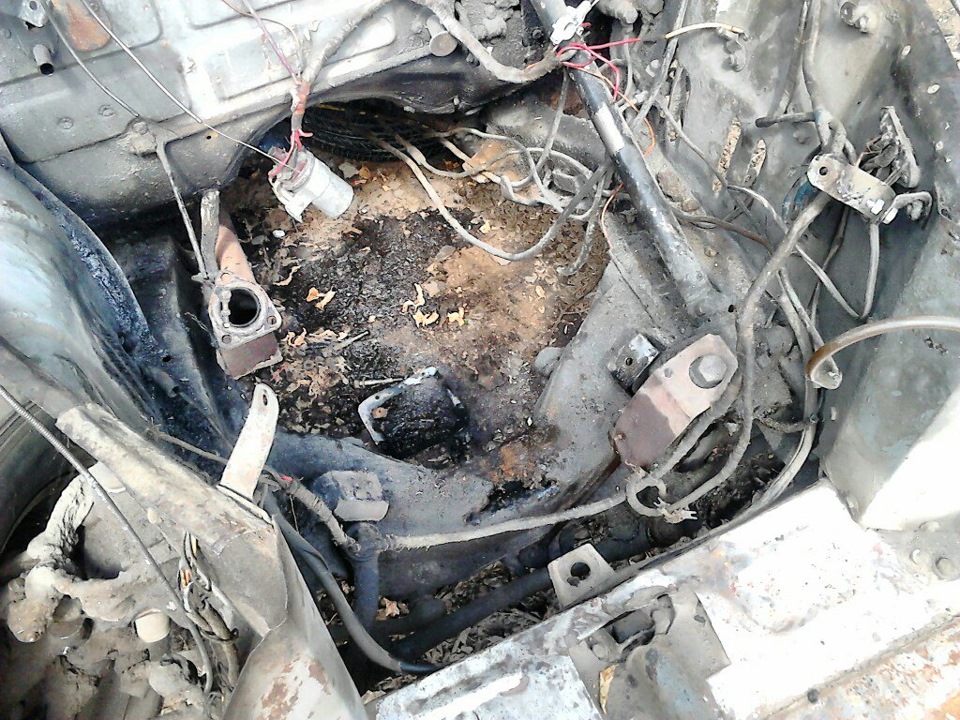

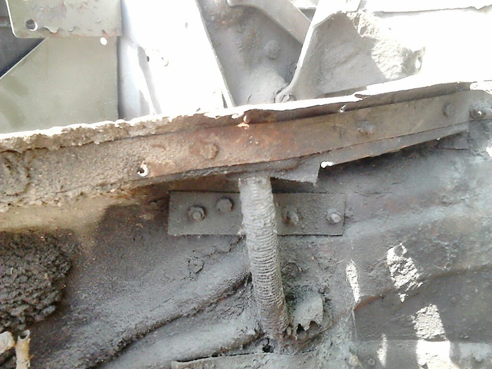

кстати что-то не посмотрел щит приварен обычно или на болтах?
Если имеется ввиду брызговик моторного отсека, то он приварен только к лонжерону.

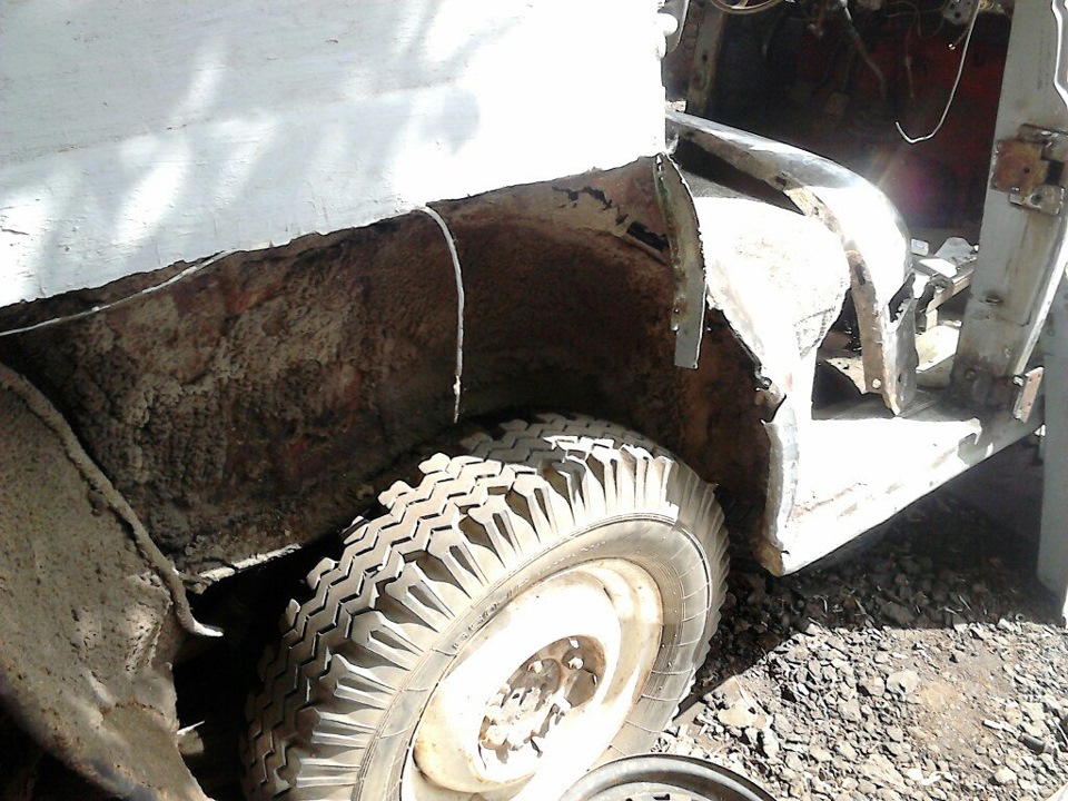

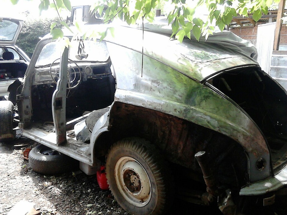

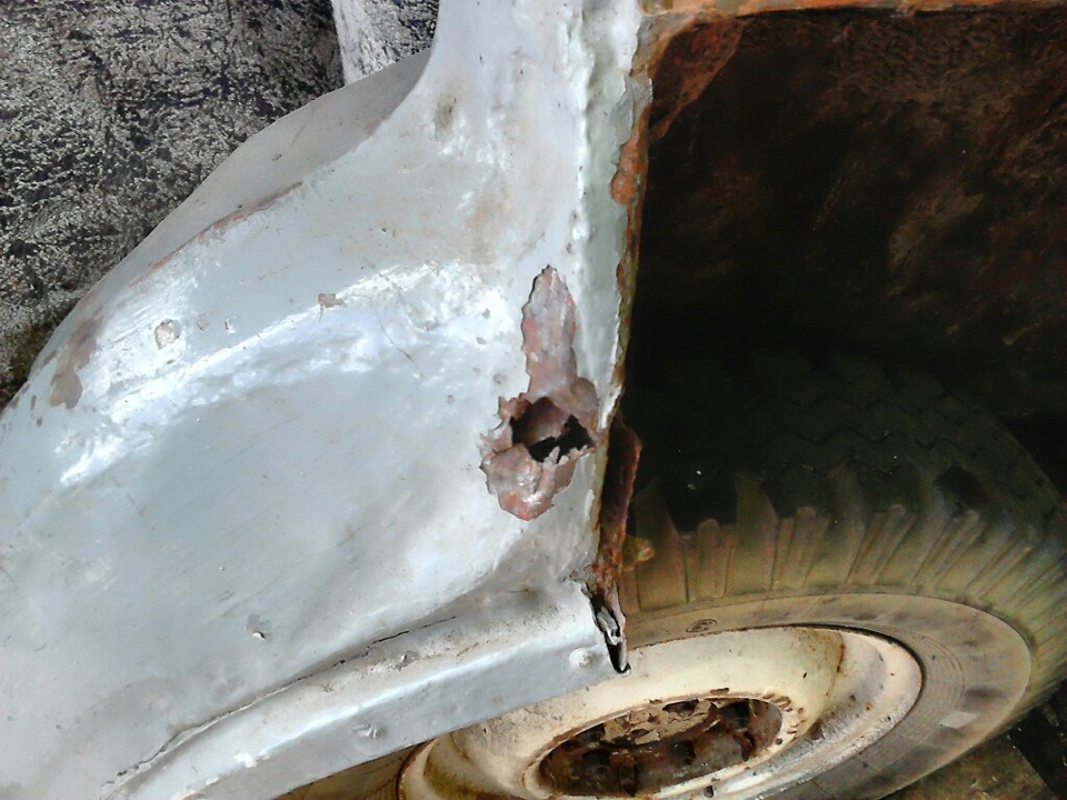

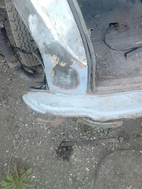

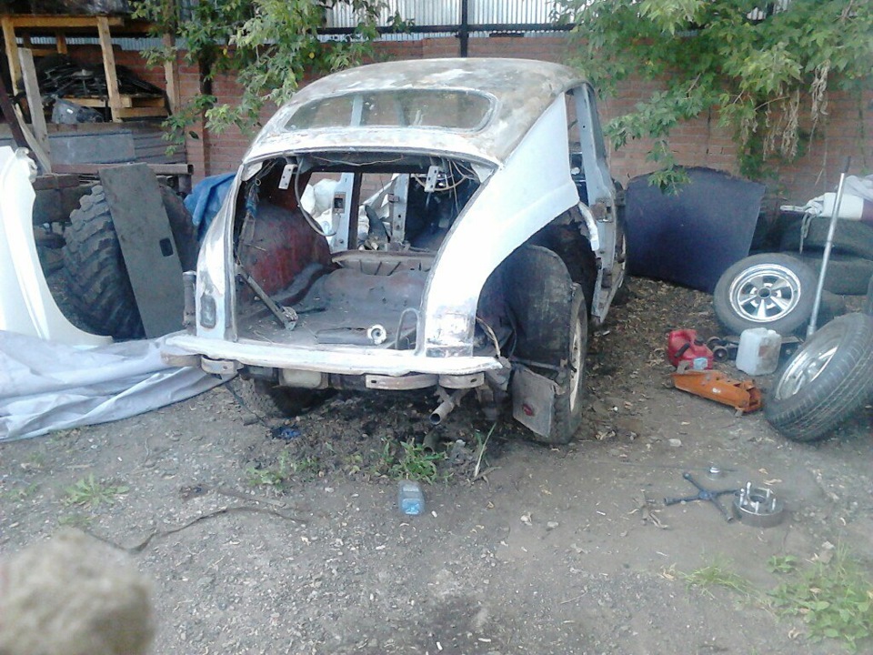

Товарищи!
Такой вопрос, практикуется ли продажа выпиленных задних арок?
порогов. Т.е. как цельных элементов.(Ну соответсвенно в живом состоянии)
Интересуют закаты целиком.
В частности задний правый.
Работаю на разборе Американских автомобилей.
и мы без проблем можем отпились хоть пол машины. *заднее крыло целиком или порог от стойки до стойки.

Живые пороги - либо новодел, либо запчастевое. С закатами вообще швах, запчастевые встречаются так же часто, как победы в родной краске, новодела нету, насколько мне известно. Если только брать у поляков варшавские, благо у них порог идет вместе с закатом.
Арки есть у Славы Металлическое Сердце, но они у него в составе двух победовских жоп, а продает он их целиками, как несостоявшийся проект прицепа.

"Прицеп" видел.
На свой вопрос ответ получил.Спасиб
3 152
Либо, как вариант, закаты сделать из задних дверей.
У меня так сделано...
закаты из задних дверей классика.
подумываю об этом, как раз одну дверь испортил )

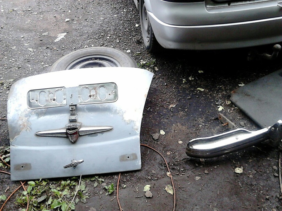

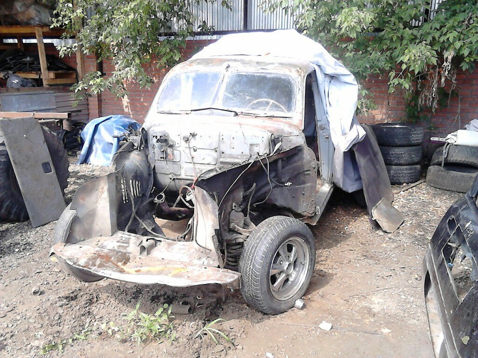

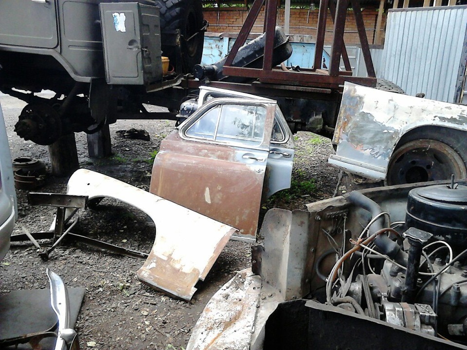

поставил проставку.
Диски остаются, по вылету вполне себе в пределах нормы получается

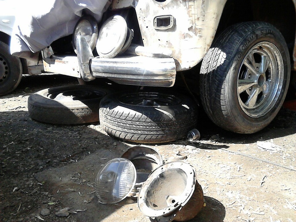

Обменял ободки фар на победовские

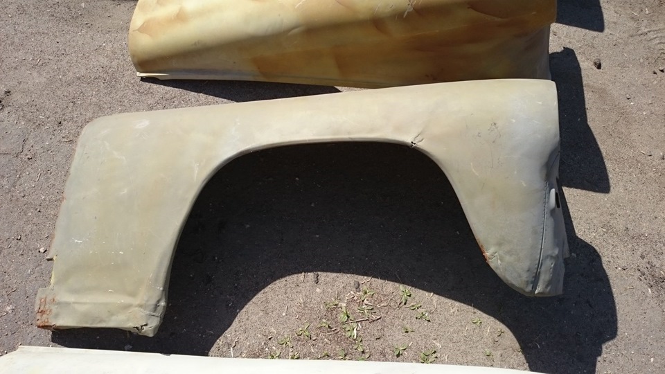

также приобрел крыло
над ним придется попыхтеть чуть менее чем над моим.

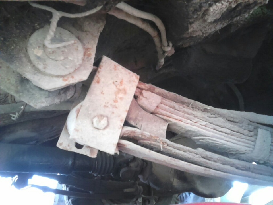

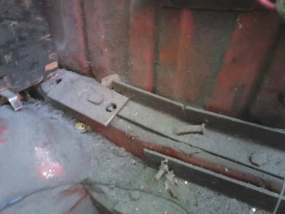

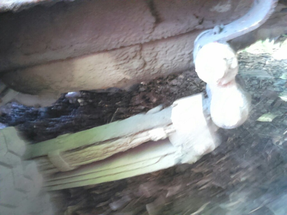

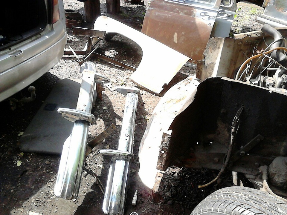

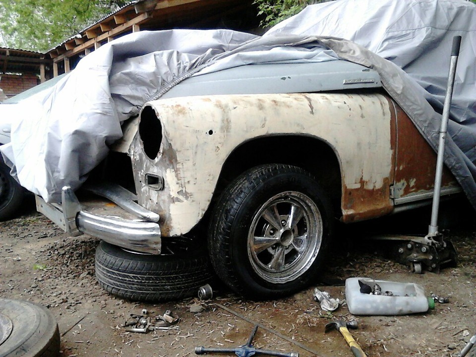

интересовались рессорами
Кто-то говорил, что спереди стоит перевернутый задний бампер... но мне кажется он ошибался, так как бампер походу передний.
причем оба!)

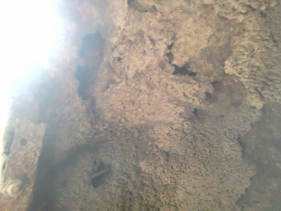

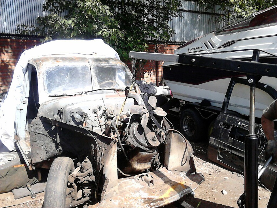

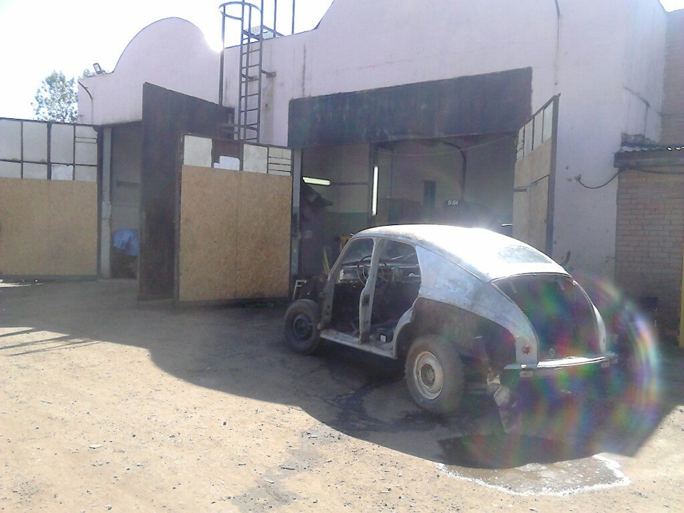

Далее по плану :
хочу вытащить мотор с коробкой, бак . (В планах продать вместе с коробкой и навесным , ценник вижу 15000 (может и дорого, но это вместе с карбом, насосом и кучей з\ч) , компрессию пока не мерил)
взять пескоструй и тонну песка *(должно хватить)
отпесочить кузов, явно живые места загрунтовать, а явно мертвые вырезать.
4 921
2 713
33
Рессоры жесть - двойные.
Песочить сам будешь?
Если нет рекомендую вот эту мастерскую: http://www.pobeda-club.ru/viewtopic.php?f=26&t=11059&p=162246&hilit=частная+мастерская#p162246 Человек работает грамотный и самое главное адекватный. Мелкая фракция у него так же есть. Сам обращался два раза, все отлично.

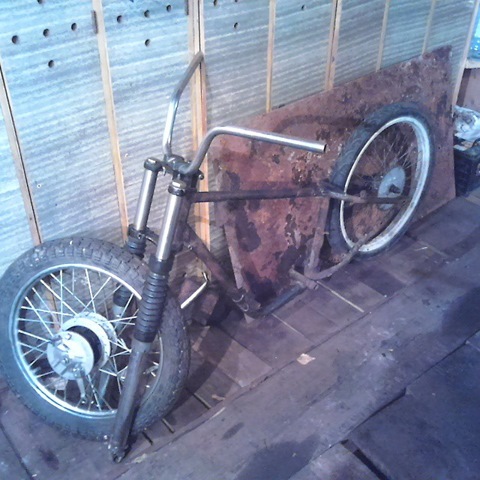

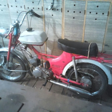

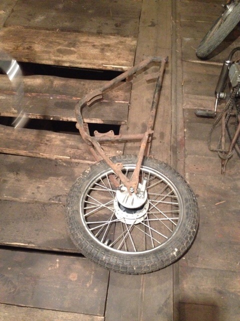

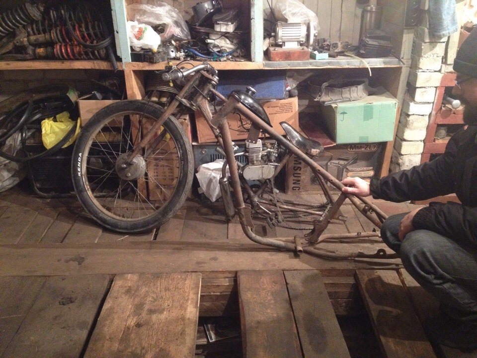

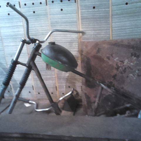

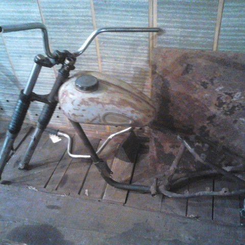

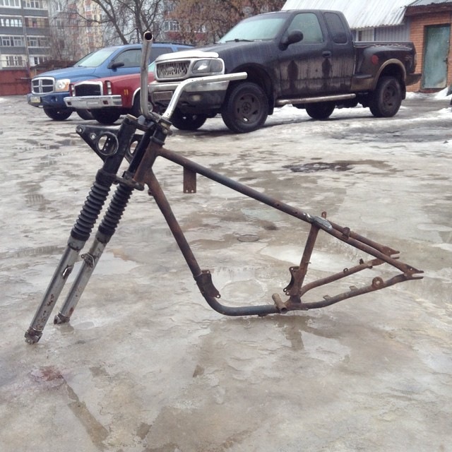

кстати приобрел себе еще дырчиков

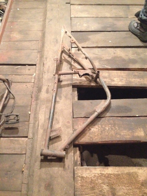

я же зимой купил раму от м1а (давно хотел)
темболее сперли моего боббера зимой... а что-то двухколесное хочется. Рига 7 - слабовата, больше по приколу.
ну так, первым делом нашел вилку в гараже, подошла от восхода (ОЧЕНЬ ТЯЖЕЛАЯ, возможно избавлюсь. Кстати стоковая очень нравится, но найти не так легко)
бак есть как стоковый
так и думал приколхозить от риги 7, в Японии очень любят делать бобберы с маленькими баками. (ну и в целом бобберы с мелкими баками довольно-таки частое явленице)
хочу нечто подобное
на днях приобрел это чудо.
В довесок пригрузили еще 3\ч на 2 мопеда ))
так что возможно ригу разбирать не буду на донорство , а соберу из того что дали.
из риги хочу подобный кастом замутит
ссори за офтоп)

Хочу сам. Так как 15000-25 000 разом отдать не так то просто.

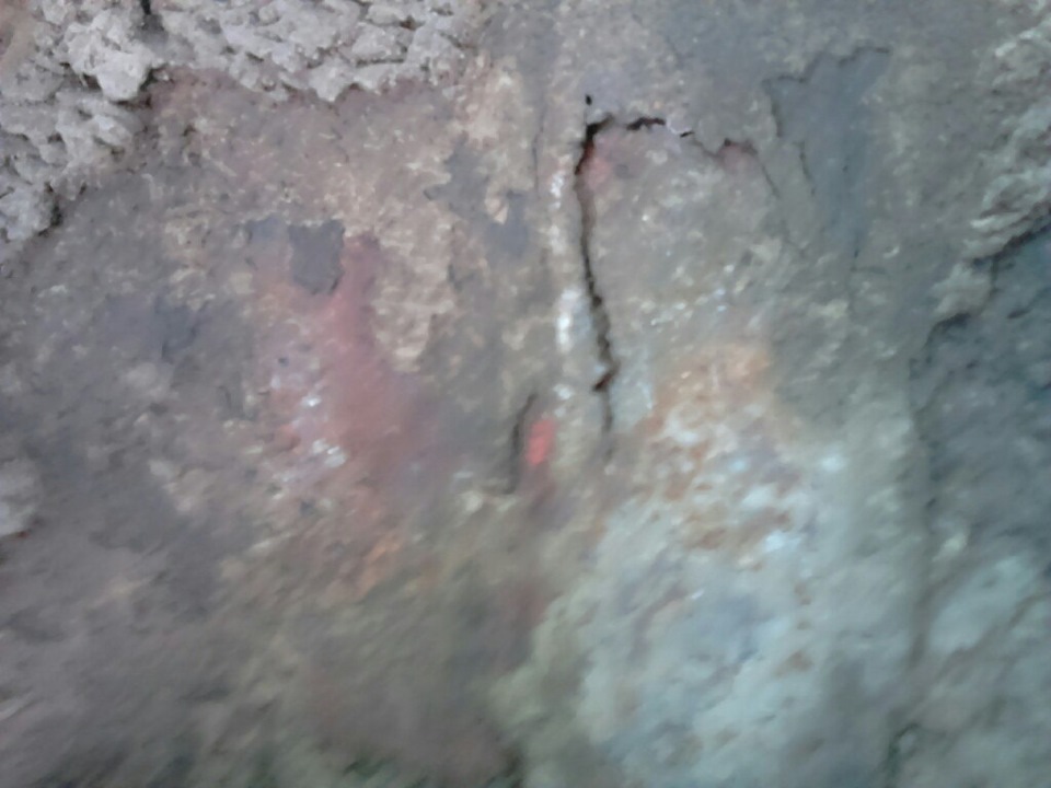

возможно стоит проварить явные места , по крайней мере задние лонжероны, после чего песочить, чтобы машина не развалилась в труху
