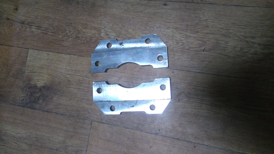

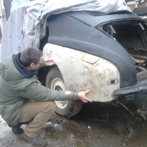

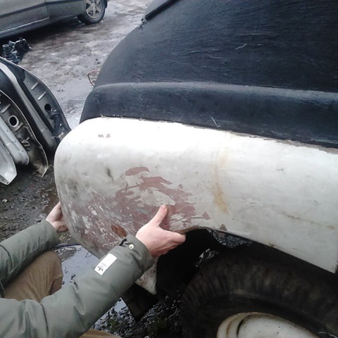

Сегодня забрал 2 крыла у Gabel. За что ему низкий поклон. Cочтемся.
Кстати он ищет накладки на петли ( для снятие образца и изготовления), а также бак на газ м20(для друга).
Крылья намного лучше чем мои и более ремонтопригодны.
Хм, смотрится не дурно)

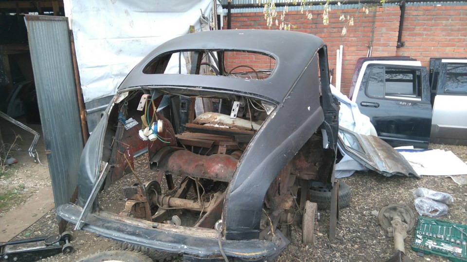

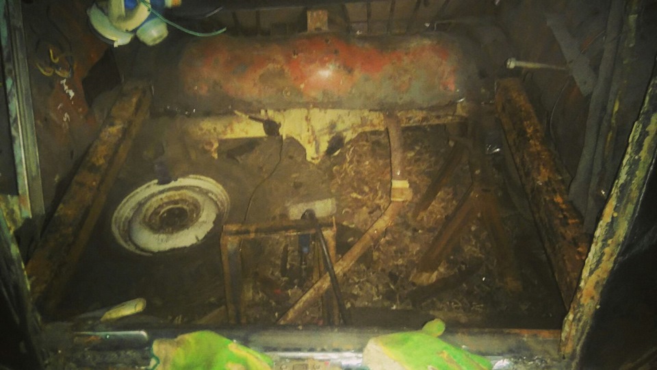

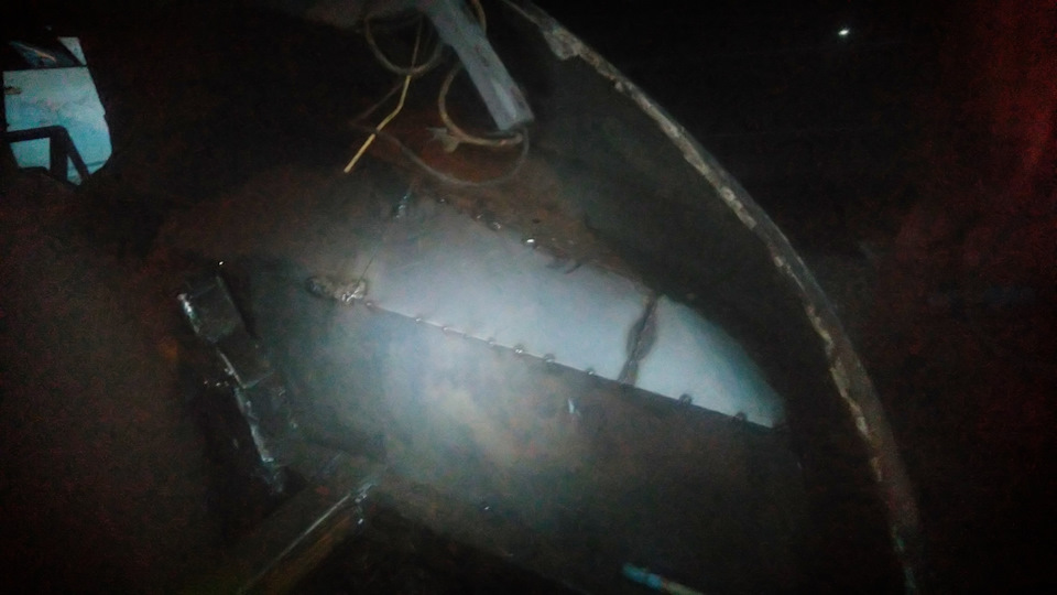

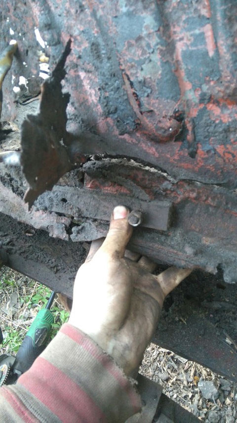

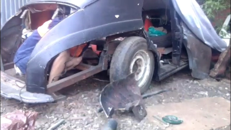

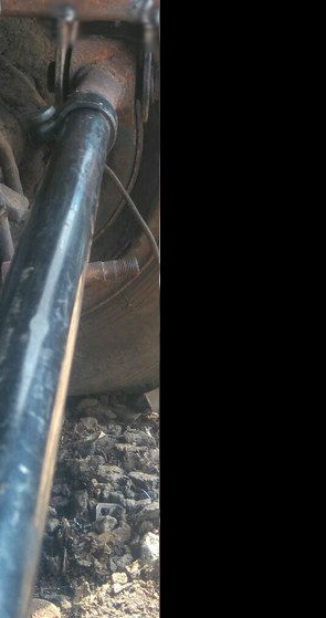

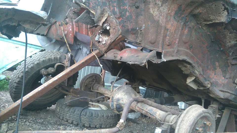

в связи с тем , что задняя часть кузова сгнила...я исполнил свою идею
делал все поэтапно, дабы кузов не повело. Но все равно стоило сделать укосины.
профиль не лучшее решение. но самое простое.
прекрасно понимаю людей у которых это может вызвать отвращение. Но я честно, самолично отказался от другого кузова.
Реакции: Mexanik1980

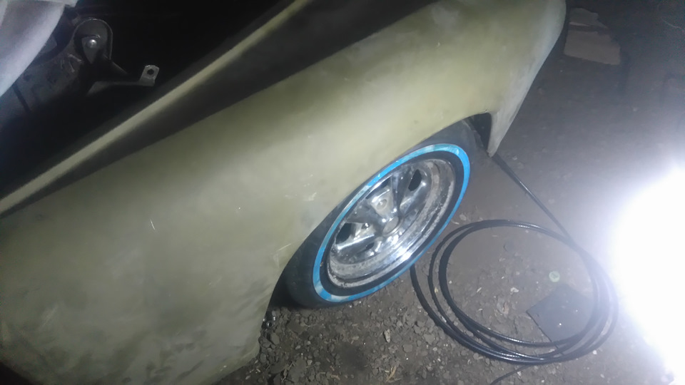

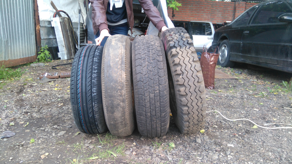

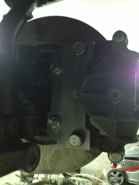

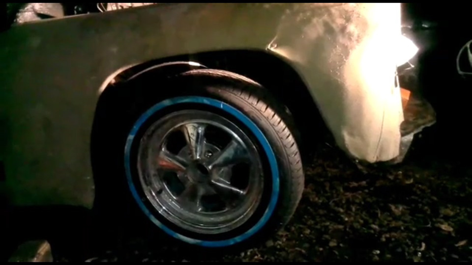

поиск подходящего размера резины
первый шаг к дисковым тормозам (опять же много решений, я пошел по этому пути)
выглядеть должно это так( фото не мое)

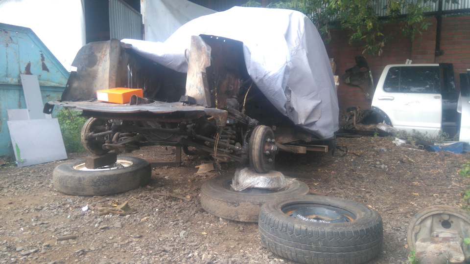

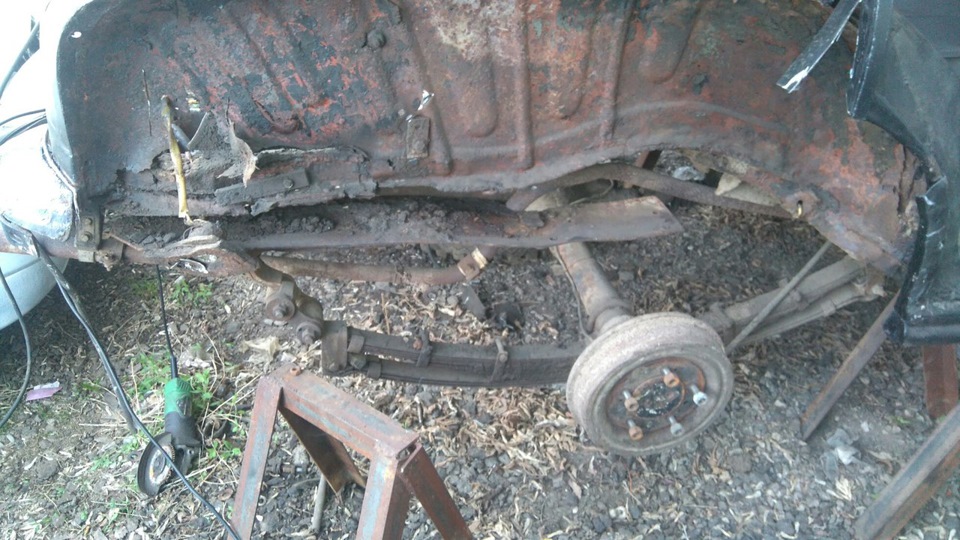

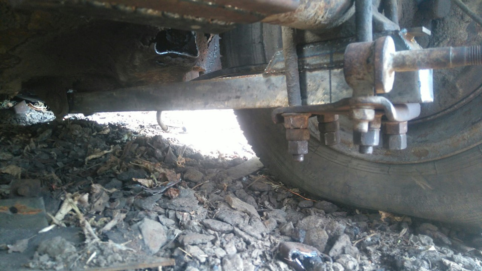

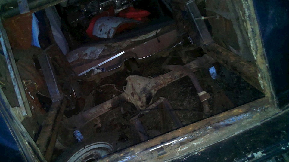

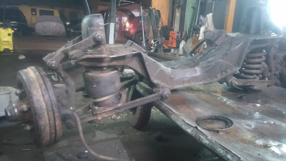

сзади в итоге вышла подвеска 3линк.(2 продольных рычага и панара)
grmz
24.07.2012
273
174
33

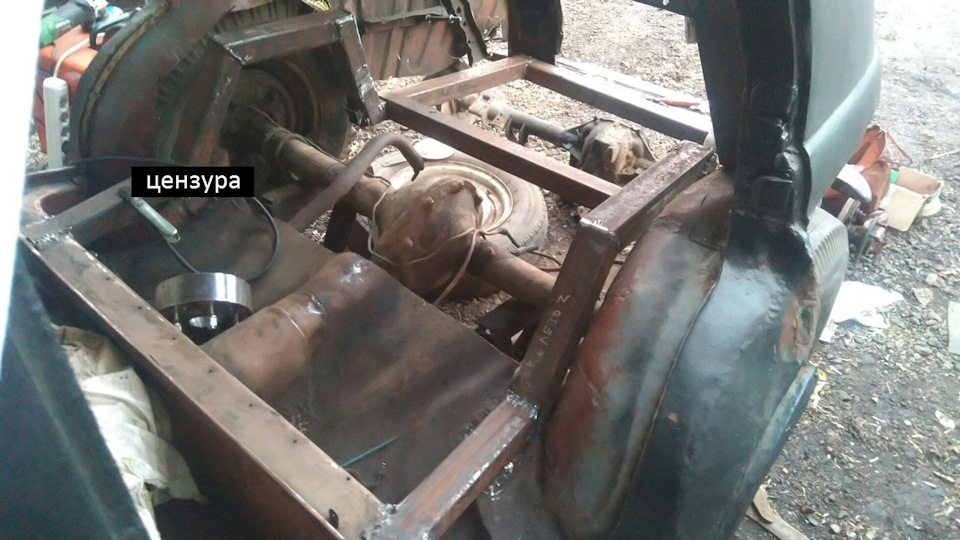

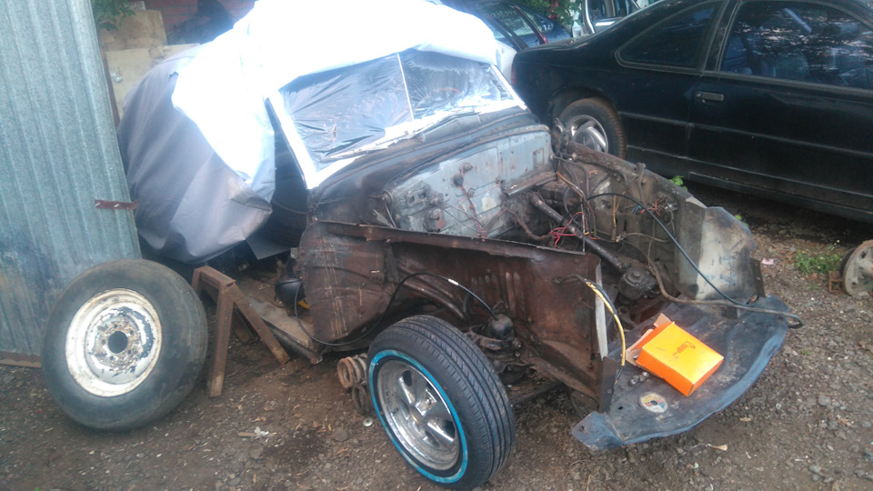

сзади получился своего рода подрамник.
вся гниль была вырезана

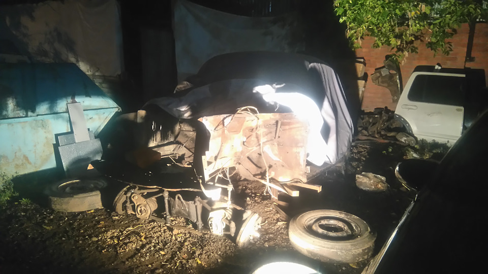

grmz
24.07.2012
273
174
33

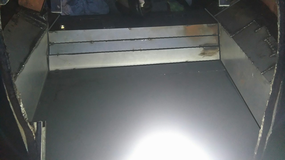

после таких манипуляций , не было задачи придать эстетичный вид
начали зашивать боковины обычным листовым металлом

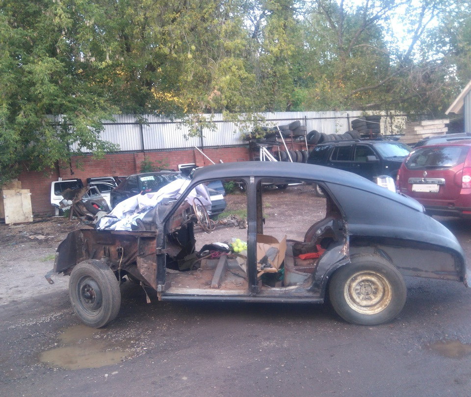

в конечном итоге вся задняя часть выглядит так.
Кто-то закидает яйцами. Кто-то может поддержит.
но потом постараюсь все это дело облагородить.
может кому-то покажется это небезопасным. Но я наоборот старался сделать запас прочности. Вариться как можно больше к кузову.
Делать не точечную сварку,а шовную.
не знаю какой сейчас вес. Но металл использовал не тонкий. опять же знаю, что у многих это вызовет вопросы.... но все уже сделано....

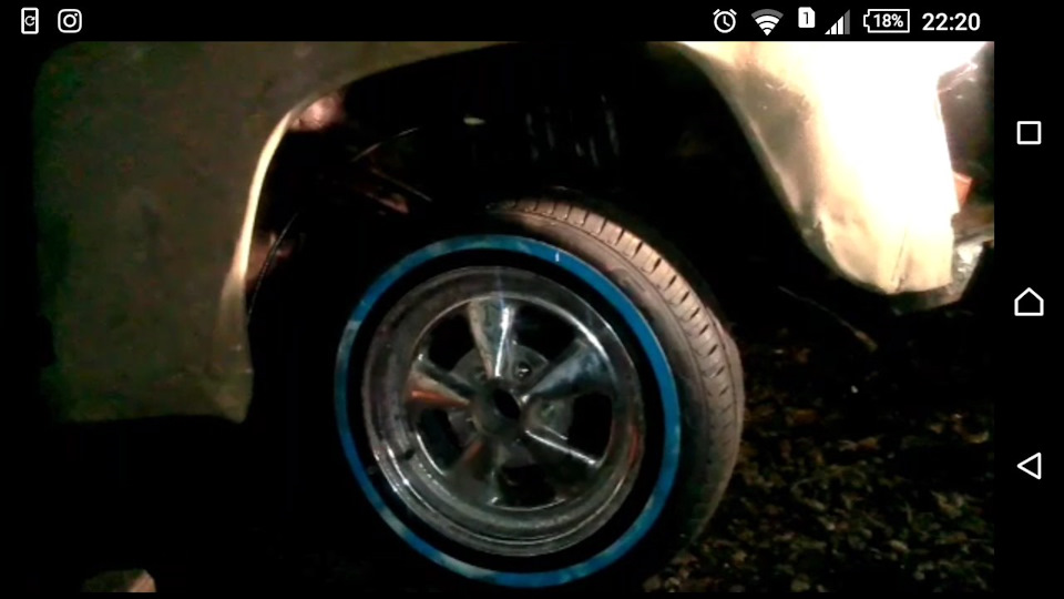

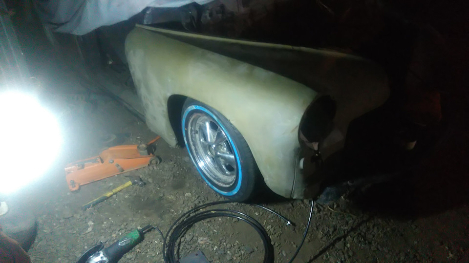

ход подвески
в итоге потом переделал , убрав одну лишнюю пластину
тем самым достиг результата,когда в нижнем положении крыло чуть закрывает покрышку. А верхнее положение равно стоку.
Вылет диска+ проставка = желаемый результат.

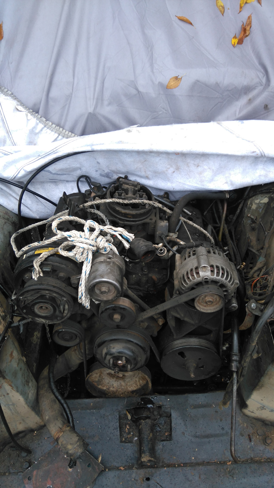

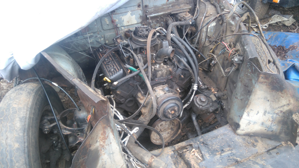

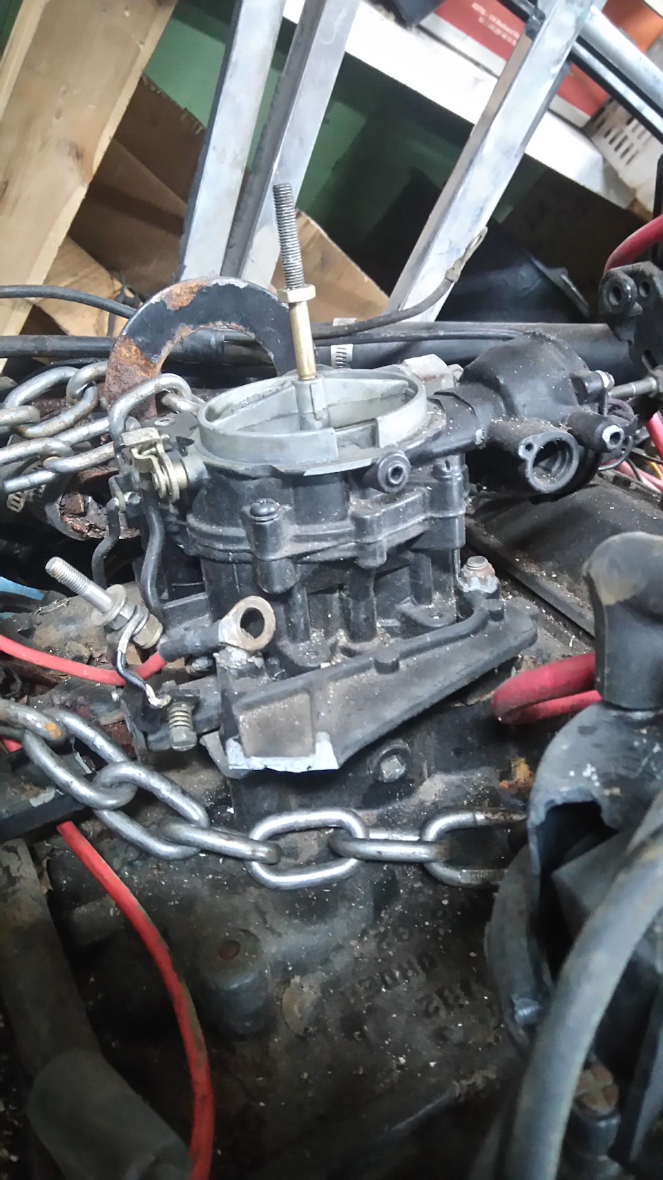

купил мотор и примерил колеса на зад осень 2016
затем купил кит на переделку по карб
металлические клапанные крышки
накидку на сидухи(мексиканский плед) , летел из Америки, сделан мексиканцами. (типа круто)
Купил ткань для сидух Чернавушку
примерил мотор
