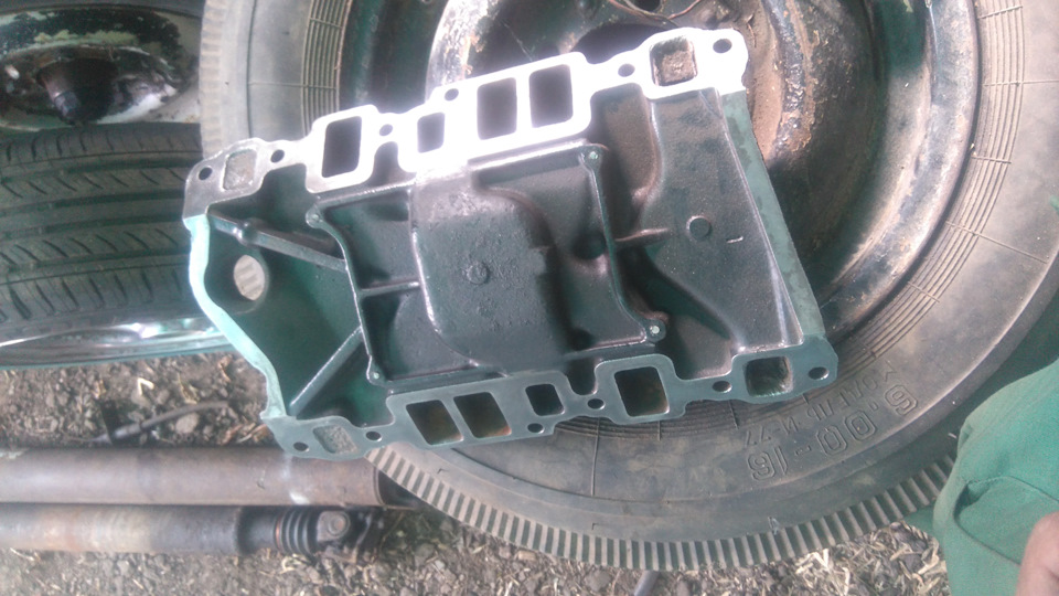

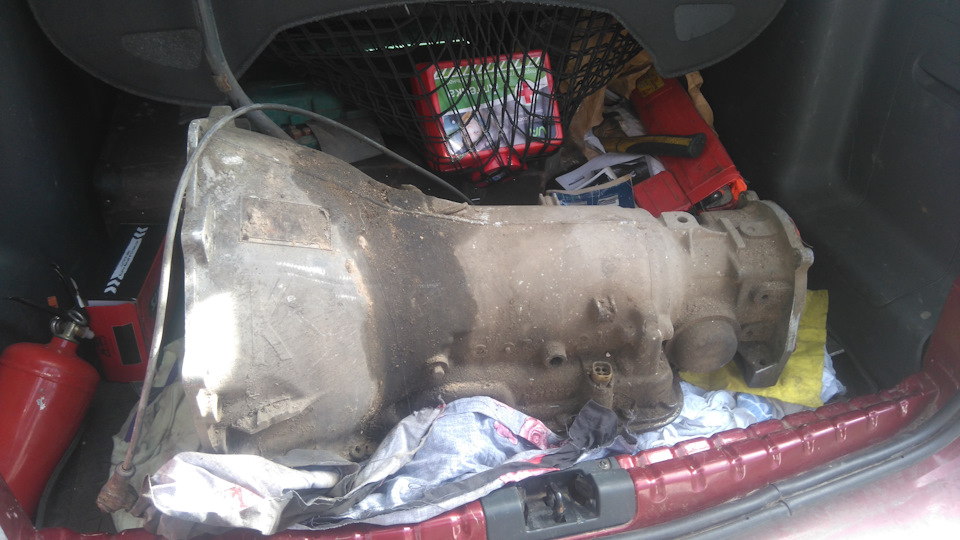

купил коробку для замеров у товарища по цене лома.

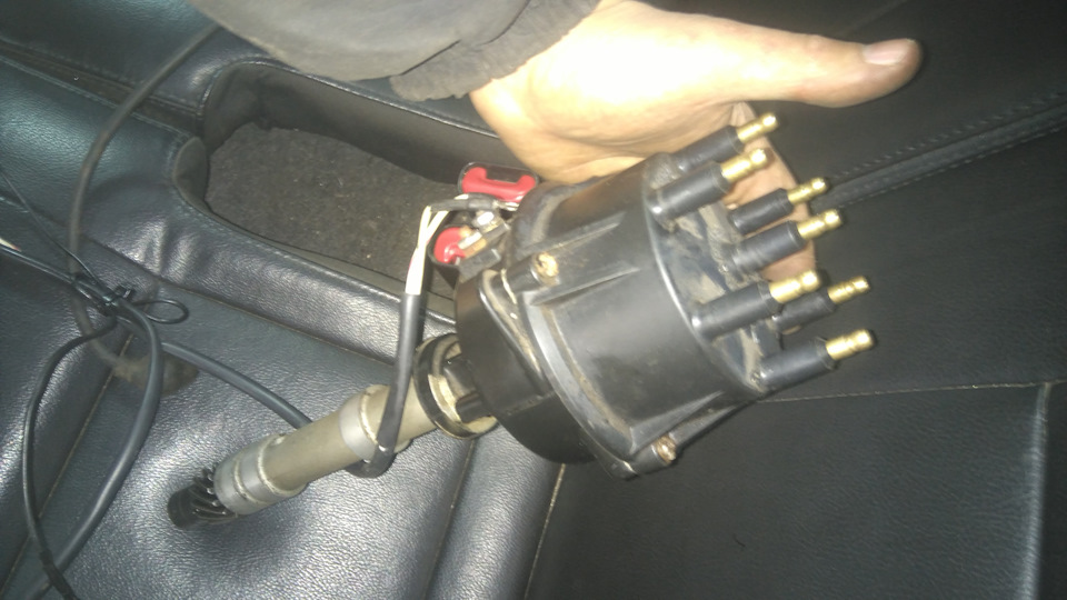

другой трамблер под карб

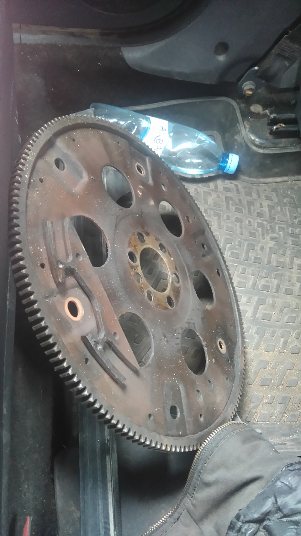

Затем маховик и другую коробку (заднеприводную)
grmz
24.07.2012
273
174
33

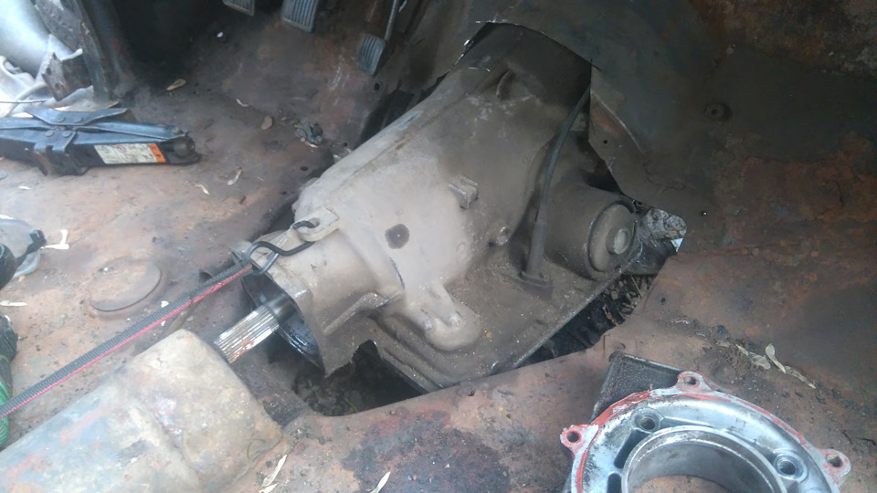

Почему другую коробку? Да потому что сделать из той что я взял на тесты сделать заднеприводную геморойней чем взять уже готовую. Даже с учетом того, что она досталась мне почти за бесценок
Однако даже эта коробка мне сильно помогла понять как расположить мотор и коробку. (в плане селектора и положении мотора в подкапотке)
grmz
24.07.2012
273
174
33

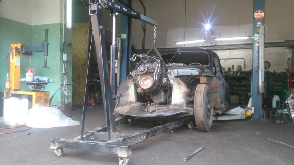

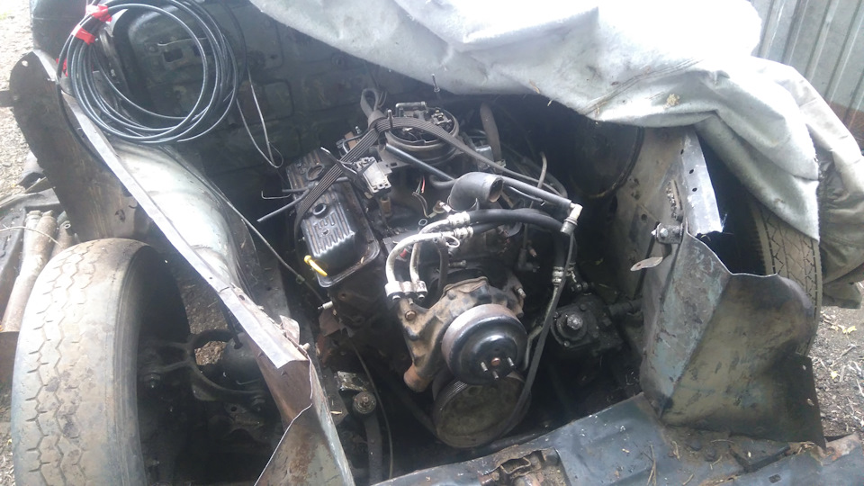

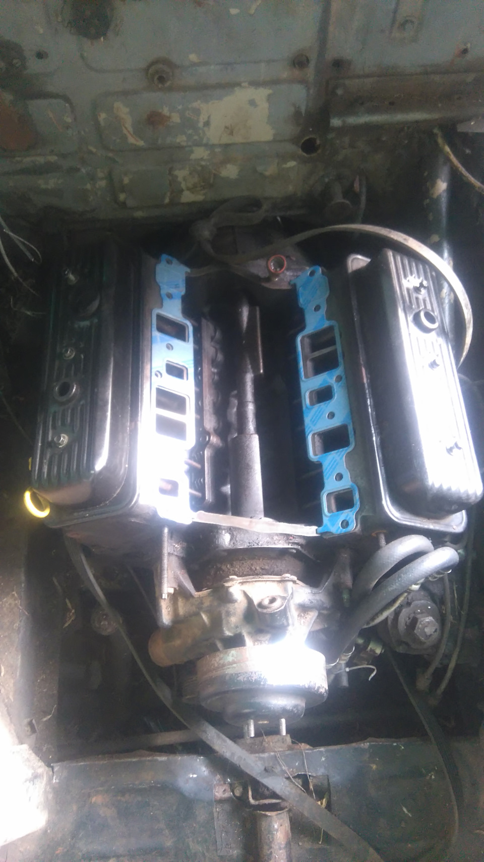

теперь уже с заднеприводной коробкой.
ПРишлось еще вырезать. Но в целом все влезло.

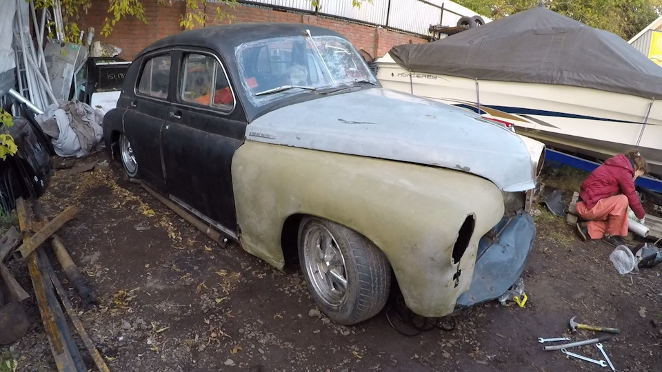

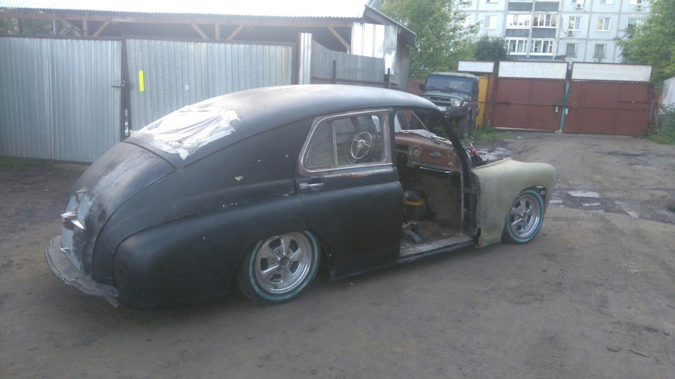

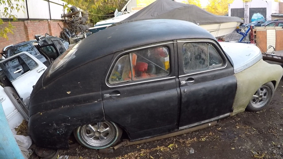

Затем примерил колеса , теперь уже с крыльями
Реакции: Mexanik1980
grmz
24.07.2012
273
174
33
посмотрел на работу подвески и решил , что нужно немного переделать.
С учетом того, что стоит 2 рычага и панара у моста сильные подвижки относительно кузова.Мне это не нравится. И вообще еще очень много работы.
Нужно варить коллектора , причем сделать так, чтобы коллектор не пересекался с рулевым.
Либо делать рулевое на карданах.
Завести мотор на карбюраторе.
Сделать кардан и тд.
вопросов много...
не все ,конечно, оценят мои переделки. кто-то покрутит у виска. кто-то поддержит. Но мне нравится.
Жалко опыта очень мало. Но за эти 3 года, уже кое-что переосмыслил....
И нужно думать о регистрации переделок. Хотя бы части. Потому что это тоже вопрос серьезный.

Трамблер можно без мозгов подсоеденить? Как обычное безконтактное зажигание с камутатором?

Чей дрыгатель? 6 горшков как я понимаю. Чего не 8?:) он тоже влазит. Правда слишком точно:)

Больная тема v8 и v6 ;)))
Я бы с удовольствием поставил бы смолблок, но решил ставить 3/4 от v8 по ряду причин
В том числе распространенность, цена, есть запчасти на работе и тд.
Мотор 4.3 шеви.

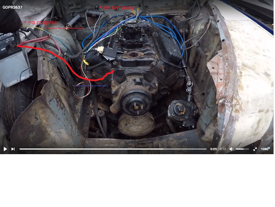

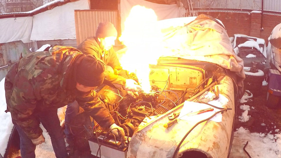

короче собрал я со своей девченкой и коллегой по работе из моновпрыска карбюратор
комутатор от ваза. Катушка с трамблером от лодочного меркрузеровского мотора, карбюратор двухкамерный тоже под 4.3 от лодки (Жрать походу будет ведрами :)))))
самое интересное что завел все это дело! попытки завести и настроить зажигания были вплоть до середины декабря! Боксы все время заняты , поэтому мучился я на улице.
искра есть бензин поступает)))))))))))))

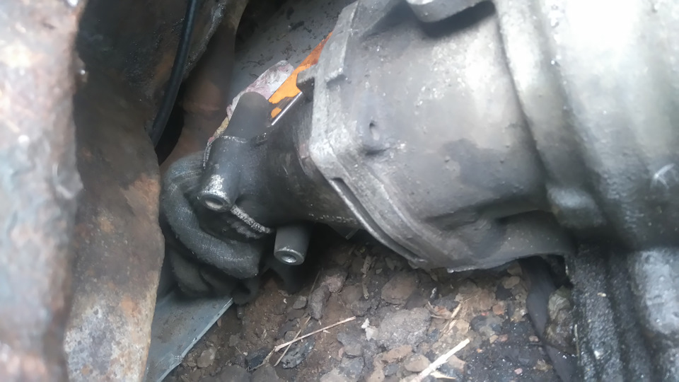

Коробку тоже поменял на заднеприводную. Пришлось вырезать пол. К сожалению. Но штатным щитком все красиво закрывается.
Сейчас нужно заняться тормозами. поставить ГТЦ, провести трубки и все дело завязать на педали. В том числе и управление на карб.
Нужно также найти и подобрать радиатор по размеру.
Нужно доделать рулевое.

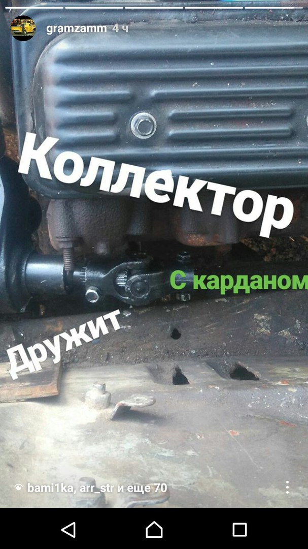

Кстати говоря. поставил другой редуктор и карданчик. Сместил его вперед и изменил угол. Само рулевое тоже чуть сместил влево и поставил штатные коллектора. Теперь у меня 2 варианта. Либо переделать шлицы на рулевом. Либо рулевую сошку . Так как направо поворачивает избыточно, а налево недостаточно.
Реакции: mrX-clusive
