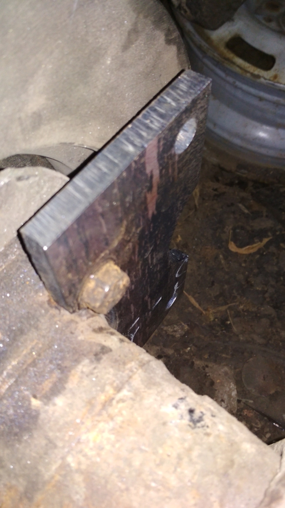

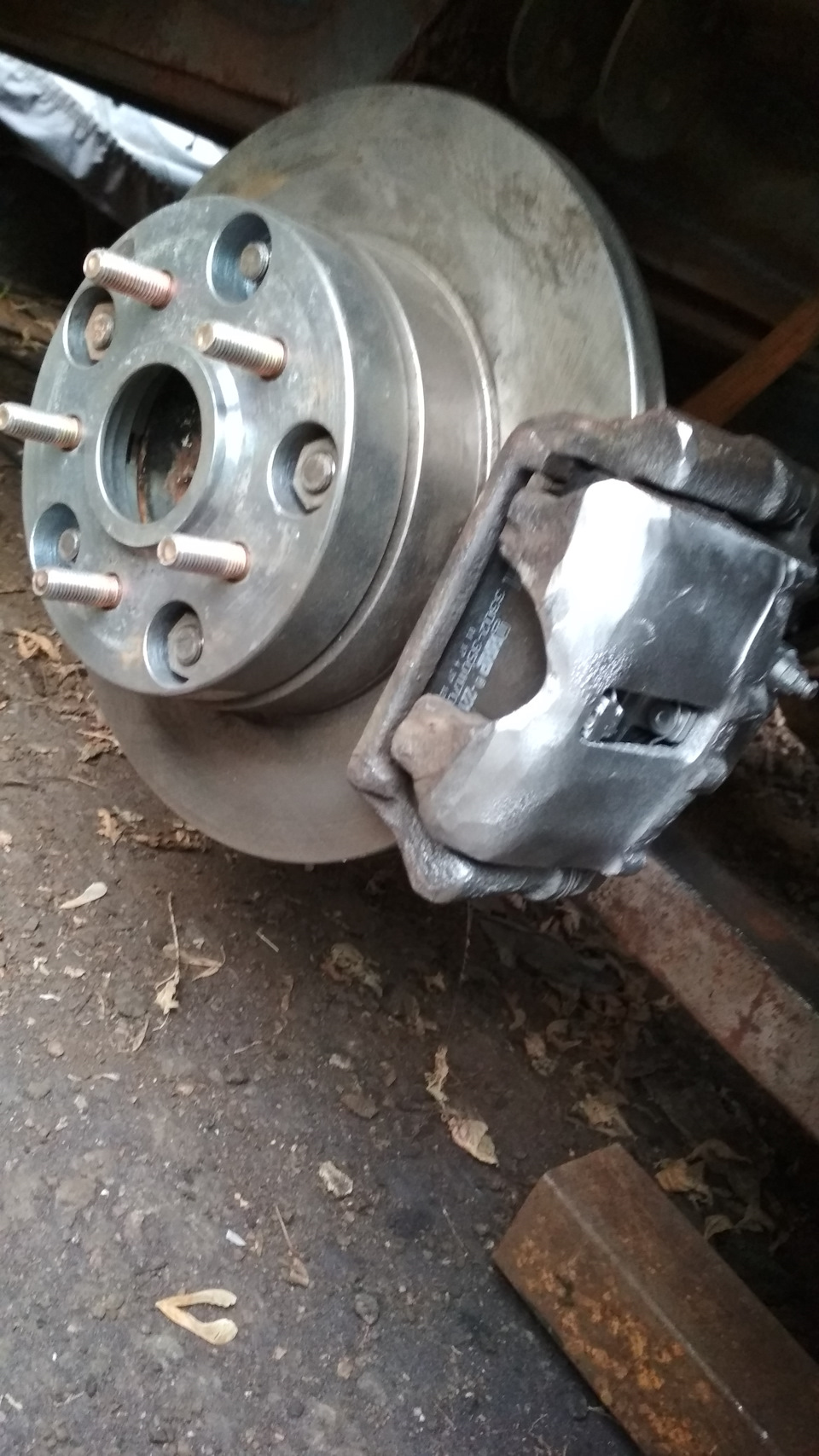

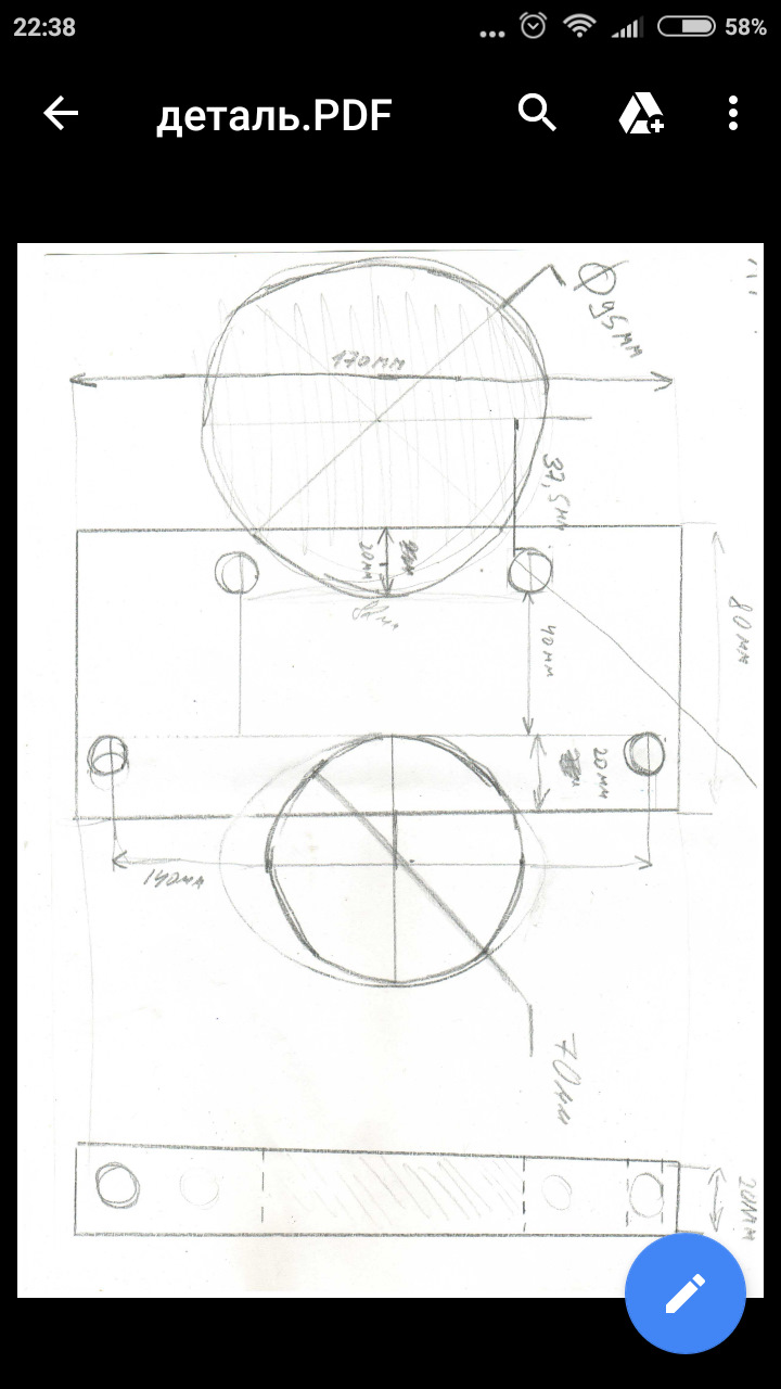

-изготовлена план шайба под суппорт 3110
-куплены тормозные шланги, трубки и т.д.
-куплены суппорта 3110 и торм диски соболь
Соболиные диски обточены, тормозной щит срезан, все обточено под тормозной диск.
План шайбу прикручиваем изнутри.
К ней суппорт цепляем. И получаем косяк.
а косяк в том, что я неправильно рассчитал вылет суппорта, т.е. диаметр тормозного диска. Поэтому на мой эскиз советую не опираться.
Собственно, в связи с чем колесные диски не налазят.
В итоге я немного шлифанул суппорт (сколько снял , не могу сказать, методом проб и установки диска подгонял все под cragar ss).
Так как диски крагар SS я собираюсь отремонтировать (2 диска замято) Пришлось покупать соболиные диски. + проставку (ибо по вылету соболевские не подходят , взял проставку 30мм)
(если что то крагары мои изначальные диски встают)
Также мы удлинили уазовскую педаль тормоза. Теперь комфортно. Пока ездил по закрытой территории. Результатом доволен.

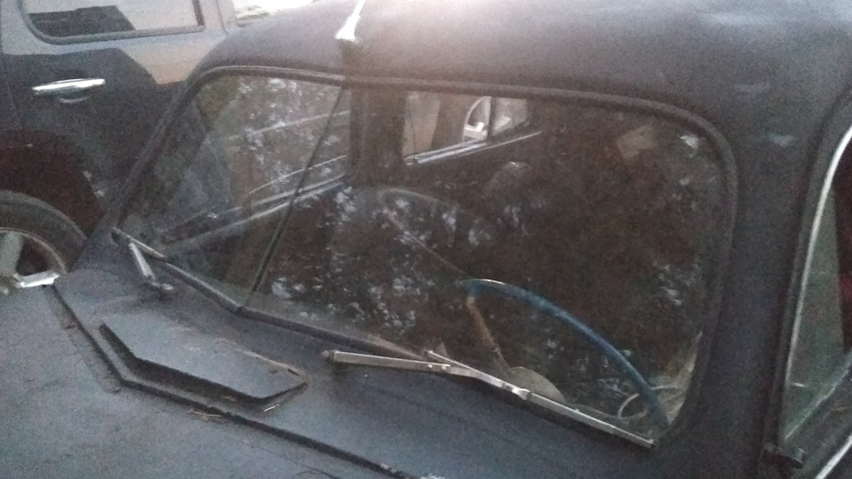

стекла вставлены. Ура.
Хочу далее заняться глушителем и проводкой.

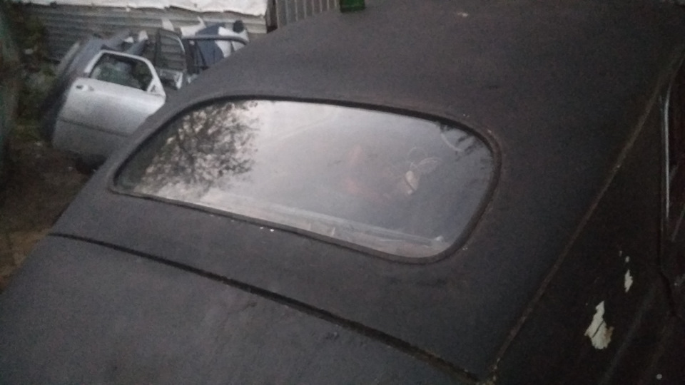

Приветствую! Поделитесь пожалуйста какой уплотнитель использовали на переднее и заднее стёкла?

Вот, кстати, интересный вопрос с уплотнителями УАЗ-469.
Я на рыжей Победе в прошлом году менял стёкла (кстати, если кому дадо - могу изготовить ещё). А пару лет до того я менял на серой Победе, при этом просто купив в заводском ульяновском магазине резинки, и тогда всё подошло без вопросов. А тут на рыжую покупаю в заводском магазине уплотнители, начинаем ставить - они не лезут. Я нашёл сохранившийся обрезок резинки с серой, сравнил профили - на вновь купленной жёлоб под стекло на 1...1,5 мм менее глубокий :eek:. Иду обратно в магазин, задаю вопрос об этом - разводят руками. Ладно, сдаю обратно покупку, иду на барахолку, а там у одного торгаша случайно с год лежали две резинки именно такого профиля, как надо. Купил их по 500 руб., и спокойно вставил и лобовое, и заднее стёкла. Так что, с этим повнимательнее, коллеги.
EvgenB
17.09.2015
1 235
910
Размерчик покажите со штангелем на изделии, на что обратить внимание и что должно быть по размеру... спасибо!!!

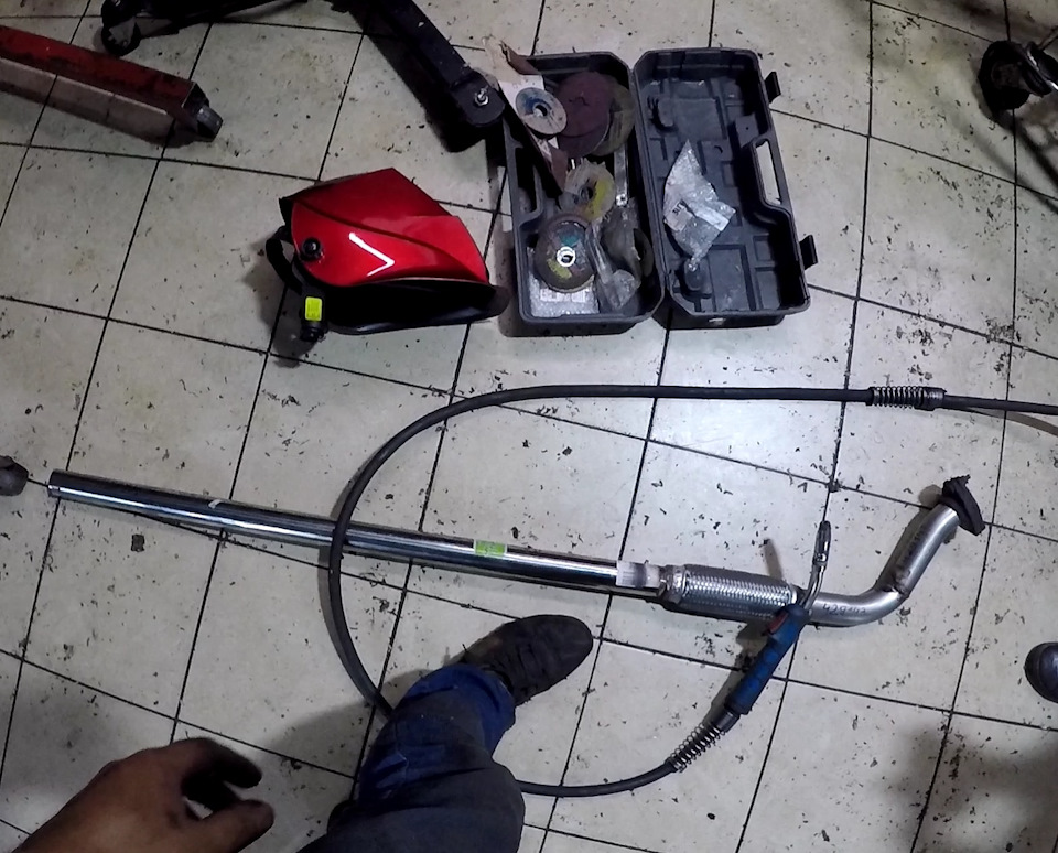

Внимание , уберите от экранов людей. Будет треш :)
Так как подобных моторов на м20 я не встречал. Все приходится изобретать заново... Отсюда и такие движения. Даже черновой вариант.....

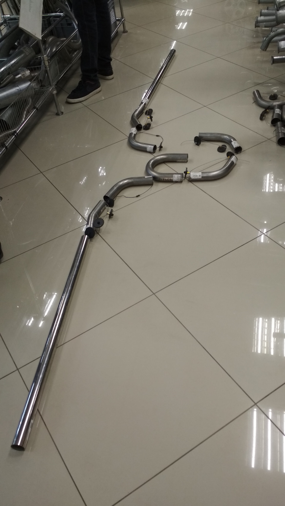

В субботу поехали в железяку и набрали нержавейки аж на 10 тыс.;) (Было бы в 2 раза дешевле, если бы движок был рядный) + Решил для уверенности взять разные углы, пару гофр и длинные трубы .
Полный размер
Прям в магазе прикинули план действий
Ну а в вс.уже по традиции приперлись к победе. Дождь порушил все планы… Но я верю в судьбу. И если бы не дождь, то я бы не сразу загнал бы машишу в бокс. И потерял бы много времени пытаясь что-то смострячить на улице.
К тому же, она завелась без проблем, доехала тоже. Сразу встал четко по центру подъемника. В общем, началось все как по маслу!
Включил рокабилли радио. Музло задавало настроение. План действий был.
Даже шпильки для коллектора и то приехали в автодок раньше срока!
Настрой отличный!
Решили начать с правой стороны. Открутили коллектор и прям к нему приварили пару "извилистых" труб.
Варить нержавейку оказалось просто. Я чуть подправил углыина стыках. И моя сварщица быстро сварганила шовчик. Другой вопрос, как поведет себя такое соединение в будущем. Коллектор чугунина, а трубы (как я сказал) нержавейка.
Полный размер
Все ради опыта и понимания.

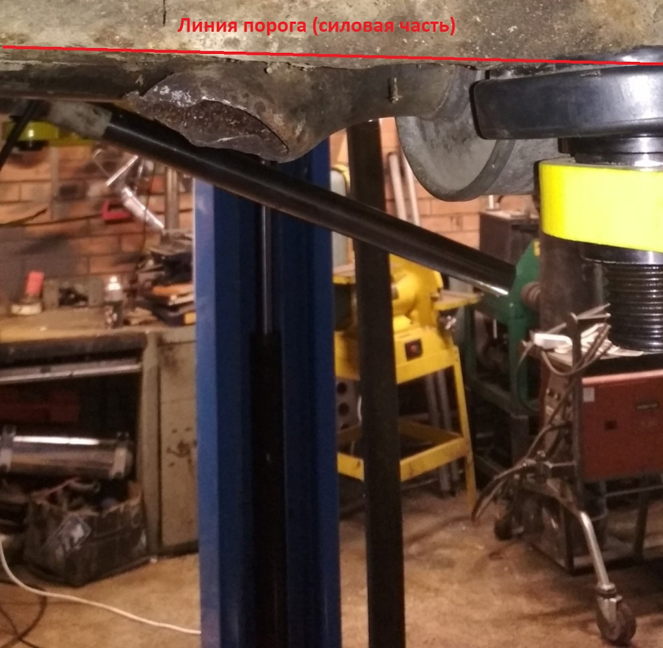

Такой вот лютый ждец получился) чтобы поставить на место пришлось чуть подрезать колокол акпп и лонжерон ( немного!) В итоге, на подъемнике эта конструкция ставится почти без проблем. (Это я про дальнейшее обслуживание . ) Хотя я бы сделал ее разборной. Как подобается.
Ну да ладно . Мы тут угараем в свое удовольствие . И не тянемся к топу инженерии :)
Лишьбы огонь и выхлоп не дубасил в салон.
Далее перешли к левой стороне
Там. Было решеной делать по науке.
Да и рулевое не хотели снимать. В итоге, приварили к трубе фланец.
Полный размер
Теперь левая сторона прикручивается и. Откручивается как в стоке!
Кстати хочу поблагодарить себя за то, что правильно замерил диаметр трубы в 45ми. Все четко получилось.
По времени это все дело заняло порядка 8 часов. Вычтем время обеда. Пару клиентов, которых пришлось принять.так как они не знали, что разборка сегодня закрыта…
И получим, обычный рабочий день.
Очень устали. Но прогресс есть. Получен огромный опыт. И даже, немного удовольствия.
К сожалению, когда вечером уже выездал из бокса, оказалось, что выхлопные газы еще больше попадают в салон(через дыру для обслуживания пневмоподух и стенки дивана, которой нет) звук тише не стал (ну дык прямоток и банки пока не стоят, нужно прикинуть для них местечко тоже), к нему еще добавился непонятный стук (видимо какая-то выхлопная линия долбит где-то(хотя похоже на мотор:)
Отсюда небольшое растройство .ибо пару недель возможно времени на победу не найдется. А я все еще хочу успеть до зимы.

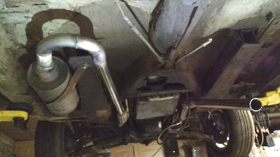

Решили сегодня приварить банки, ну чтоб потише было. В итоге, стало только громче, к тому же, теперь нижняя точка, это глушитель. Следовательно, пользы никакой.
очень жалко потраченного времени. Постарался банки аккуратно разместить в штатные места. Но увы.
Придется срезать и делать прямоток , но это потом. Пока займемся электрикой и сборкой.
Почему прямоток? Да как оказалось, сегодня, если протянуть все болты и гайки на шпильках, то звук вполне ничего такой. Бу бу бу .... Сегодня до того как банки приварить, я как раз этим занимался. Обрадовался еще такой, думаю ну щас банки поставлю, вообще щебетать будет. Но не тут-то было.
В итоге, на прямых трубах звук тише чем, с этими банками. Может они сами по себе громкие (от эскалейда поставил) но нервов они мне потрепали конкретно.

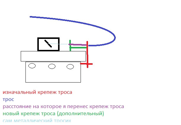

Из хорошего, Трос газа наконец-то нормально закрепил. Перенес его чуть поближе к карбу
лимузим
11.11.2016
213
17
А что за банки? Пламягасители? Резонаторы или глушитель? У эскалейда в прошлом поколении был выхлоп от компании харлей девидсон)
3 292
2 061
банки поменьше вынеси в зад,поменьше зигзугов...
как то давно в прошлом столетии "присобачил" банку от фиесты,(само собой на этой блохе она мелкая),
зато Победка звучала как осенний вальс.
