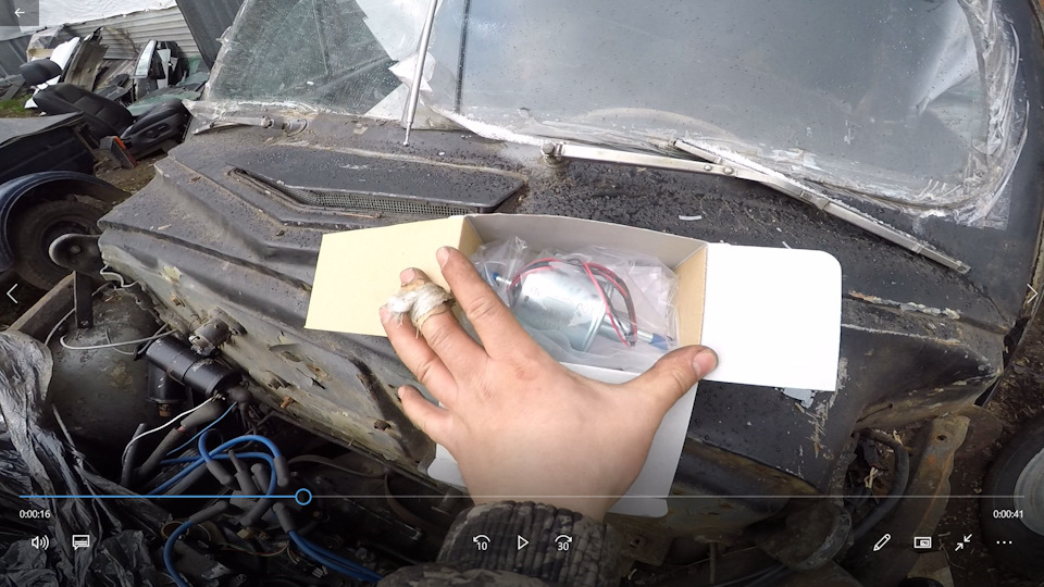

Купил выносной бензонасос низкого давления

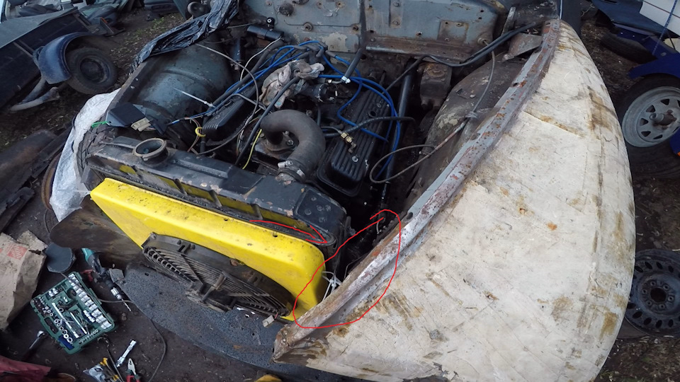

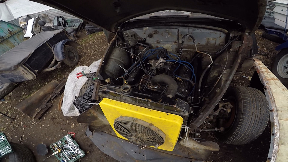

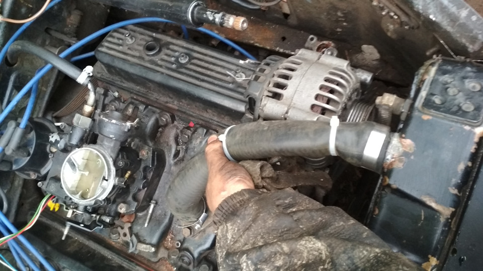

Разместил радиатор (от уаза пока что) в оставшемся пространстве + поставил электровентилятор

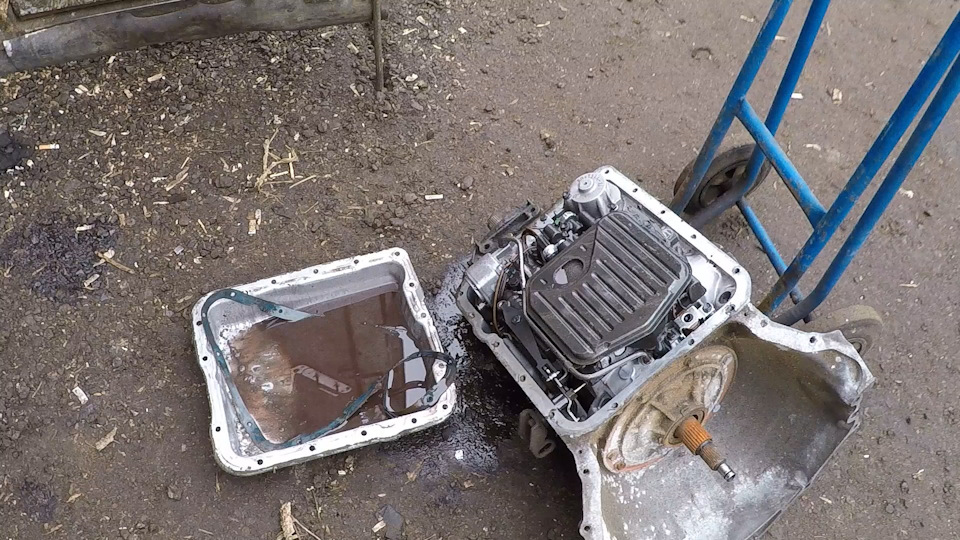

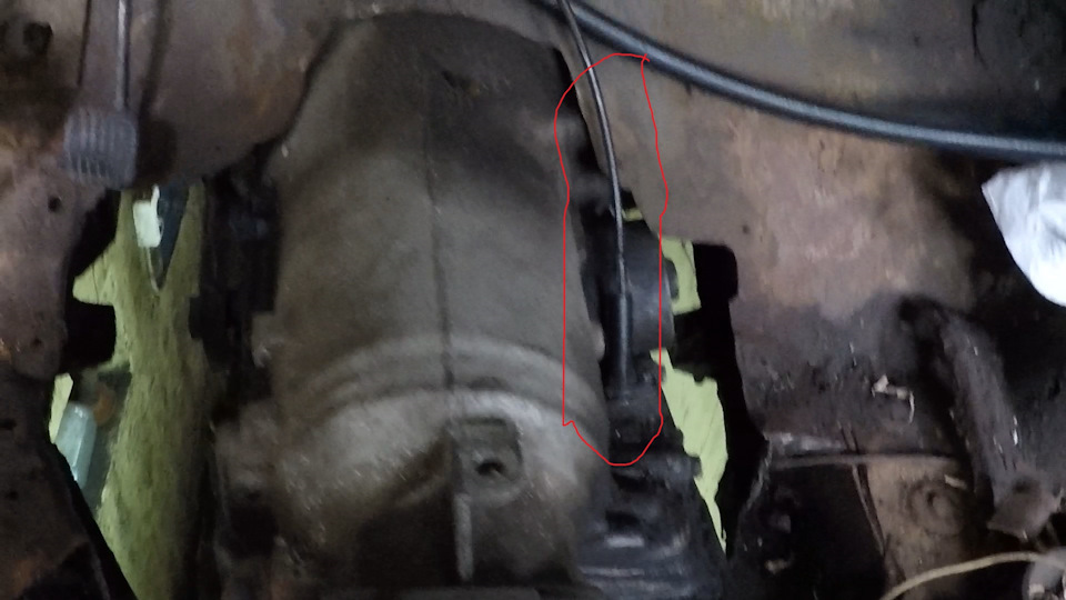

на коробку поставили щуп, трос, промыли поддон, так как сливали масло - залили новое

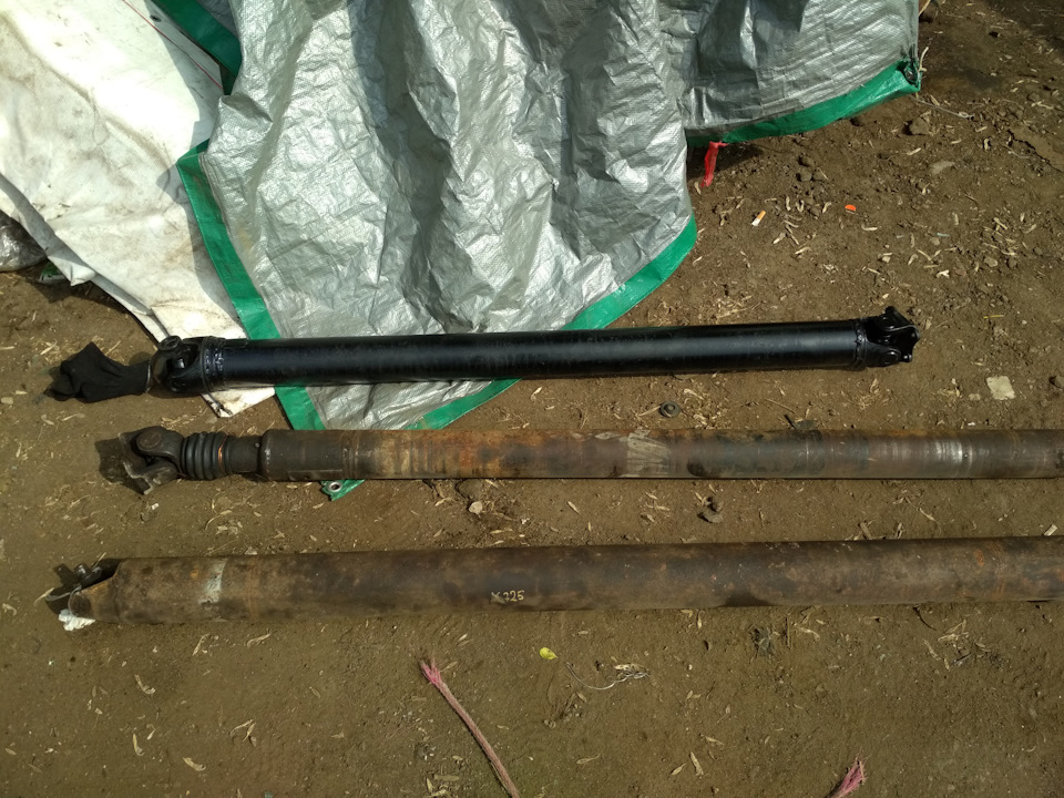

изготовили кардан
(перед шевроле, зад ГАЗ)

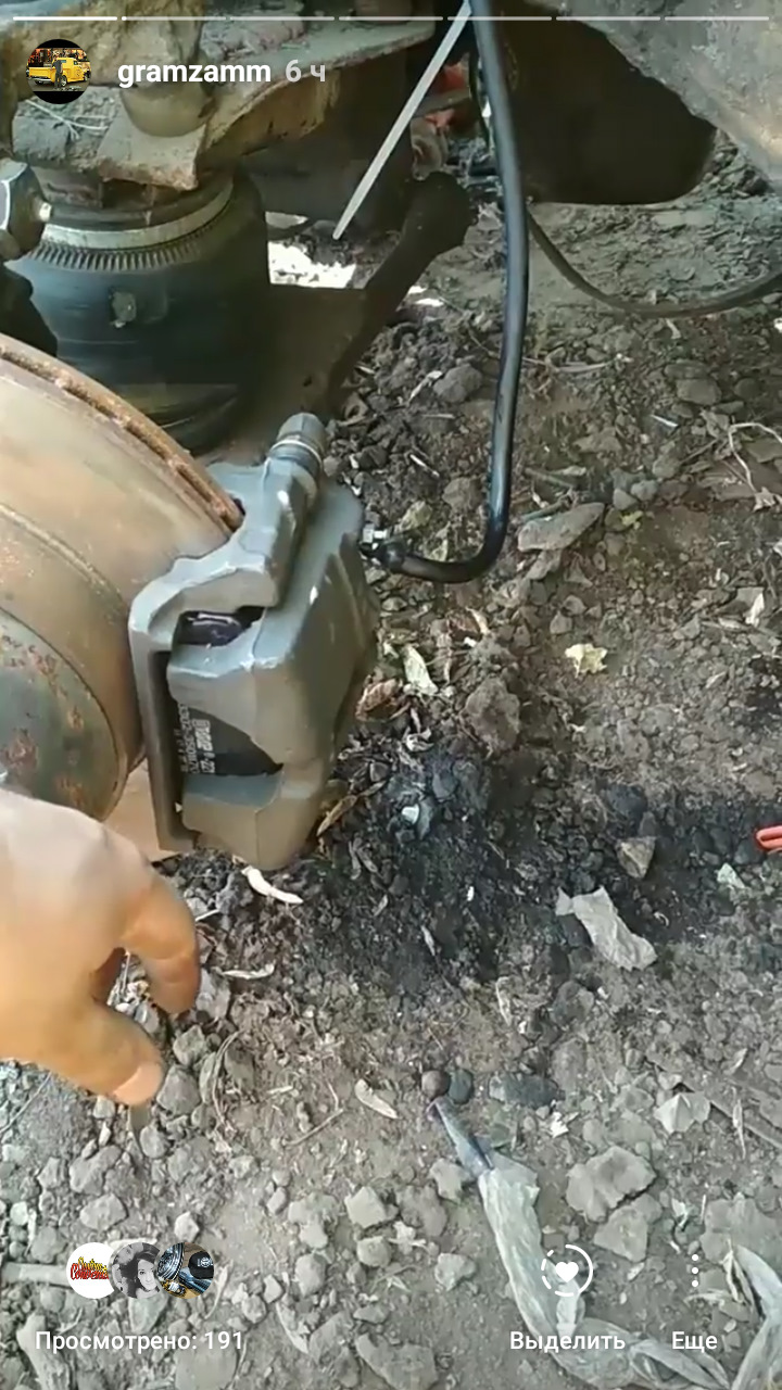

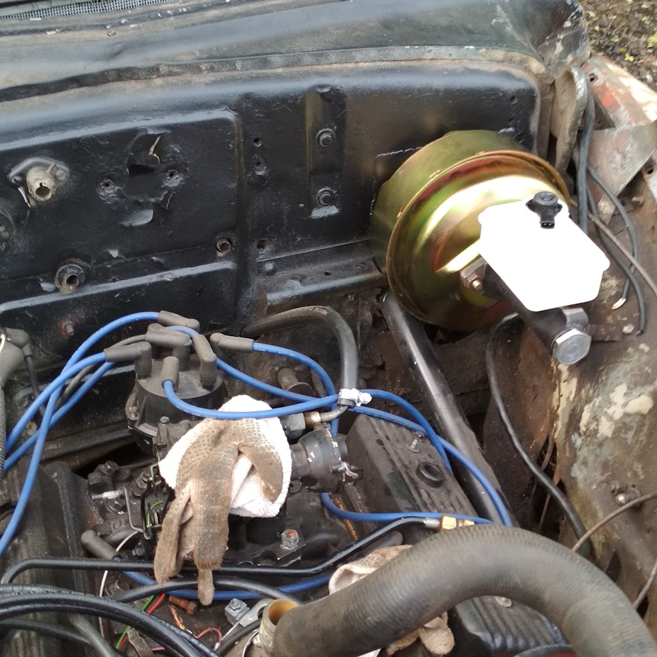

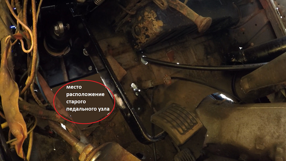

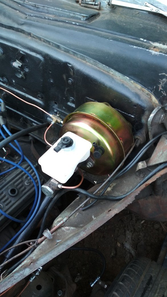

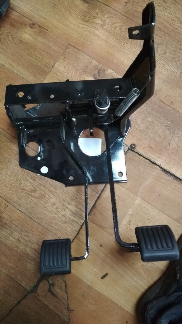

поставил ГТЦ в вакуумником от 3110 (так как супорта и вся тормозная система 3110) Пришлось немного подрезать щит
Педали взял от УАЗА ( новые :) одна педаль была лишняя....

далее развел тормозные магистрали и прокачал тормоза (Во всем помогает Алена, за что ей большой респект)

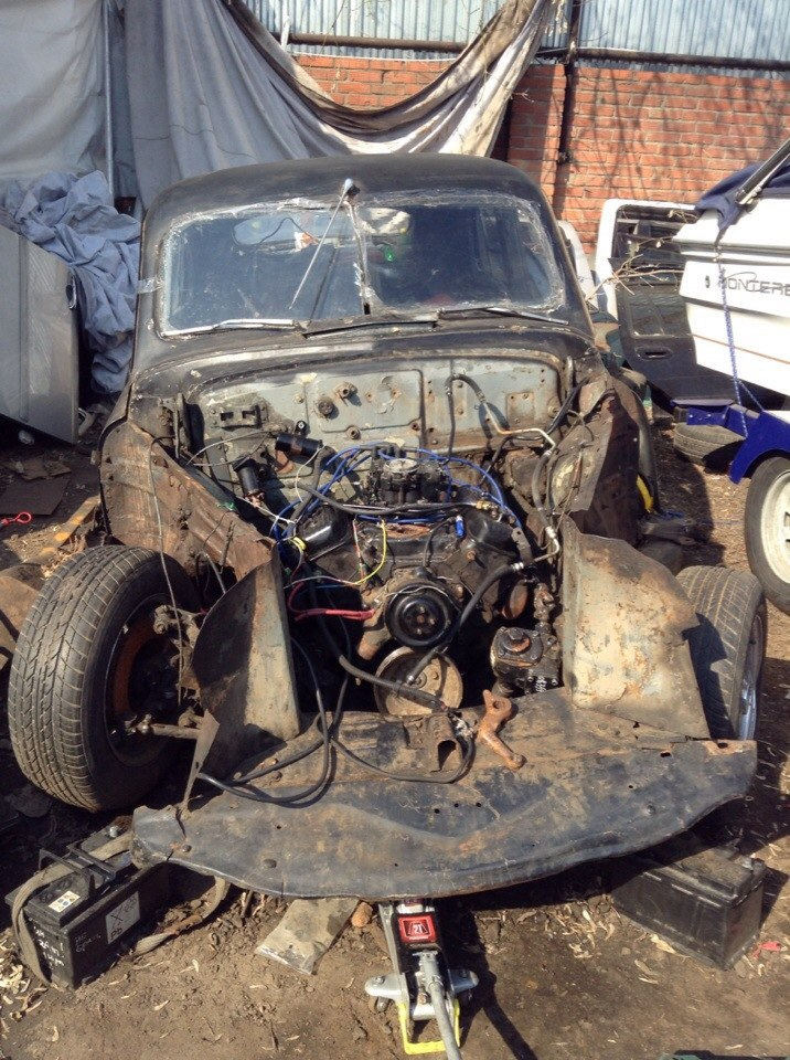

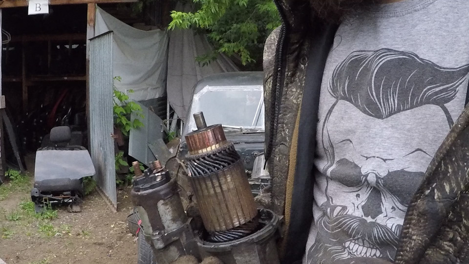

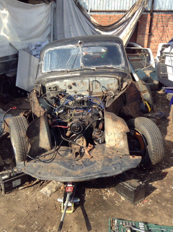

потом очень долго пытался снова завести (Я думал , что после декабря проблем не будет)...
В итоге , в один прекрасный день пришел электрик и указал на мои косяки.
после того как я их исправил... умер стартер. И хорошо! так как в нем была самая большая проблема. Мотор очень плохо проворачивался... я долго искал причину. (компрессия , перелив (причем серьезный , было топливо смешено с маслом в катере) , контакты, несколько аккумов и тд.)
после замены стартера подправили зажигание и все завелось!
А ну еще покрыл крылья и капот. Крыло левое меня бесило , так как оно изначало было шпатлевано дико и ужасно. Капот был серый. А правое крыло в кислотнике.
Дабы посмотреть на машину более менее в черном варианте пришлось пострадать ерундой и задуть все в черный. Без особой подготовки. Просто чтобы было черным.

Сейчас я поставил радиатор, закрепил его на шпильки и болты ( до этого для замеров цеплял на стяжки) все равно конструкция мне не нравится. Буду тестировать.
Также я начал заводить с бензонасоса - получается. Но все равно есть ряд косяков ( например насос без обратки и когда камера полная, игла потихоньку ослабевает и в коллектор подкапывает бенз, в связи с этим нестабильные обороты.)
щас ищу ремень на генератор, думаю какой бы натяжитель сделать, как сделать правильно управление заслонкой. И ряд других мелочей.

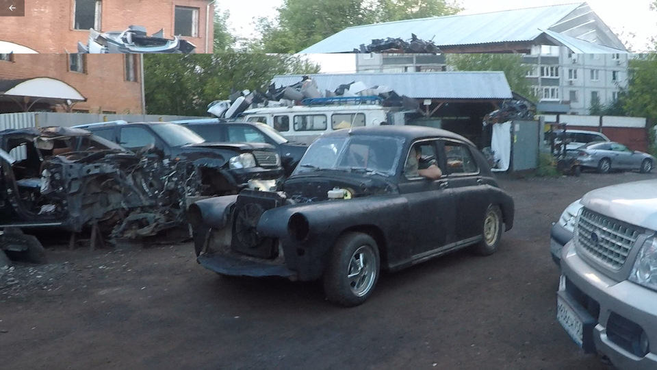

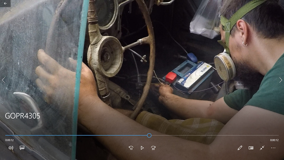

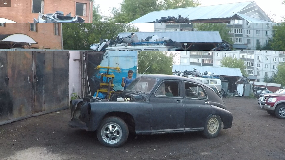

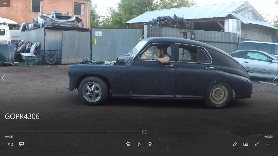

хорошие новости. "ЭТО" поехало. Вид конечно ужасный. Все на соплях. Но для тестдрайва самое то. Это лучший день за 4 года мучений ...
Я первый раз еду на этом "автомобиле".
Сегодня накинули кардан, подсобрали пневму (поставили тройники и заткнули трубки сосками с нипелями (это позволило накачать автомобиль и поехать) , кинули провода в салон, сделали нечто на подобие селектора.... Завели... и оно поехало.
На фото я замыкаю стартер. Как-то так все выглядело из салона.
В общем. Радости нет придела. Но ! Очень многое нужно делать и доробатывать. Так ездить нельзя.... впереди еще очень много работы.

Поздравляю!
Боже мой, четыре года... Так не заметишь, а уже и пионеры постарели...
Выглядит машинка, кстати, просто офигенски. Натуральнейший RatRod, a не то, что лепят вчерашние школьники из запорожцев и жигулей при помощи наждачки, пива и соли.

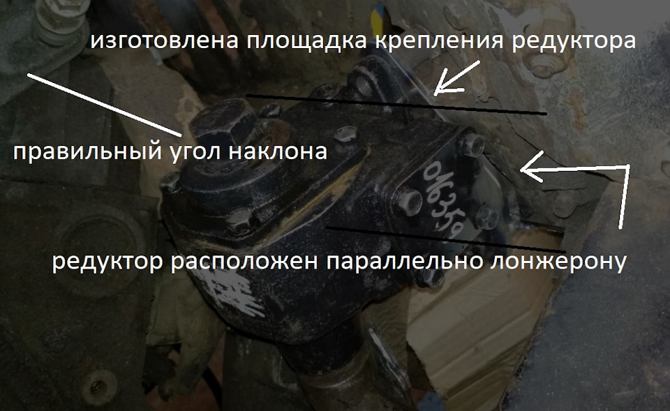

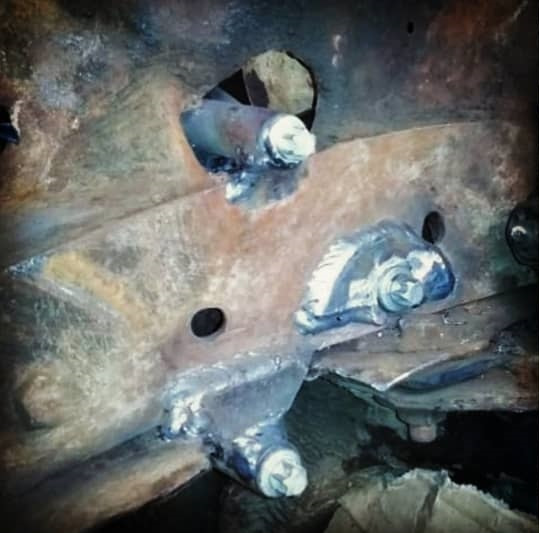

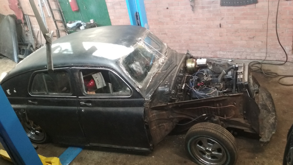

Я писал, что рулевое было ранее прикинуто на соплях… и писал, что нужно делать нормальный крепеж, грамотно разместить редуктор. Собственно, я решил, что вдвоем с Аленой нам не справиться (рулевое доверить самом себе не могу)…и поэтому обратился в ТСТ ( www.tstuning.ru ) Вову я знаю давно, качество работ тоже… да и вообще он у меня на территории рядом в боксе колдует… Я ходил вокруг него пару месяцев… Хотел все попасть. И вот свершилось. Договорился со всеми. И вчера вечером загнал к нему машину. Накачал пневму, завел мотор и своим ходом загнал в бокс. (как же это приятно)
дабы Вове было меньше работы и он занимался только рулевым, быстренько скинул крылья, капот и навесное спереди. (благо все на 1-2 болтах держалось
у машины снова проявился надоевший образ без крыльев)
Машину потом вручную подвинули на домкратах. А то выравнивать тяжеловато с кривым рулевым было.
и началось… Владимир пришел на след день как обычно, позвал меня, задал пару вопросов . У меня работы было много, поэтому тусить с ним я не мог… Но уже к обеду вырисовывалась такая картина
— изготовлена площадка крепления лонжерона.
— редуктор жестко закреплен,
— имеет нормальное положение во всех плоскостях, т.е. находится параллельно лонжерону и смещен фактически на штатное место (т.е. его опять сместили назад, а не вперед, как я делал)
— при этом относительно рулевого вала имеет правильный наклон.
как и полагается редуктор крепится 3-мя болтами. 1 болт проходит через раму с усиленной пластиной.
2 болта сверху и снизу проходят через обваренные трубки.
Так как Вова сместил рулевое назад, пришлось маленько подрезать балку . Но зато теперь сошка и маятник работают в "параллель".
В общем, получилось, что уазовский редуктор закреплен, так как он должен быть закреплен на уазе. При этом он очень похож на победовский… Разместили его примерно там где он был изначально… поэтому можно сказать. что он занял свое штатное место… При всем при этом рулевое расходится с карданчиком и валом.
Плюсом еще можно отметить, что вынос руля стал адекватным, не так сильно прижат к торпеде и вал (как я планировал) переваривать не придется.
Это были хорошие новости.

УАЗовский редуктор итак встает на штатное место. Ранний - болт он, поздний - с добавлением верхней точки через трубку.
Реакции: Константин VSH

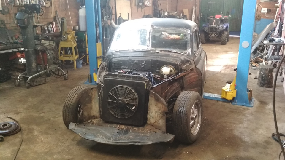

Я вот все хочу спросить: а от чего стоит вентилятор охлаждения радиатора. Он прямо там как родной живёт.
Tuv
29.10.2007
2 576
567
Ex-Королев, Now-Сочи
grmz поправит, если ошибусь, но он там родной и стоит. для этого радиатора. А от чего радиатор это надо у автора спрашивать.
grmz
24.07.2012
273
174
я его нашел на разборе у себя никто не знает от чего он , но крутили, говорят мощнецкий. Крепеж самопальный из детского столика ))))))))))))))))))))))))
(как и многие запчасти короче нашел на завалах у себя)
grmz
24.07.2012
273
174
судя по всему от какого-то америкоса. Номеров я на нем не нашел.
радиатор от уаза с дизельным мотором. (у него патрубки противоположно расположены. насколько я заметил)
