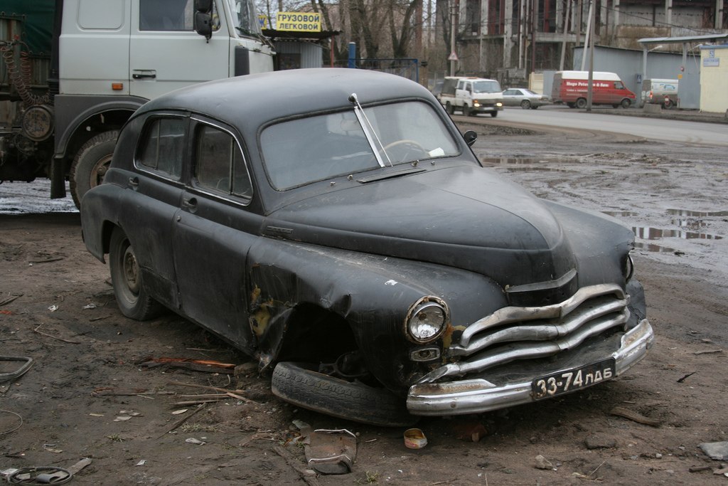

petru4o сказал(а):
http://www.hot.ee/rcclub/bobby_2.htm
ссылочка на победу черного цвета:))) с сердцем от БМВ :)))
Не смотрится, в отличие даже от темно-синего (цвета вороненой стали).
ну на вкус и цвет-сами знаете:)
каждый делает для себя машинку, и вправе видеть все так как ему видется.
конкретно данный экземпляр наблюдал лично на выставке в 2003. по мне - так смотрица еще и как.
сам хочу зеленую, точнее изумрудную :roll:

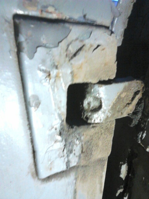

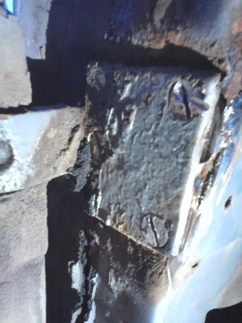

Товарищи, победоводы.
Столкнулся с проблемой. Не могу снять заднюю правую дверь.
Ни выкрутить винт . (ни один не поддался, только шляпка сожралась)
неужто высверливать? (рубрика глупые вопросы)

Можно привариться и выкрутить.
Я так делал.

на самом деле, у меня не было ни одного винта, который не открутился бы после нагрева газовой горелкой. Но кузов должен быть разобран, хотя бы в зоне стойки

Лучший вариант - это приварить к шляпке винта гайку. И винт прогреется, и гайка поможет.

Ударная отвертка...
Либо возьми отвертку,вставь в прорезь и молотком ударь несколько раз,резьба внутри немного разойдется,потом керном в уголок прорези бей молотком,должен пойти,главное сорвать.
9 469
13 193
Предварительно обстукивать лучше тяжёлым молотком и сильно - хороший хлёсткий удар идёт в ржавую резьбу, а слабенький только головку винта плющит и портит...

Спасиб, всем.

А еще бывает вариант, когда бьешь по ударной отвертке, винт срывается с места, начинаешь радоваться, а потом осознаешь что это закладная крутится по кругу от таких вот забиваний и ремонтов предыдущих поколений мастеров..и приходится тебе вскрывать заднюю стойку.. мой случай как раз..

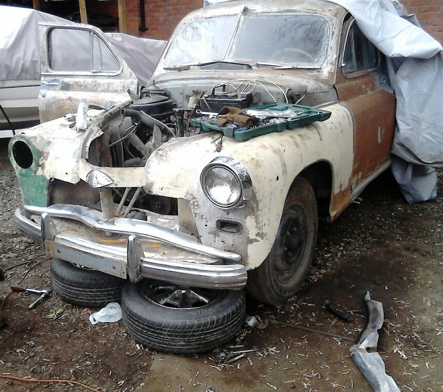

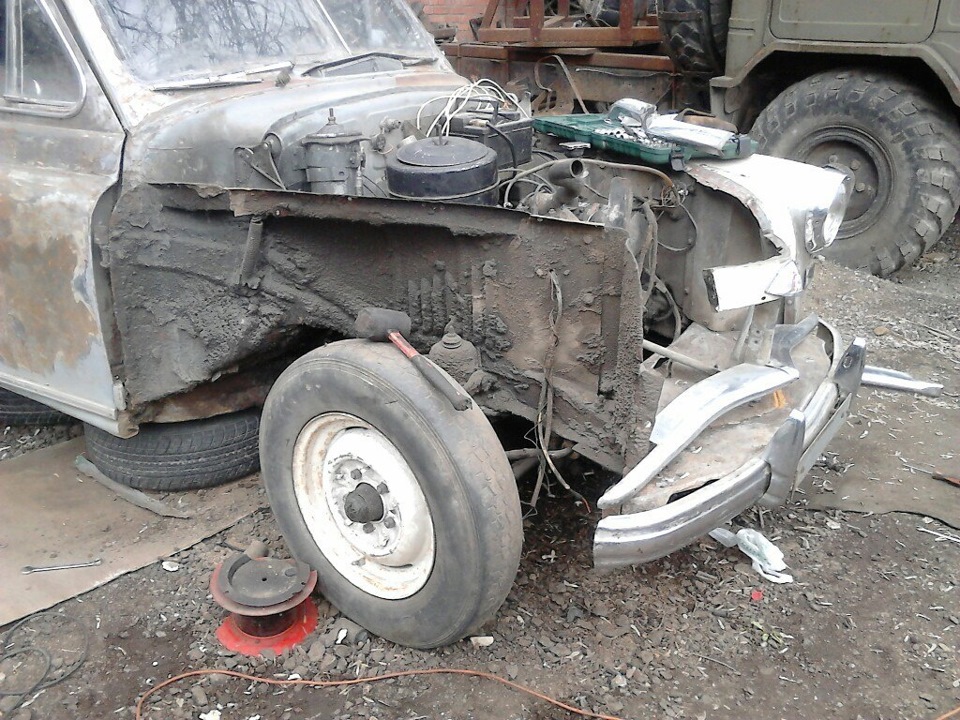

Скоро доберусь до перевернутого бампера! :)
Крыло правое в заплатках, щит имеет трещины...

кстати что-то не посмотрел щит приварен обычно или на болтах?
Если имеется ввиду брызговик моторного отсека, то он приварен только к лонжерону.
