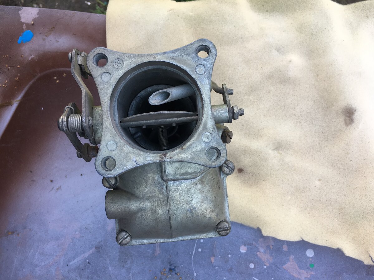

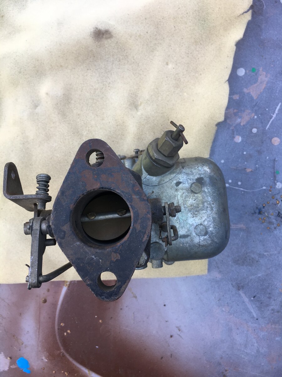

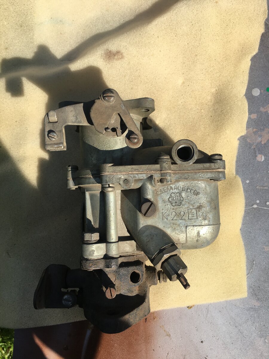

Всё отлично, подвёл только карбюратор, который не поддаётся регулировке, купил новый к22е , а у него трещина на верхней крышке, вот щас ищу крышку, что бы собрать)

Спасибо за расширенный ответ, на данный момент у меня стоит к 129, регулировке не поддаётся, богатит что я с ним только не делал, хотя может я карбюраторщик от бога))Топливный бак у меня чистый и стоит фильтр. Купил новый К22Е с закисшим поршнем ускорителя, замачивал не помогло пришлось высверливать, высверлил поставил новый поршень, собрал, начал вкручивать угловой штуцер, треснула верхняя крышка (куда штуцер вкручиваеться.

Со штуцерами есть хитрость. У него два состояния: он смотрит куда надо и течет, и он смотрит куда не надо и не течет. Есть еще вариации на тему, но в целом, всегда происходит как я описал выше. Попытка подтянуть "еще чуть-чуть" и "я же осторожно" кончается лопнутой крышкой, ибо резьба там коническая и полувековой уставший силумин просто не готов к такому повороту событий.
Но выход как всегда есть. Первый - это банальное хозяйственное мыло. Резьба натертая мылом перестает течь гораздо раньше, нежели не натертая. Мыло в бензине не растворяется и все будет хорошо. Если мыло не спасает, то берем болгарку или напильник и аккуратно стачиваем заход резьбы с торца. Тогда штуцер начнет заходить в резьбу при другом положении и в итоге поигравшись так пару раз можно поймать момент, когда при затяжке штуцер будет смотреть куда надо и не будет течь. Болгарку и мыло можно комбинировать по вкусу. Удачи.
