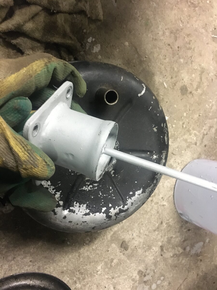

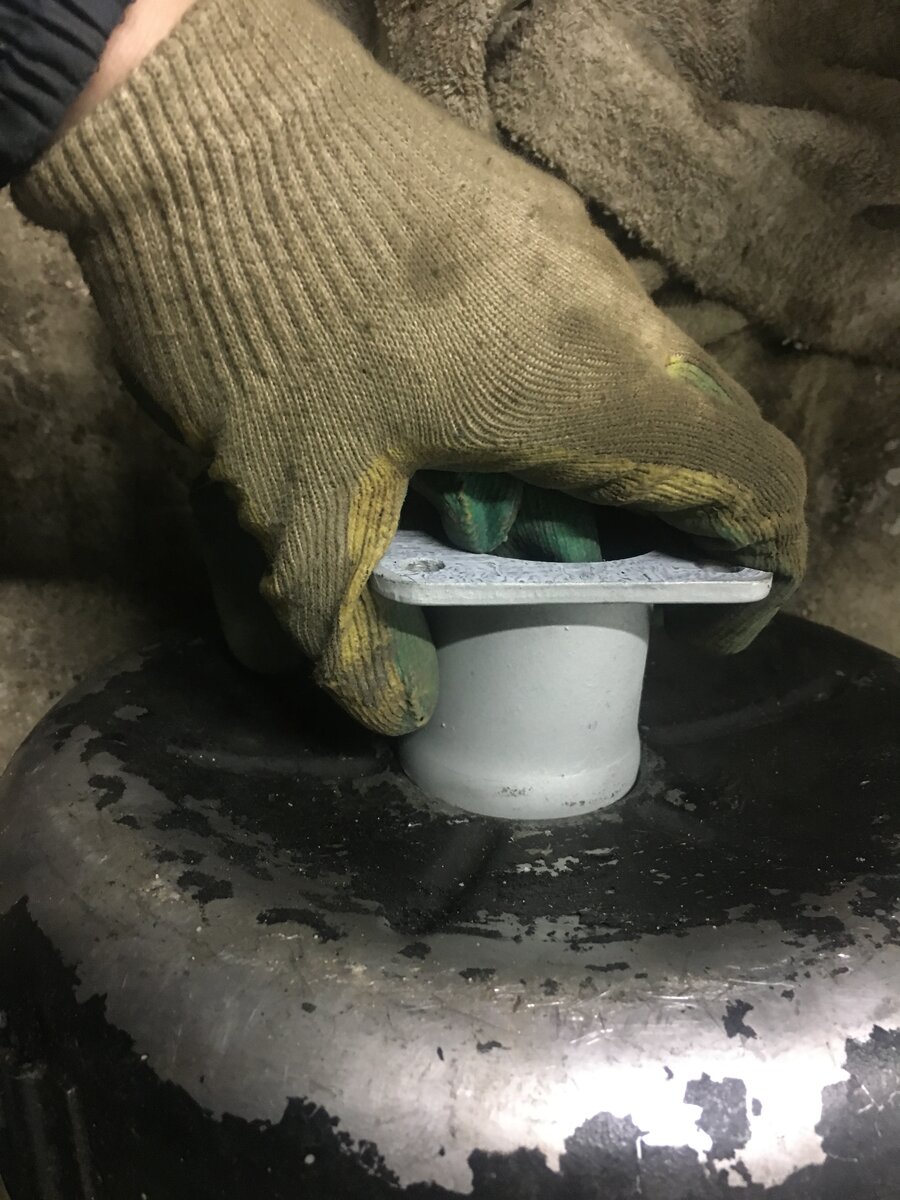

усади...внутрь прут-монтировку-трубку...сверху побабахай молотком-но это коряво
или спили лишнее наждаком-болгаркой...

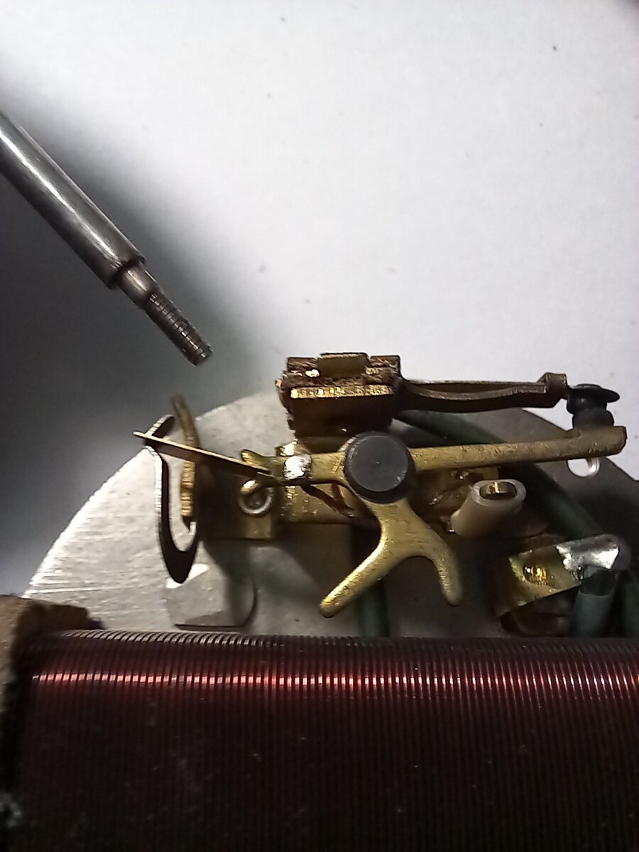

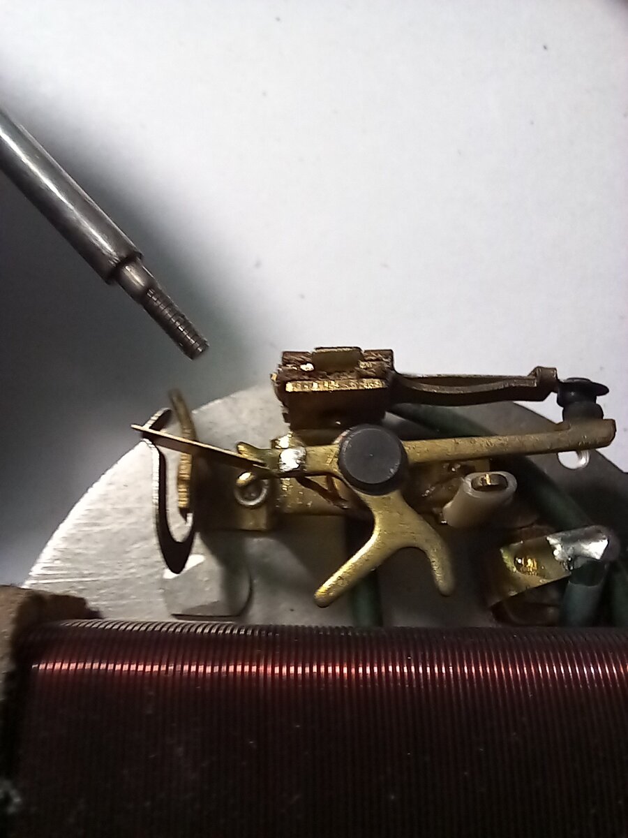

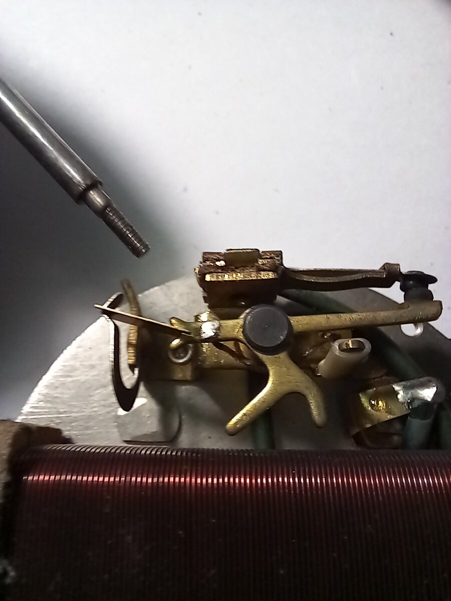

По поводу часового механизма не торопитесь, там же обычная катушка, ломаться особо нечему.
Посмотрите внимательно, все ли на месте.
Проверьте наличие вот этой пластины,
И если разбирали, могли не попасть на "вилку" контактов, зажать её.
Тогда будет выбивать предохранитель.

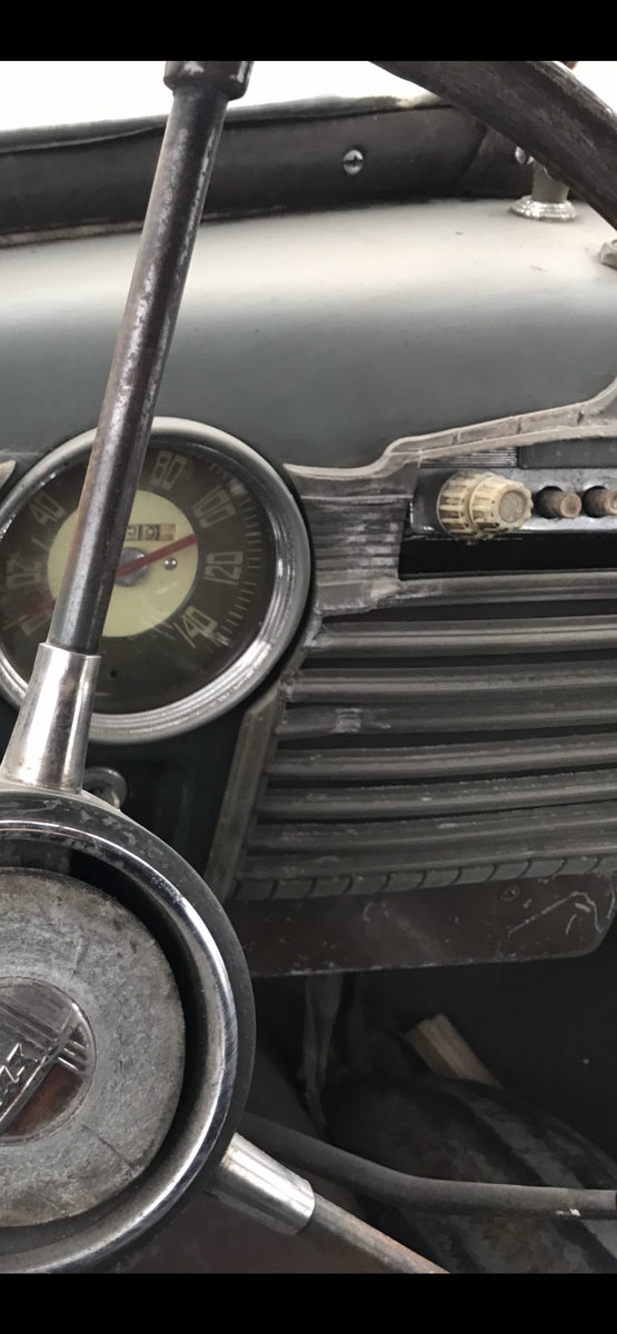

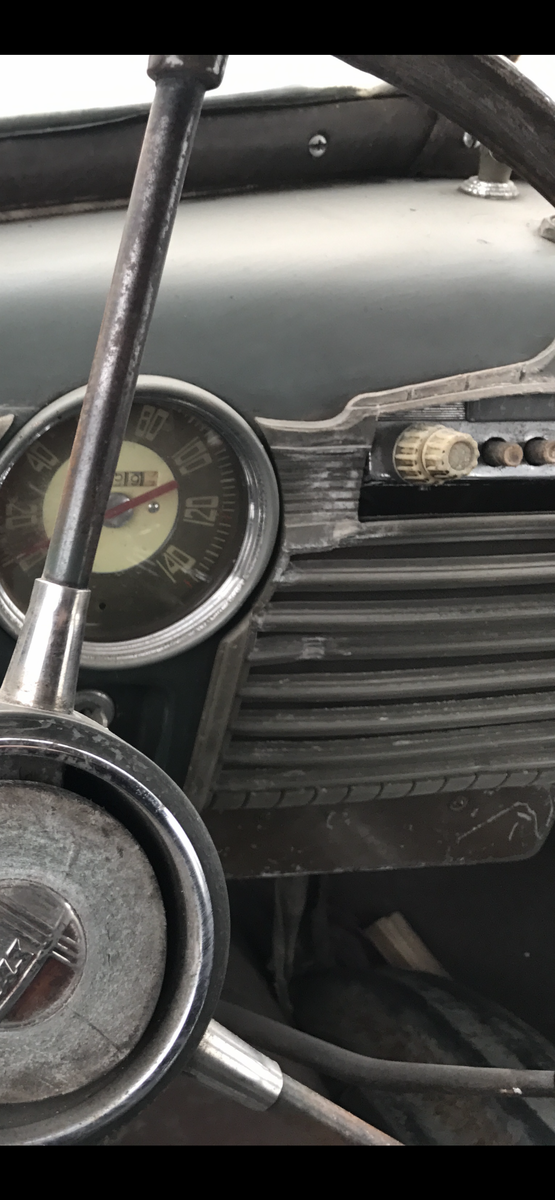

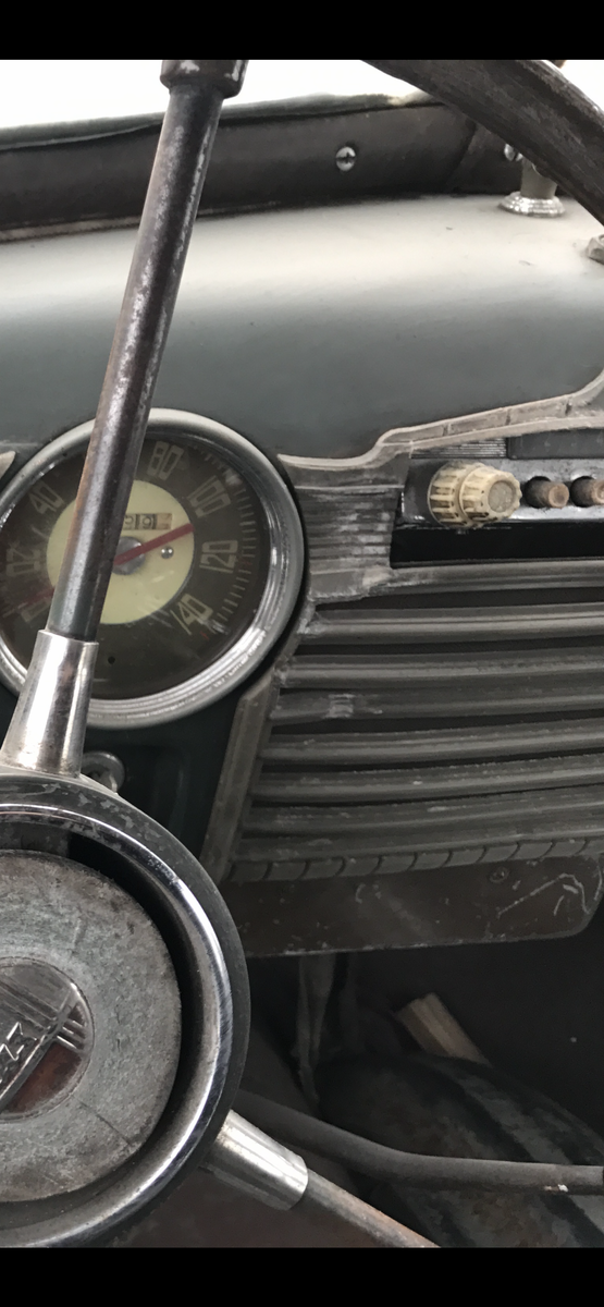

Приветствую! Уже неоднократно на форуме читал про синий пластик на торпедо, и что он встречался на машинах предназначенных для рынка Китая. А вот кроме этого синего пластика были ли ешё отличия экспортных Побед? Праворульные Волги 21 видел в рекламных журналах и каталогах с просторов интернета. У них и табличка была на энглише пишут. А у Побед не было таких табличек экспортных? А то если синий пластик на приборке - это чего признак единственный экспорта? Немного наивно это?
К сожалению больше ни какой инфо нету((
Сказку про китайцев и синий пластик придумал какой-то из авторов "Автопилота" (чуть ли не Падерин) в спецвыпуске, вышедшем в середине 90-х годов и посвященном Победе. Это самое раннее и единственное печатное упоминание об этом факте. Все остальное -- более поздние пересказы этой байки. Не было экспортных версий Побед. Они поставлялись за границу в следовых количествах, и городить огород из-за этого не имело смысла. Автоэкспорт начался в 60-е годы, когда Побед уже не было..
3 652
6 051
Я конечно не уверен, но мой пластик очень похоже на выцветший синий. Машина с Кемерово, по сведениям была в гараже ГАИ и начальника возила…. Могла до Китая и не доехать :)
Реакции: andreyxx4
Нее, это банальный серый. Синий вообще не выцветает, наоборот темнеет и трескается

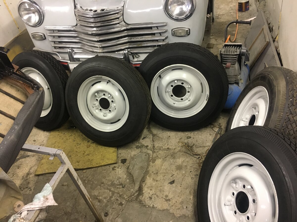

Отдал диски в мастерскую, отпескоструили, прокатали, покрасили порошком, нанесли лак, одели новую резину И-77 и сделали балансировку
