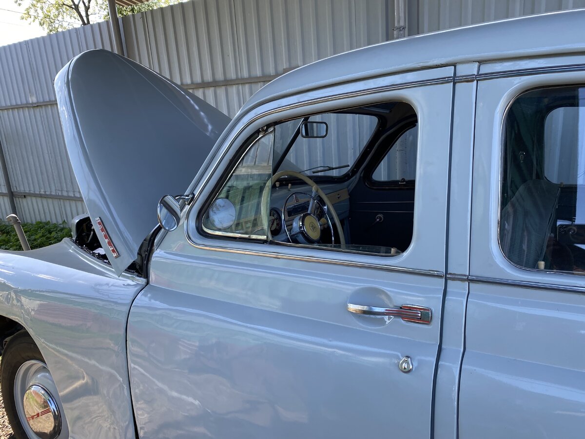

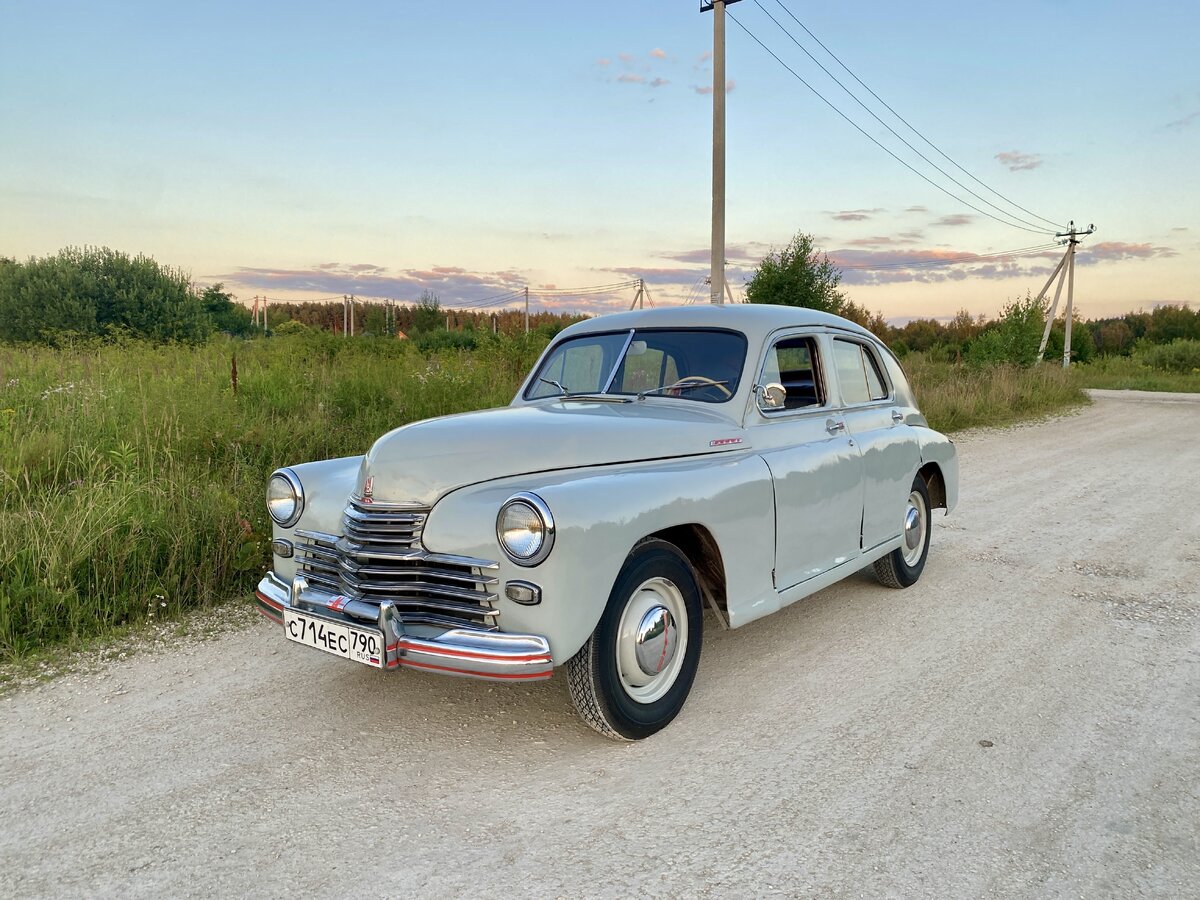

Отл. ракурс !
Но по "олдскулу" - зеркальце на такой изогнутой ножке лучше поставить повыше к верхнему краю двери, почти на изгибе
или уже на горизонтальной части двери над форточкой...
9 832
14 444
Отл. ракурс !
Зеркальце должно быть там, где хозяину в него удобнее смотреть. Выше его форточка перекрывать начнёт.

Отл. ракурс !
Пробовал ставить не нраиться)))

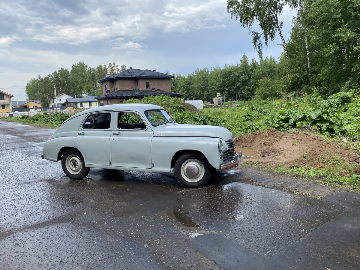

Всем Привет вчера выехал на Победе, можно сказать сделал первый выезд)) Не прошло без приключений попал под сильный дождь. Проехал 50 км на Победе разогнал её до 70 км/ч. Итак какие сюрпризы меня ждали, сгорел Китайский тепловой предохранитель , стал греться при включении поворотников, далее пытался закрыть кран печки, кран потёк, ну и не понятно к22 ведёт себя в пробках.Всем хорошего дня!

Поворотник забыл выключить ))))))

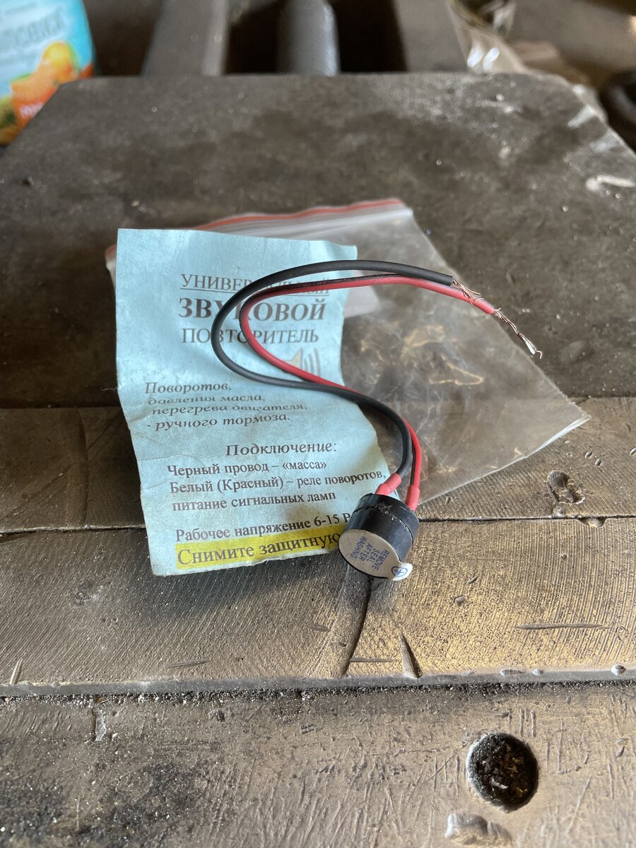

Аналогично парюсь) Пикалку времен СССР приобрел, проверил, пикает, но так и не внедрил, руки не доходят)
Если реле поворотов родное то одной пикалки мало . Нужно или реле поворотов круглое с контролькой или пикалки две штуки . По одной на каждую сторону .
Не знаю как пикалку, но контрольную лампу можно присоединить к левой и к правой ветке поворотников. "Плюс" она будет получать от включенной ветки, а "массу" через лампы выключенной ветки. Делал так на двух старых машинах - работало!
4 849
9 338
Интересно . Возможно . Нужно попробовать . Спасибо .
ГАЗ-21 первой серии, её схема на двухконтактном "победовском" реле поворотов.
Сегодня попробовал . Моя модель зумера имеет полярность и поэтому при таком подключении реагирует только на один поворотник .

Самвел, а если массу не трогать, а вот другой проводок раздвоить и развести - на левый и правый контакт ...

Тогда моргать будут все поворотники))) Нужно два диода припаять к такому разветвлению. Или просто современное реле трёхконтактное реле приделать, и забыть все эти ухищрения, щёлкает оно достаточно громко.

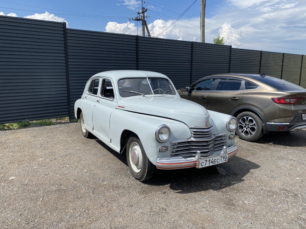

Широкоугольный объектив искажает машину...
