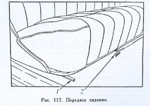

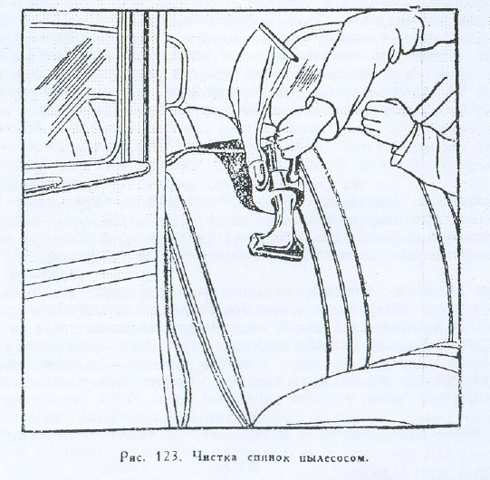

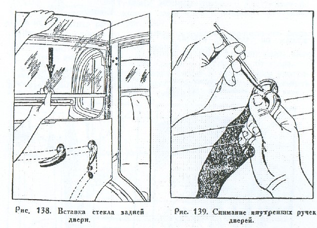

Александр, фигурная прострочка имела место, возможно что на самых ранних машинах... На них и сидения были с батонами по всей ширине сиденья. Вот несколько картинок из одной книжки - инструкции по уходу. Там видна и та и другая обивка.

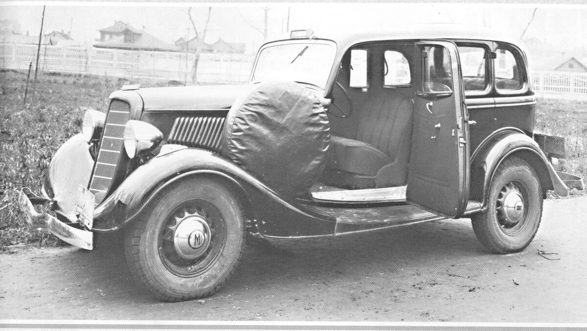

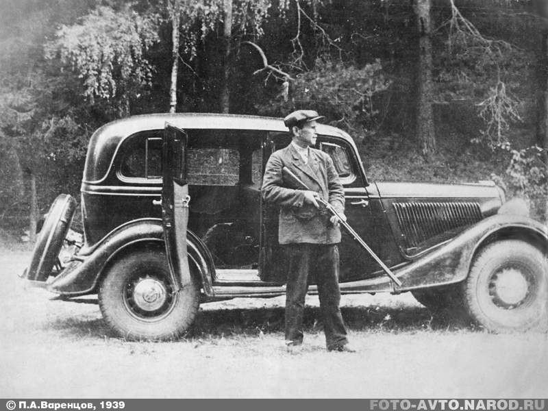

Запаска на крыле, говорит-ли что-нибудь о годе машины??
не самая-ли ранняя??
и прострочки на дверях, своеобразные.
Это прототип такси. Запаска на крыле потому что доступ в багажник сделан снаружи. В серию пошла попроще.
Aлексеи
19.06.2011
1 110
709
По ходу эта таксишшка ранняя...форточек не вижу

Алексей абсолютно прав! Ранняя, по тому что нет форточки. В серию в таком виде, с запаской сбоку, так и не пошла. Зато через открытую дверь видны сиденья с характерными батонами (Передний диван у неё тоже свой, одноместный, но думаю что и у нормального дивана, и видно заднее сиденье, покрой был однотипный) и рисунок дверной обивки.
9 844
14 469

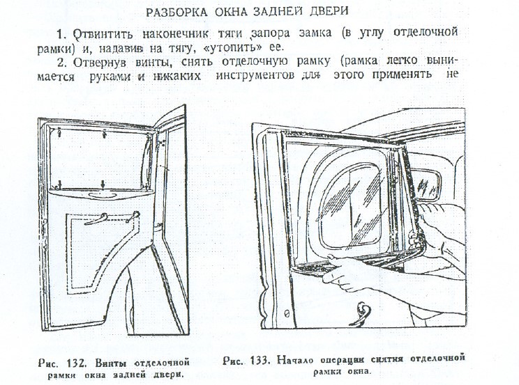

Кстати, на рисунке 133 про снятие оконной рамки виден диван со строенными узкими батонами а не со сдвоенными как на большинстве машин на фото и картинках. У меня на машине на спинке переднего дивана тоже строенные батоны и обивки дверные скорее всего при таких диванах были как на политеховской эмке, со строенными валиками или с четырьмя продольными швами. На большинстве машин было по три шва, соответственно по два валика или батона, не знаю как их правильно назвать.

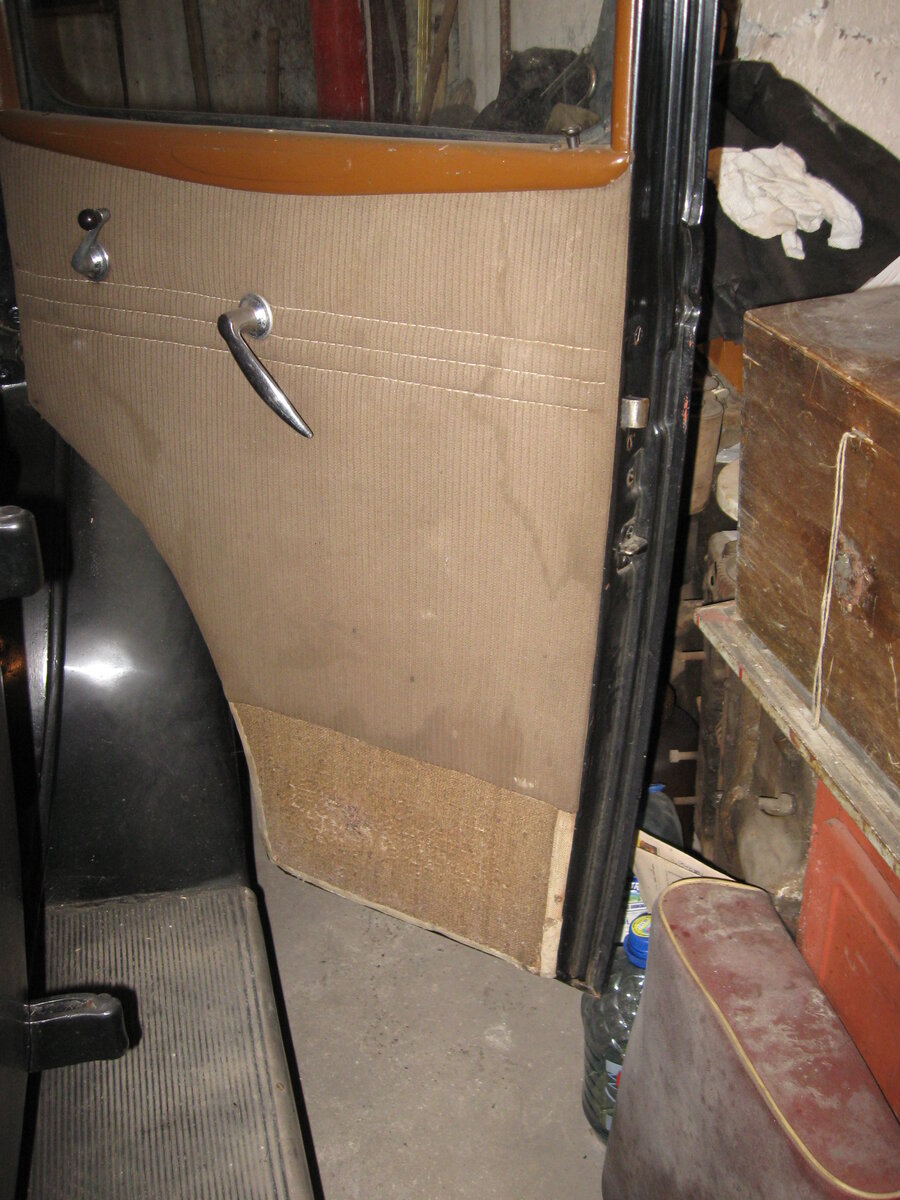

У меня дверные карты прострочены сверху тремя строчками были. Сама карта из плотного картона, наподобие электротехнического.
Там, где строчки две дополнительные накладки из этого же картона, которые и обшиты по краям. Материал шерстяной в полоску, снизу ковролин, точно такой же, как современный в магазинах продается. Потолок- какая-то плетеная ткань бордового цвета. Есть и карты и материал и способ пошива и стыковки ковролина с материалом видно, только все на даче, в гараже. Какие-то фотки всего этого есть в этой теме выше, когда она была в тренде. Машина 1938 года.

Видел в К-Рауте, когда она еще была. Сейчас не знаю, до салона руки не дошли.
с коврами, с материалом самим, не всё так просто
9 844
14 469
Похож то похож, да не совсем! Согласен с Александром! Попадая в магазины типа Леруа Мерлена всегда захожу в отделы с коврами. Подобрать похожее для кино - можно, а вот что бы для души, точно такое же - увы...

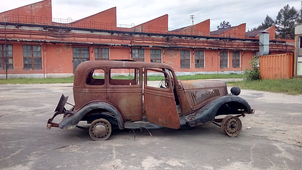

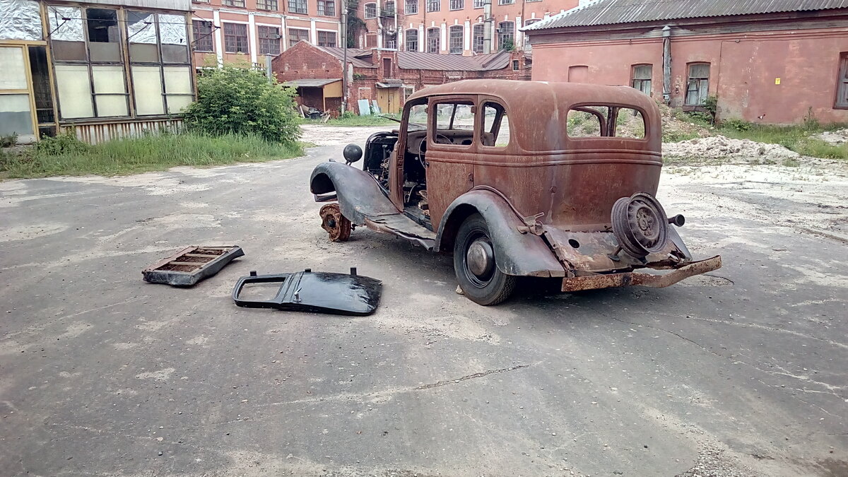

Немного пепла в тему...
Труп потом ожил
9 844
14 469

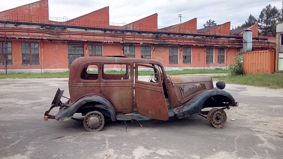

Хороший кузовок! Даже крыша не заварена! Даже жалко такой резать...
