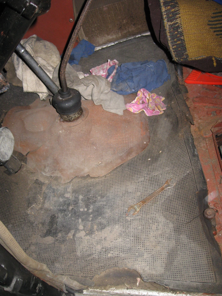

Это твое хозяйство ?)
9 845
14 469
Честно говоря ни разу не видел бака с проштамповкой по дну... А так похож. :D
очень уж у него вид колхозный, дно точно самопал-ремзавод, выштамповка под датчик - тож самое...

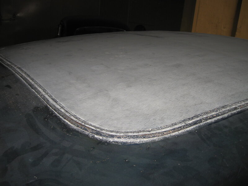

Коллеги,нужен совет. Где у Эмки проложена проводка? Явно по полу,но ближе к центру или к дверям?
Крыша снаружи затягивалась каким материалом? Брезент,винил или что то еще?

Материал для крыши:
http://macsautoparts.com/early-ford-pic ... 81000162E/
http://fotki.yandex.ru/users/ash-oldgaz/view/545968/
Ну или обычный чёрный дерматин.

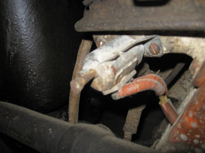

По проводке:
http://fotki.yandex.ru/users/ash-oldgaz/view/545975/
http://fotki.yandex.ru/users/ash-oldgaz/view/545987/
http://fotki.yandex.ru/users/ash-oldgaz/view/545999/
В левом лонжероне шла проводка, в правом - бензопровод.

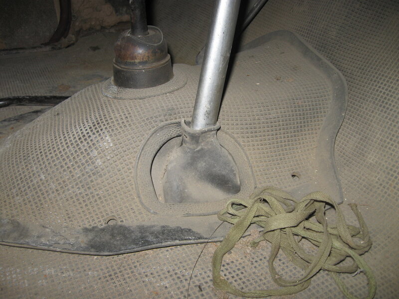

Спасибо!
П.С. еще вопрос, коврики от Форда подходят? Кто то уже пробовал?
Вот фордовский
http://macsautoparts.com/early-v8-ford- ... HL1113240/
А вот родной:
http://fotki.yandex.ru/users/ash-oldgaz/view/545988/
Есть сомнение, что средняя часть идеально подойдёт...
