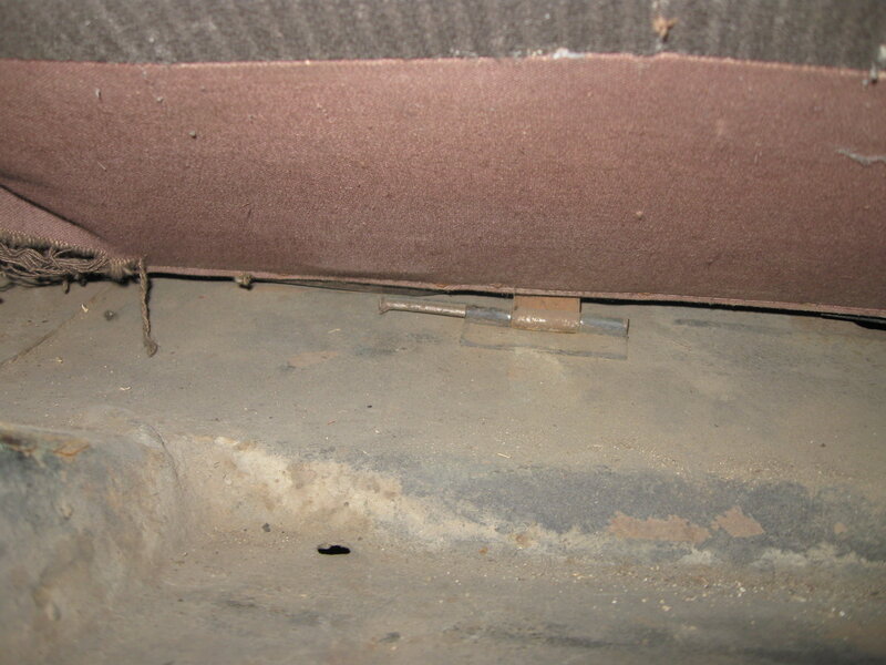

Коллеги,поделитесь фотографиями правильно салона. Особенно интересует как шилась задняя часть. Как выглядит заднее сидение и к чему крепится?
9 845
14 469

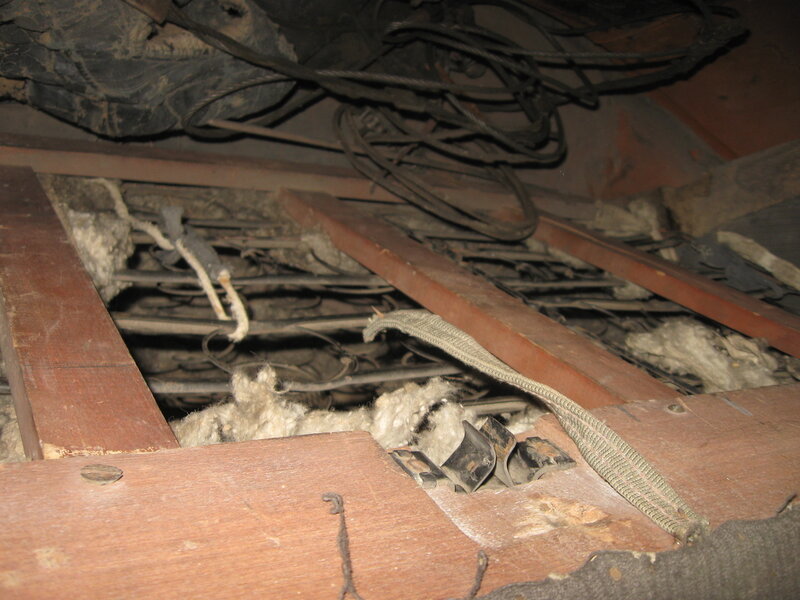

Вот ещё раз кидаю ссылочку на альбом с фотографиями политеховской Эмки.
http://fotki.yandex.ru/users/ash-oldgaz/album/152850/
Правда салон на ней видимо люксовый - четыре полоски прошито по дверям, пуговицы на сиденьях и на спинке поручень. На других машинах которые мне доводилось видеть было три полоски, не было пуговиц и поручня.

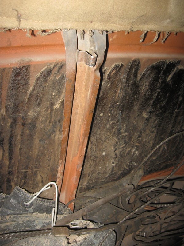

Спинка заднего сиденья собиралась на деревянном каркасе и крепилась двумя металлическими петлями к полу кузова снизу
http://fotki.yandex.ru/users/ash-oldgaz/view/545996/
и фиксировалась к задней стенке кузова
http://fotki.yandex.ru/users/ash-oldgaz/view/545997/
пружинкой сверху
http://fotki.yandex.ru/users/ash-oldgaz/view/545998/
При снятой подушке заднего сиденья, спинка могла откидываться на небольшой угол и за спинкой можно было хранить какие-то вещи типа домкрата и небольших запчастей.

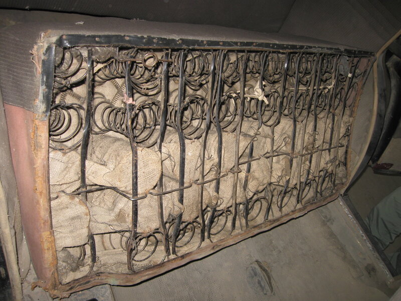

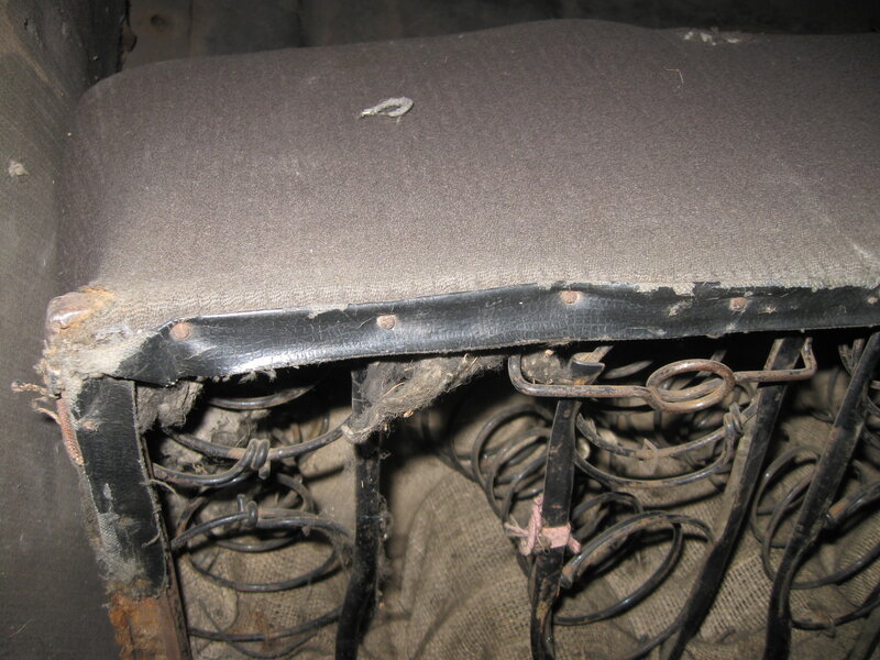

Подушка заднего сиденья собиралась на металлическом основании
http://fotki.yandex.ru/users/ash-oldgaz/view/545994/
Она подсовывалась задней частью под спинку сиденья, а передняя часть фиксировалась двумя проволочными ушами за штыри в полу кузова
http://fotki.yandex.ru/users/ash-oldgaz/view/545995/
Обивка около редукторов задних форточек крепилась на обойные гвозди к деревянным элементам кузова.
9 845
14 469
Обратите внимание на форму металлического основания подушки (второе фото снизу) - оно повторяет геометрию пола, то есть боковые части изогнуты по форме лонжерона и задняя часть тоже не прямая! :D

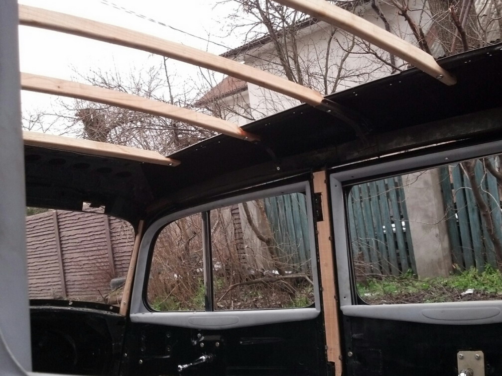

Опять вопрос.А были ли салазки на переднем сидении? Или же оно фиксировано крепилось к днищу?
Restavrator
13.02.2009
595
5
Украина.Киев
www.oldcarservice.com.ua

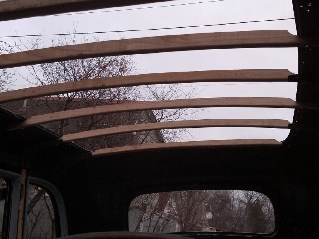

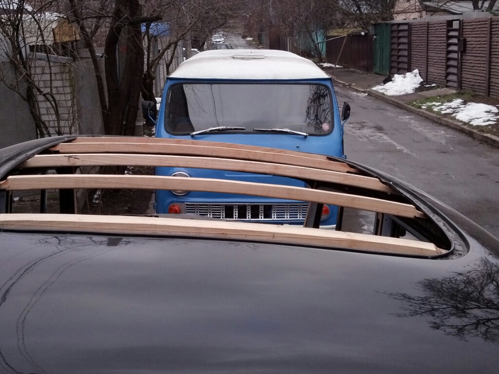

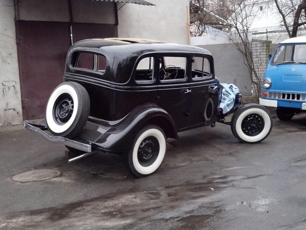

Добавили дерево. Главные брусья крепящие центральную стойку в прекрасном состоянии.Их оставили.Остальное по образцам сделали новое.
9 845
14 469
Салазки были!

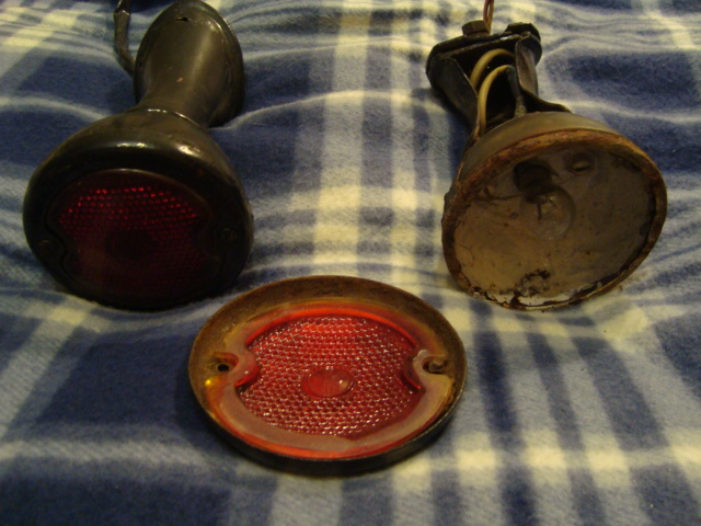

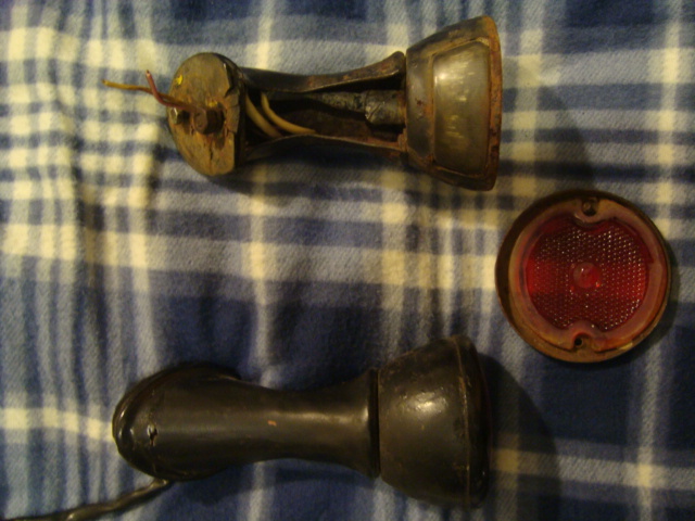

А что на заднем крыле нет отверстий под ножку фонаря? Только на пикапах был один левый фонарь!
Restavrator
13.02.2009
595
5
Украина.Киев
ash-oldgaz сказал(а):
Салазки были!
Значит они все таки родные. А то у меня вдруг возникли сомнения были ли.
Фонари будут с обоих сторон. Просто на момент покраски небыли готовы кронштейны. Их отливали заново.
Я тоже раньше думал, что кронштейны как на "Москвиче" литые, оказалось, что из листовой стали... Очень похожи Фордовские, но имеют небольшое отличие по форме площадки и чуть аккуратнее сделаны :oops:

Вот они родные фонари с кронштейнами.

Ну вот на нашей был один,внешне такой как на фото.Только литой. По нему отлили еще пару. Честно говоря не подумал бы что они должны быть из листа металла.
