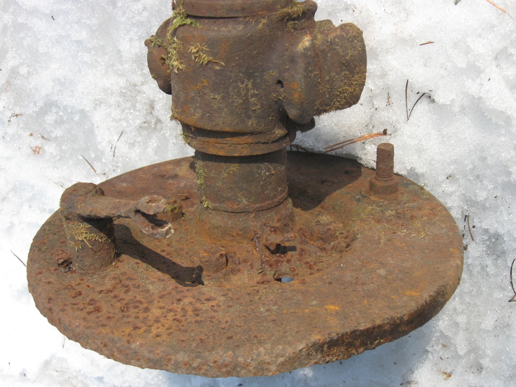

Кто может сказать как должны располагаться тавотницы для смазки ступиц колеса и опоры рессор заднего моста относительно хвостовика? Если верить каталогу, то параллельно хвостовику, тавотницы смотрят на переднюю часть а/м. Пересмотрел все фото: у всех по разному....
9 846
14 472
Они зпрессовываются или на резьбе? Если на резьбе, то можно повернуть в любую сторону, что бы можно было удобнее до них добраться. :D

На резьбе. Только чтобы перевернуть тавотницы для смазки подшипников ступицы нужно мост половинить

Денис, ты о каких тавотницах? Зачем мост половинить???
Посмотрел фото копаных чулков, судя по ним кронштейны за которые мост крепился к рессорам стояли маслёнками назад, и на чулке маслёнка смотрела назад.
И это логично! Спереди смазки подшипника мешаются тормозные тяги, а раз смазчик подлез к маслёнке сзади, то и на кронштейне рессор нужно поставить с той же стороны. :D
