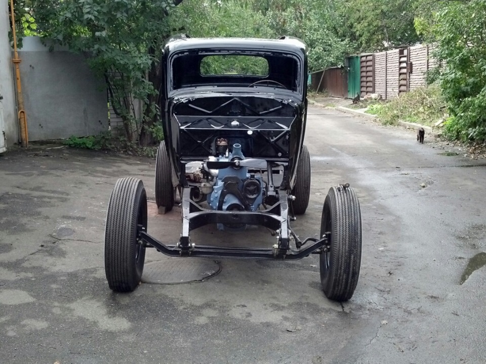

Почему коробка 67 ? Потому что она больше похожа на М1,и устанавливается практически без переделок.Она стоит у нас на тех же подушках что и Эмочная,рессора на месте.С Победовской это труднее сделать. Да передаточное не то,но и ездить машина с мех. тормозами почти не будет.
Теперь вот еще вопрос-приемную трубу глушителя кто то изготавливает новодельную? Такая ли она в ГАЗ 67?
Вообще говоря под родную коробку идёт свой картер маховика и масляный поддон... При наличии ранней победовской КПП, хотя бы её корпуса и крышки с рячагом, её можно попробовать поставить на колокол от ГАЗ-67 или Полуторки и всё так же встанет хорошо как и с коробкой от ГАЗ-67. Внутренности в раннюю победовскую КПП подходят от поздней или 21-ой. При установке на Эмку придётся укоротить первичный вал.
Передаточные числа очень близки если не пользоваться первой передачей, но задняя ооочень медленная и алгоритм переключения передач немного другой и грузовая коробка воет на низших передачах - прямозубая...
Приёмная труба по конфигурации отличается от 67-ой, но присоединительный фланец одинаковый.

Да я не то что не парюсь. Все зависит от бюджета. Наоборот стараемся максимально возможно приблизить ее к оригиналу. Кпп и кардан всегда можно заменить если найдется оригинал. В остальном она оригинал.

Про поддон я знаю,и колокол тоже. С ранними победовскими кпп тоже близко сталкивался-на моем кабрио такая стоит.
Родной набор продолжим искать. Пока же будет так.Думаю это не критичное отступление от оригинала.По крайней мере агрегаты сходные с родными.

По опыту эксплуатации своей машины с 67-ой КПП могу сказать, что коробка как ни крути, грузовая... Скорости переключаются с довольно большим усилием, задняя очень медленная... Тяжёлое переключение очень неприятно 9 мая, когда мы катаемся в колоне со скоростью 30-40 км/час... То и дело приходит переключаться с 3 на 4 и наоборот. Если долго не включать третью, то начинают засираться свечи на подубитом моторе... Медленная задняя неудобна на съёмках, когда машина выезжает из кадра, а на следующий дубль нужно метров 100 плестись задом...
Сейчас у меня на машине застучал мотор и есть желание вместе с мотором поменять и коробку, поставить родной корпус с 21-ой требухой и крышкой от ранней победы.

Ну трогаться на ней спокойно можно со второй-есть опыт ГАЗ 67. Ездить где то она вряд ли будет,машина делается для коллекции.Владелец в возрасте и слишком занят для того чтобы кататься на ней где либо.Максимум я думаю по участку,либо на выставку эвакуатором.

Стоит. Повторю-кроме кпп и кардана все оригинал.Оригинальные кпп и кардан в поиске.Как только будут найдены-заменим.В этом ничего сложного нет. За все время поиска ни разу эти детали не попадались.Воспроизвести с нуля их невозможно. Поскольку детали никак не выдают себя внешне и под капотом,было решено пойти на компромис.

Артём, КПП и кардан от Форда не подходят! :mrgreen: К "Эмке" вообще мало чего от Форда подходит несмотря на внешнюю схожесть... :(
Хотя кто-то брал фордовскую коробку, вырезал низ и вваривал самодельный кусок под рессору. Крышка КПП на эмке всё равно своя и рычаг КПП на раме висит. А кардан в трубе - технологический анахронизм оставшийся от поперечной рессоры. Освоить нормальный кардан (точнее крестовины кардана) у ГАЗа на тот момент не было возможности, вот вынуждены были извращаться как могли модернизируя фордовский кардан (изменилась кинематическая схема задней подвески).

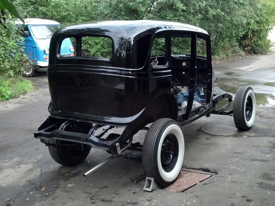

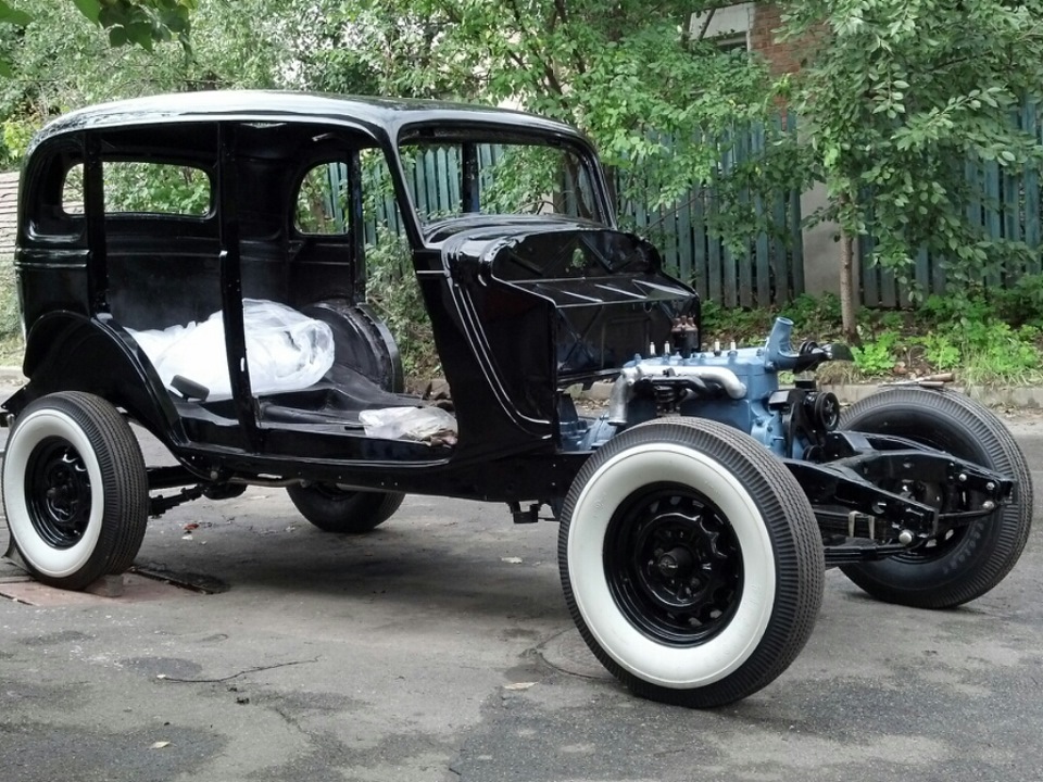

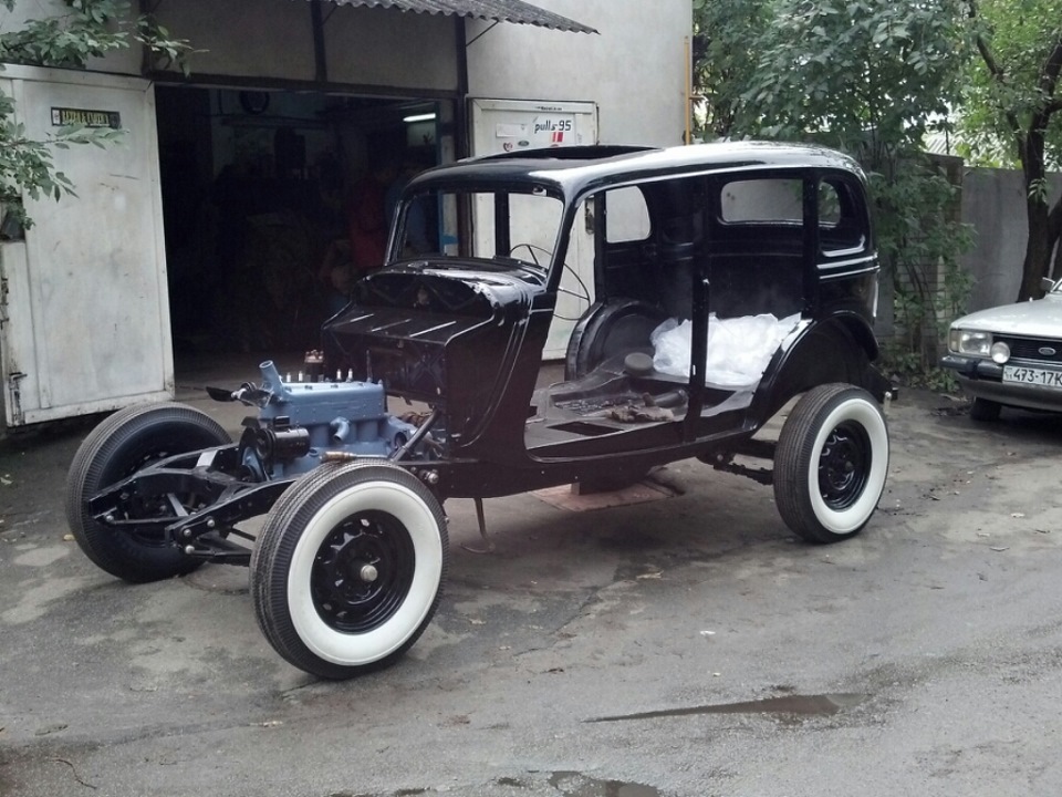

Состыковали кузов с рамой.
