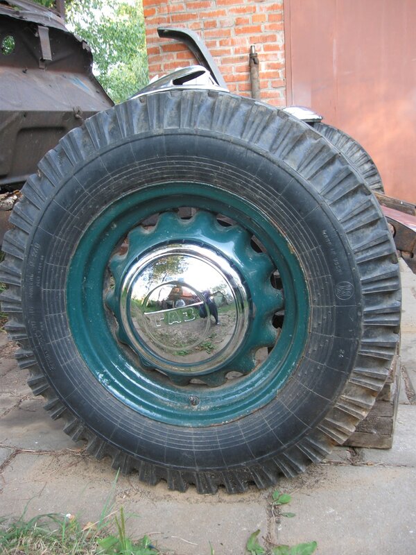

кстати о колпаках держал в руках новодел с буквой м! а у меня другие они совсем из двух частей это какие-то ранние или с "м" они все были из двух частей?
мне новодельные с буквой м как-то совсем не приглянулись - а если в одну руку родной взять а в другую новодельный чувство это думаю укрепиться! ни кого не хочу обидеть - сделано очень круто, радостно что есть люди которые заморочились и сделали так чтоб мы все могли купить колпачки с буковкой "М"! но вот не лежит у меня к ним душа и все тут!

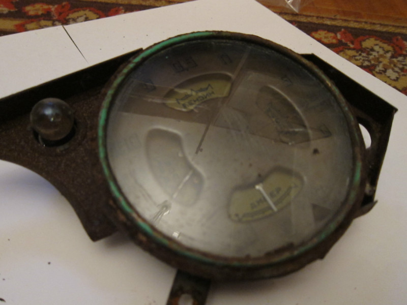

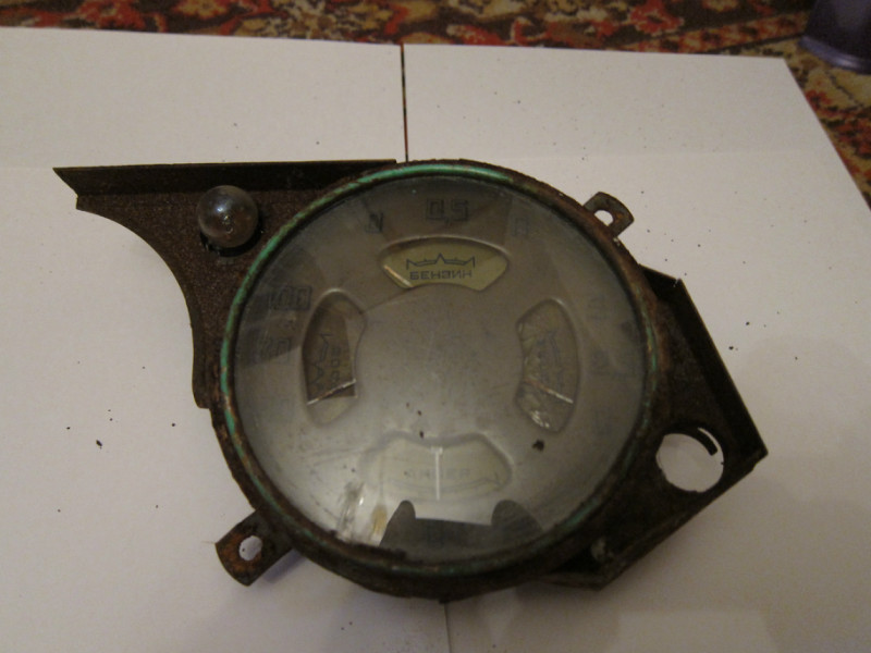

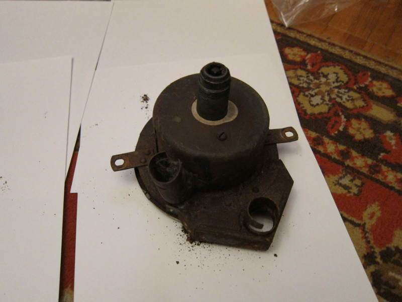

приборы! из разряда хвастаюсь! но думаю всем будет интересно посмотреть на приборы от 11-73! они другие! :D

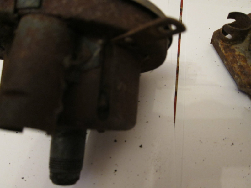

на первой фотке предположительно тросик для сброса суточного пробега! а лапочка между приборами на газ 11-73 за что отвечает? зажигание кажеться у кого какие мнения?

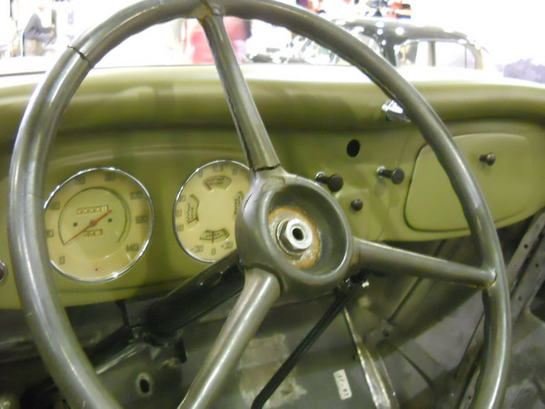

вроде нет там никакой лампочки, вспомни Эмку Шаманского с осенней Галереи Ильи Сорокина - там торпедо все подсобрано, но ничего нет.
Лампочка скорее всего подсветки прибора, подтверждением этого может служить окошко сбоку прибора в районе этой лампы. Тросик обломанный для сброса суточного одометра.

на третьей фото хорошо видно что лампа находиться по центру приборки, а лампа для подсветке справа ее просто нет она отвалилась осталась дырка! а то что в центре что-то другое в торпеде дырка есть между приборами как раз под нее! да и стеклышко для этой лампы красного цвета в приборку было вставленно явно на заводе! а заметили что на приборах нет логотипа фирмы производителя!

В таком случае должно быть какая-нибудь сигнальная лампа. В победовских приборах шкалы подсвечиваются двумя лампочками, почему тут не могло быть две, да и в приборах М401 именно одна лампочка по центру и подсвечивает оба прибора. Если проводка у машины сохранилось попробуй проследить куда шел провод от лампочки (полагаю, что это нереально при данном состоянии авто)

На М-1 то же была одна лампа на подсветку приборов, она крепилась на моторном щите.
Лампа могла быть от указателя поворотов, которые могли поставить не на заводе, стёклышко могли поставить и стандартное от контрольной лампы. Нужно внимательно посмотреть на круглость отверстия (самодельное отверстие скорее всего не будит таким же ровным как заводское :D ) и на стёклышко контрольной лампы.

По поводу колпаков: с буквой М были двойные, стальное основание и тонкий декоративный колпак из полированной нержавейки, на котором и выштампована буква "М", и выпускались они в 36-37 году, пока производство машин было относительно небольшим. Когда выпуск машин стал массовым (в 1938 году выпустили максимальное количество "Эмок" за всё время выпуска), колпаки упростили - на стальном основании продавили надпись "ГАЗ" и отхромировали его. Кстати, к началу выпуска пикапов, колпаки были только с надписью "ГАЗ" :D .
Я себе купил новодельные колпаки с надписью "ГАЗ" (у меня машина конца 1938 года) - очень достойное качество, похож на родной как две капли :D

родные в гараже! как доеду щелкну! а про колпаки - мне новодельные нравятся сделаны качественно! достойный заменитель! но я для себя решил подожду поищу!;)

Честно говоря я не видел хороших родных колпаков... По этому когда увидел новодельные колпаки у Макса, подержал их в руках, узнал цену, несколько дней по пускал слюньки, подумал и всё-таки купил их (в этом году "Эмка" была востребована у киношников, вот и заработала себе на колпаки :D , хотя до этого не собирался тратить деньги на новодельные колпаки, считая, что всегда успею их купить, а есть более важные вещи, которых у меня пока нет :D )
