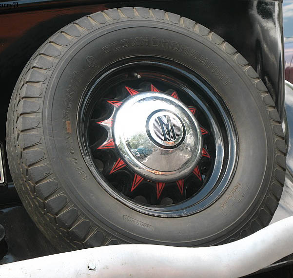

Коллеги подскажите плиз размер родных шин М1 ?
И еще,подходят ли Фордовские пороги-подножки или они все же другие?
9 846
14 472
Родная резина модели Я-5 имела размер 7.00-16.
Фордовские подножки уже, но народ как-то использует фордовские резинки на подножки.
