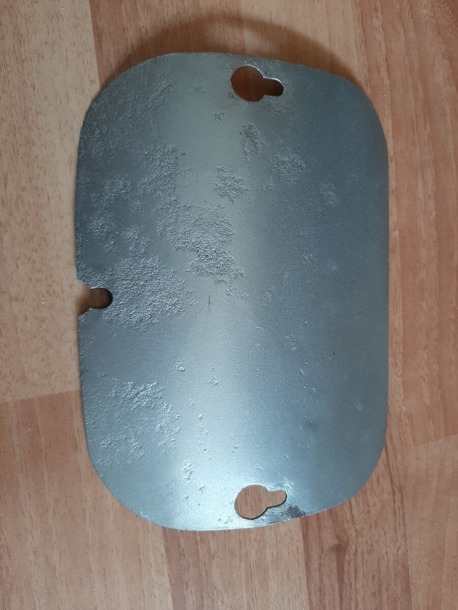

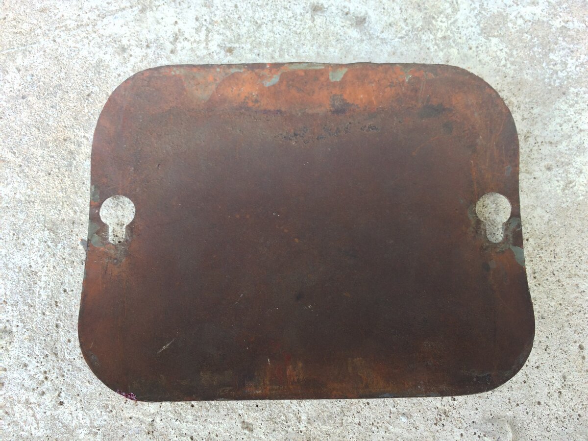

Если в наших краях бываете могу показать и может даже есть лишняя)
9 271
10 204
буду рад любому предложению!

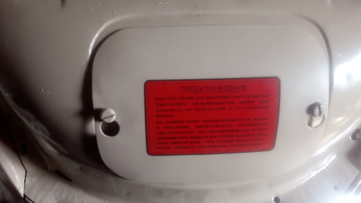

спасибо!

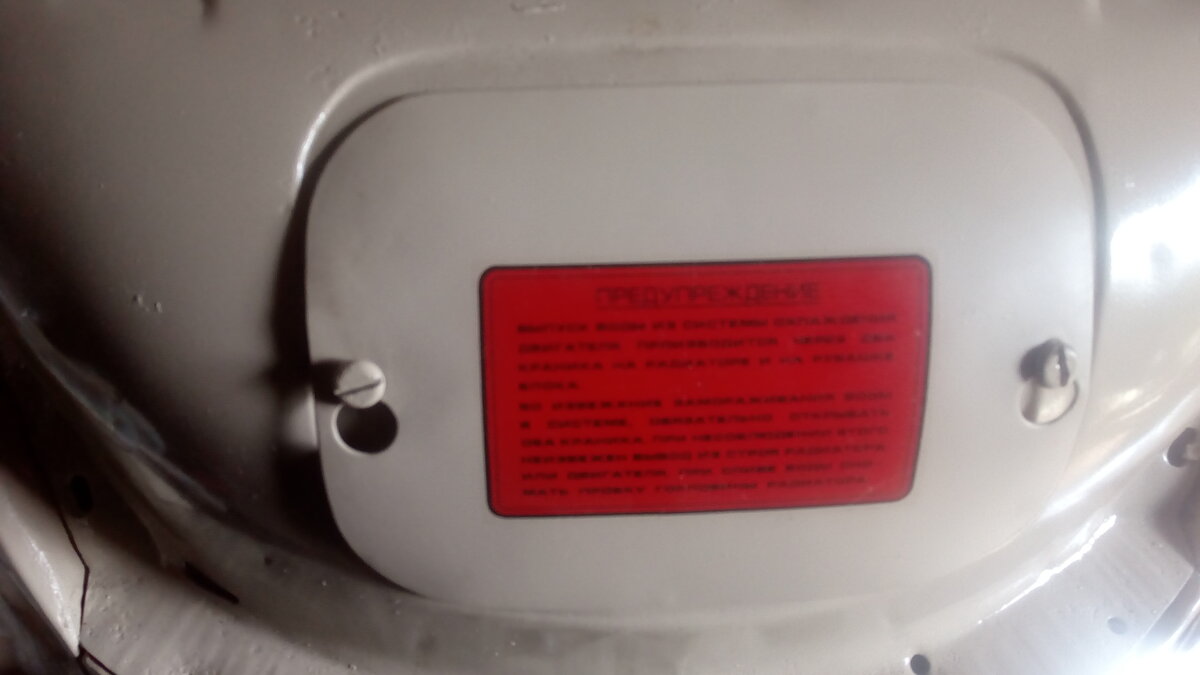

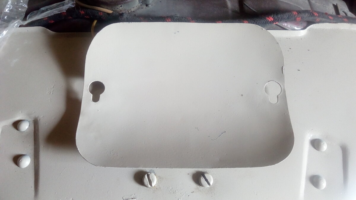

Вот, но деколь не по феншую
Старик М.
1 889
4 355
Раз такое дело, то и мне такой крышки не хватает ))))

Есть еще две) после примерки подарю :)
Старик М.
1 889
4 355
9 271
10 204
Ээээ...
Как, уже мое забрали))))))
Блин, чего же так далеко то всё )

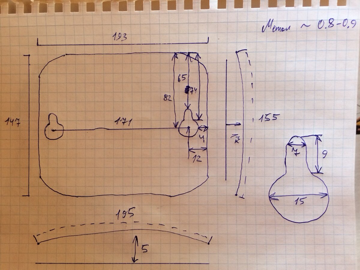

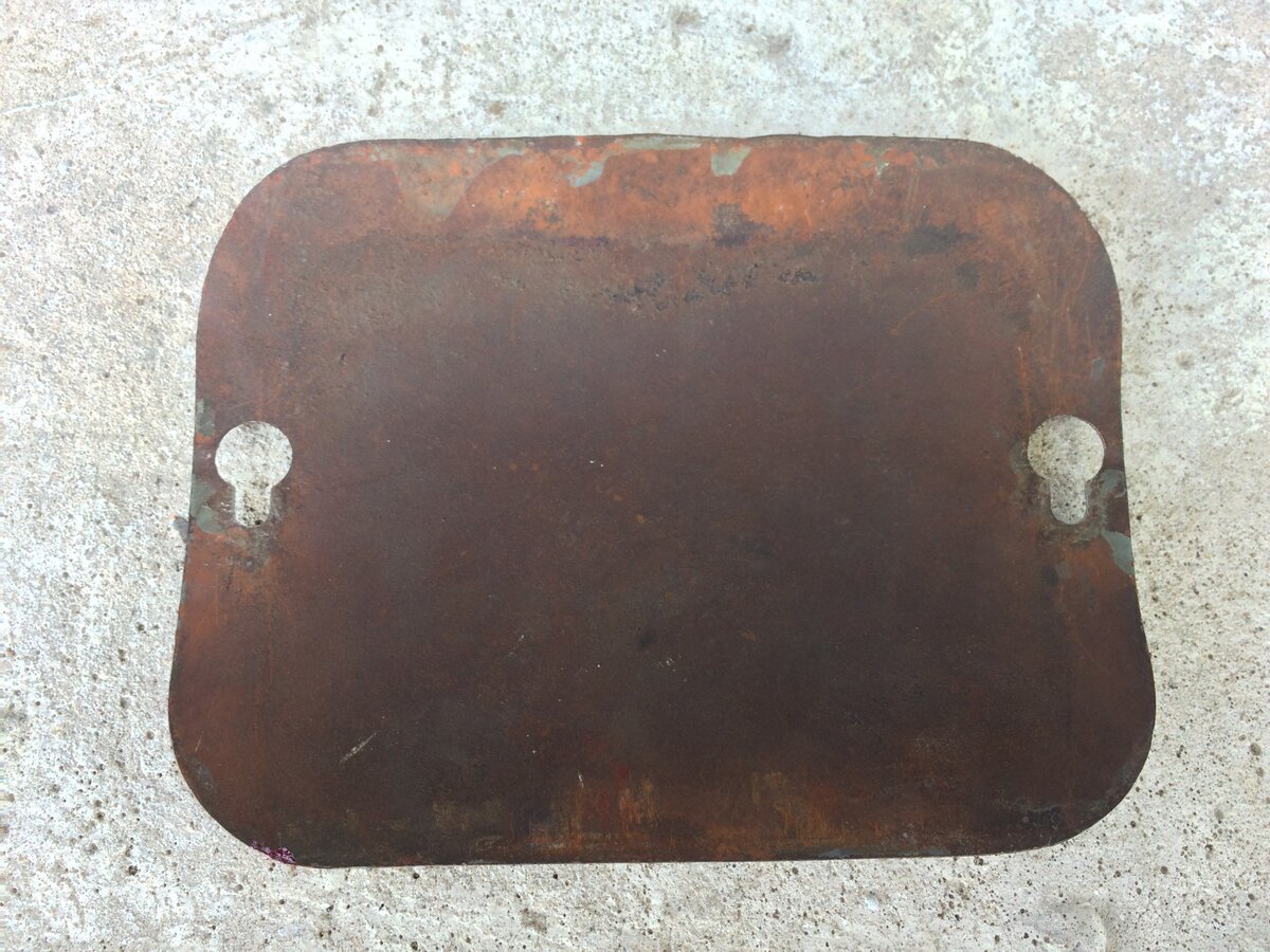

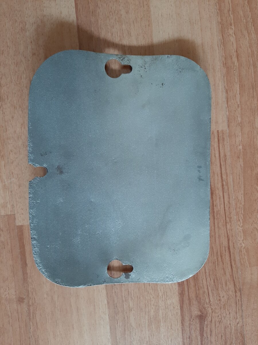

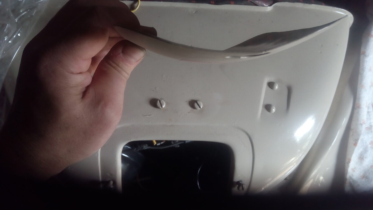

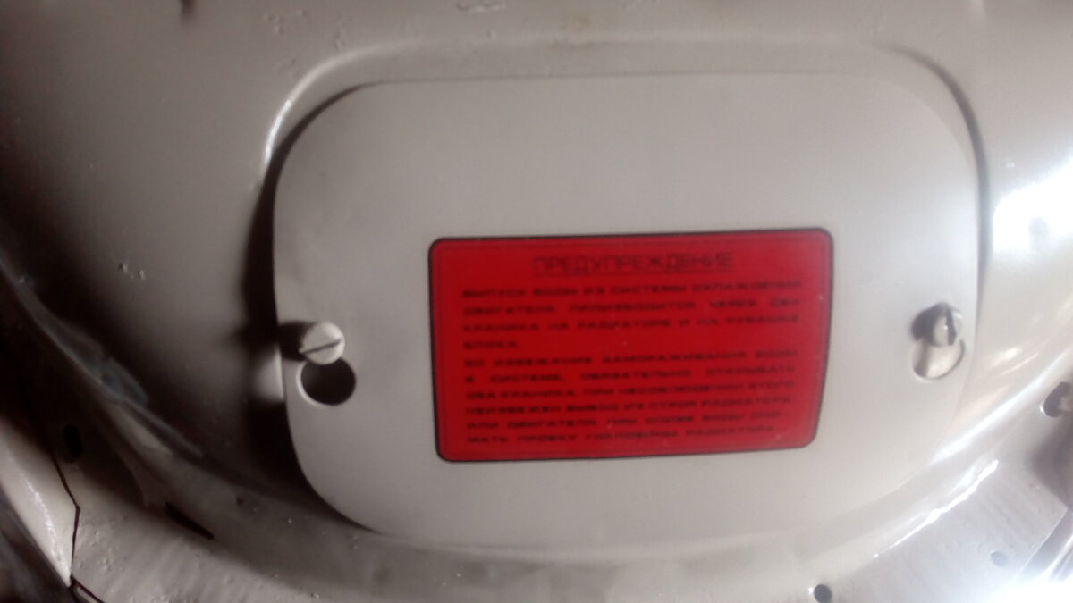

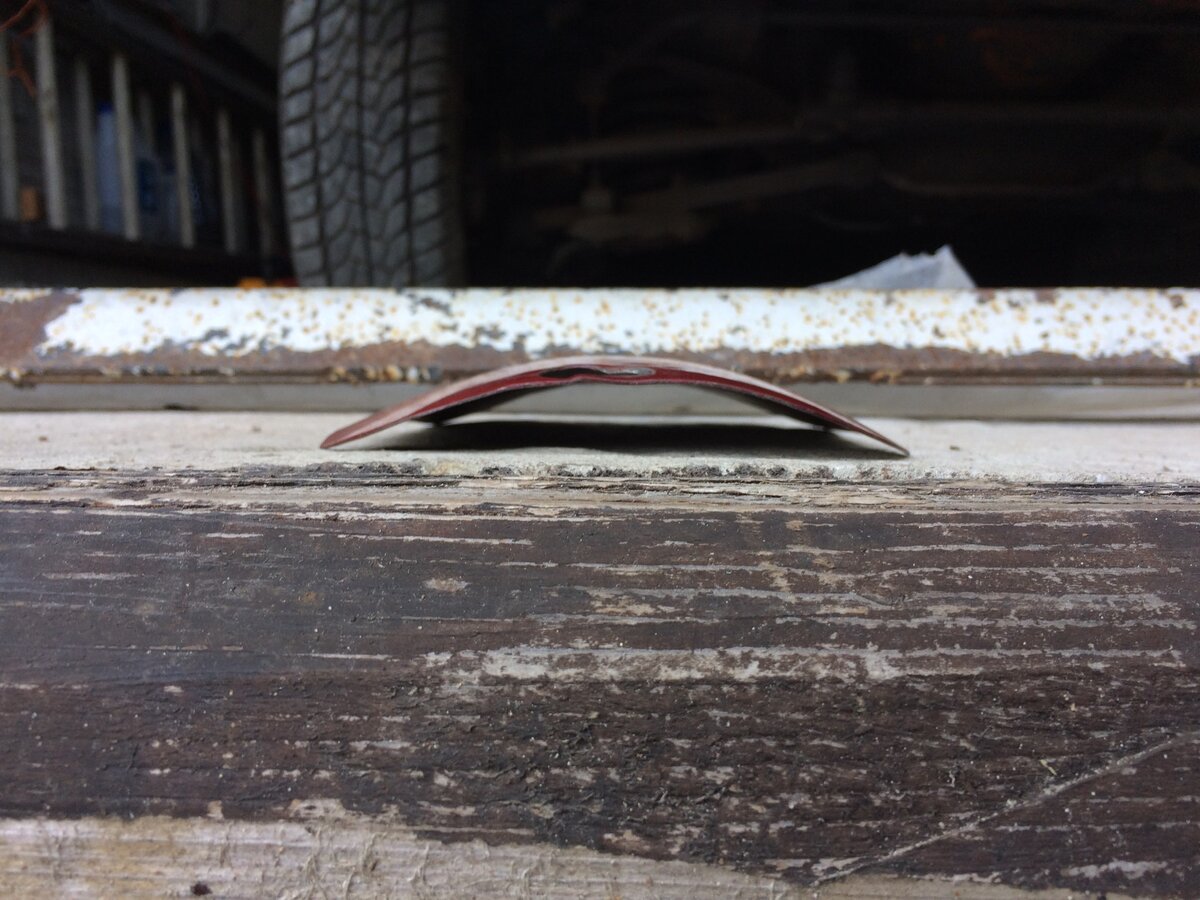

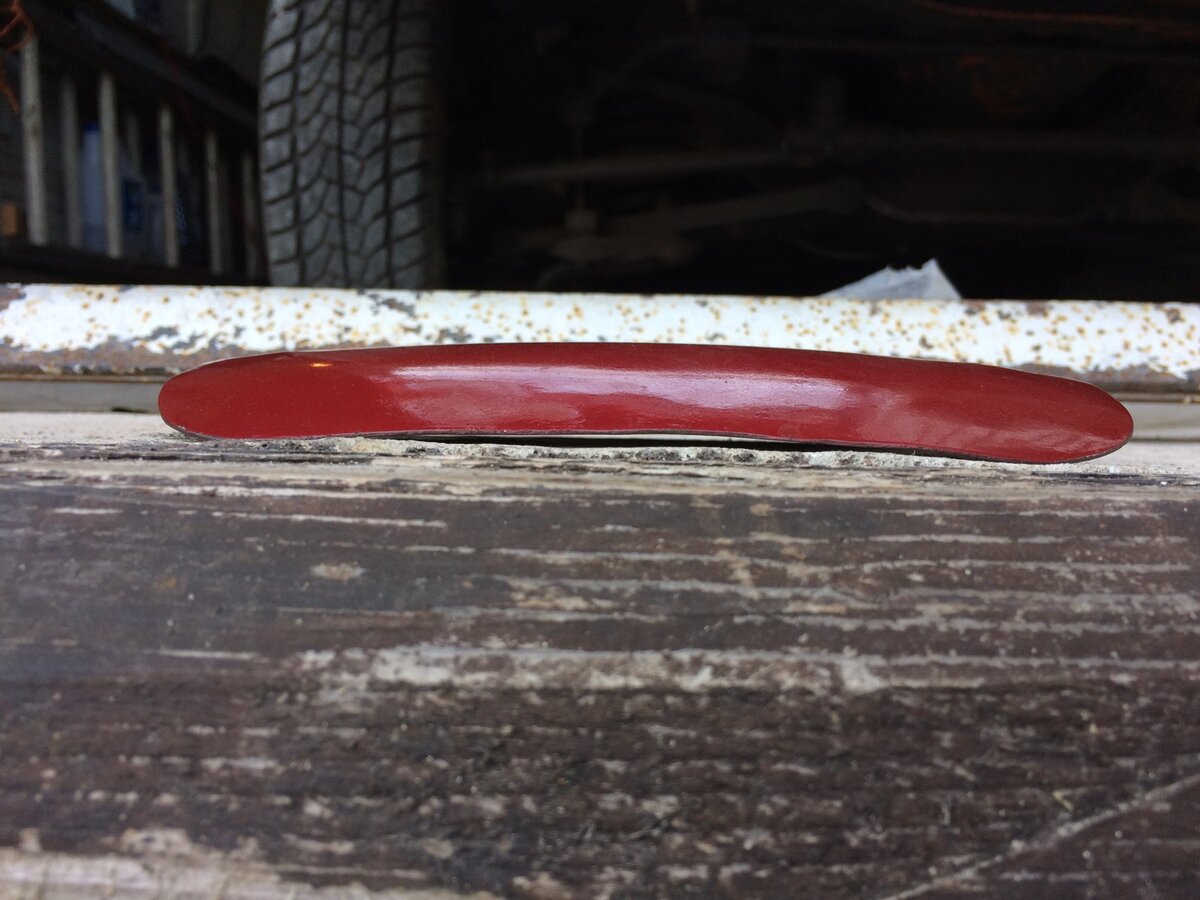

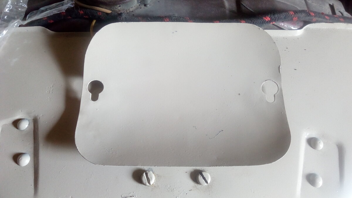

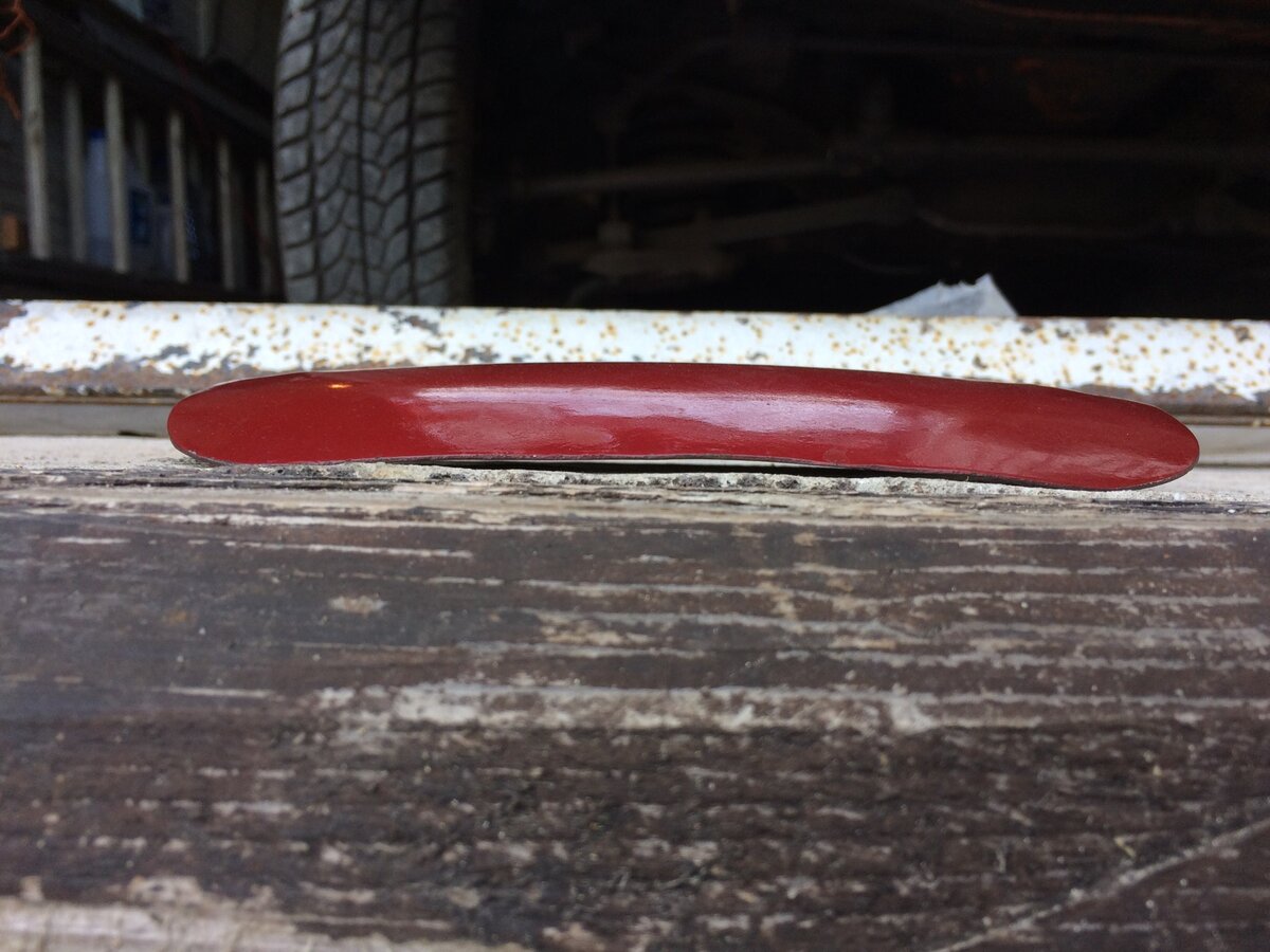

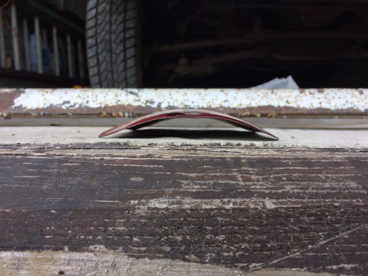

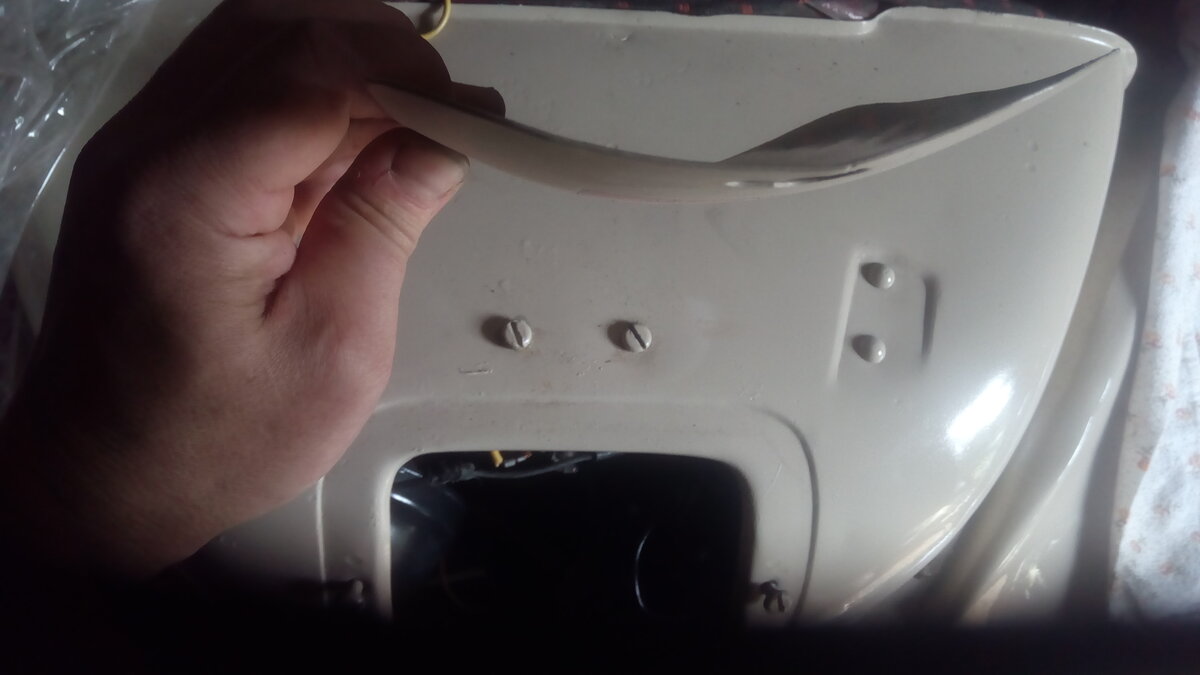

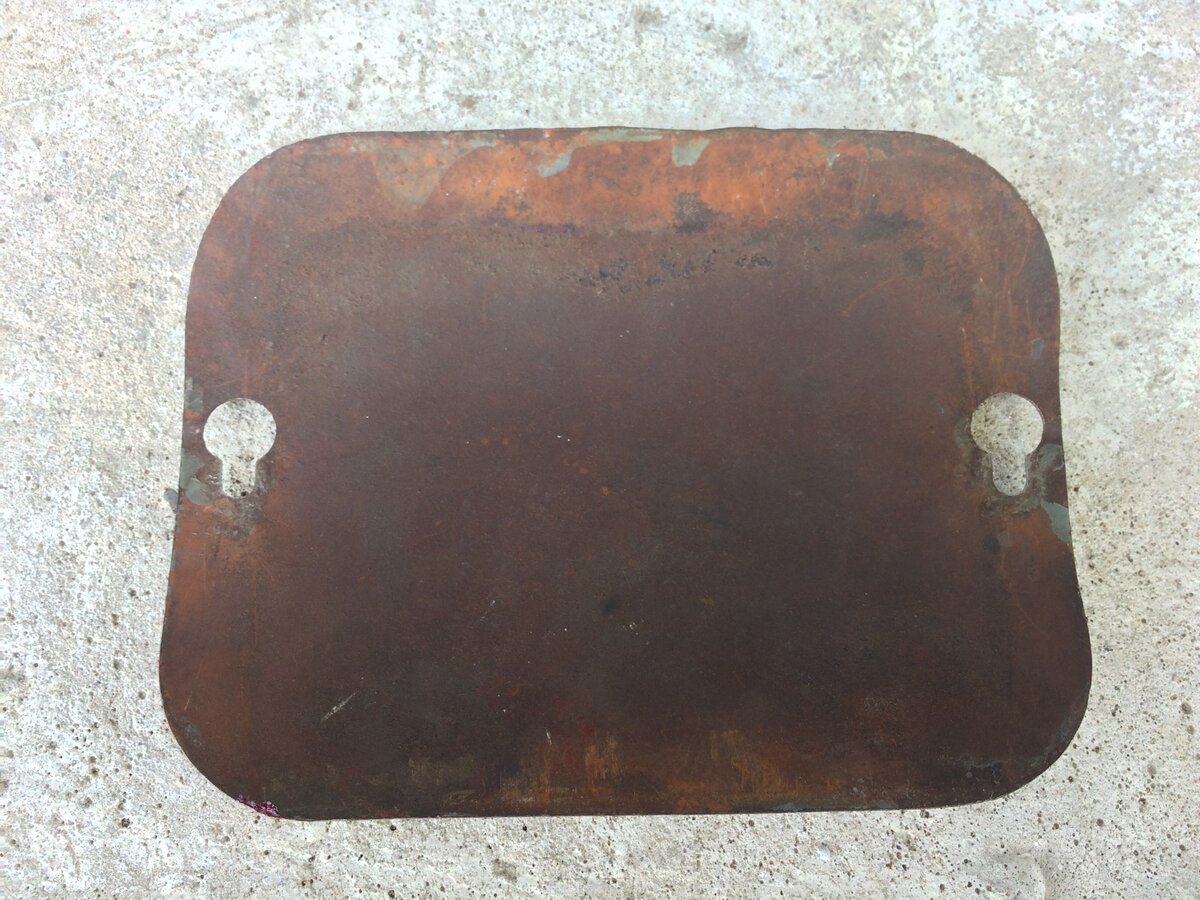

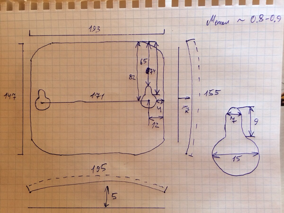

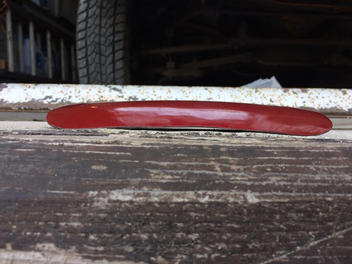

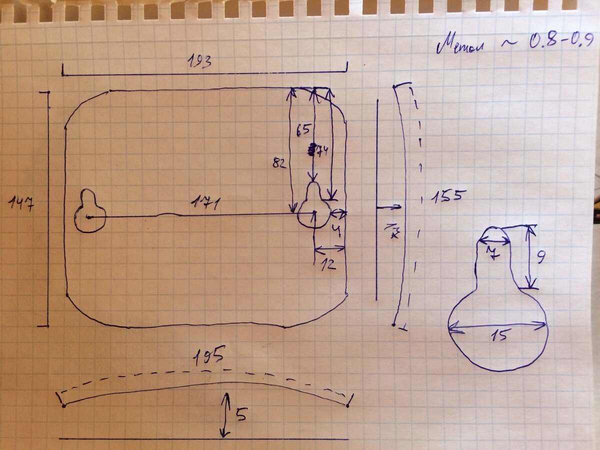

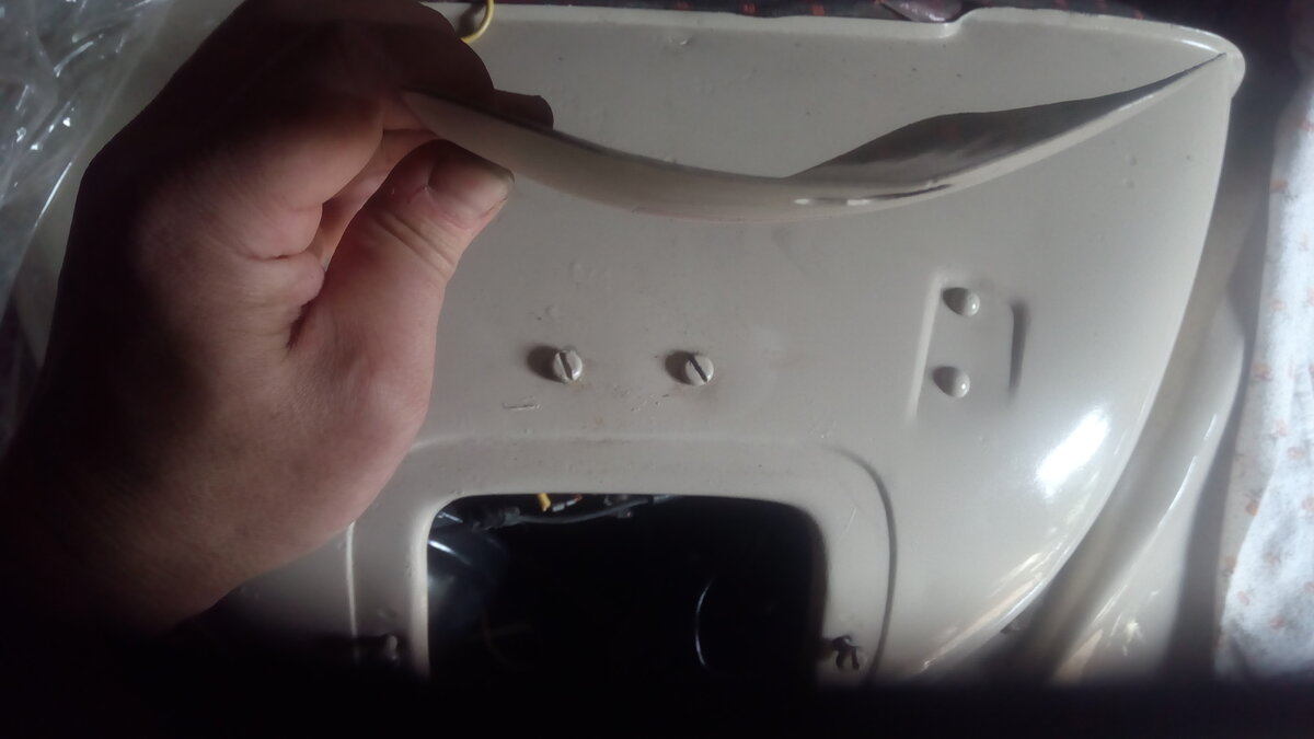

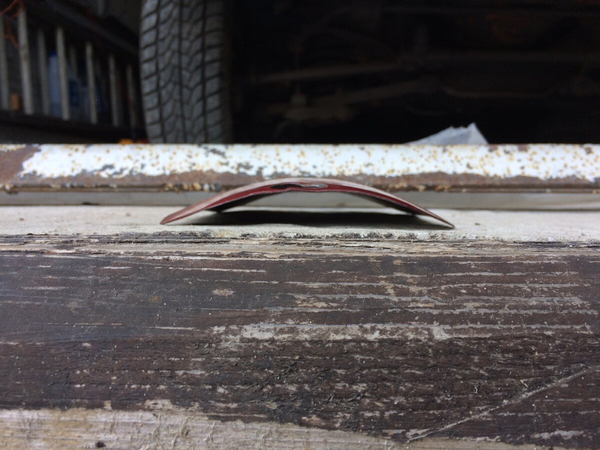

Довесок:
6E1D66E7-1DA0-4B96-A076-7FBC481C430D.jpgC3C2A45A-E0FC-4B94-A95A-D3F2E8837B74.jpg77A7E219-42DB-4B76-9D16-8137E093F4A8.jpg2EC8923B-2515-4730-869A-05139C367F2A.jpg
Только я бы ставил оригинальное. Согнуть самодельное, конечно, тоже можно попробовать но там изгиб в двух плоскостях. И еще, я радиус скругления углов забыл померить.

А у Кевека именно твоя по году, у меня поздняя)))
Реакции: Зубр

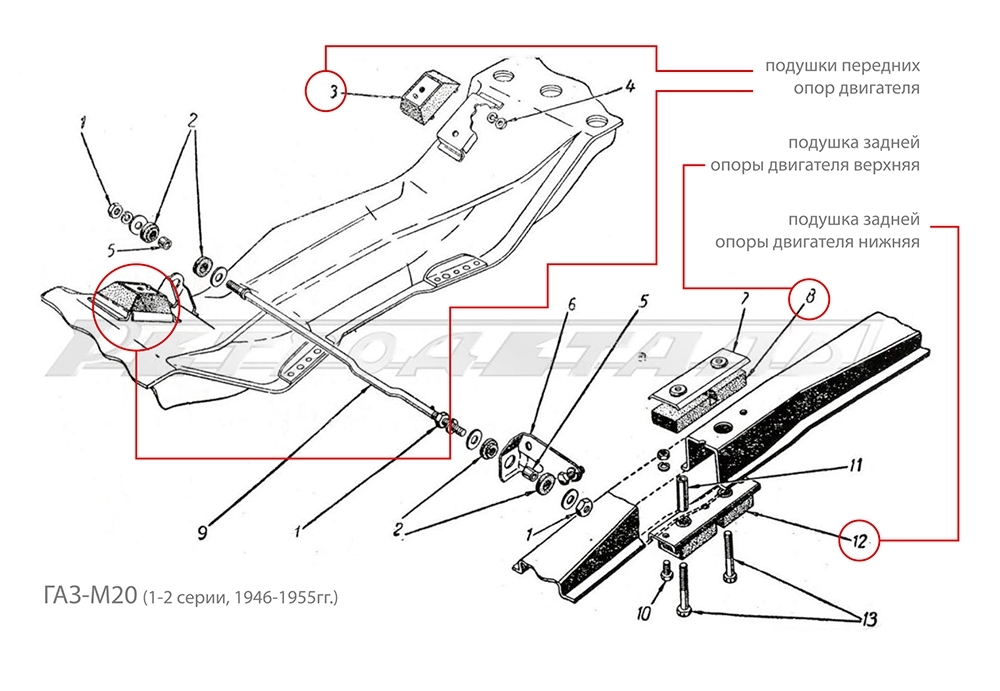

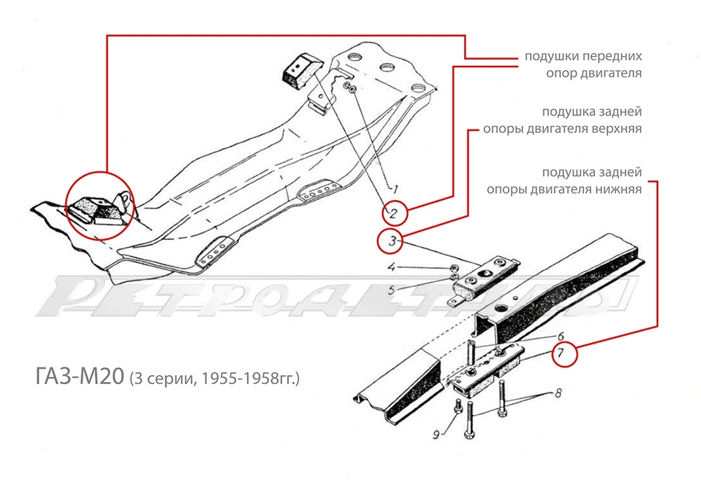

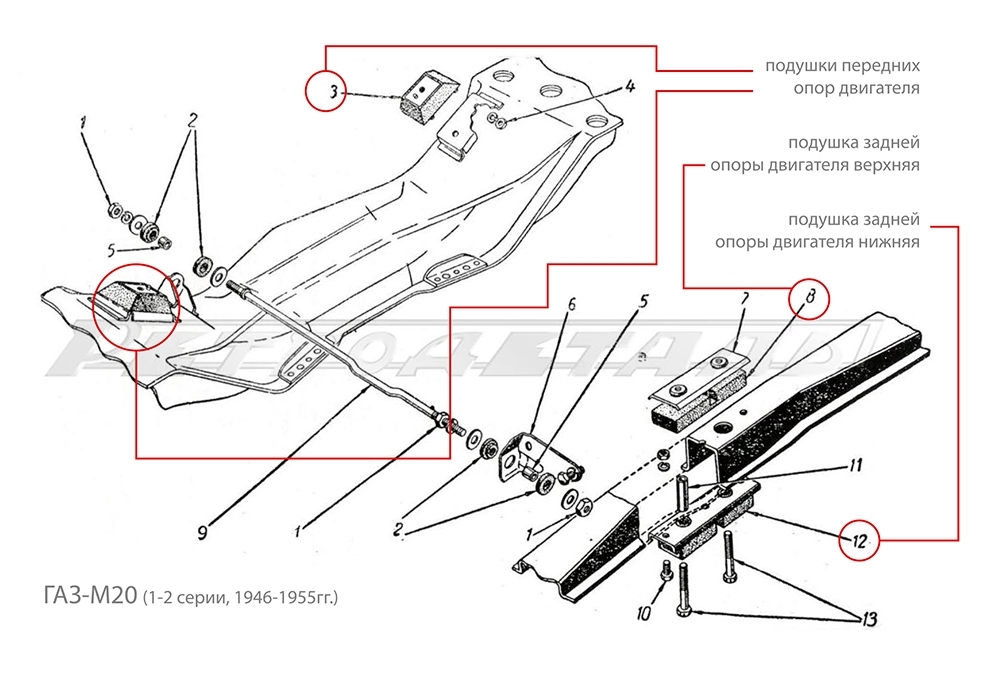

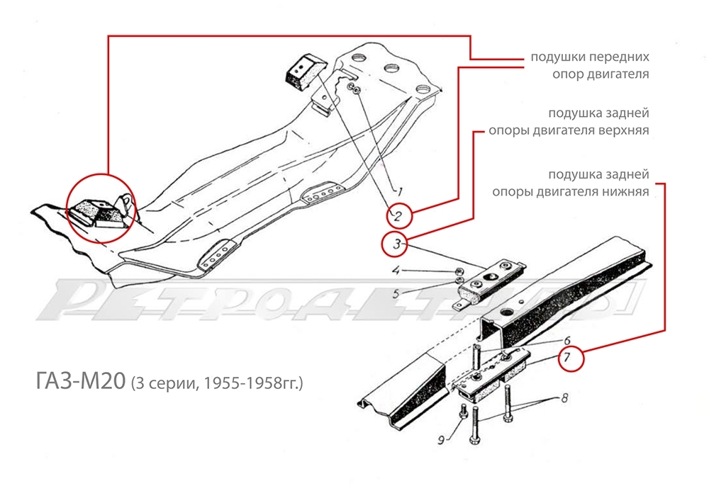

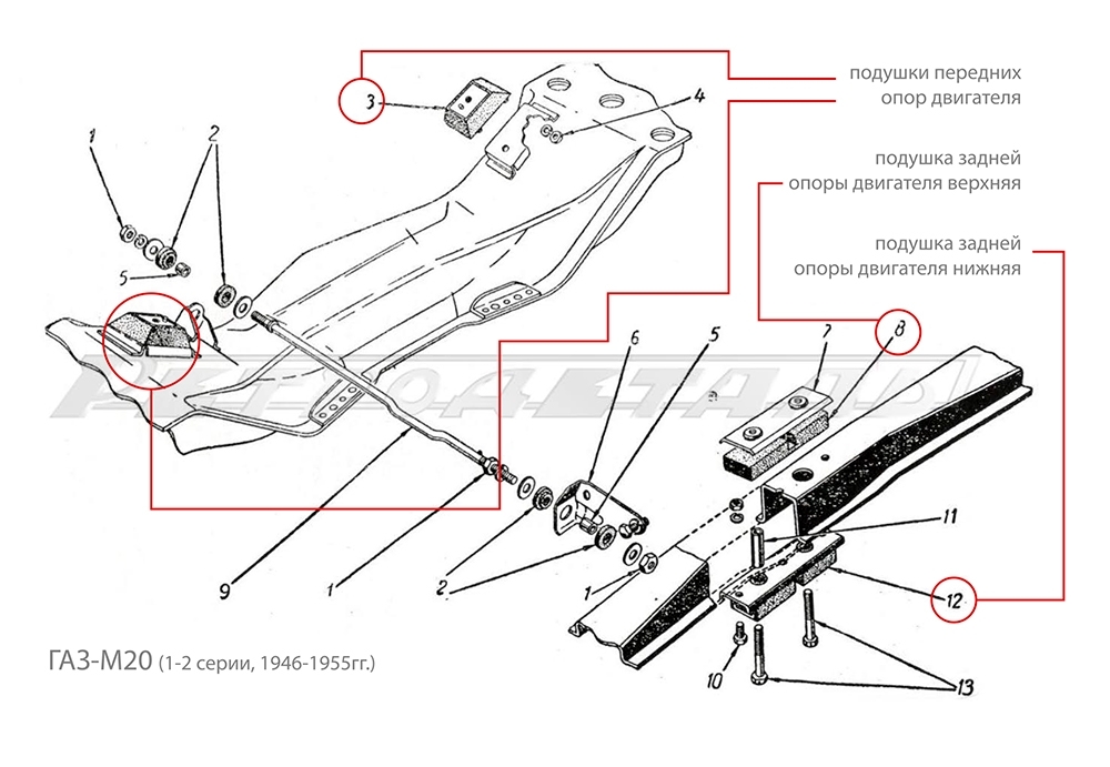

Коллеги, кто может объяснить смысловую разницу подушек ??
как я понял разница в верхних в том, что одна чисто резина + накладка, а вторая уже разом собрана ... или есть подвох в чем-то??
Посмотреть вложение 137809 Посмотреть вложение 137810
Скорее всего, на ГАЗе прошла унификация и подушка перешла с козла 69-го, к нами на 3й серии.
А так, за проделанную работу браво, приятно когда старание все сделать хорошо, дает результат!
