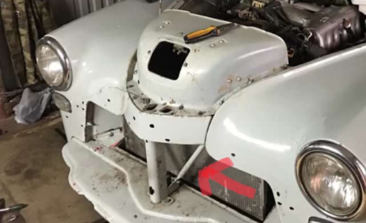

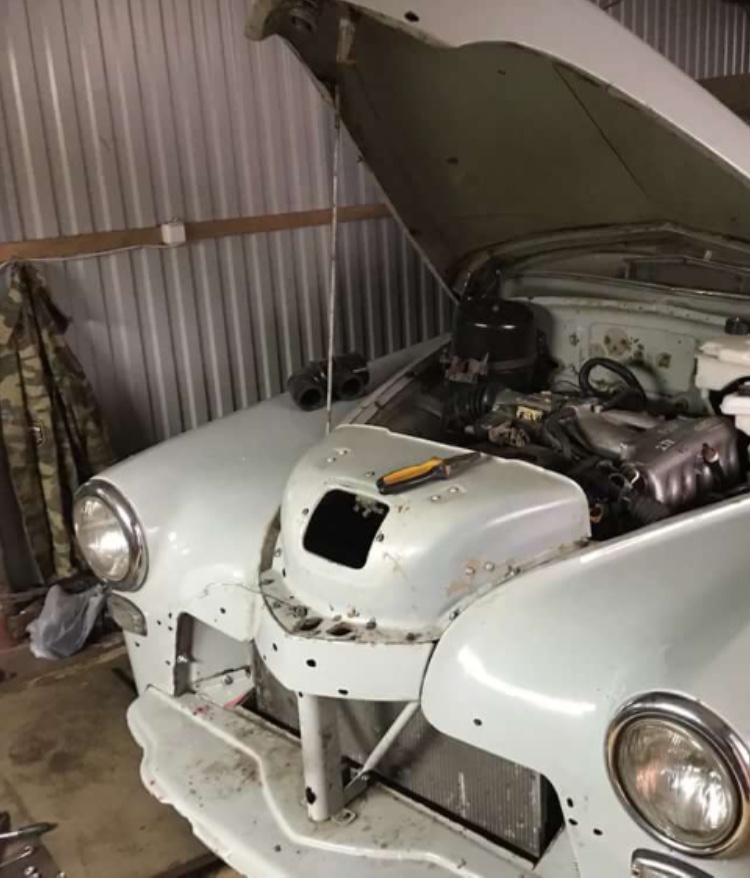

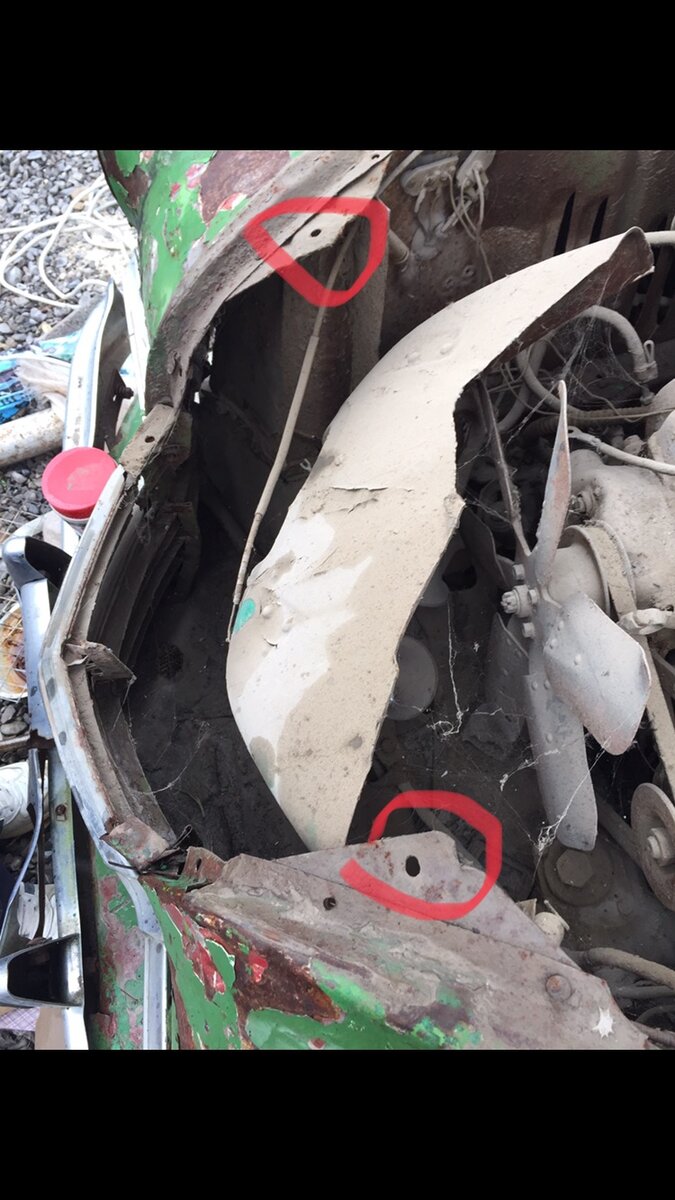

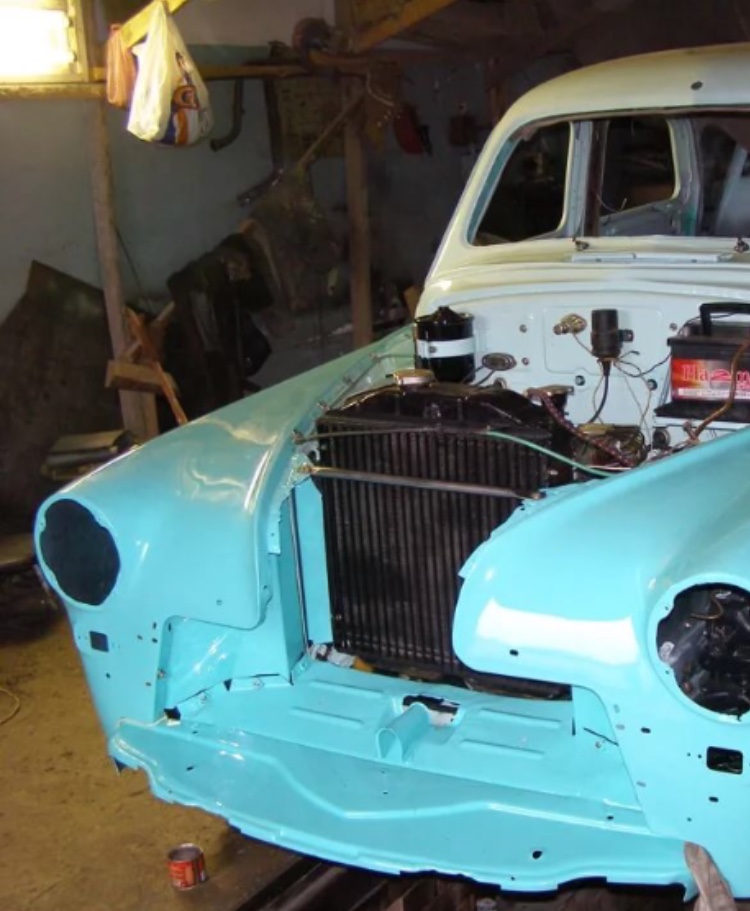

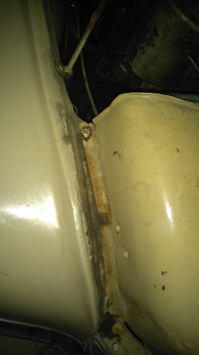

Упор капота отдельно ставится на серьгу.

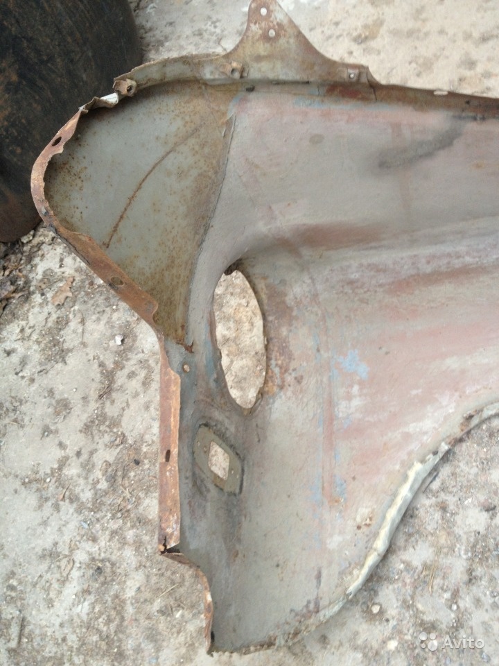

Завтра буду на складе,могу сфоткать крылья вроде помню раннии были.
Вот что есть фото под рукой!

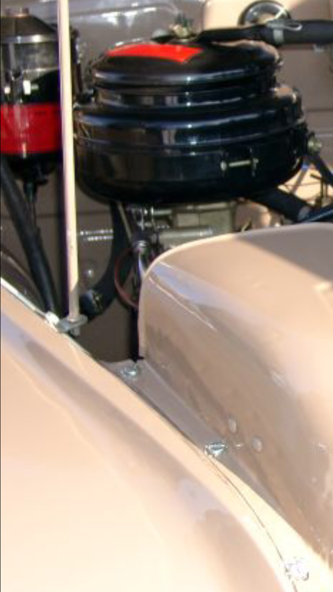

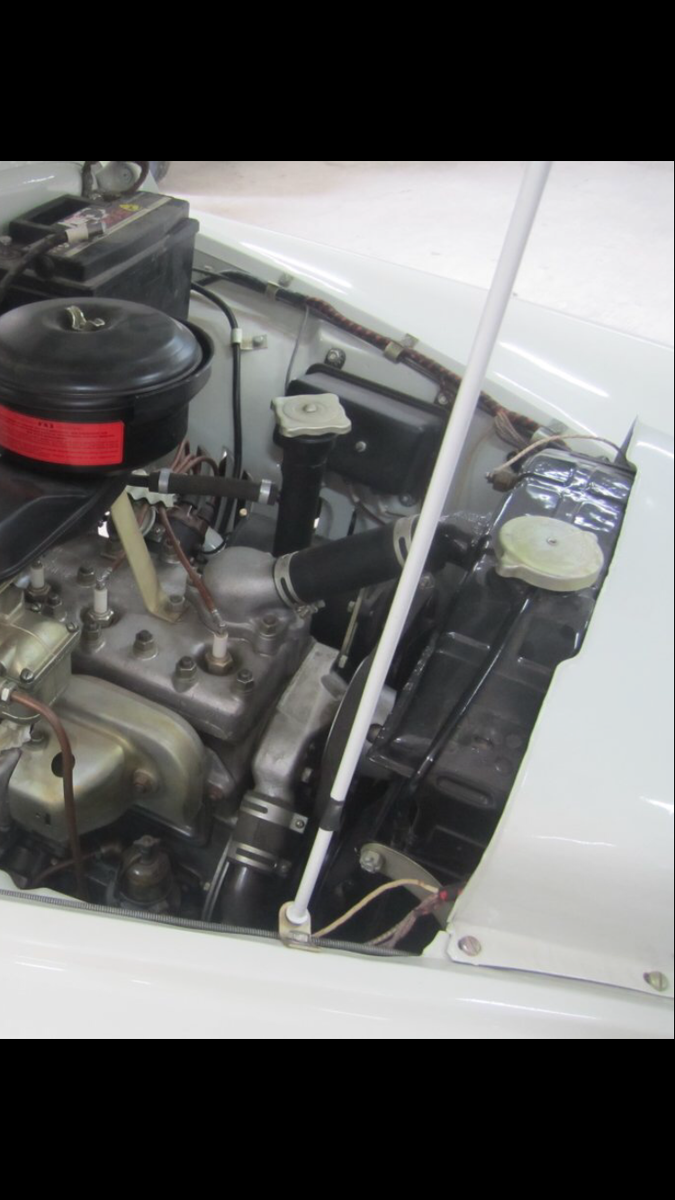

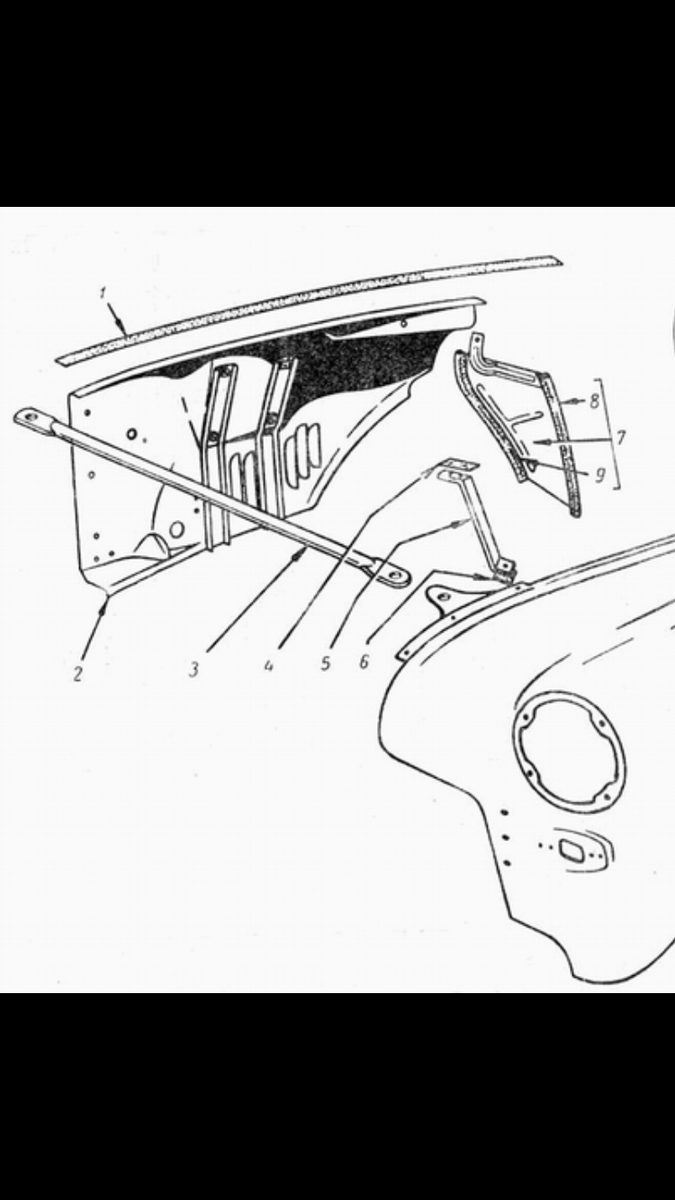

прикольная статья, но в ней нет ушек ((((
9 210
9 816

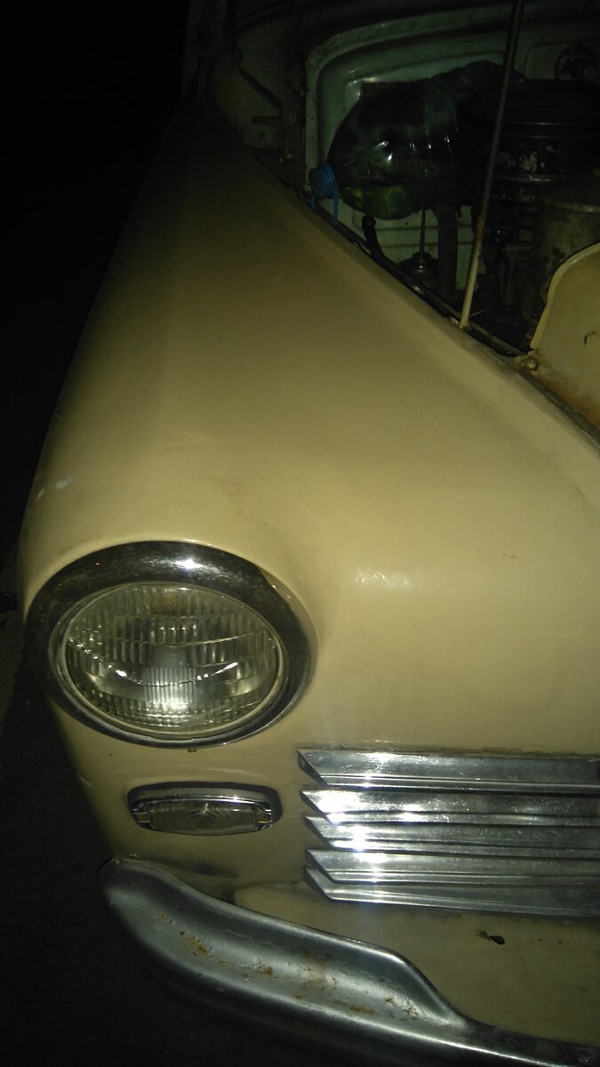

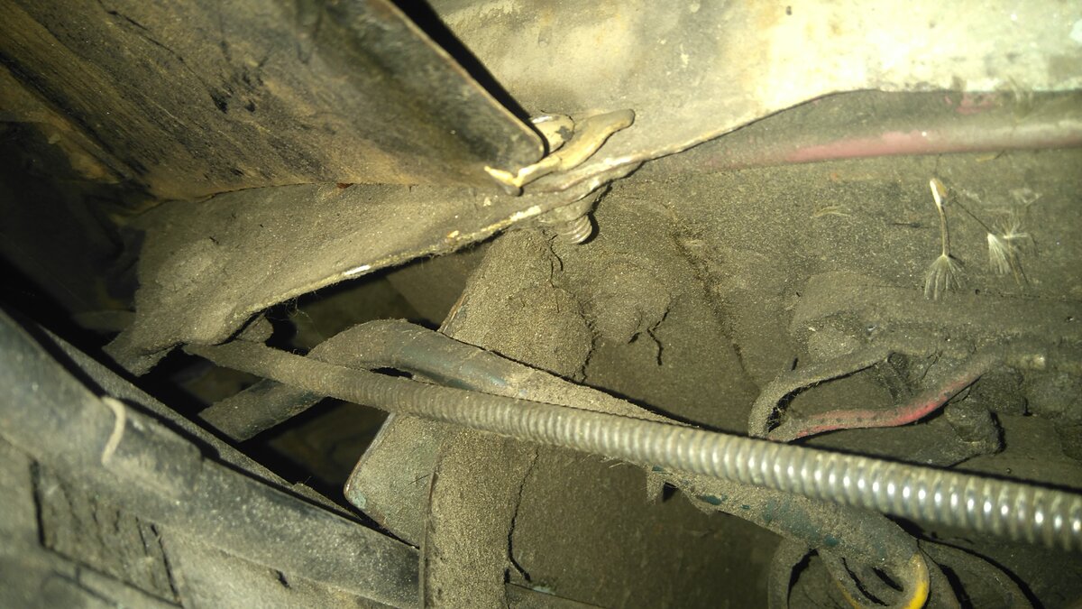

одно выпуклое
а второе не видать совсем)

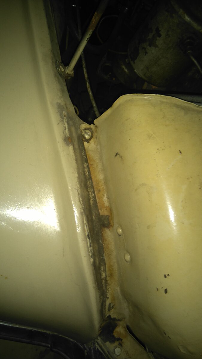

Получается три распорки стоят на первой и второй серии,крепятся треугольником фартук+крыло+крыло+фартук
9 210
9 816
спасибо!

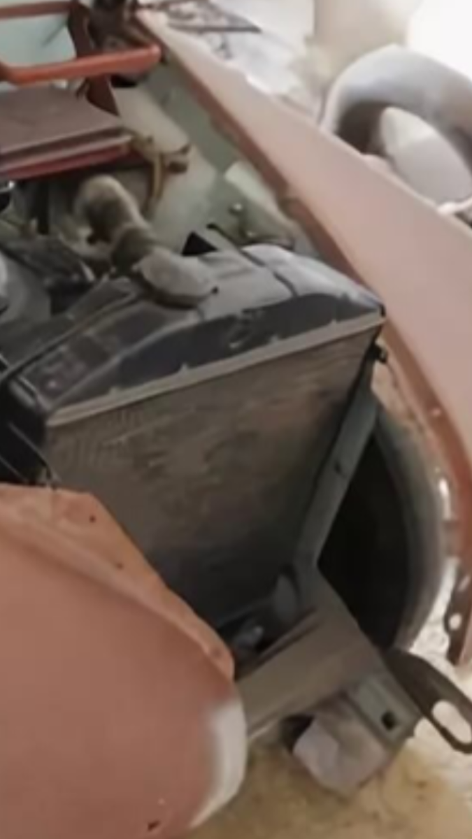

По расположению как бы сходится)
Хотя 48г только у тебя и отличия есть не малые,хз может мы и ошибаемся!

это ж третья серия ))
у меня такого и не должно быть

Эххх! Пошел во двор фоткать

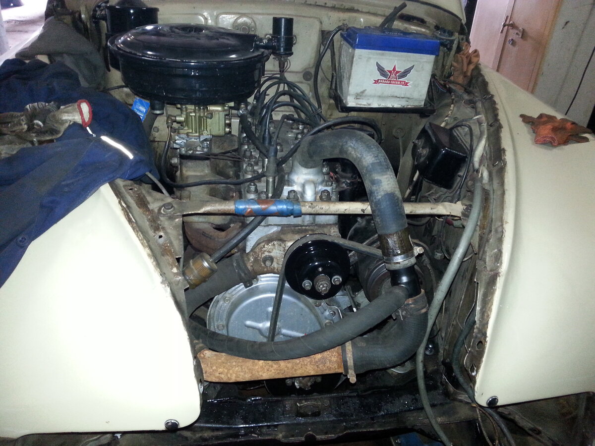

Правое крыло правильное для 50г. Череп похоже не в теме.

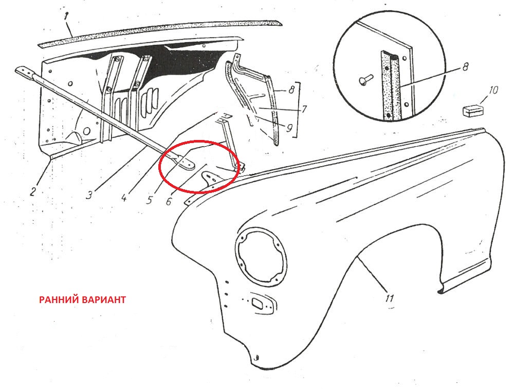

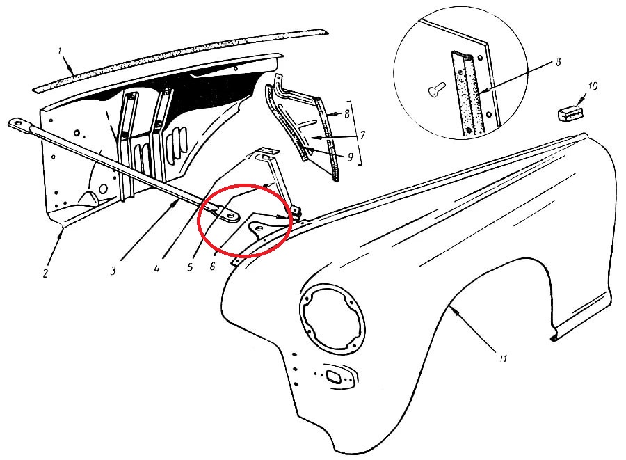

К сожалению нет возможности доехать до крыльев( попробую еще раз показать на чертежах отличие и крепление ранних крыльев.
На всех выше приложенных фотографиях крылья ПОЗДНИЕ по одному болту на сторону, а вот РАННИЕ крепятся по два!

картинка то она конечно да )...но крыло на яву может выглядеть не так (...
спасибо! всем!

Все как в каталоге так и в жизни :)

ну.... если бы сам не крутил ) наверное бы согласился ) однако...
в каталоге эскизы, а мне нужно то как выглядит ....
хочу разобраться и сделать так как должно быть
сегодня сфоткаю сове, тогда будет проще обсуждать ) где я косячу
