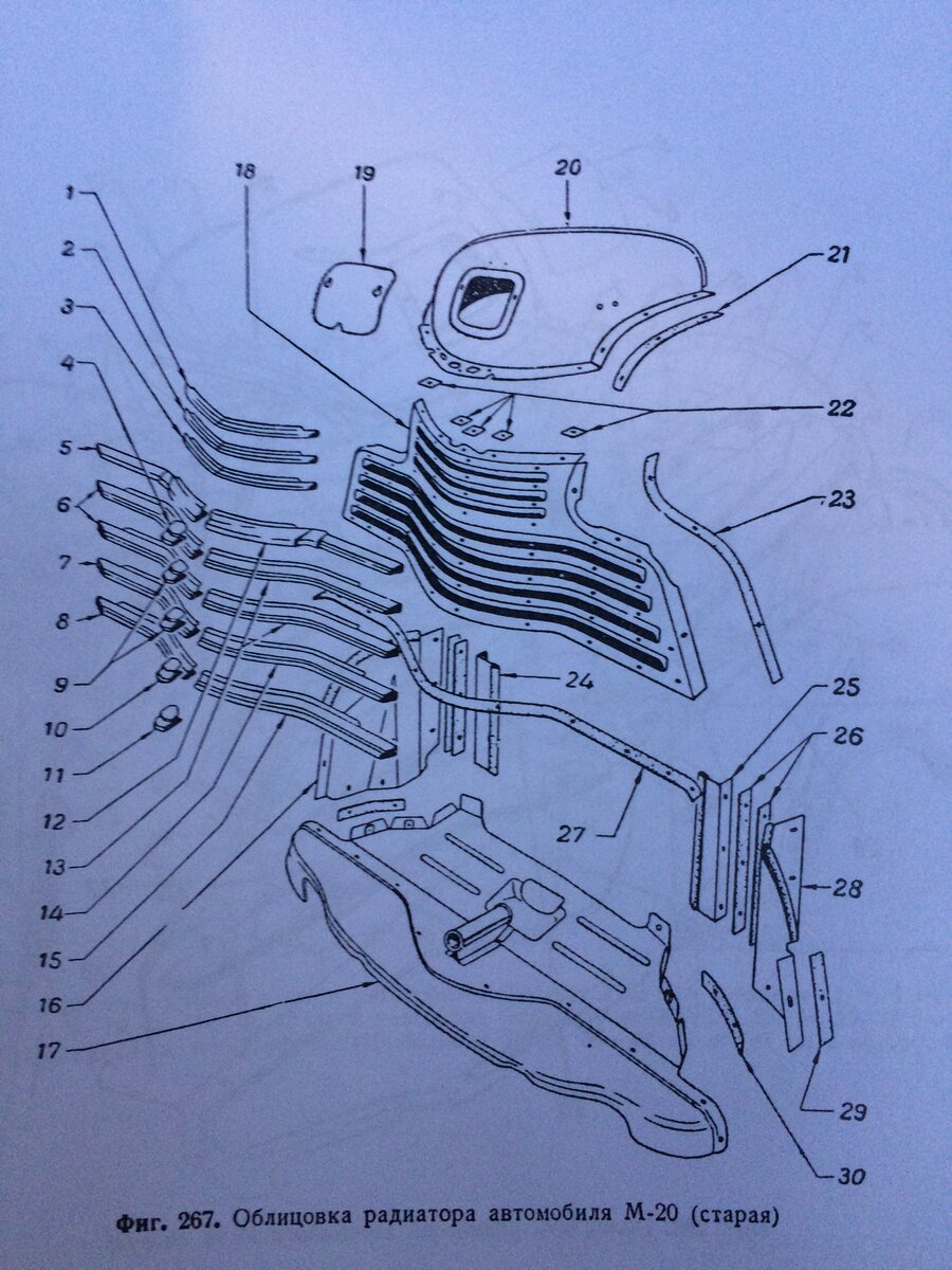

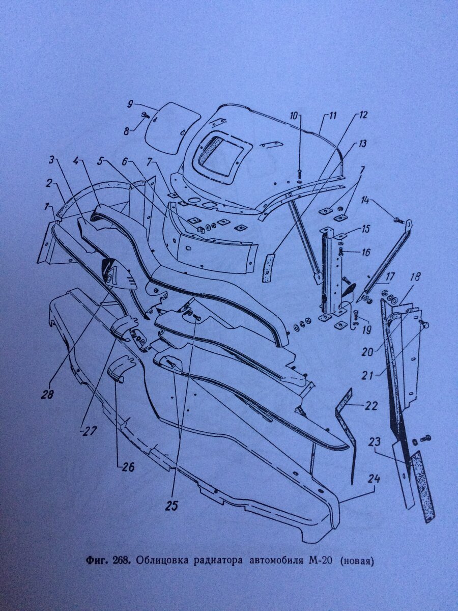

можно и чертеж найти если время будет! Каталог это "Библия" в нем изображены детали с 99.99% точности это практически фотографии.
9 165
9 590
ну вот же!))
9 165
9 590
Вот как то так)

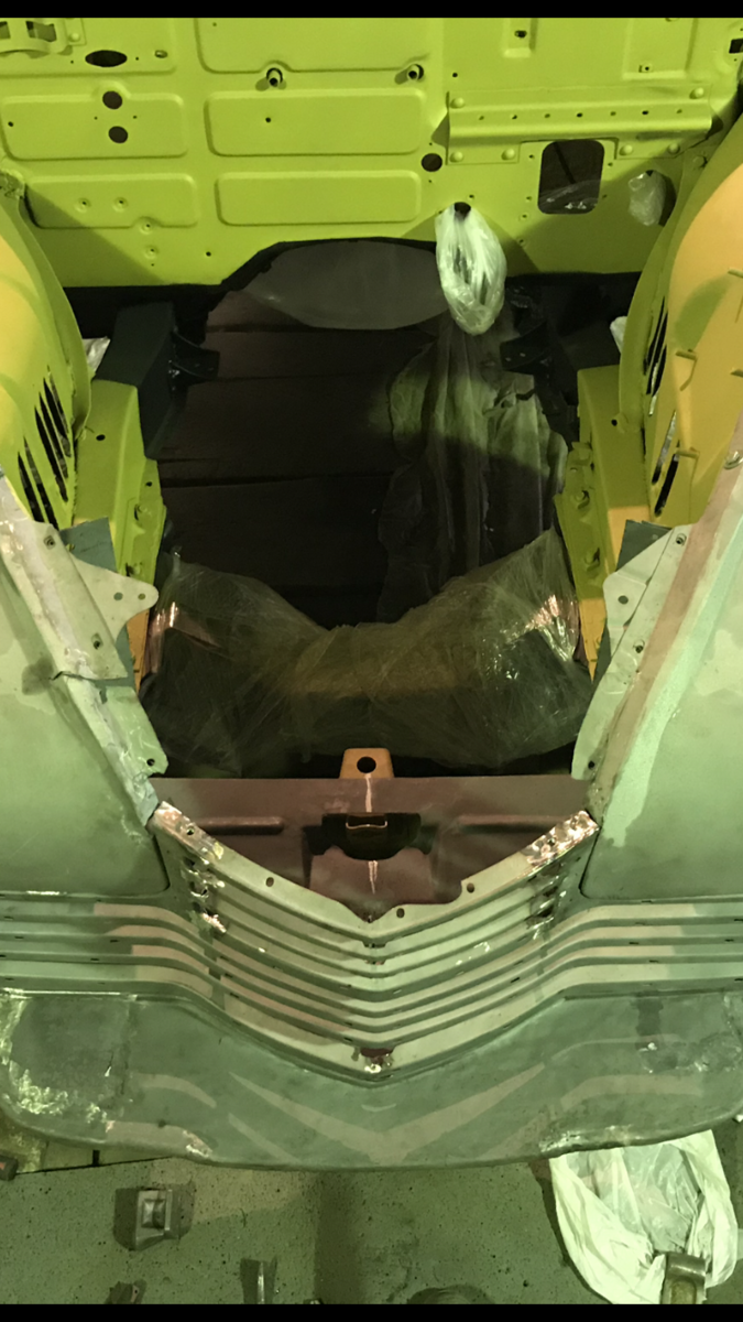

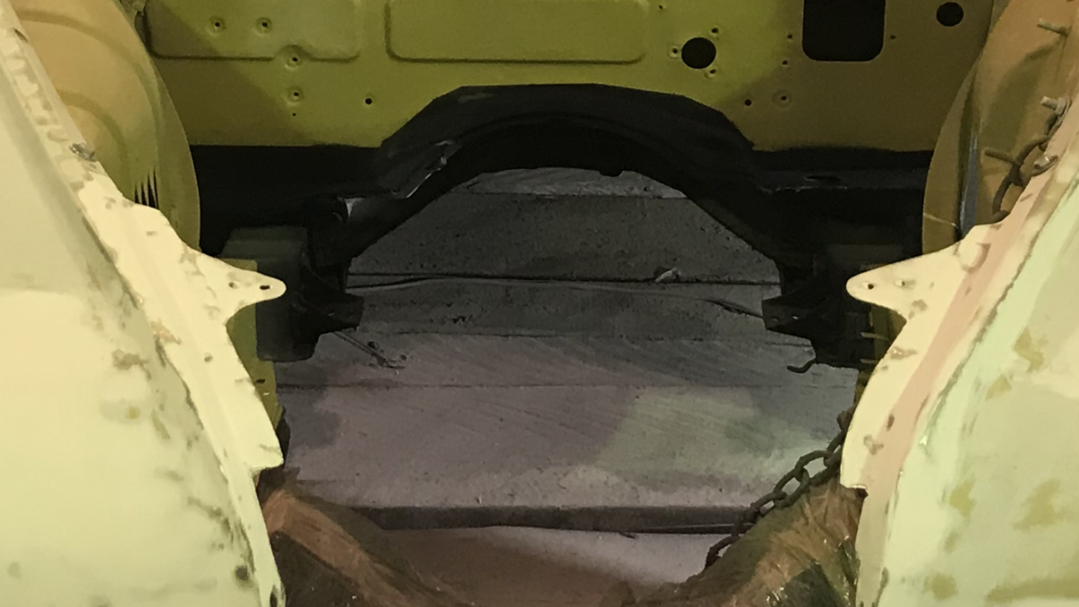

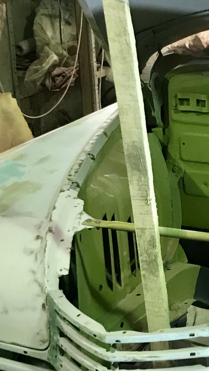

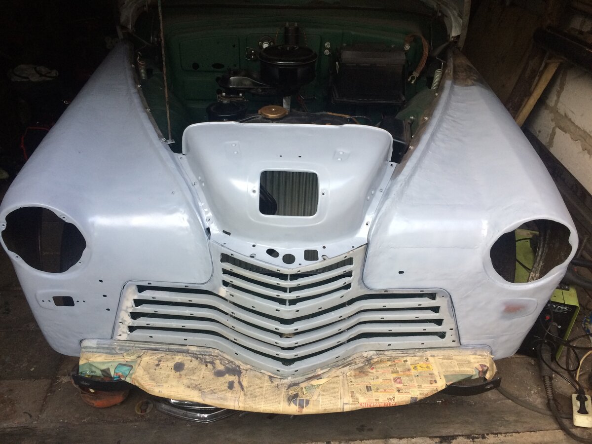

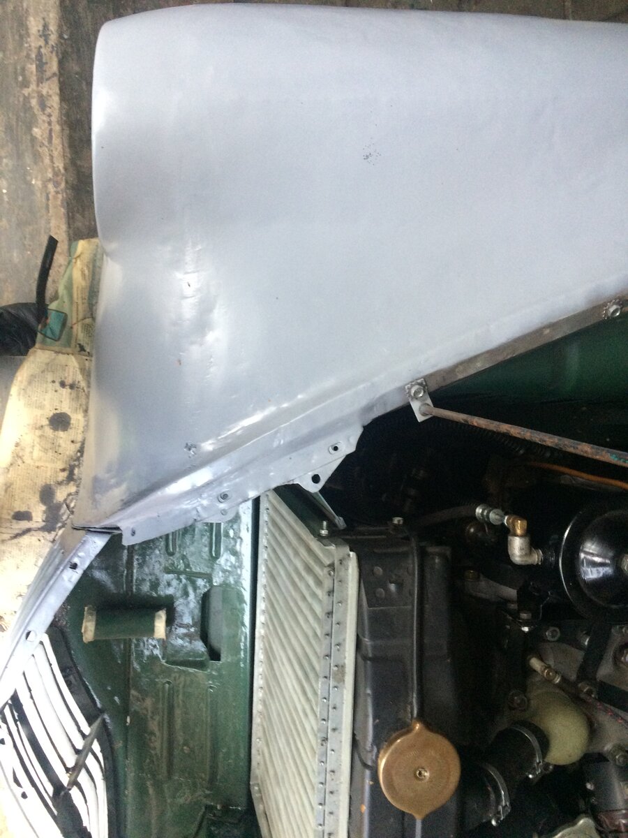

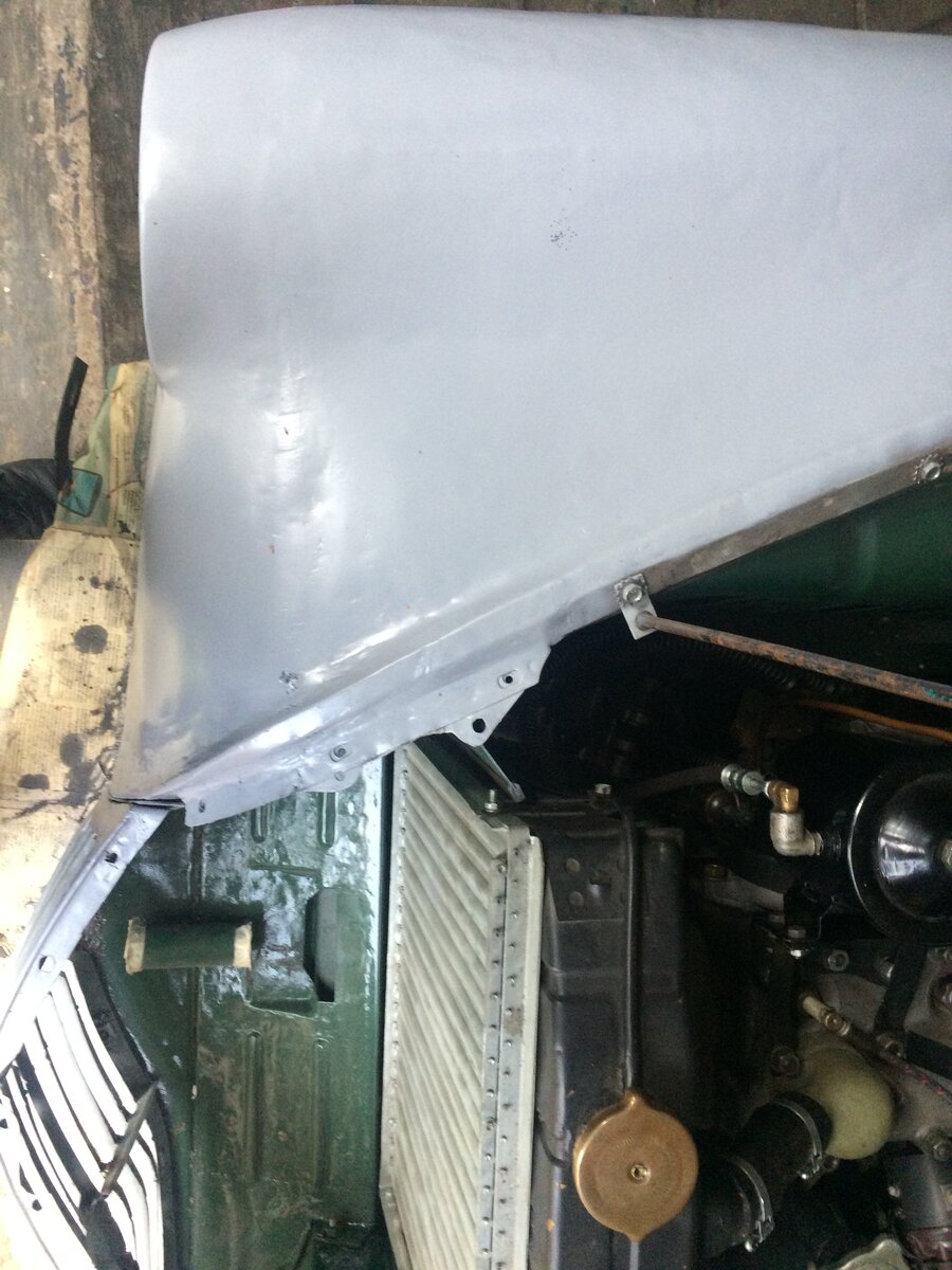

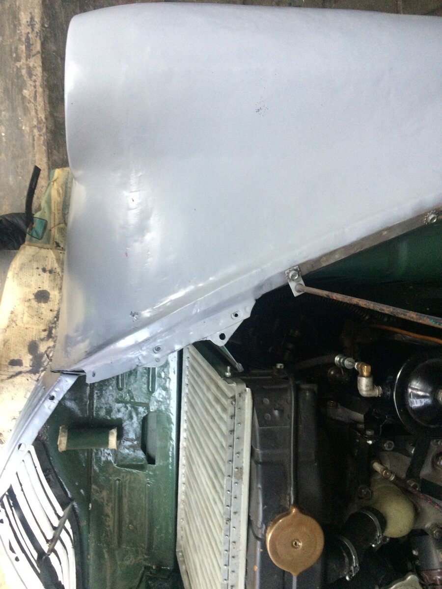

Вот так сейчас у меня:
У меня левое крыло стоит не родное, правое родное, вот видны уши и их отличие, пришлось переваривать

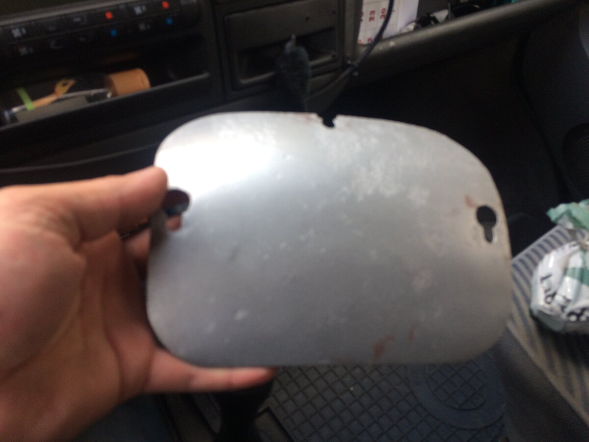

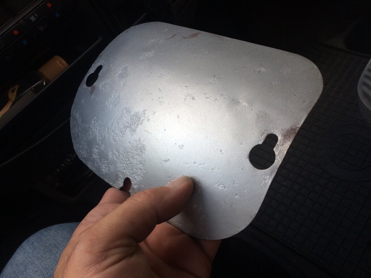

Забрал я сегодня крышечку)
Спасибо!!!

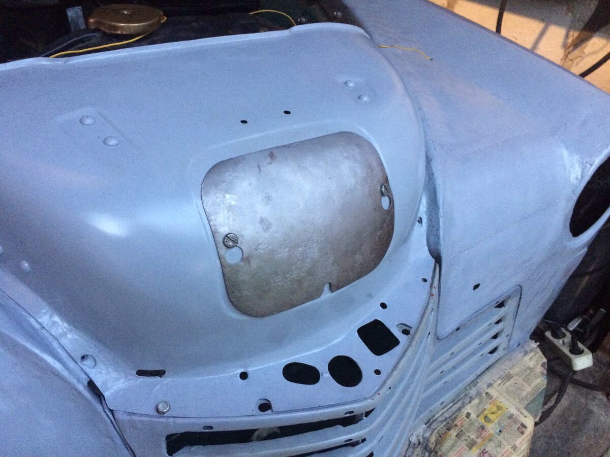

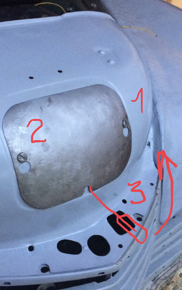

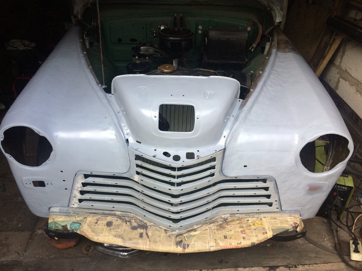

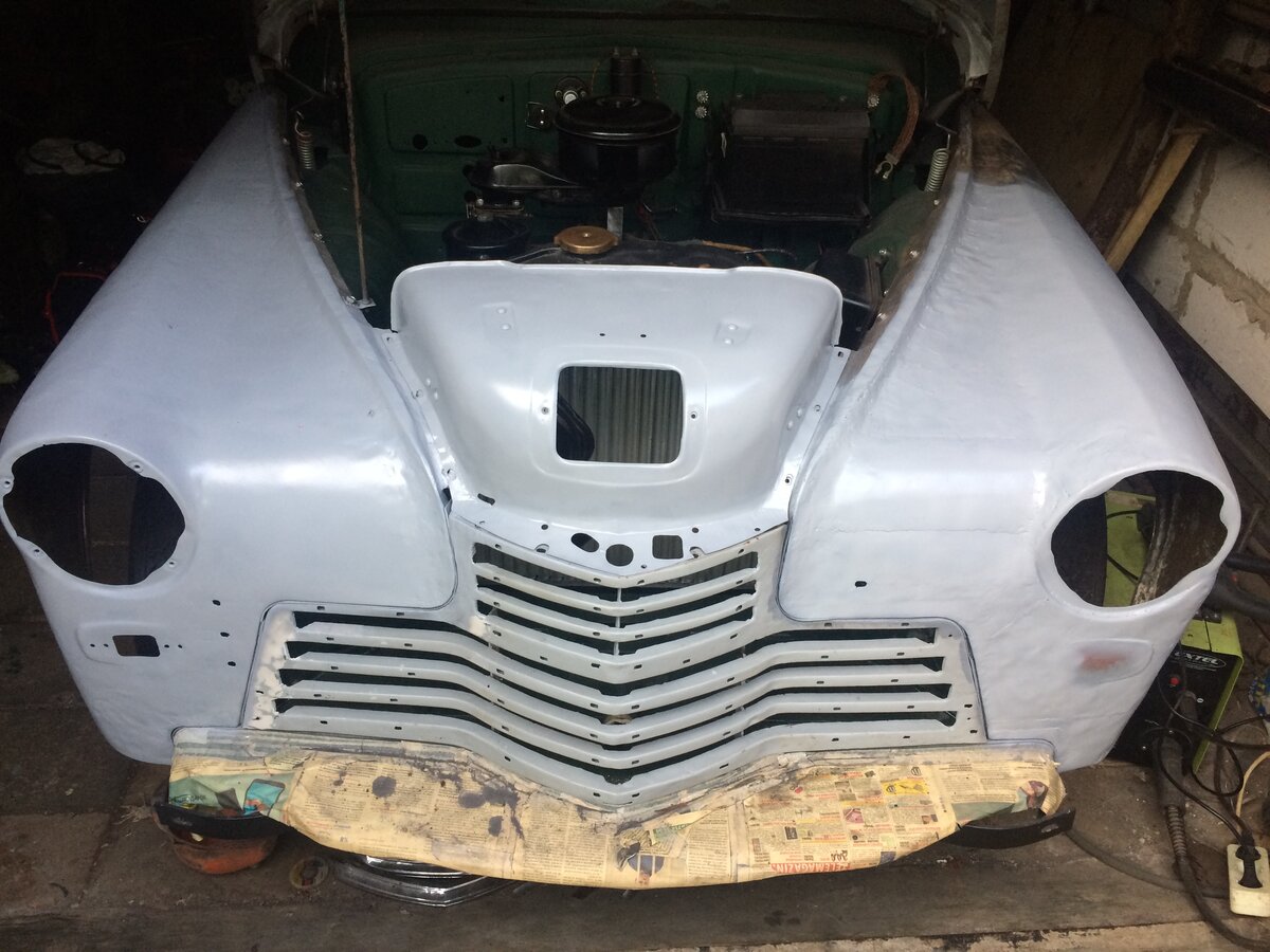

всё же дырка эта не дает мне покоя....

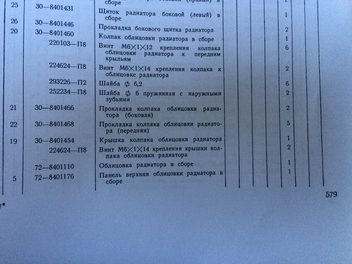

Ну... я вот тут в умной книге не нашёл винта.... а дырка есть)
9 165
9 590
В спецификации 1 крышка и 2 винта)

4 258
9 256
Может для потдевание,чтоб удобней снимать!?
Или для утеплителя наружнего!

Смотрится как для прохождения какого-то проводка...
4 342
6 313
1 и 2 - Поверните винты на один оборот (против часовой стрелки);
3 - Сдвиньте крышку вверх и демонтируйте;
9 165
9 590
Так там колпак под крышкой... ну железо, вот если бы прорезь.. тогда да!
Поэтому и подумал, что может есть ранние колпаки
