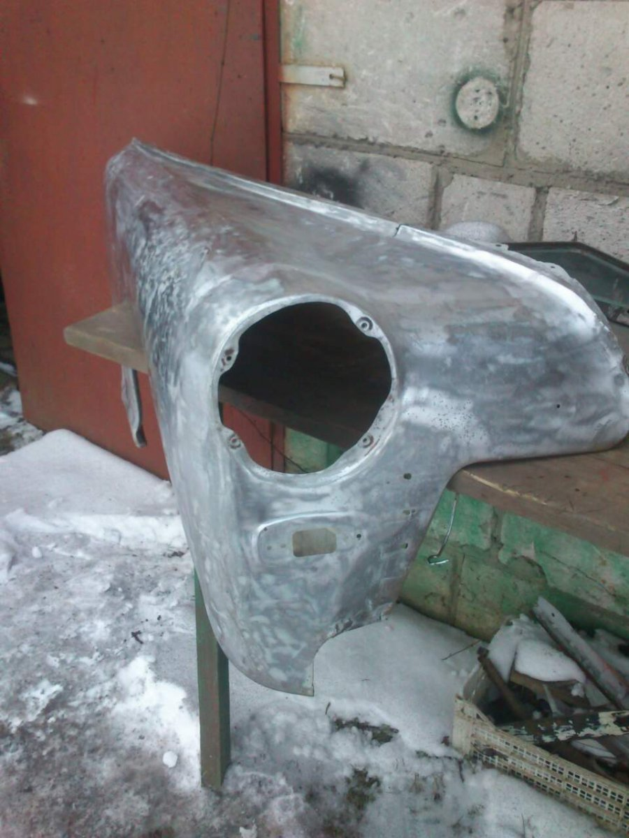

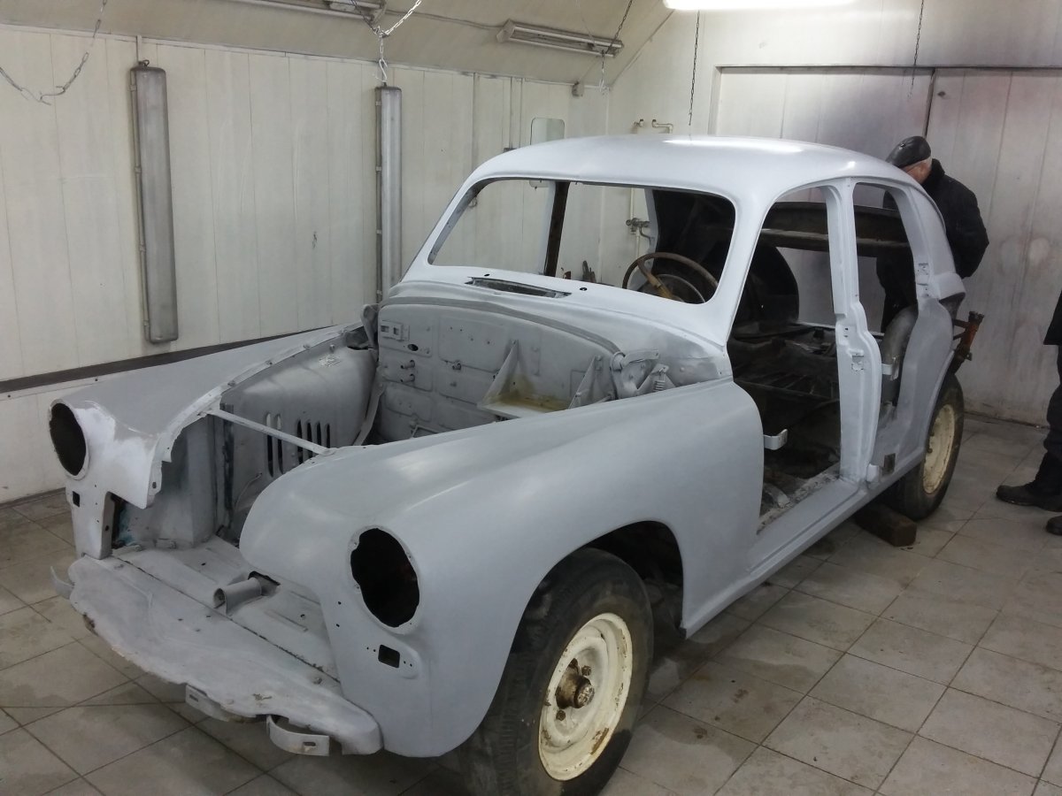

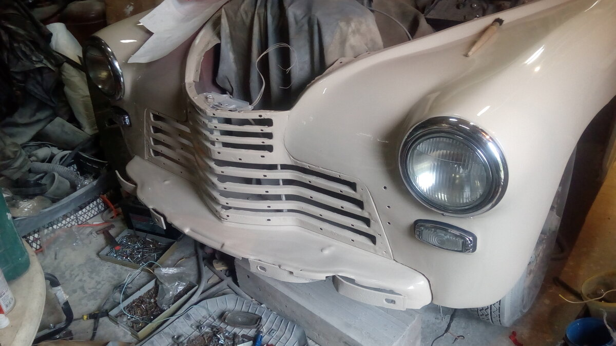

коллеги, прошу помощи в фото крыльев 2й серии (желательно ранних)
не могу понять, как правильно установить переднюю распорку ((
у меня 2 уха.. (
13 420
5 879
А покажи свои ухи...может Чаво и присоветую
13 420
5 879
У меня все таки под задачу
9 210
9 816
блин... нету фотки этого места((... мой же телефон червяк погрыз (
а у меня вот такое ухо на левом крыле ... но я ж его переделал под второе ...
а на родном 2м 2 уха ...
должно быть одно??
потому как второе на уровне радиатора .. помоему его кто-то туда внедрил ...

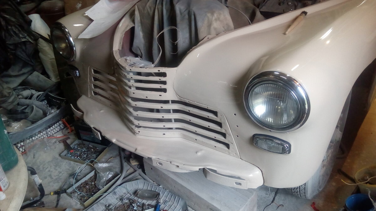

Может чем поможет. Было так. Получается перед радиатором.
Реакции: Зубр
9 210
9 816
это не ранние крылья(
но спасибо!

146926
вот
нашел фотку крыла ...
вон там 2 уха....
какое для чего???

Может для упора капота?
9 210
9 816
тогда череп мешает.... получается ухо на границе и упор туда не становиться ... я пробовал, тоже была такая идея

В каталоге 50г все хорошо видно. На крыле должено быть ухо в виде треугольника на нем два отверстия. И на тяге с двух сторон по два отверстия ( это и есть отличие ранних крыльев и распорной тяги)
Кевек
01.12.2017
63
27
г.Москва
На фото, ушки маленьки( это крепление черепа) между ними должно быть большое УХО

не
под череп закладные и они в другом месте
