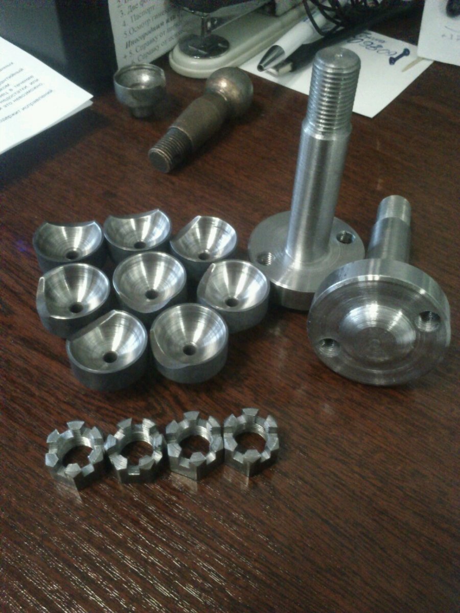

Обзавелся детальками )
Часть только на середине пути к своему месту службы, их ещё ждет кислота ))) ну и цинк )
