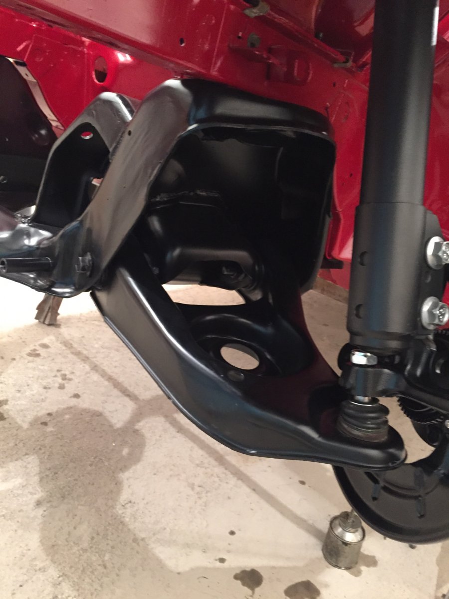

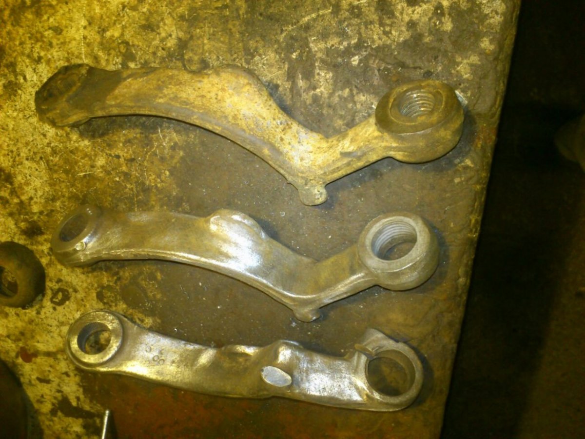

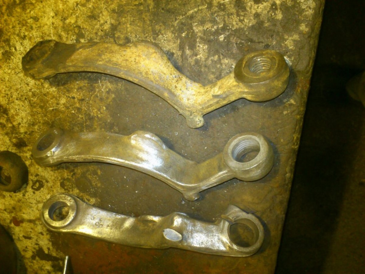

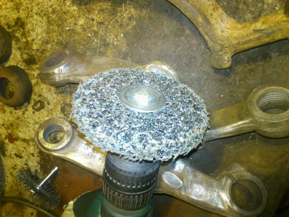

Идет активная подготовка к сборке подвески, вначале передней )
Куплен кислотный грунт для пробы
а так же эпоксидная грунтовка
ну и обычный акриловый

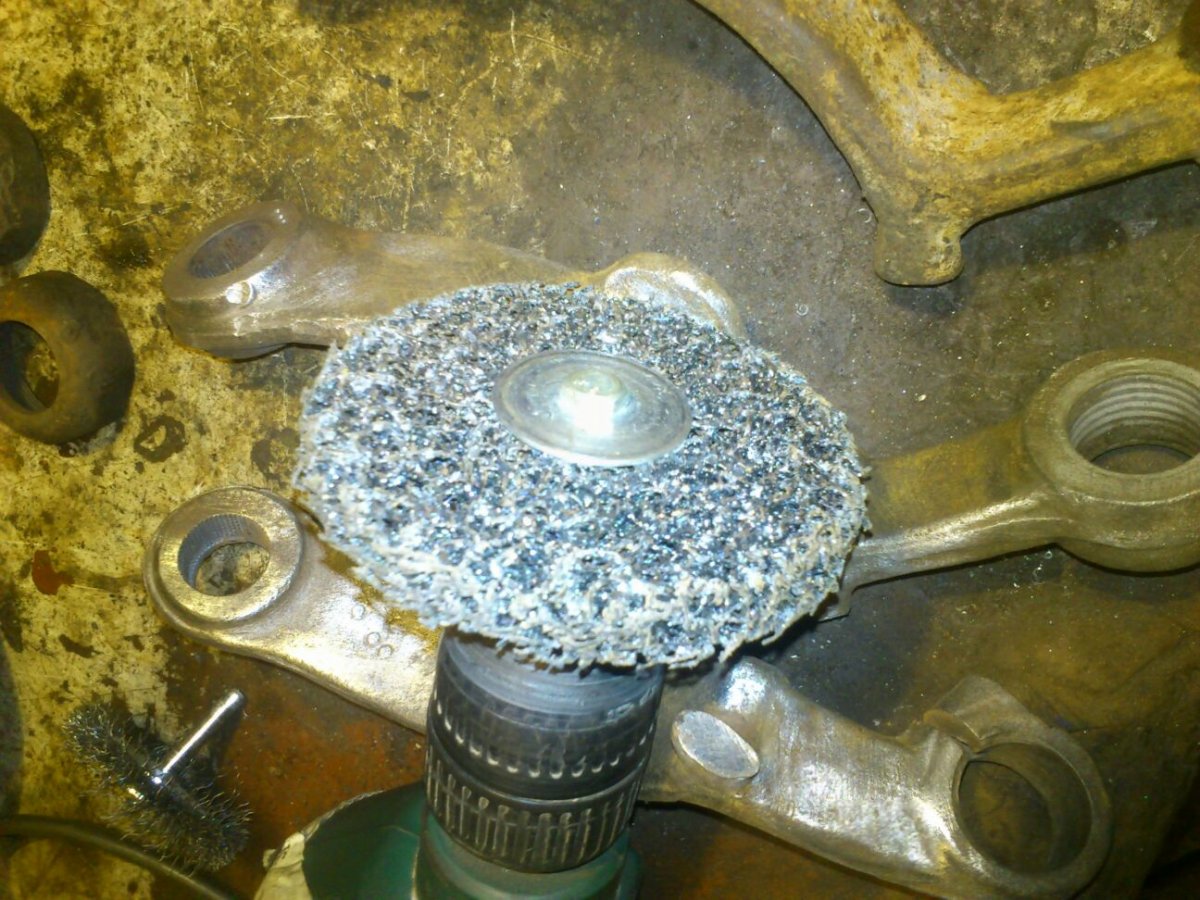

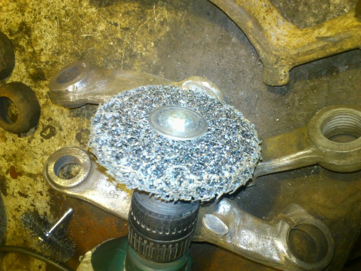

готовлю к покраске железки , спасибо Sazia за наводку на диск для снятия ржавчины
Посмотреть вложение 80689 Посмотреть вложение 80690
Только последовательность неверная.
1. Кислотный
2. Обычный (первичный)
3. Эпоксидный
И желательно всё таки одного бренда материалы брать.

грунты... для подвески думаю это подойдет вполне)) покраска самого авто ещё не скоро

На своём авто делал черным грунтом NAVOL с эластик добавкой,не дожидаясь полного высыхания грунта,нанес нитро черную ВИКА.

9 228
9 924
дело в том, что от ржавчины на рычагах полностью не избавиться... поэтому кислотный грунт буду пробовать ... а на него нужно акрил ).. ну вот и смесь

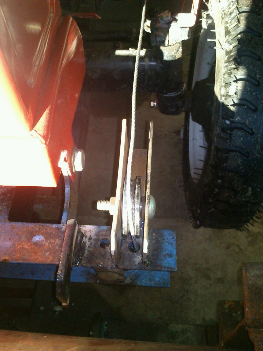

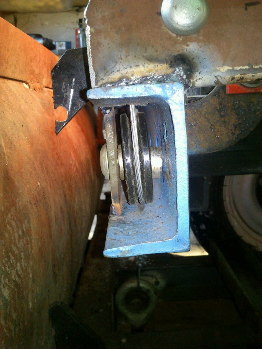

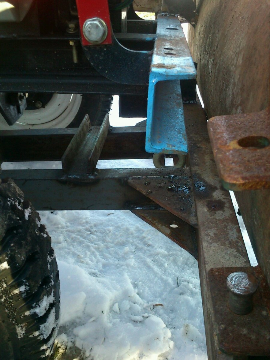

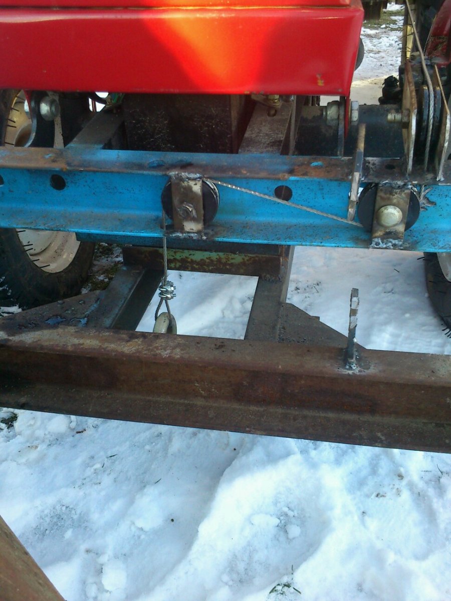

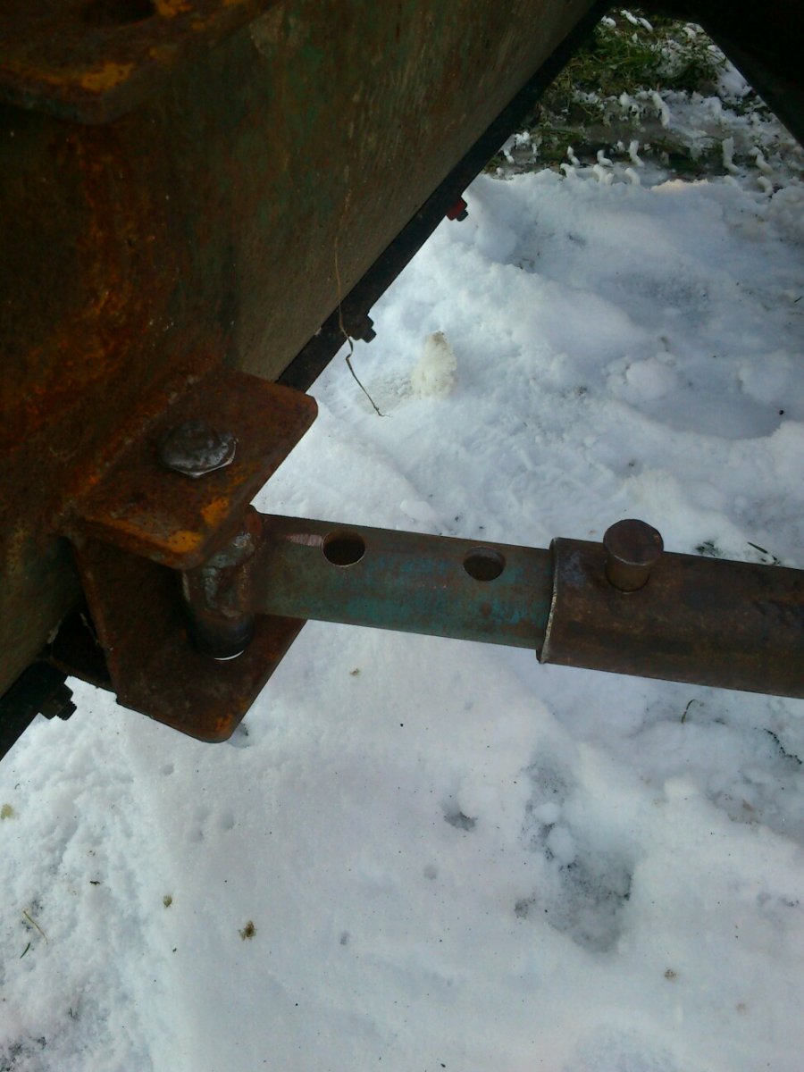

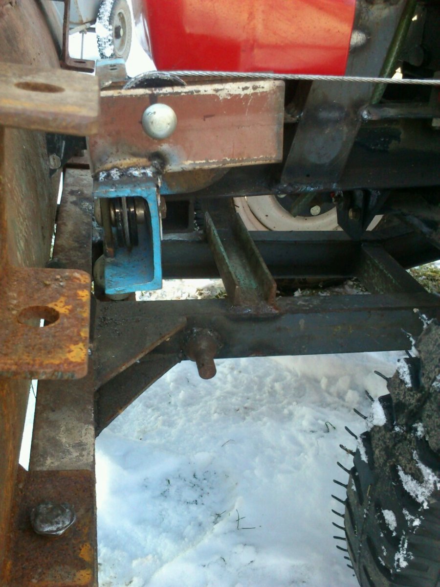

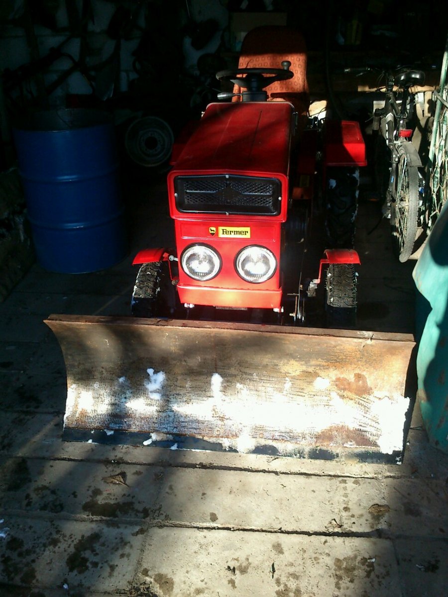

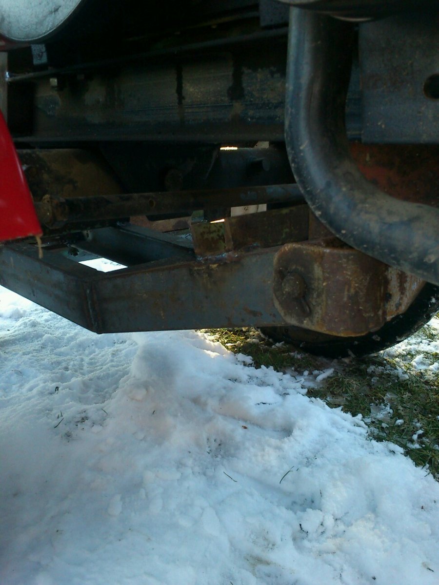

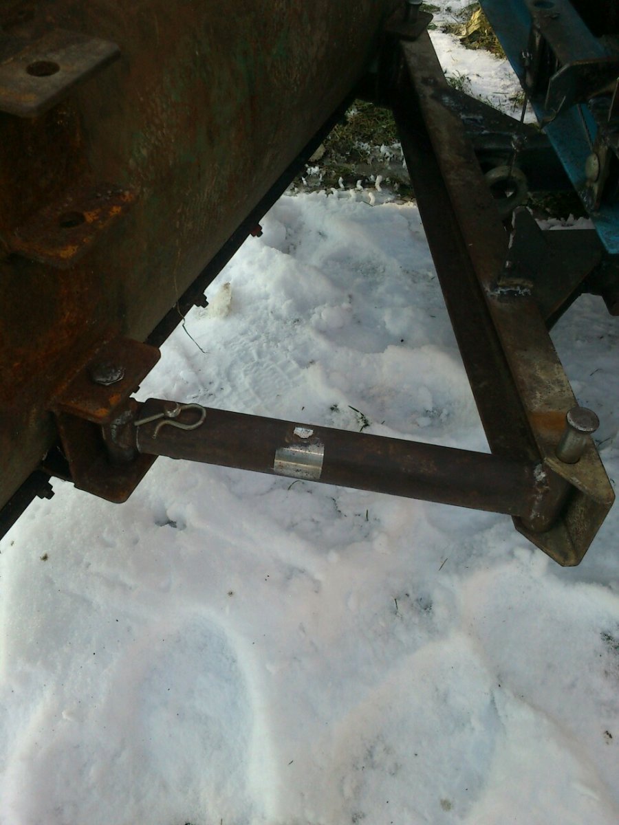

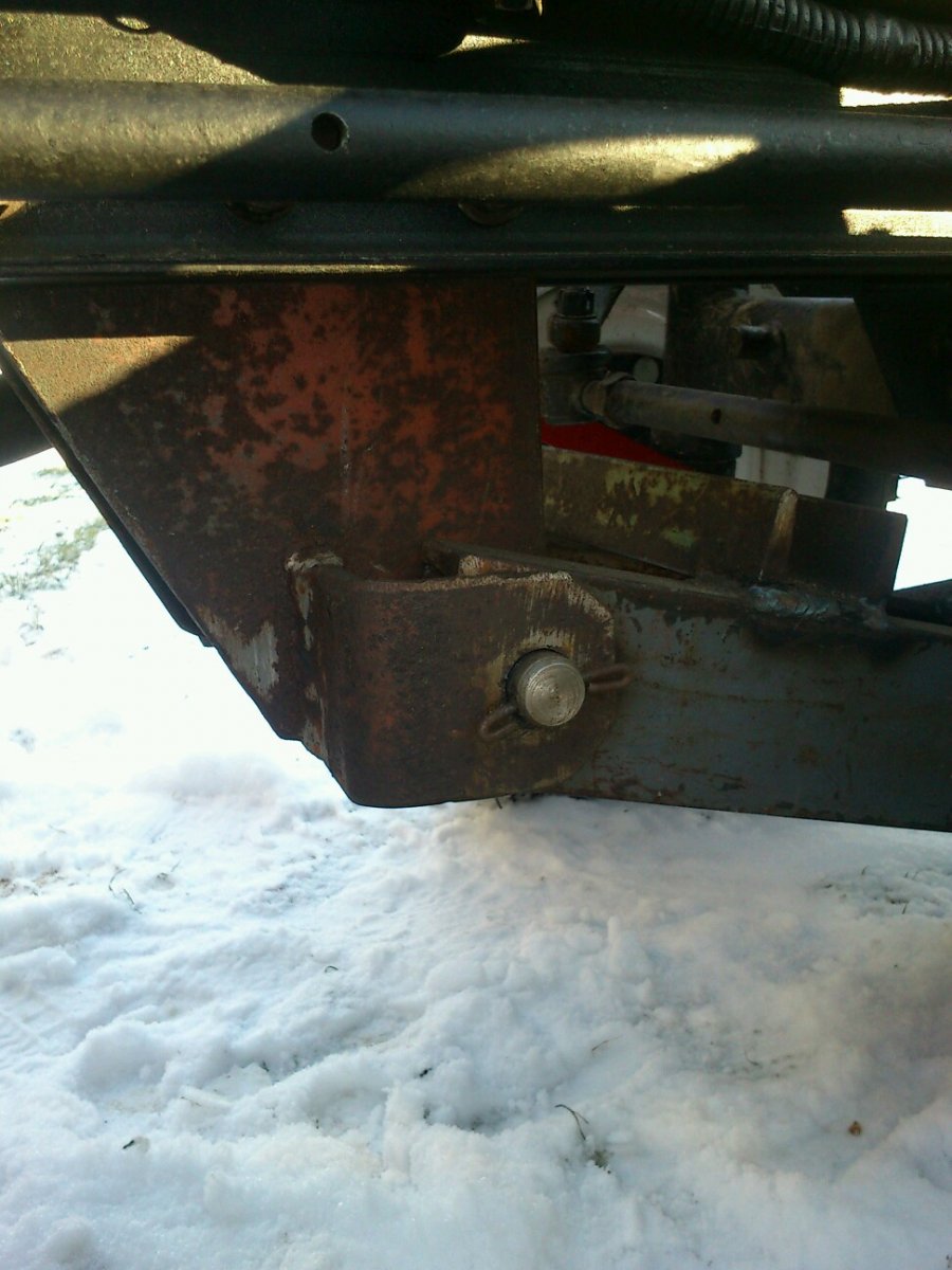

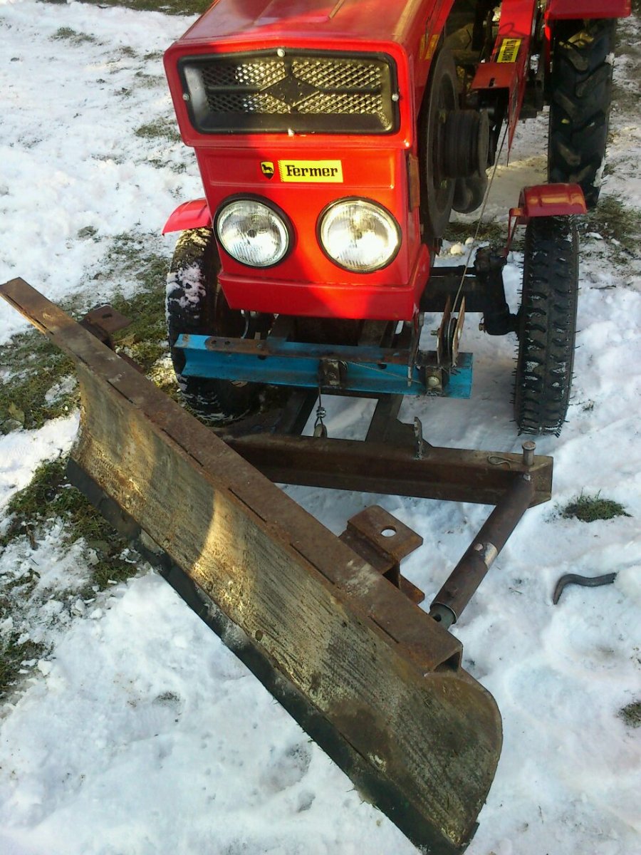

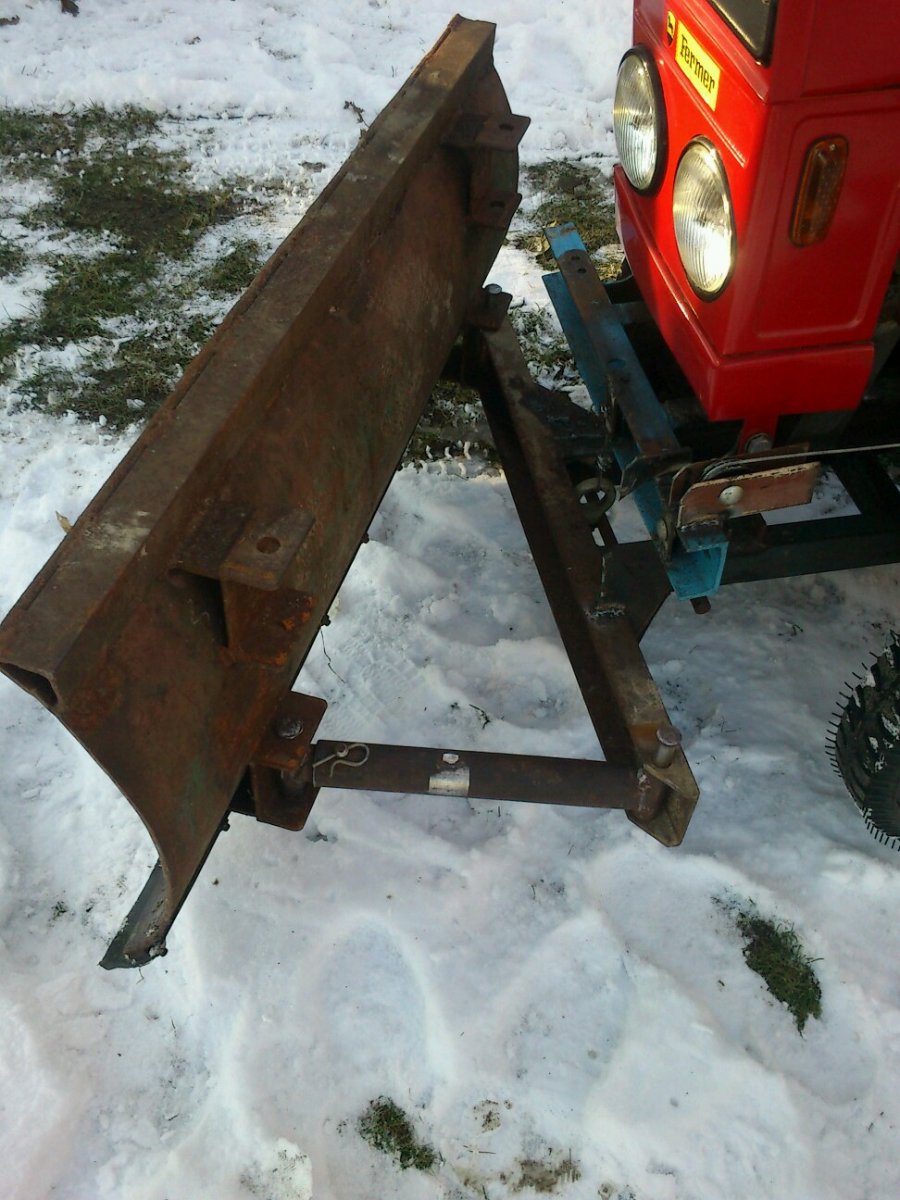

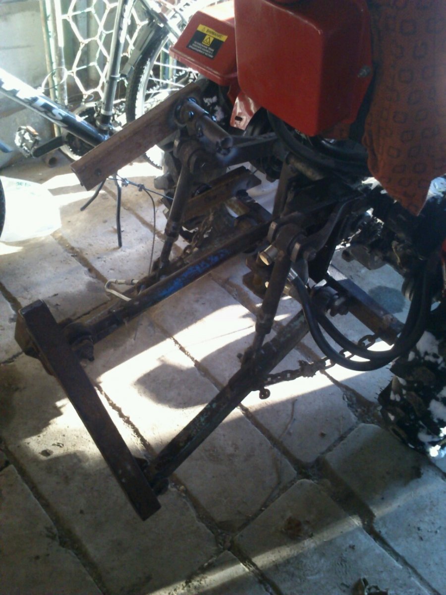

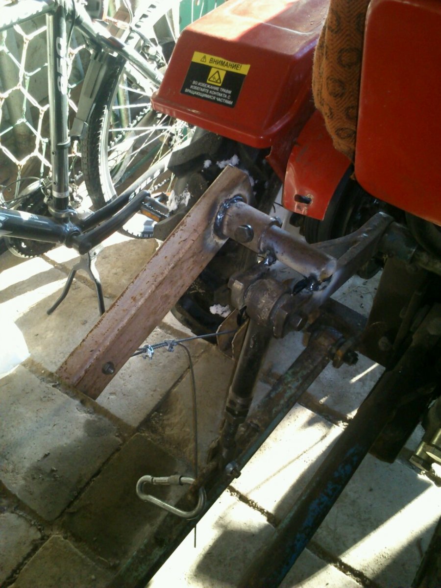

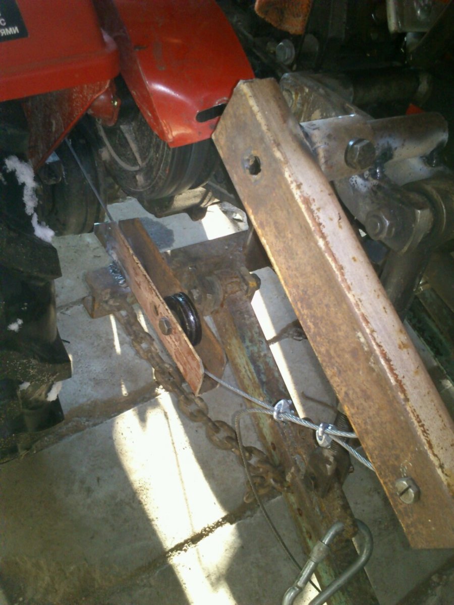

Снег двинул меня на подвиг ) и доделал таки привод отвала )) теперь можно чистить снег )
aviator
25.06.2012
3 748
251
Чего-то отвал вышел бульдозерным.Угла атаки не видно.
9 228
9 924
забыл сфоткать ...угол атаки меняется слева направо, + меняется сам угол...сейчас в положении прямо
это я для всех пояснил, а некоторым я объснил свою позицию ранее

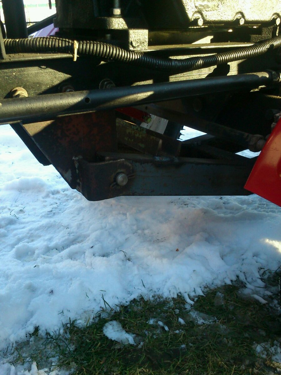

Было бы интересно увидеть всю схему подвеса при дневном свете.
9 228

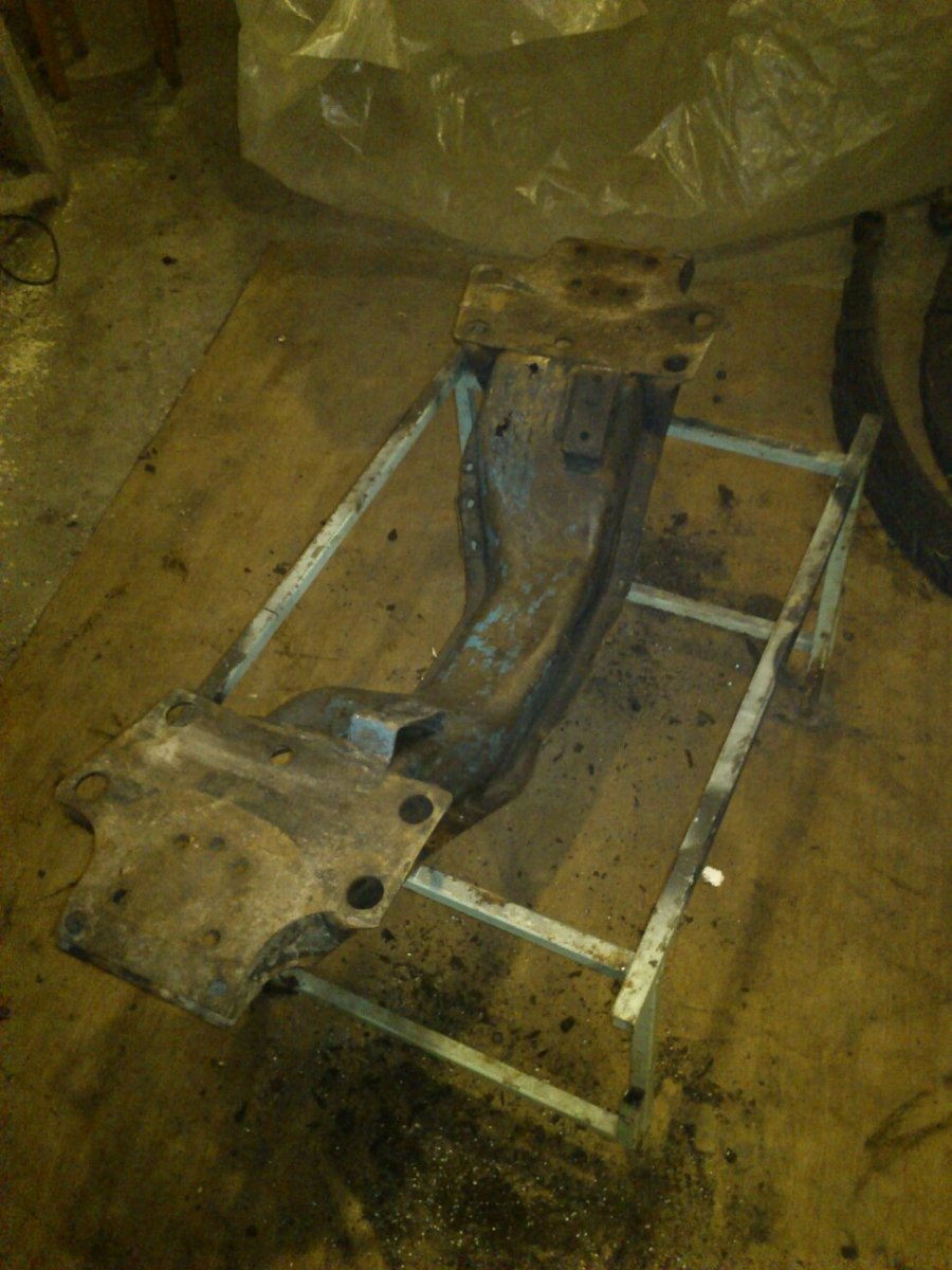

) ну разбирать так все ))))

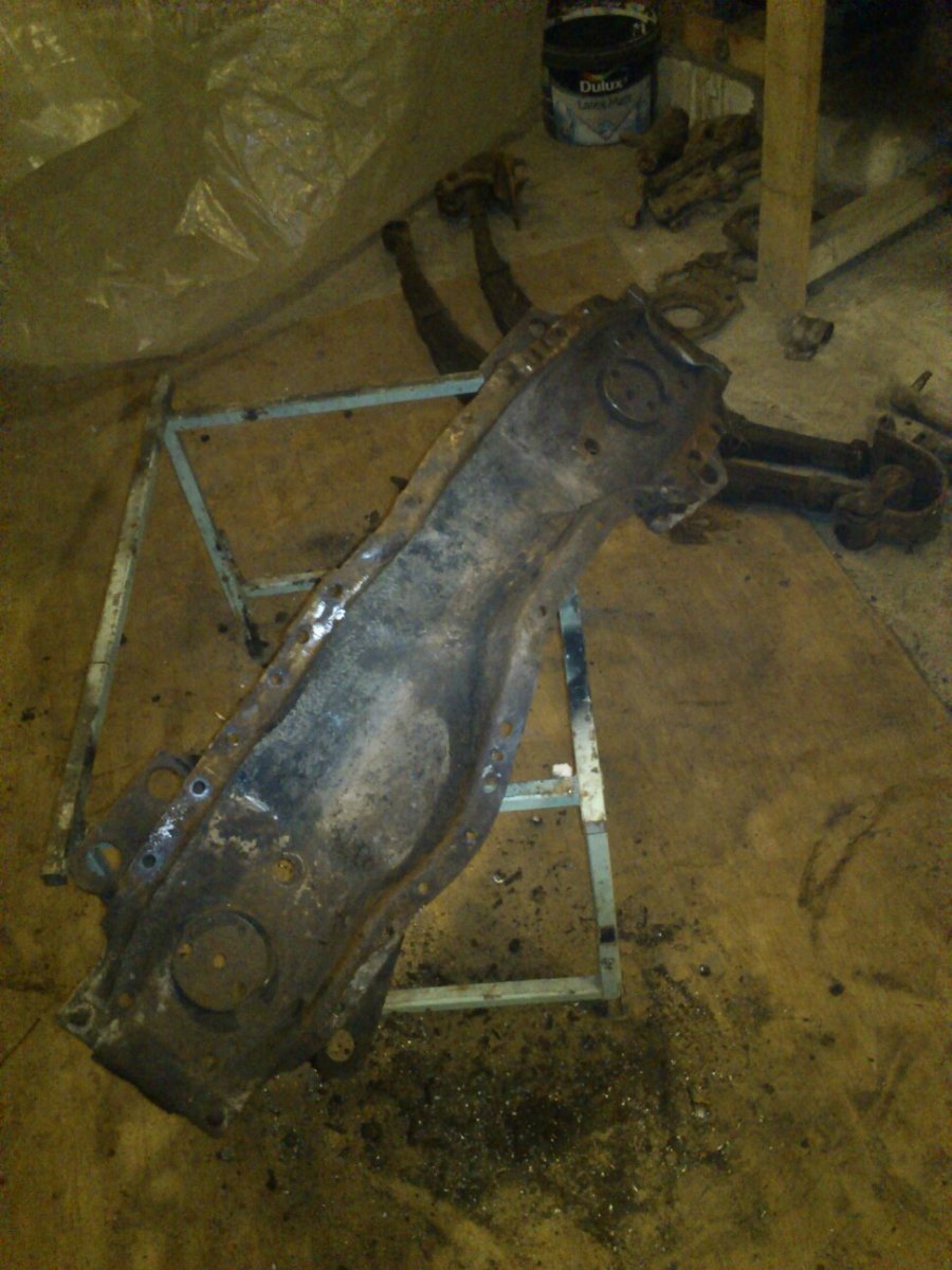

и разобрал я переднюю балку... пол ночи не спал ...думал как собрать ))... просто по-другому ее не выровнять было(((

Подскажите, а что это за щетка как ее найти. Даже по фото не понимают в магазинах.
9 228
9 924
ну я так на пальцах и объяснял )))проще наверное взять и фото ее показать)
https://www.drive2.ru/l/7662022/ вот тут ещё есть .... копируйте фото в телефон и тычте в нос продавцу ))).... Обычно прокатывает ...или на витрине ищите
