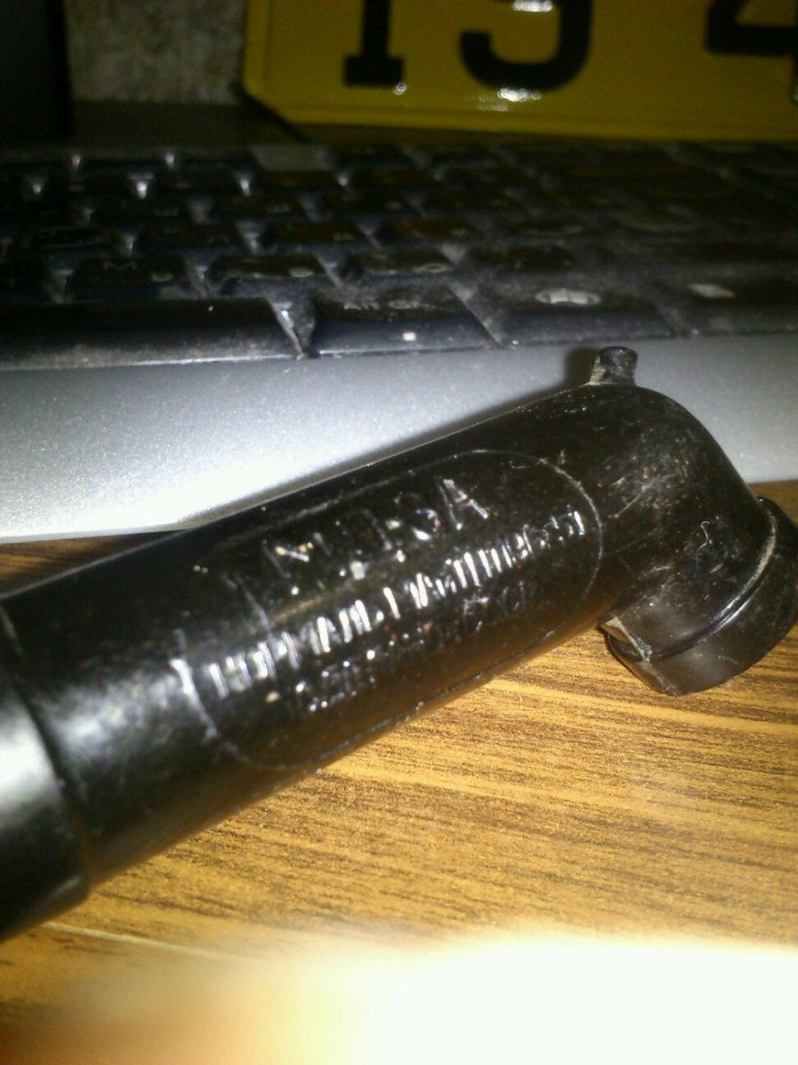

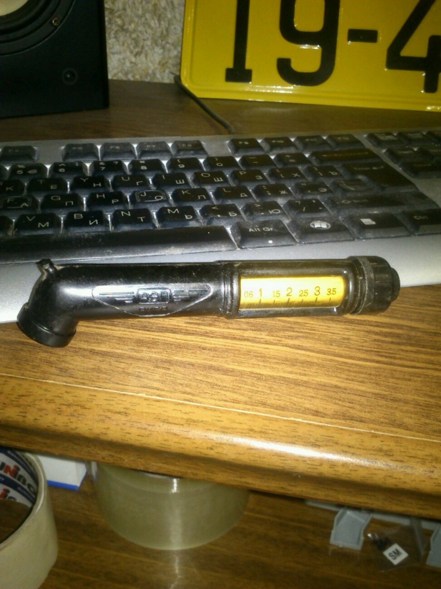

Вчера в руки попался вот такой манометр )
А когда я понял, что он ещё и работает ...)))

Штатный манометр, кстати при должной юстировке, очень даже правильно работает.

я не знаю... там особо нечем..(

вот, нашел где-то
"Крышка на правом конце откручивается. Но там вроде клей, так что акуратно нужно капнуть растворителя.
Внутри будет пружинка, втулки и шкала. Пружинка подкручивается винтом до нужных показаний. Если разобрать, то всё сразу понятно. Но сразу предупрежу, разбирать и собирать придётся несколько раз, до достижения эталонных показаний

Я б не трогал, а сравнил с заведомо вернокажущим. И запомнил, что если мой кажет, к примеру, 1,8, это на самом деле 2,0.

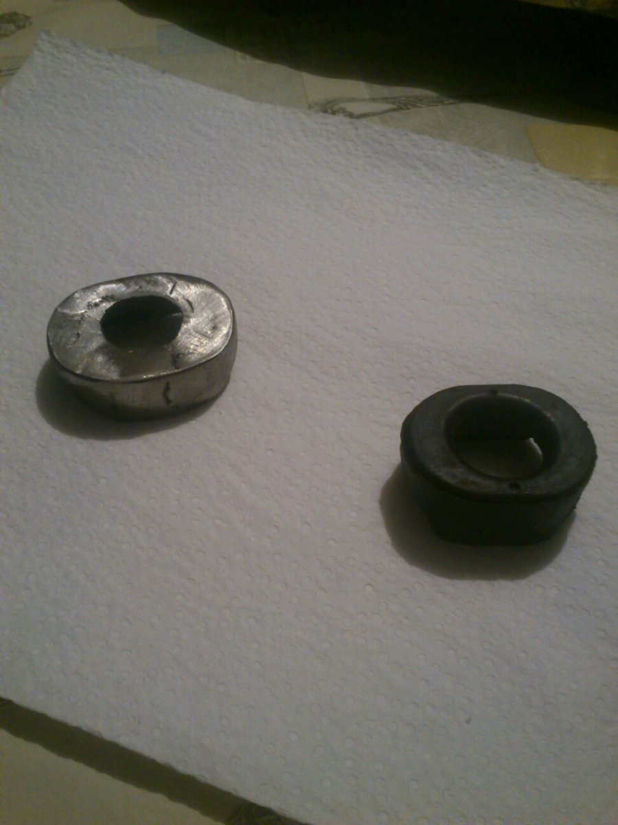

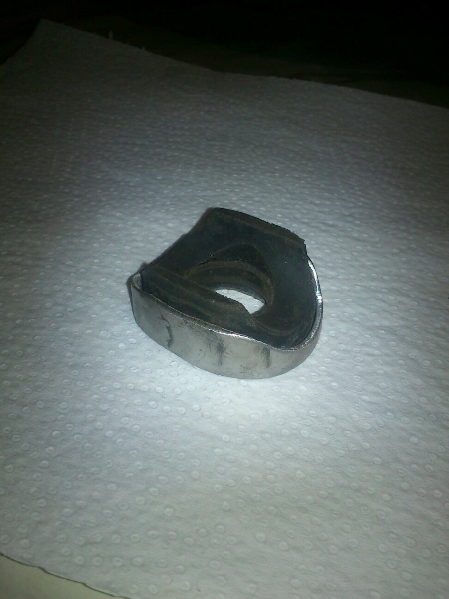

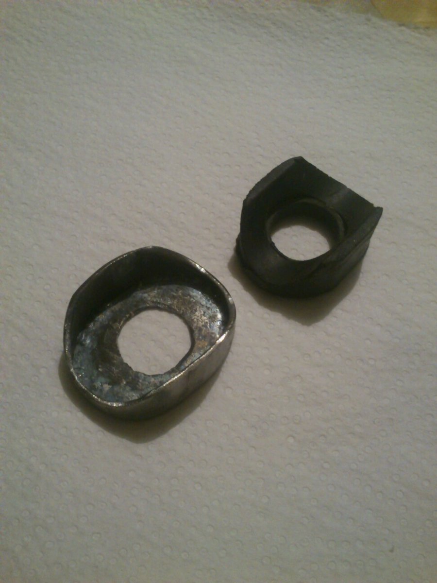

решил я сотворить детальку... вот что получилось... правда я не заню правильно сделал или нет (

Это первый опытный образец )

Очень даже отлично !
