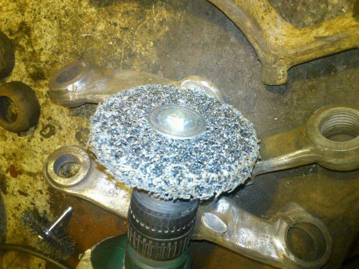

готовлю к покраске железки , спасибо Sazia за наводку на диск для снятия ржавчины
9 210
9 816
Вот такой диск ) стоимость диска диаметром 10 см в РБ примерно 5$
Особенности в том, что он не оставляет после себя следов и не зализывает ржавчину, как это делает щетка.
Реакции: Jolly Roger и mickas
3 602
как такой диск правильно называется??
9 210
9 816
а вот на фото )...сам не знал ... пол часа объяснял
9 210
9 816
Бывает на шлифмашинку... но нужны малые обороты ..типа 1000-1500 не больше!!!

Да, у меня вроде такой же производитель. Из существенного: такой девайс дешевле 3М-вского, но сам диски кривоваты и от этого время от времени бьёт на малых оборотах. Если использовать 150 мм - советую подложить под шайбы с двух сторон подрезанный диск от болгарки. Это помогает от надлома в местах крепления шпинделя. Советую использовать данный круг в комбинации с ортофосфорной кислотой 90%. Чистите ржу кругом, затем травите кислотой - желательно нанести на ночь. Затем повторяете процедуру кругом. В случае необходимости повторяете. Затем растворитель и можно грунтовать.
aviator
25.06.2012
3 748
251
То есть кислоту смывать не надо?
Sazia
04.07.2015
212
31
Беларусь
Я по-началу гасил её постоянно... Но перестал поскольку кислота вся на раз снимается этим кругом, совершенно не затираясь в металл. В этом можно убедиться, если провести гашения содой - ноль реакции. Лежат две железки уже месяц - одна в грунте, другая голая. Нет следов корозии и адгезия в норме. Для сомневающихся советую поэксперементировать.
aviator
25.06.2012
3 748
251
Обязательно попробую.

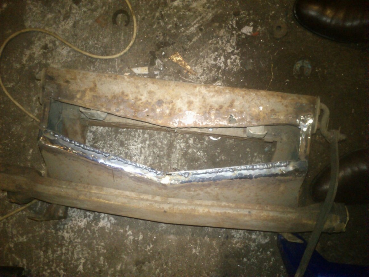

Вот фото передней панели и корпуса фильтра

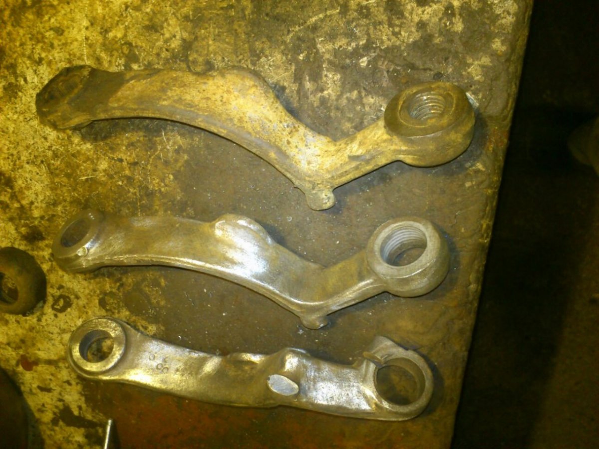

а вот рычаги подвески
9 210
9 816
через фото слабо можно прередать поверхность переденй панели... ((

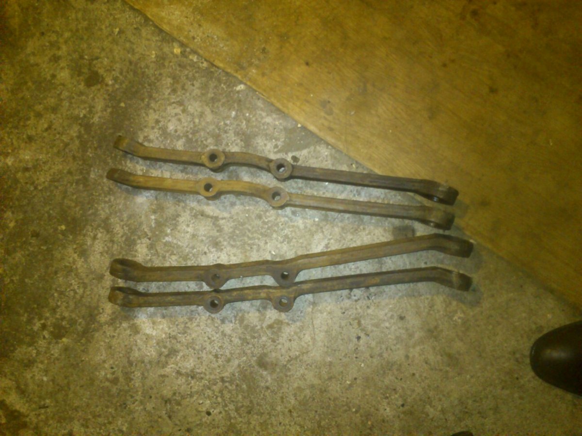

5 093
3 380
Надо было подвеску в сборе фотографировать, тут вроде видно, что угол чуть другой, но вот как такой рычаг гнули я не представляю.
