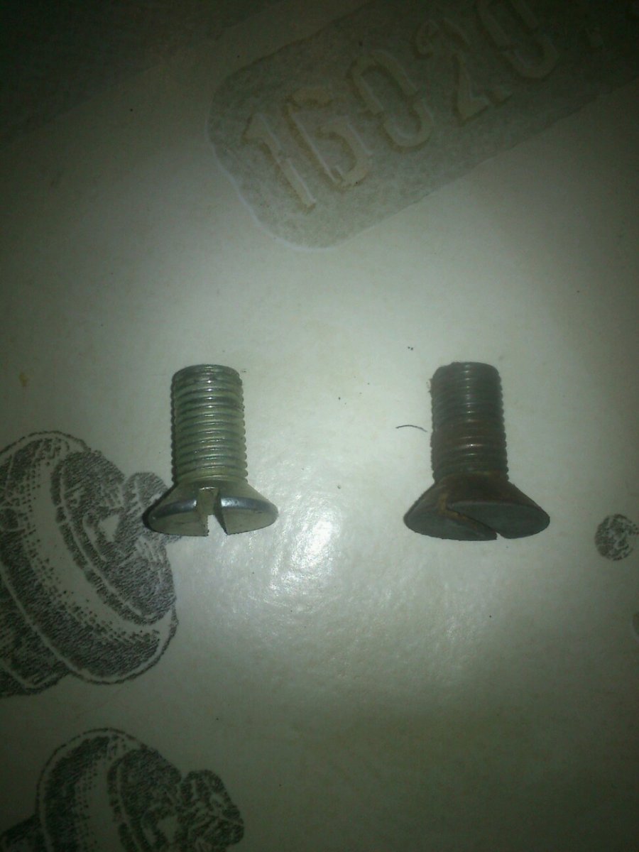

поражаюсь, как меня соседи терпят с моей шлифмашинкой )))...
уже стараюсь чем потише )
на самом деле, старую краску лучше феном + ножем счищать, а потом уже остальные манипуляции... так металл ровнее и здровее остаеться )

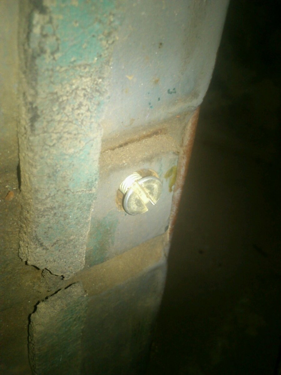

а то )) целый день шкрябал ))))))))
Наношу смывку старой краски,как разрыхлилось ,легко и просто до металла,сбиваю Керхером.Бывает и пару раз наношу смывку.
Результат о)(ренительный,так всю машинку за день можно отбить,летом хорошо...
Реакции: Зубр
9 083
9 054
не плохо!
надо будет взять на вооружение.

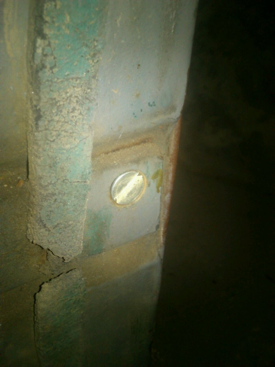

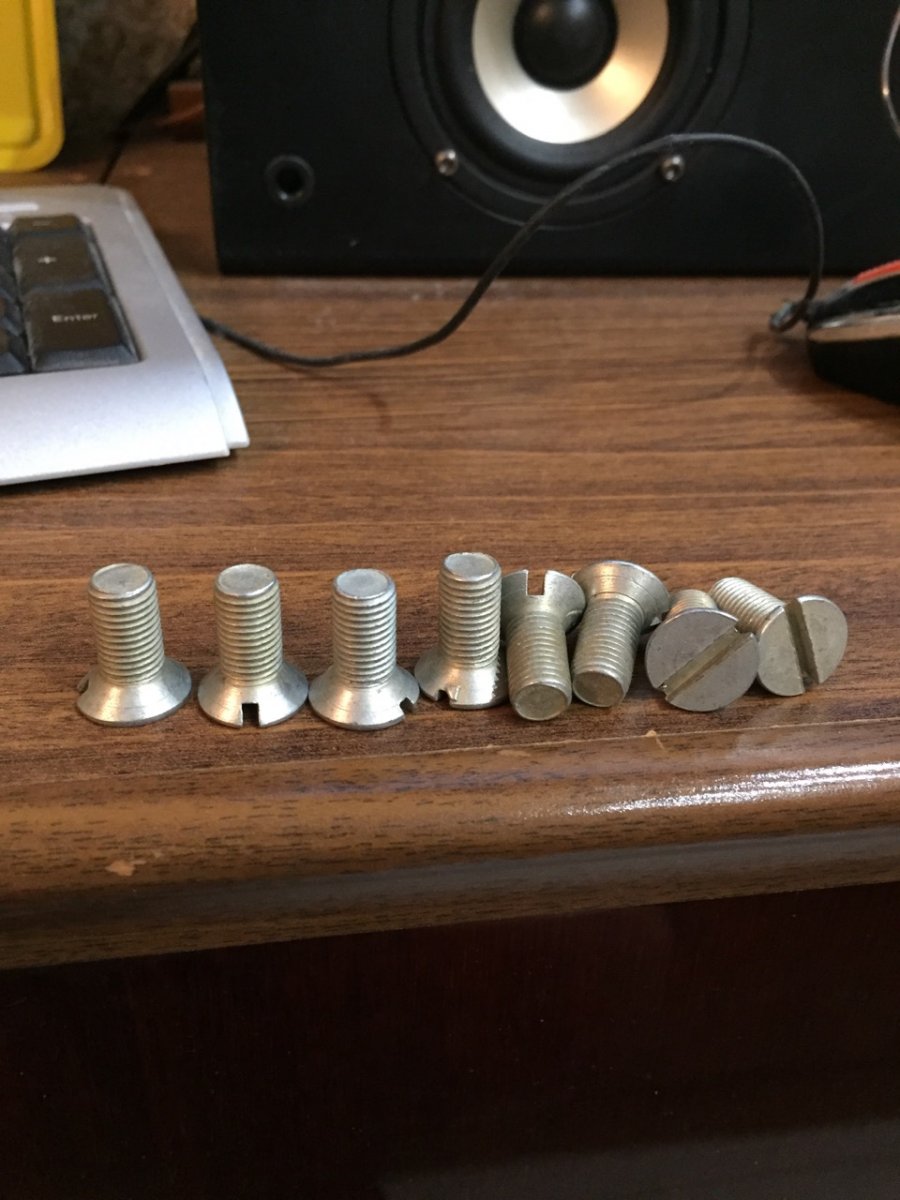

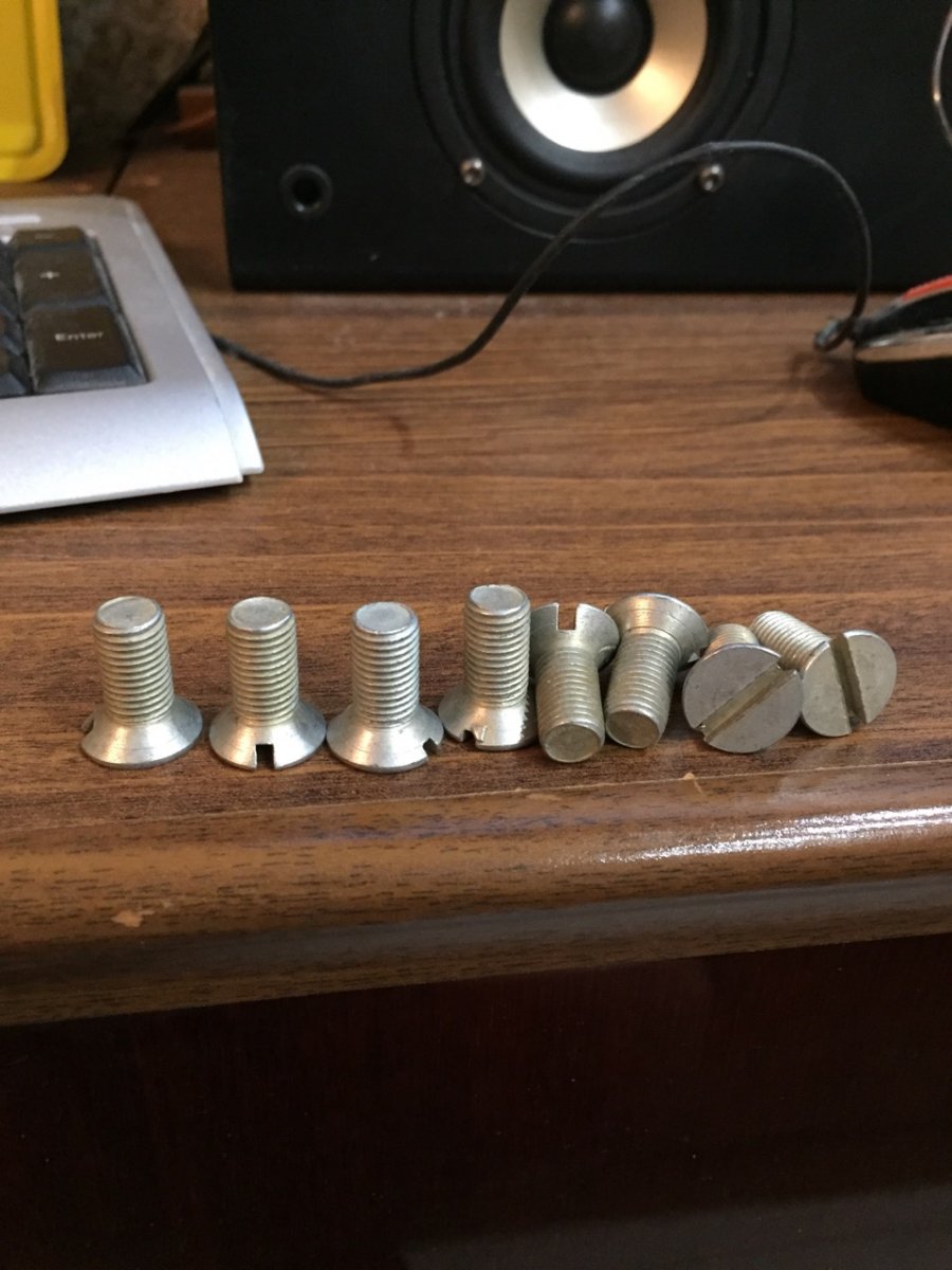

произвел примерку )
Sazia
04.07.2015
212
31
Беларусь
Кароший винтык. Красывый.
13 348
5 654
не забудь опосля покрасить шляпку , ежели хочешь аутентик. На конвейере красили кузов вместе с дверьми
Реакции: Зубр
9 083
9 054
оооо! я бы так хотел покрасить... но это ещё не скоро (((...хорошо если через 2 года ....
Реакции: nikolajivanych

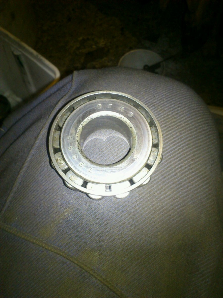

Вопрос ) какой подшипник лучше?
такой 0-02-01-0c7d37d84016516cd7ab3016c64b822a9a9130686e44bc4acf73560bd1b72620_full.jpg??
или шариковый?
Реакции: заводчанин
5 039
3 144
33
Для чего лучше?
Если речь о ступицах то лучше с Волги на роликовых.
Реакции: Зубр
9 083
9 054
для жизни авто) просто разобрал 3 ступицы... 2 шариковых - один роликовый )
вот и ступор ))
5 039
3 144
33
вот и ступор ))
Роликовые понадежнее, сальники к волговским ступицам продаются и поныне. Так что я бы ставил волговские.
9 083
9 054
роликовый один.. приедется тогда роликовый покупать...
т.е предлагаешь все же на 21 -х остановиться? (я про стойки)
5 039
3 144
33
Все высказанное мной выше относилось к ступицам на роликовых подшипниках это от ГАЗ-21 после 63 года и выше. У 24-ки ступицы то же такие же.
По стойкам-21-е лучше только тем, что суммарно при использовании 21-х стоек получается меньше трущихся пар и меньше номенклатура применяемых запчастей.
Реакции: Зубр
9 083
9 054
понял! спасибо! )
