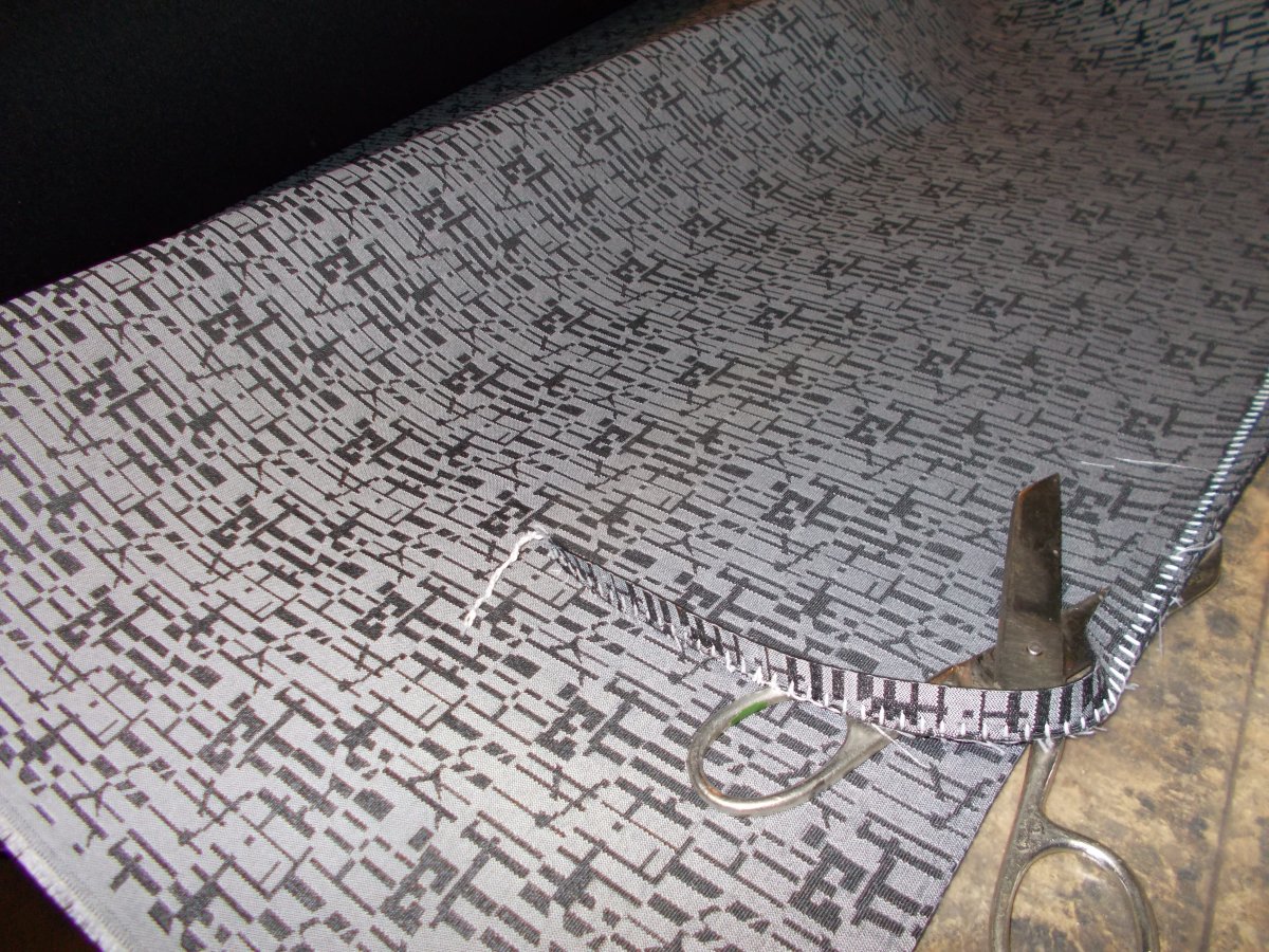

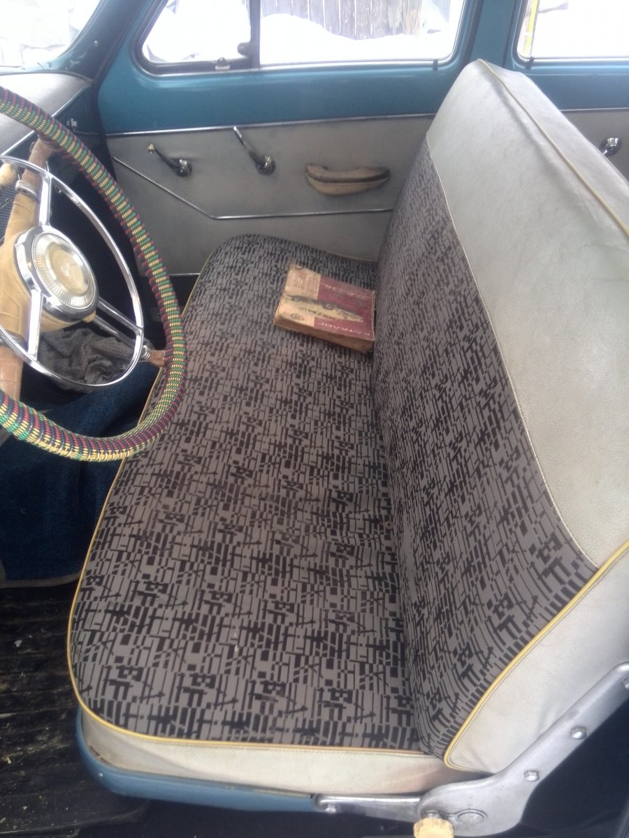

Денис, еще раз поздравляю с покупкой! Уплотнители дверей Ретродеталь продает, а можно заказать у них отдельно ленту, внутреннюю резинку круглого профиля и сшить.

тогда встает вопрос, где и какого цвета купить материал

Материал (ленты) тоже Ретродеталь продает, а цвет скорее всего должен быть бежевый либо серый

материал и резиновый уплотнитель нашел в Ретродетали осталось определиться с цветом, подскажите кто знает?

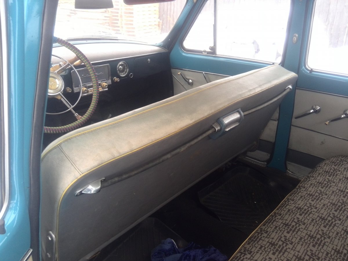

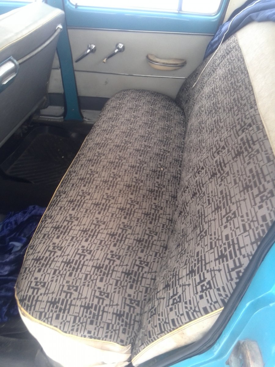

На поздних машинах, с виниловым потолком были серые или бежевые канты. На ранних, под цвет машины, там и весь салон был под цвет машины.
3 602

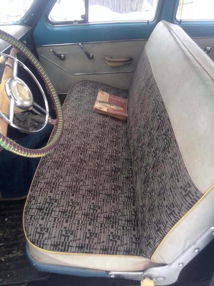

Не вздумай переделывать такой салон. он великолепно сохранился.
Если, всё-же надумаешь, то готов поменять эти твои обивки, на точно такую новую ткань.
3 602

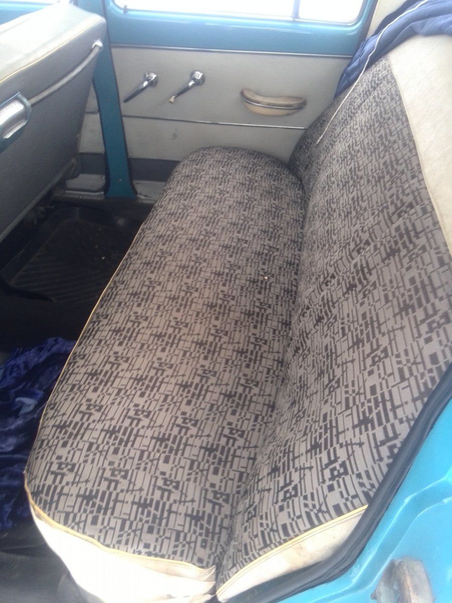

.........а материал сидений почистить каким то образом?
не вздумай стирать ткань диванов .
она сядет\сжопится.
По тканевым уплотнителям--
-- при замене их, будь готов так-же к замене потолка.
постарайся сначала их оттереть не снимая с машины.и учти, что новые уплотнители в старом салоне, будут смотреться как заплатка.

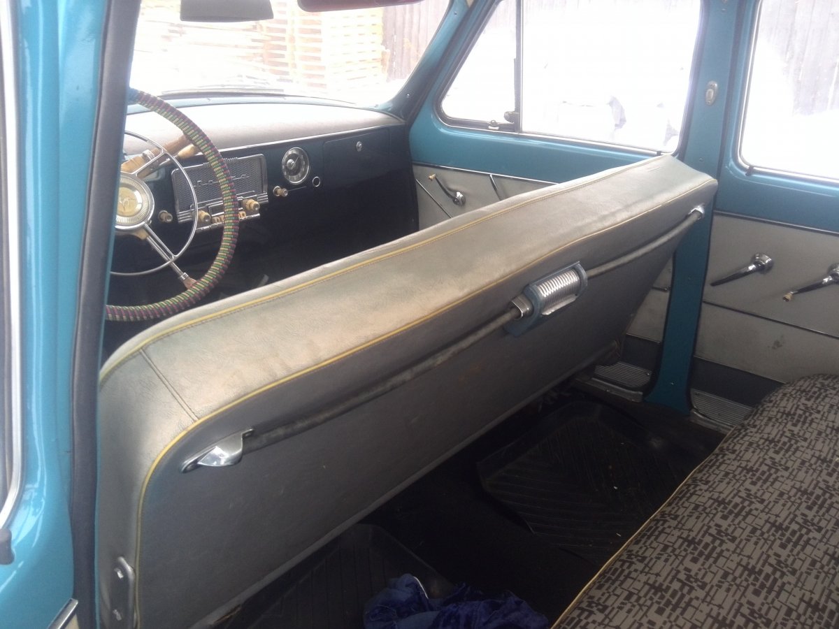

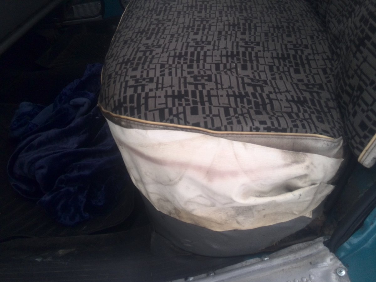

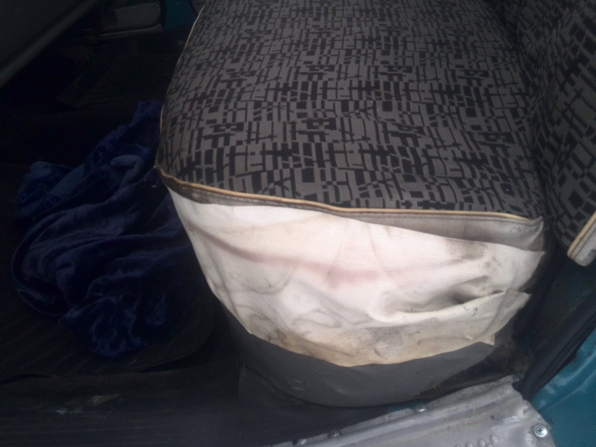

Я и купил данный авто из за родного салона. Боюсь его испортить, поэтому и спрашиваю совета тех кто сталкивался. По задумки было снять сиденья, разобрать, если необходим ремонт каркаса произвести, окрасить, заменить набивку сидений, заменить изношенный кожзам на новый, и почистить тканевую обивку салона оставив ее родной. Были люди которые советовали постирать в машинке, и что все будет нормально, из комментариев выше понял что идея плохая. Итог: как почистить тканевую обшивку сидений не причинив урона?????

Поздравляю с приобретением.Поищи контору,котороя предлагает услугу "сухая химчистка диванов". Полностью соответствует правилам,не повреждает элементов интерьера.На автобазе ,таким способом чистим автобустные сиденья.

Материал сидений, в т.ч. кожзам, потолок, обшивка дверей отлично очищается парогенератором с зафиксированной тряпкой на штатной насадке(чистил свою 21-ю - салон почти как новый)
