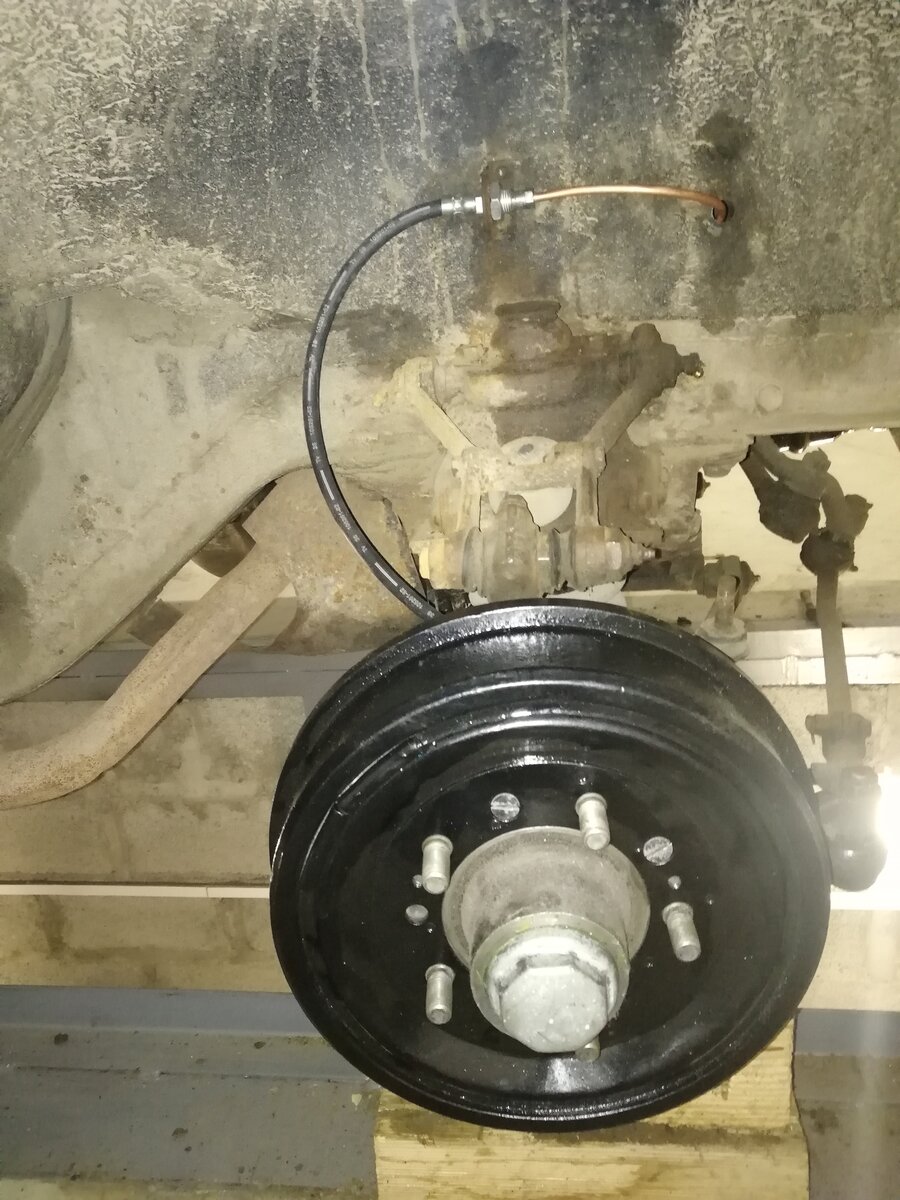

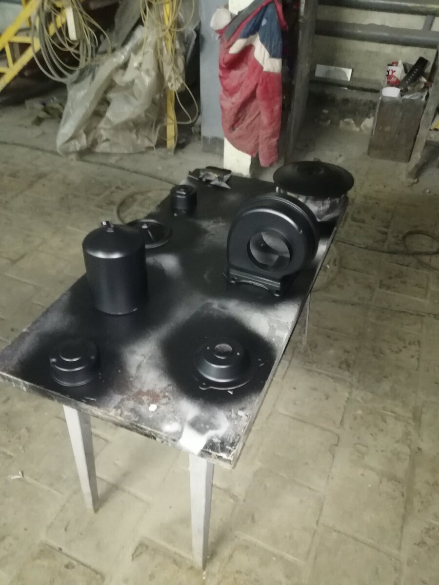

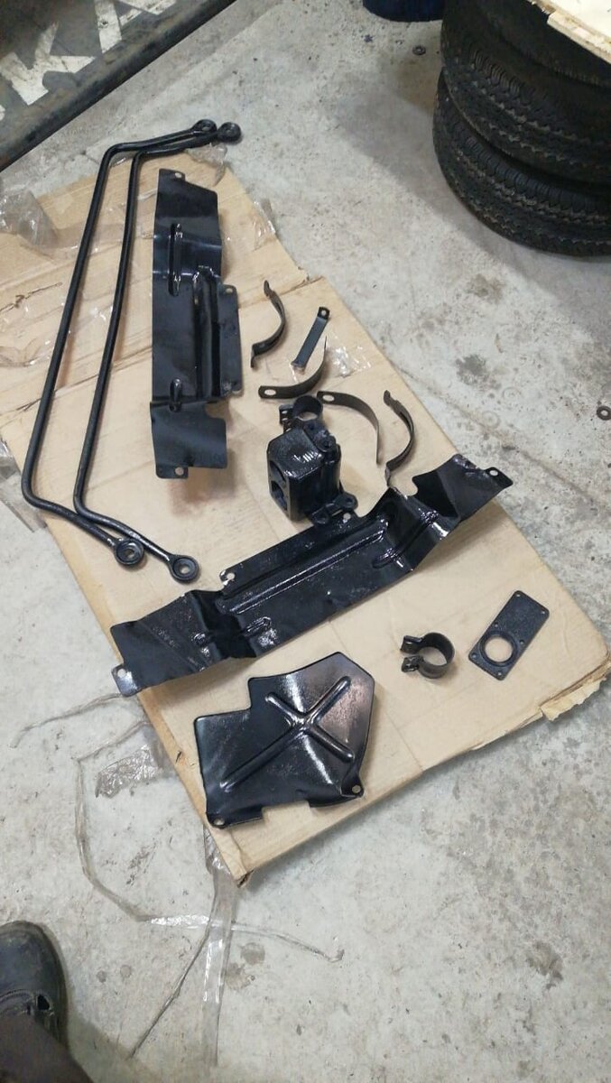

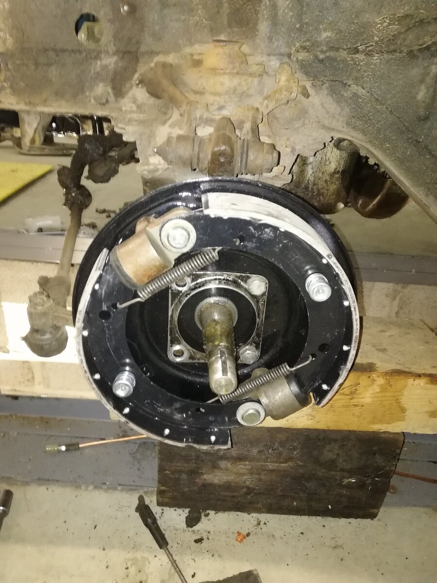

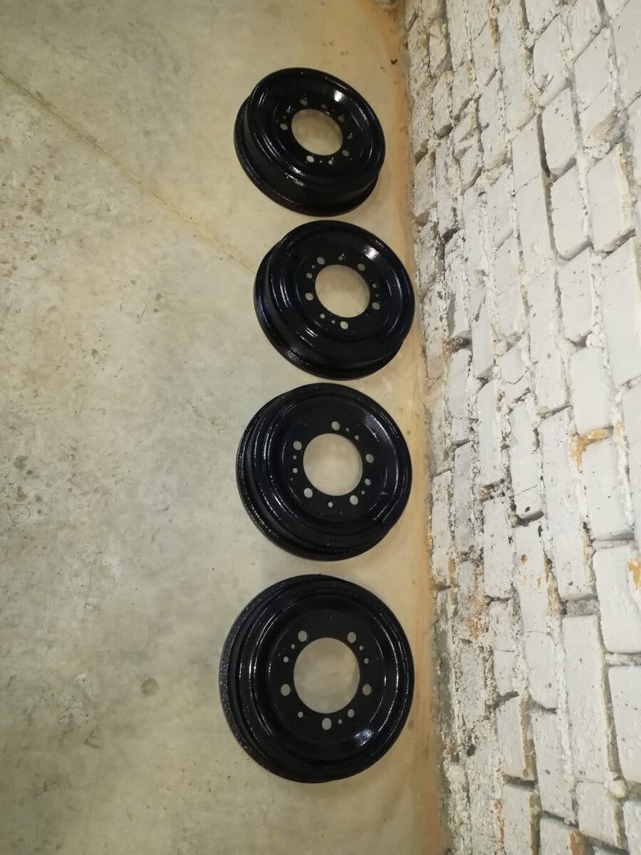

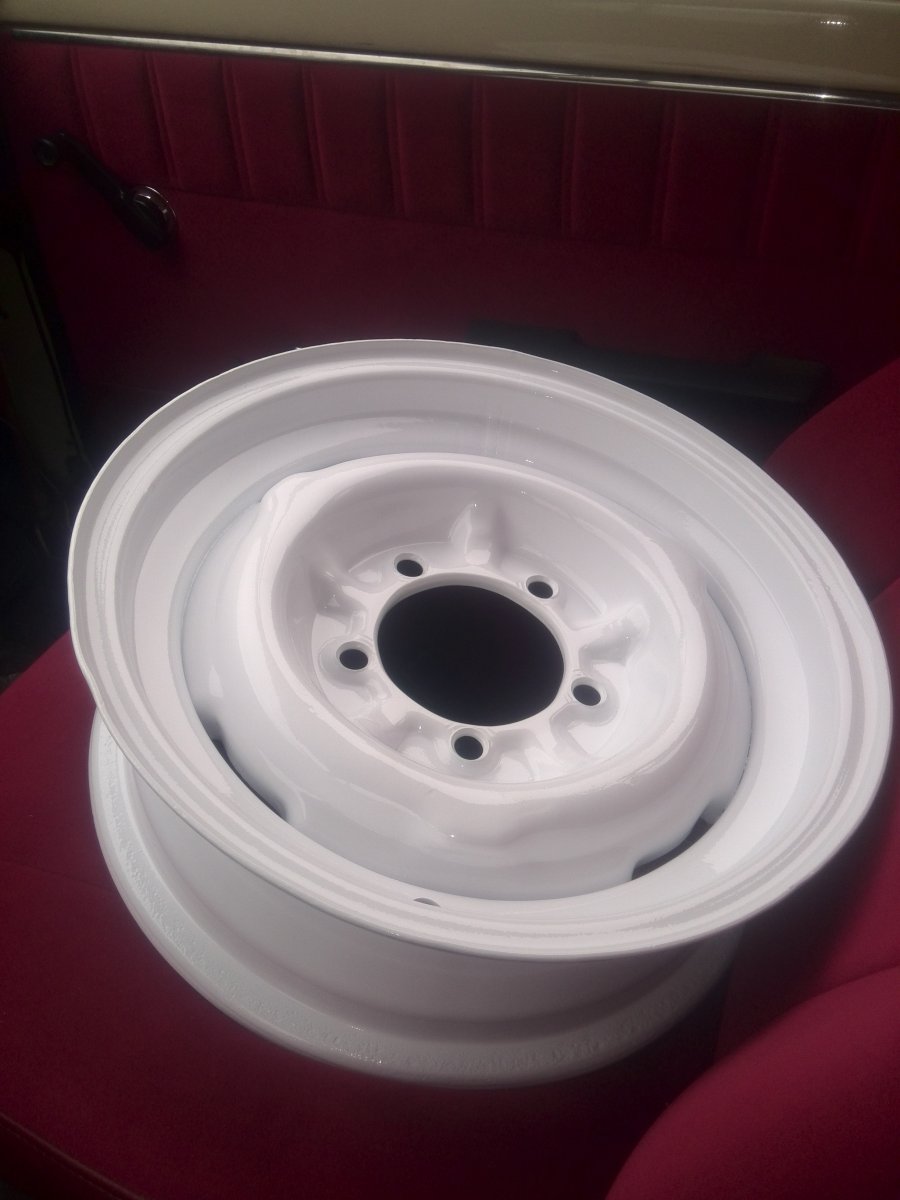

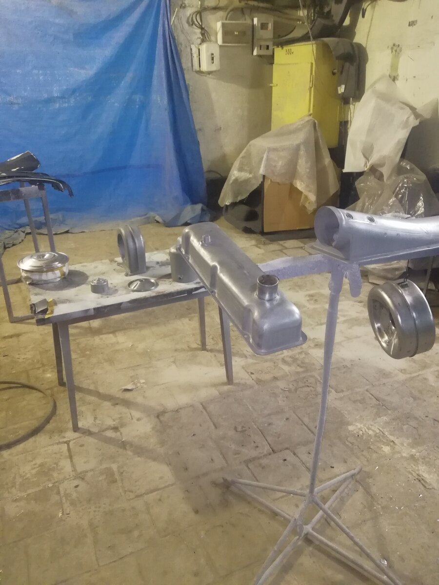

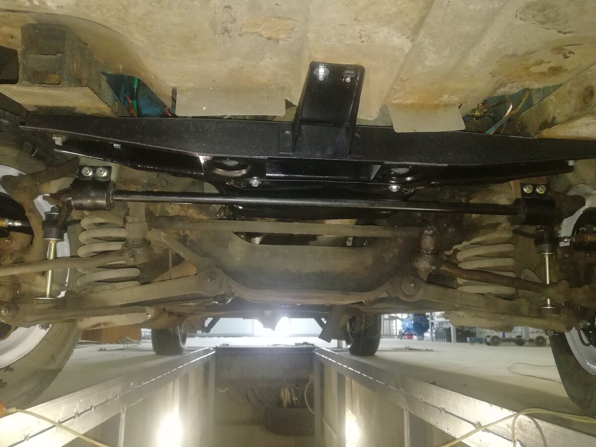

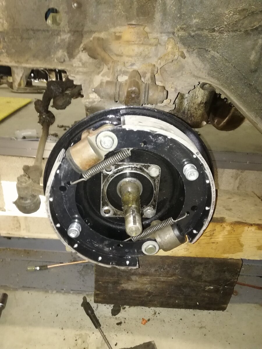

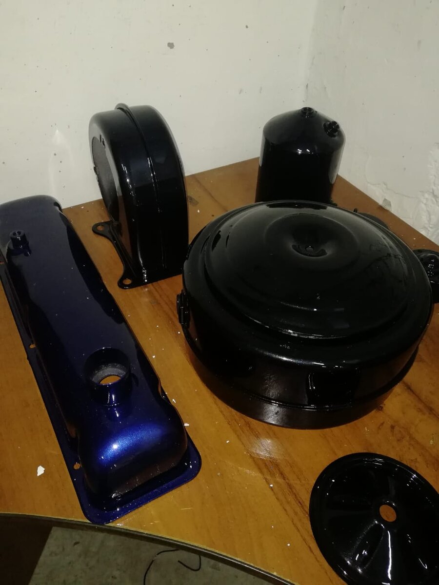

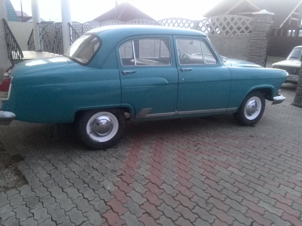

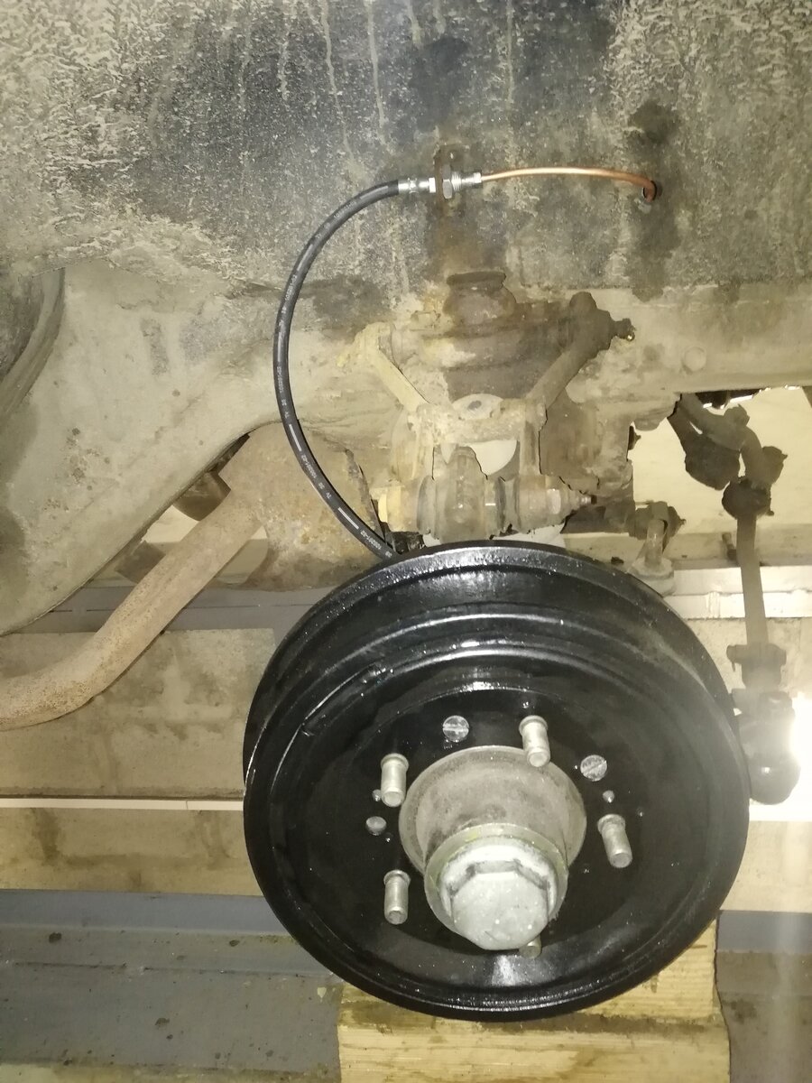

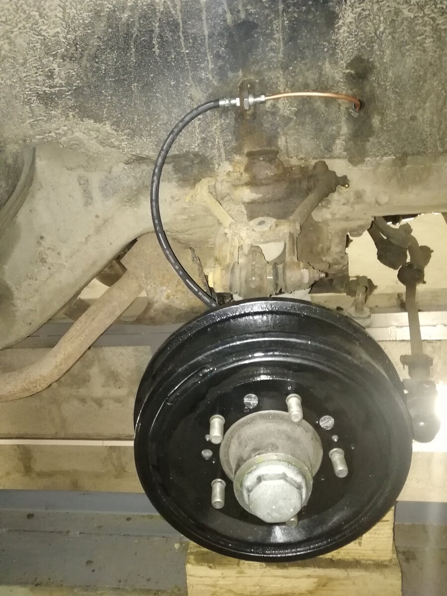

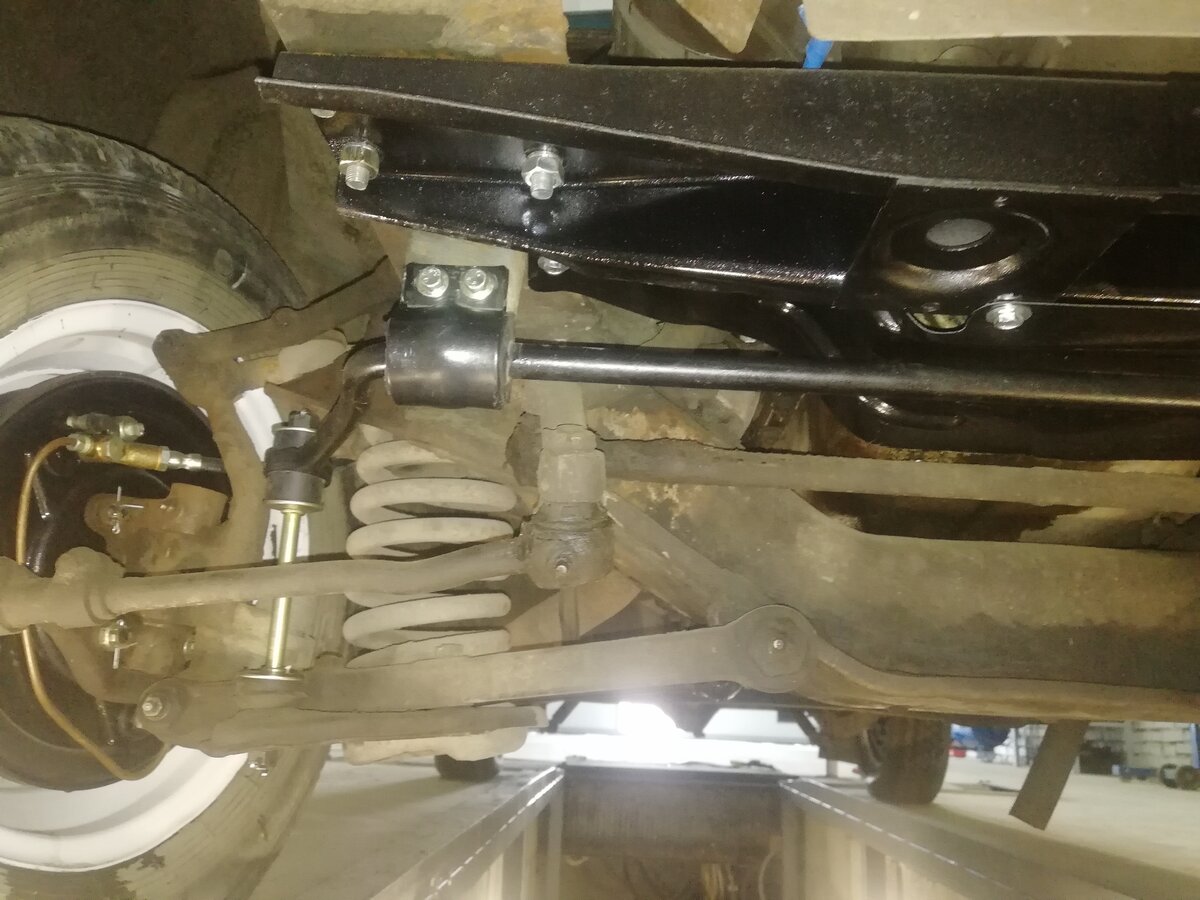

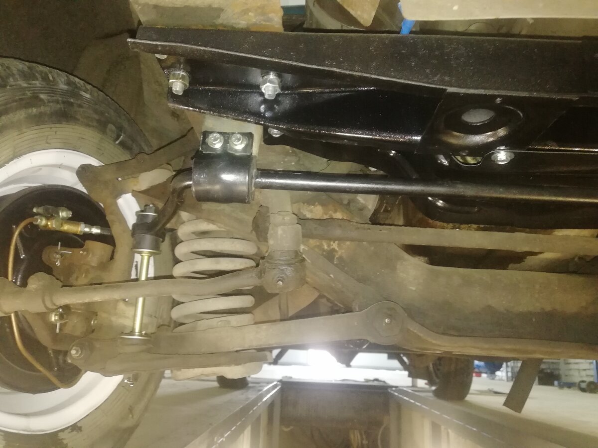

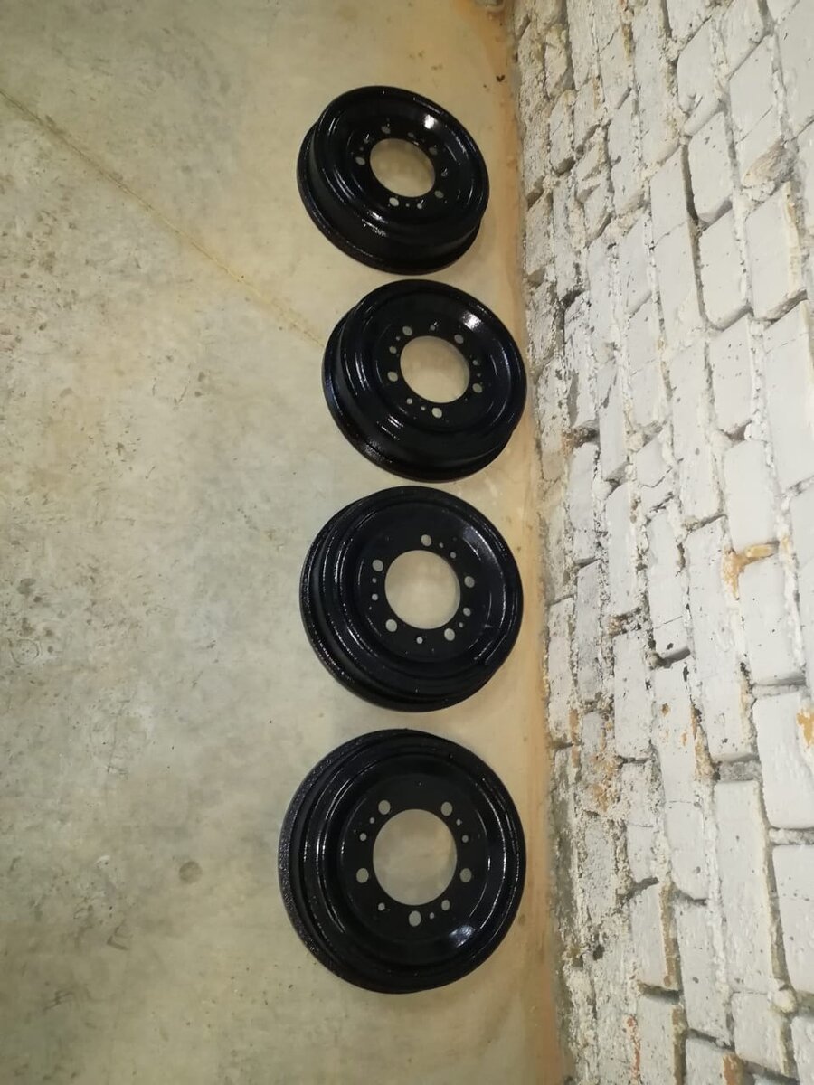

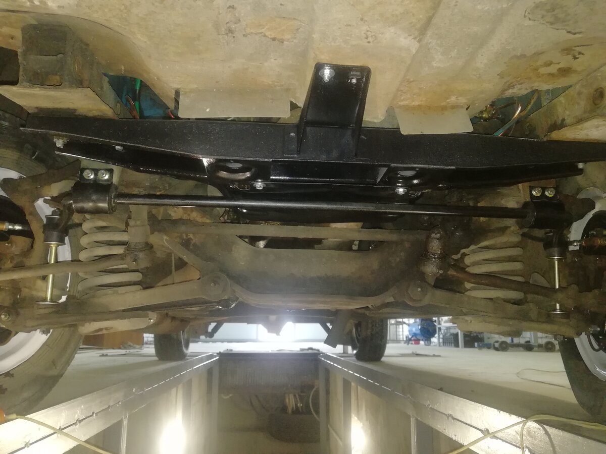

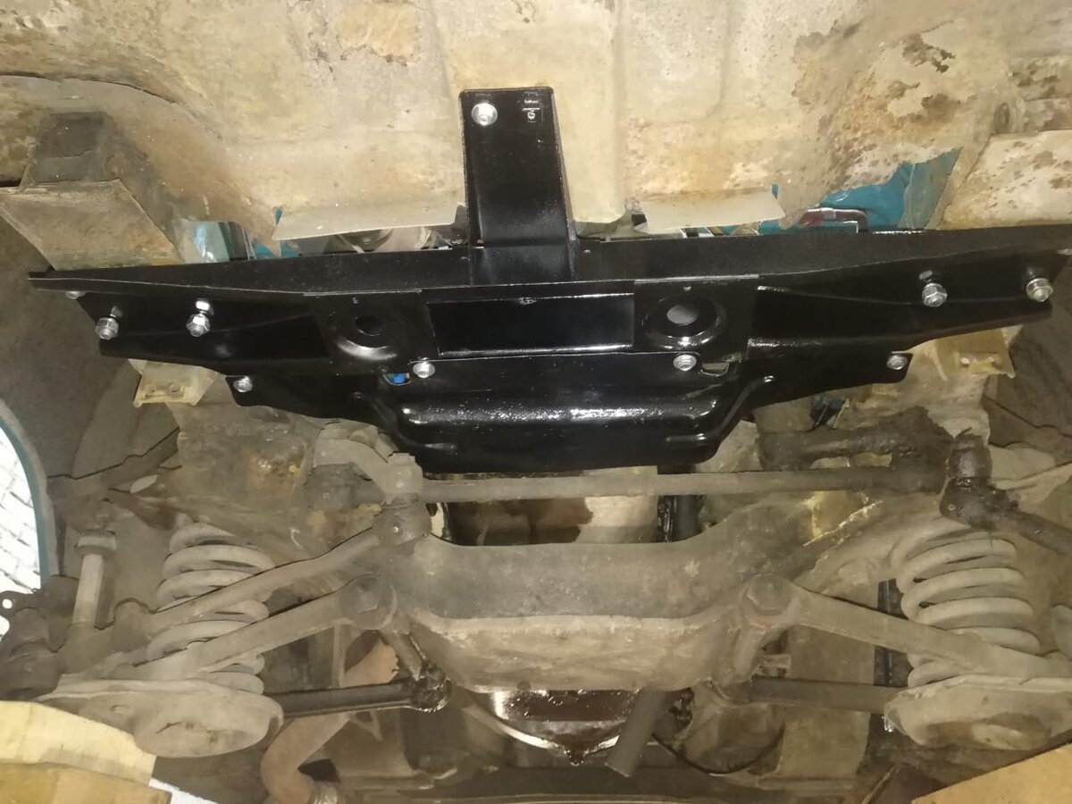

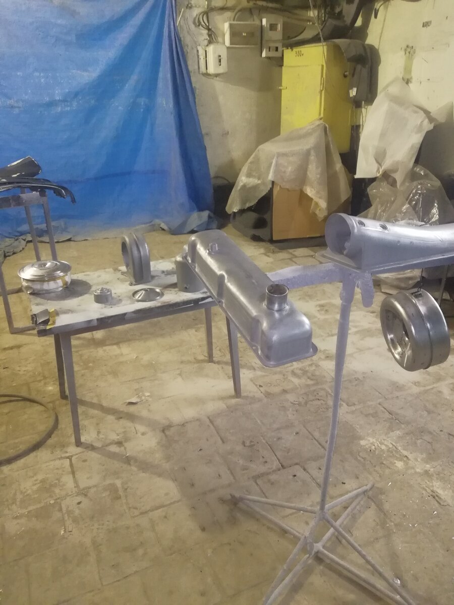

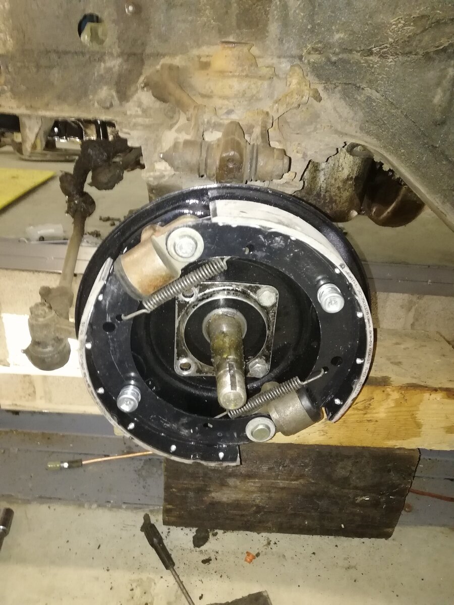

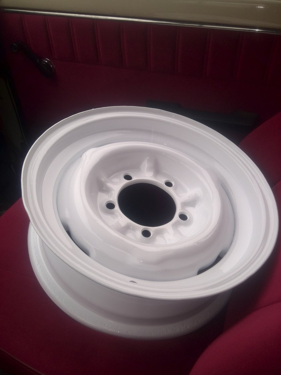

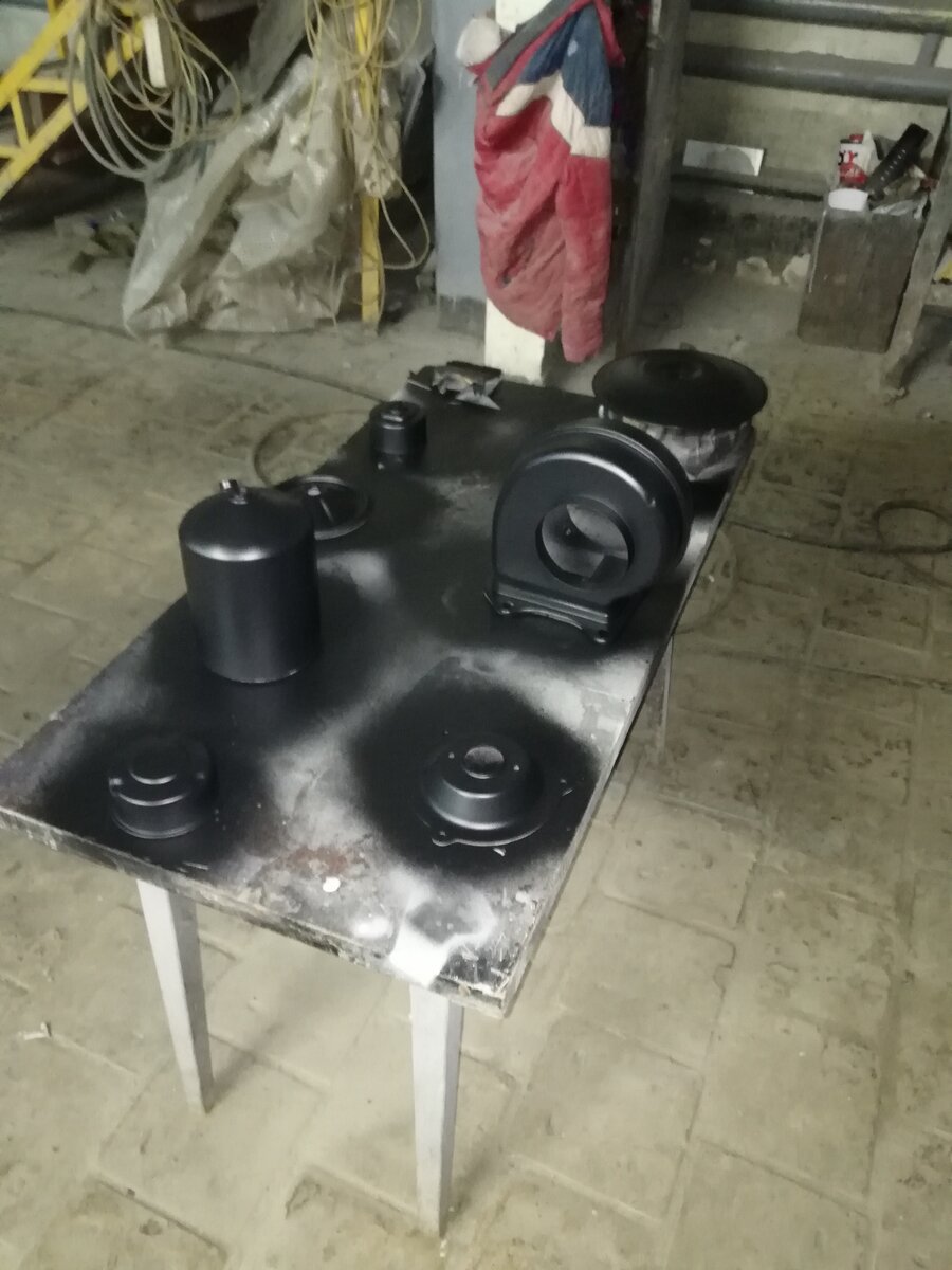

Вот наступил час когда я решил восстановить тормозную систему моего авто, тормозов не было вообще, отпускаешь газ машина замедляется на педаль тормоза не реагирует, перед заездом в бокс нажал тормоз и переднее правое заклинило, отрезал шланг но не

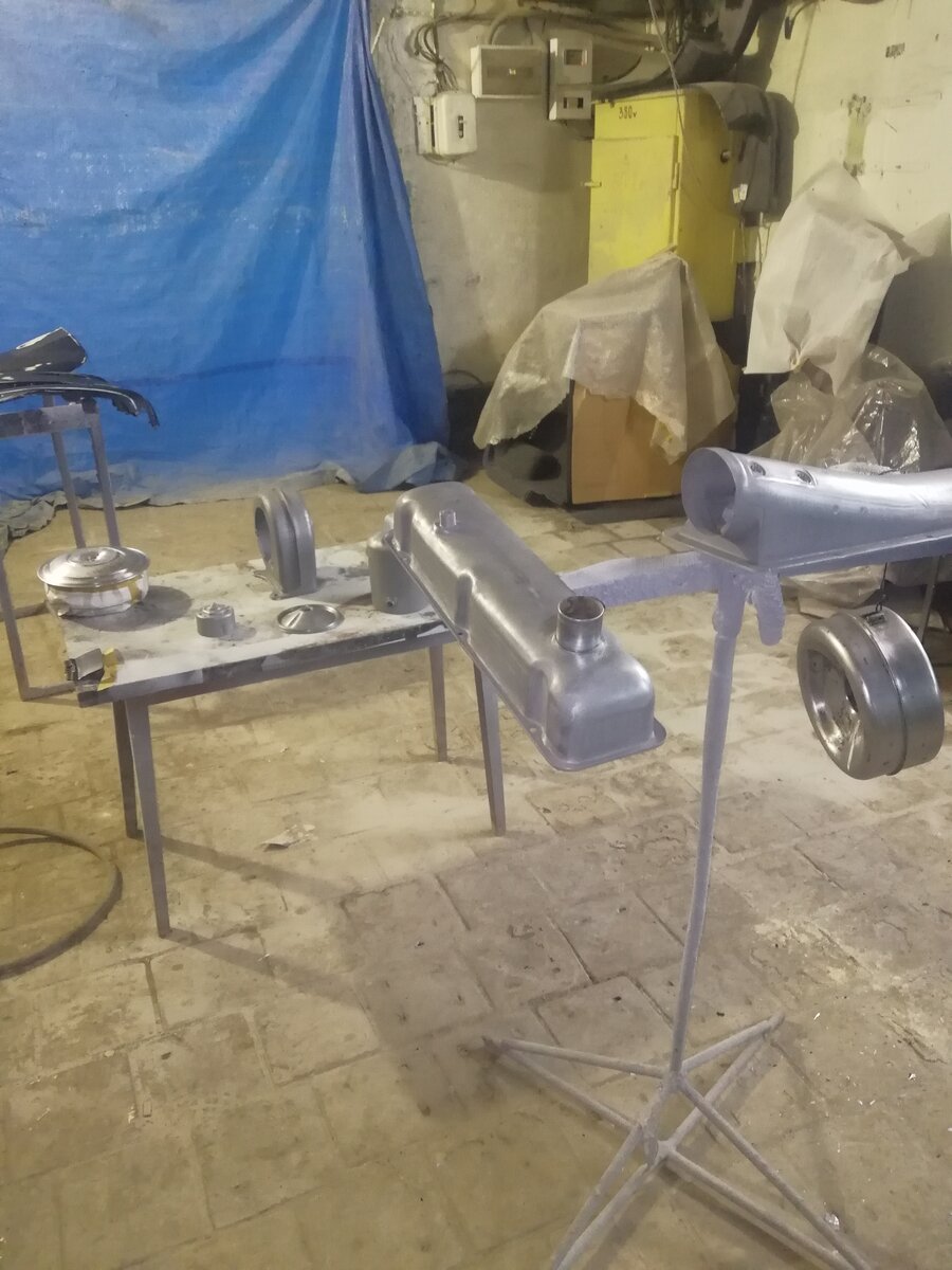

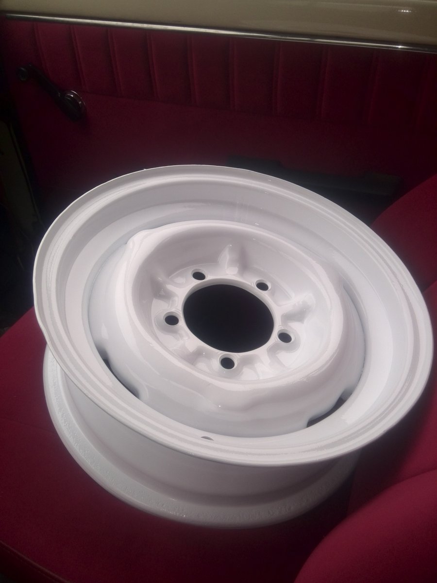

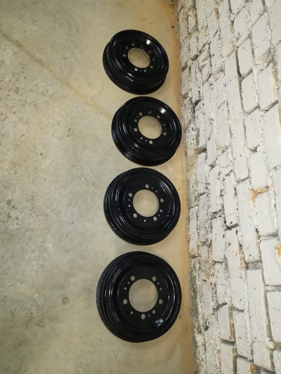

помогло, кое как затолкали в бокс и началась работа. Пескоструйка, грунтовка, краска.

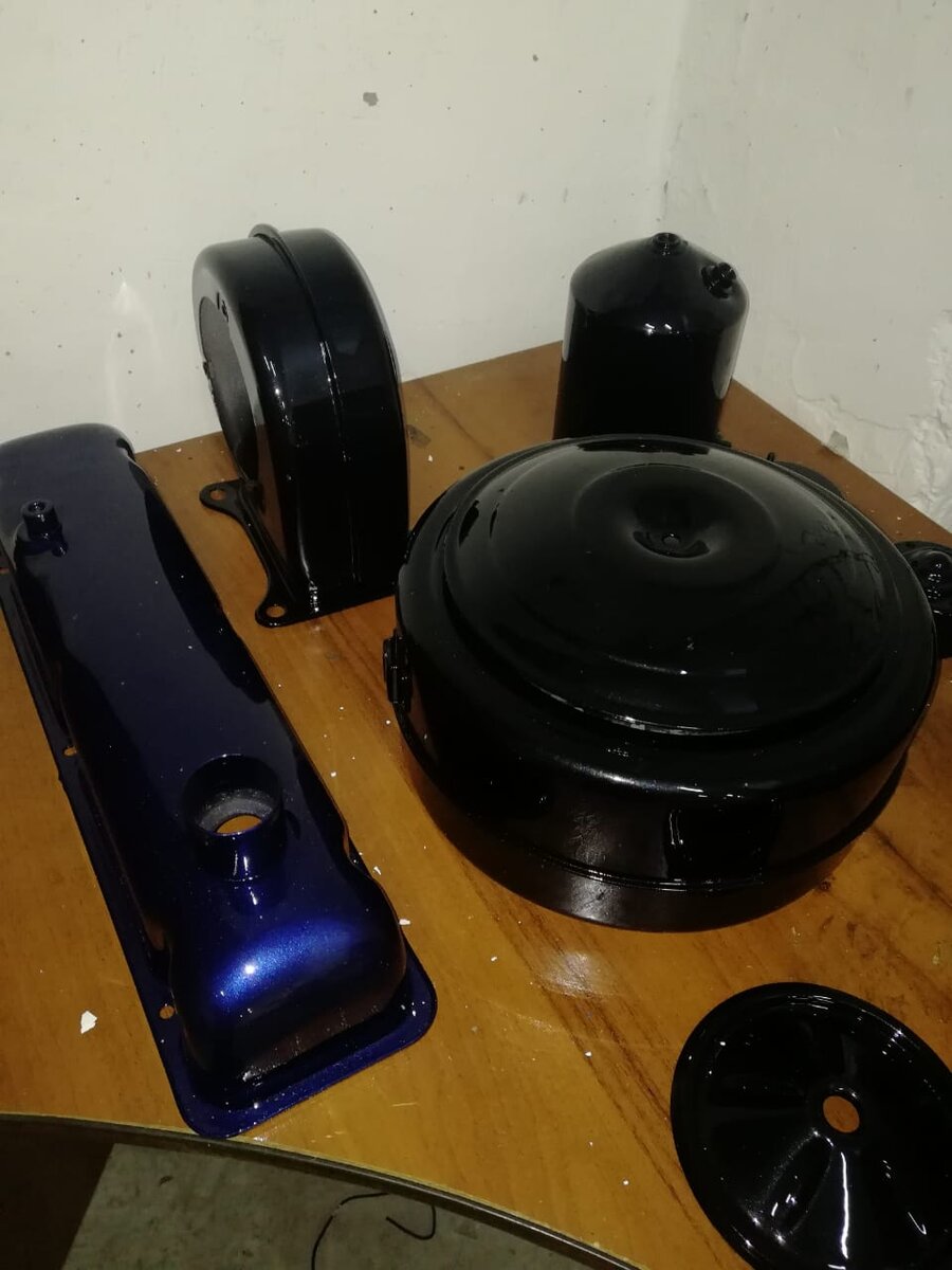

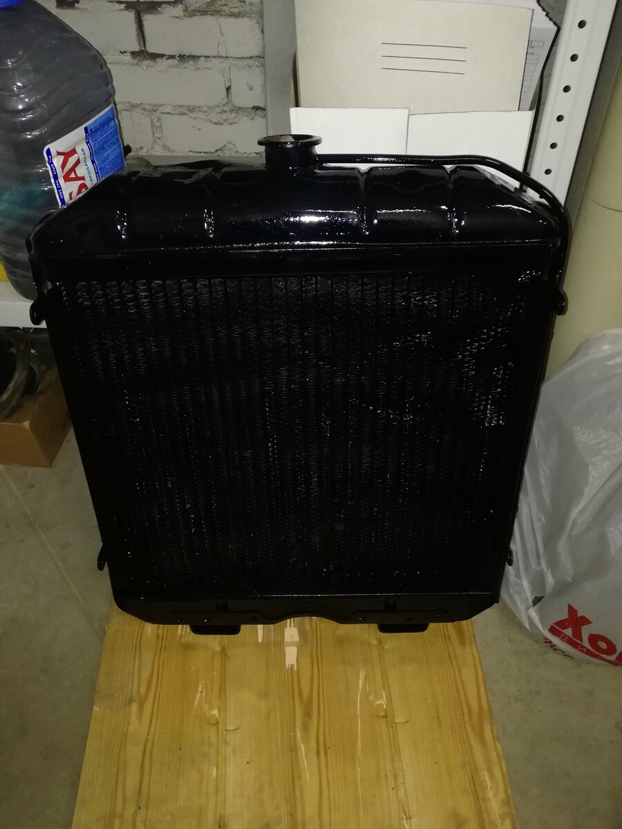

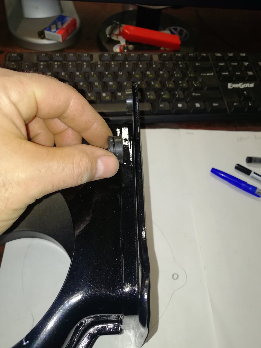

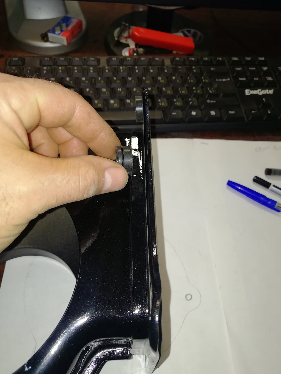

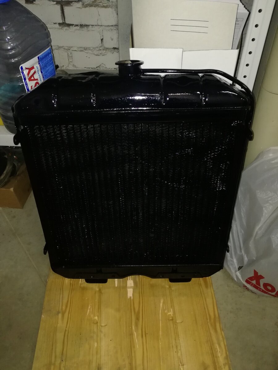

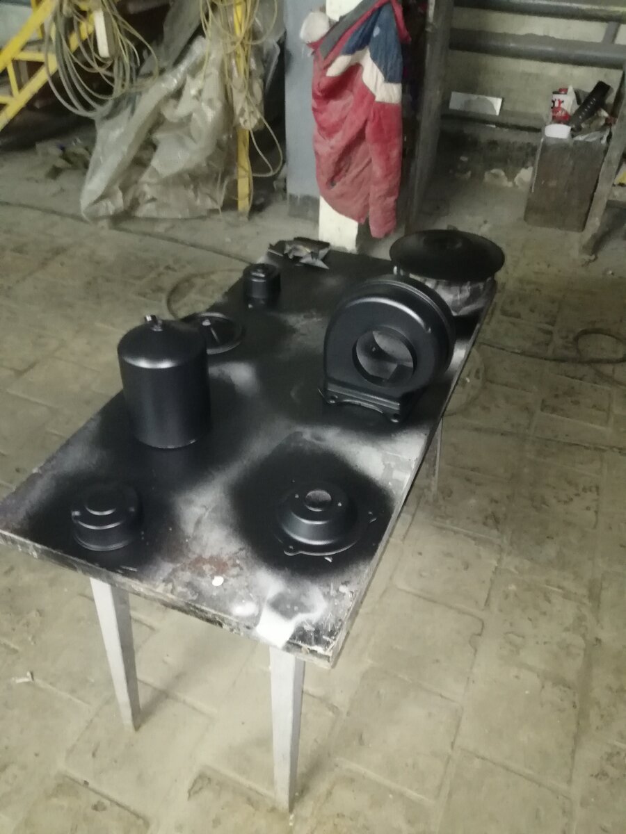

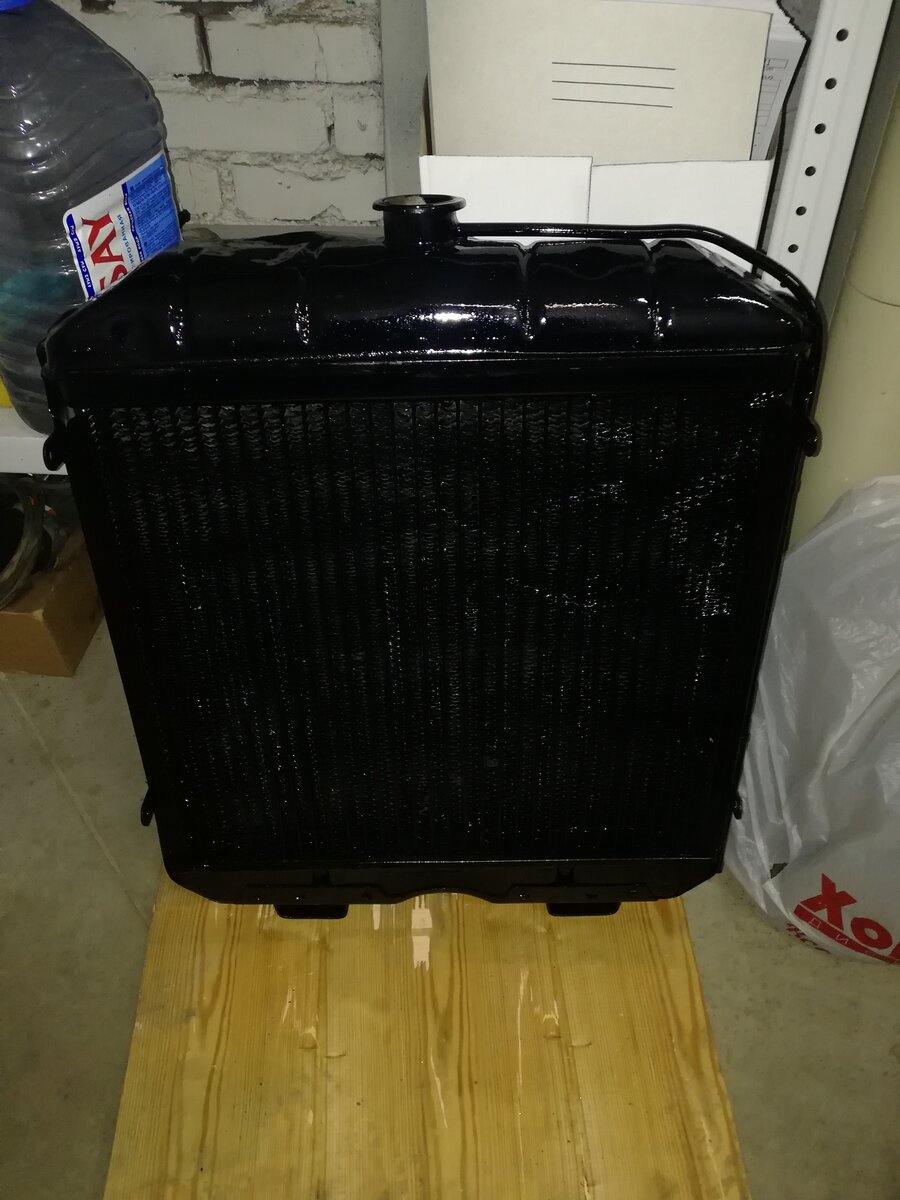

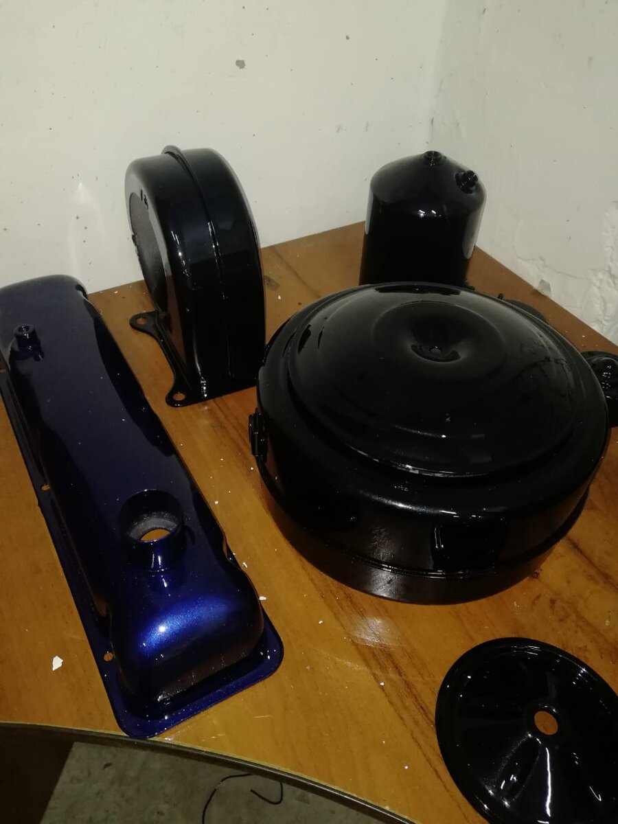

Почти все куда не коснись требует внимания, радиатор опресовали устранили течь, покрасил. Жалюзи отправил на цинкование.

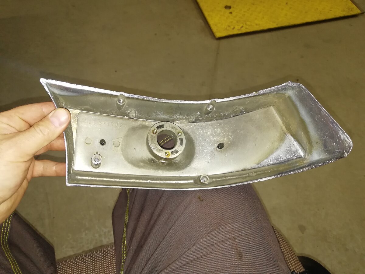

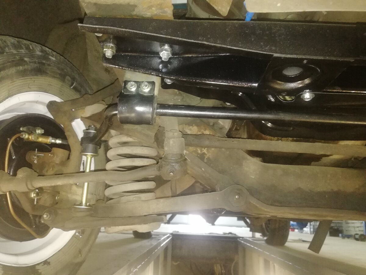

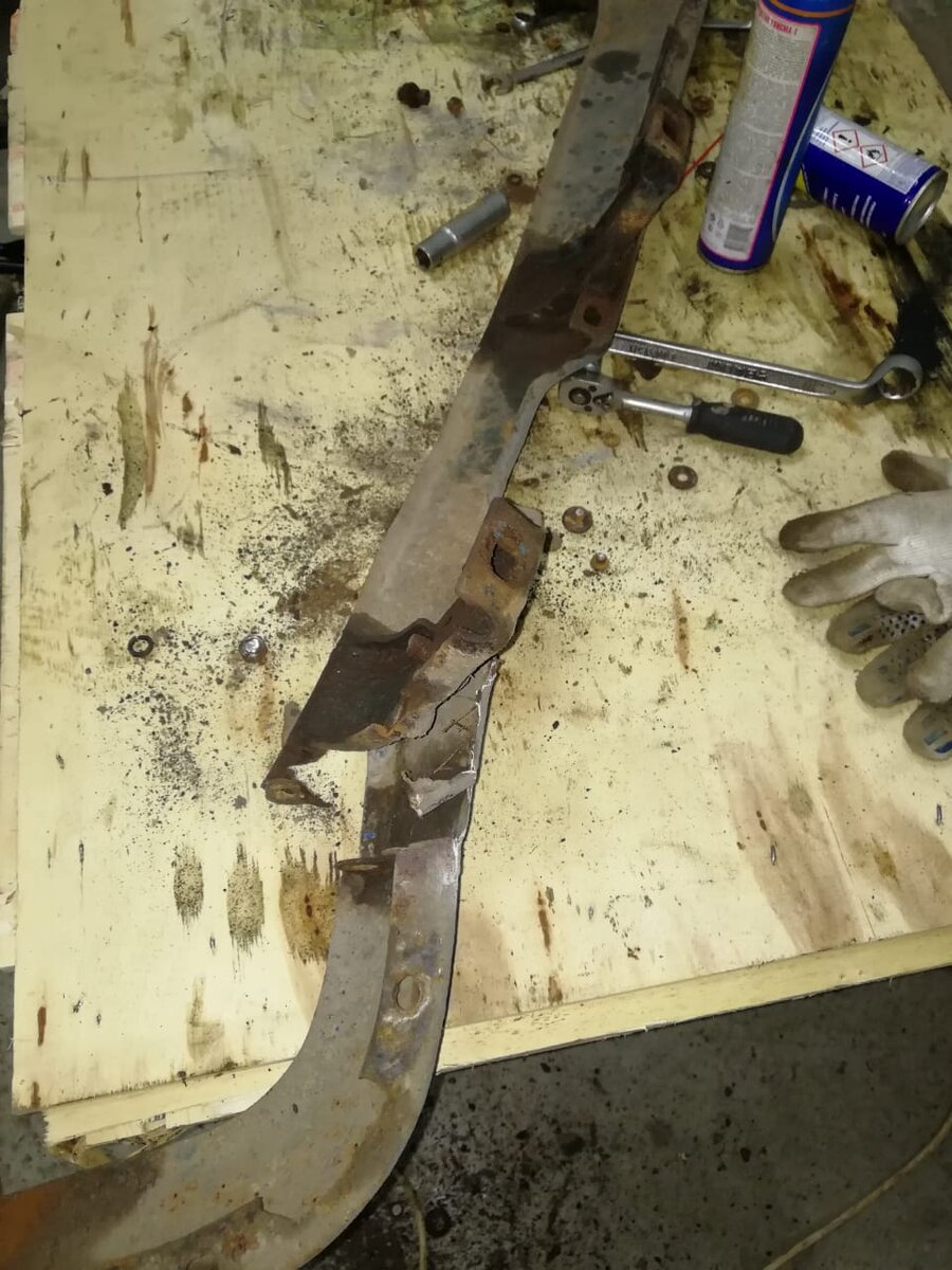

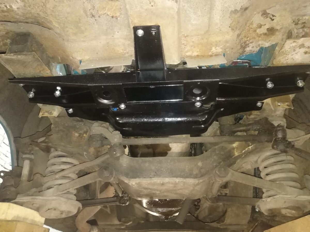

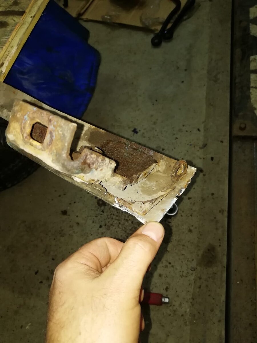

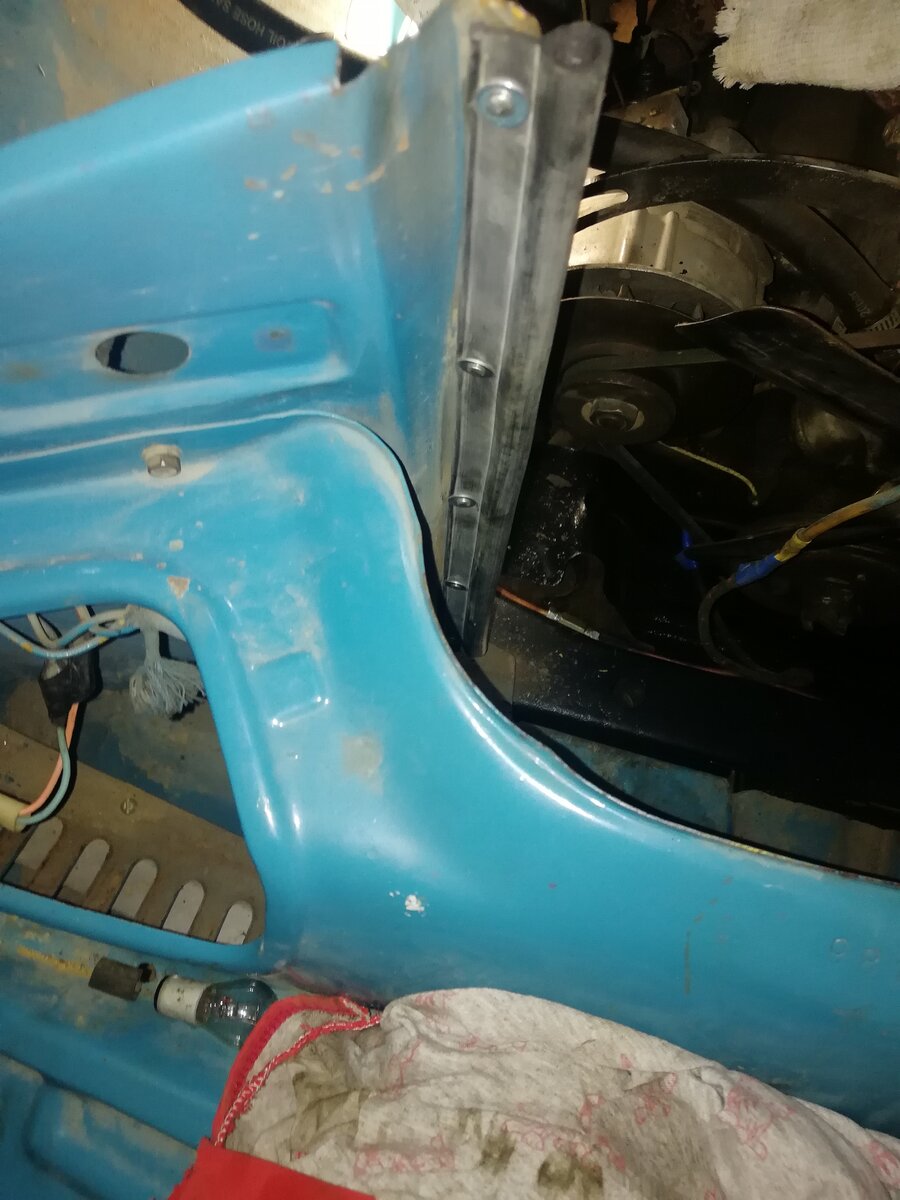

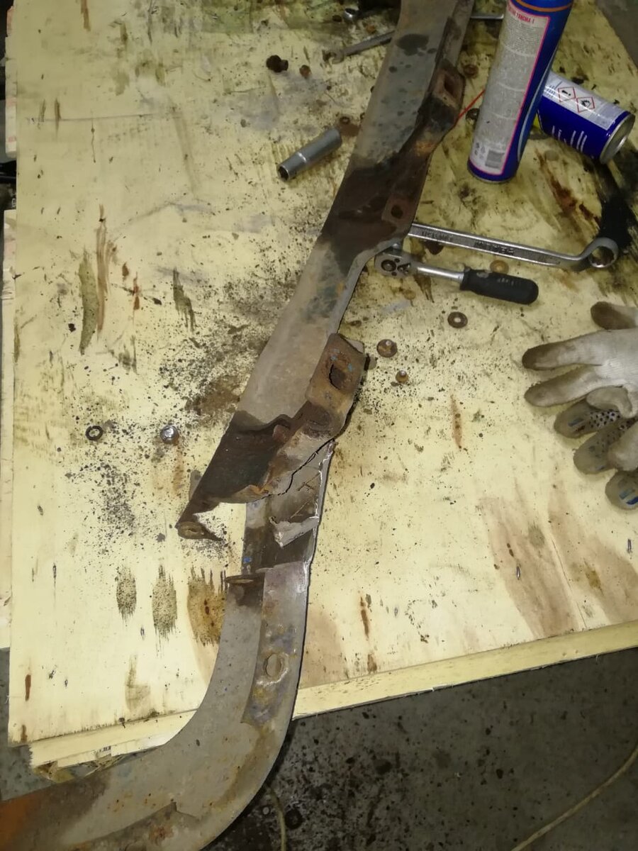

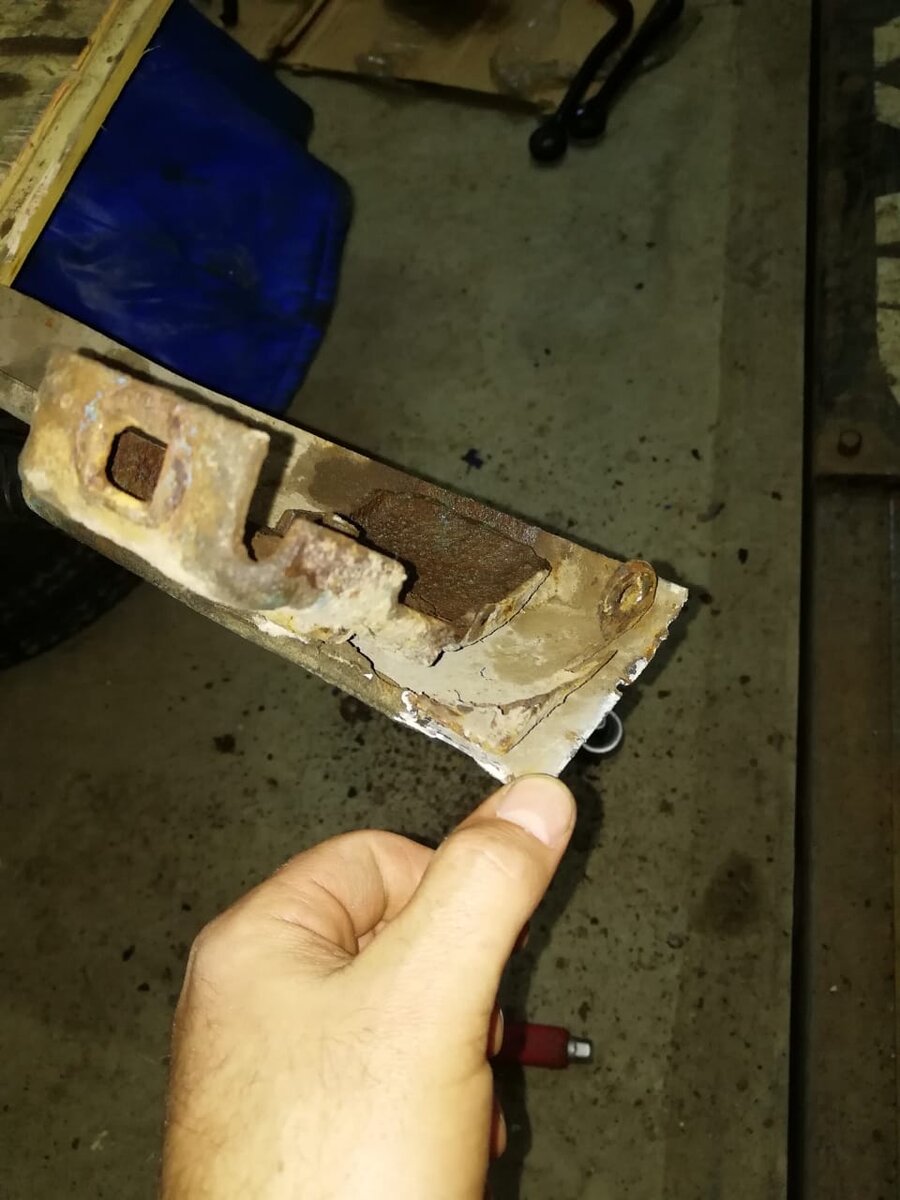

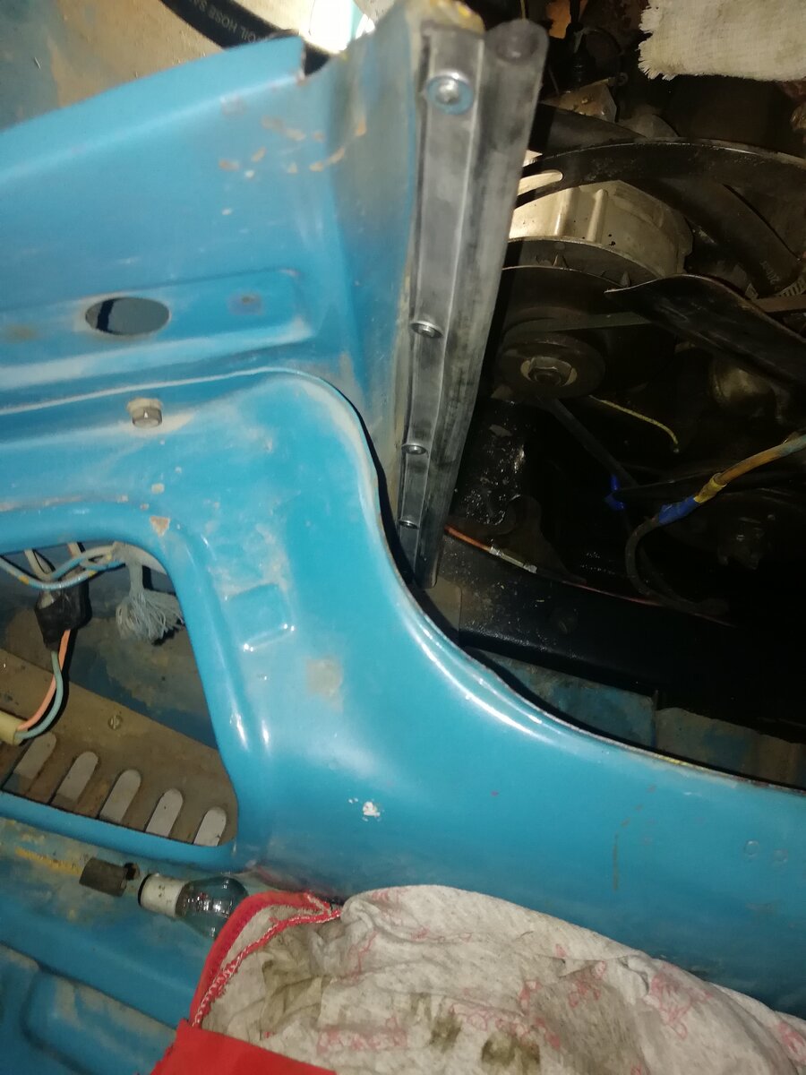

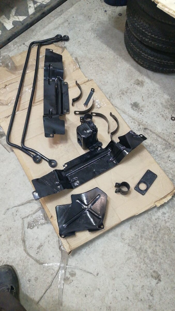

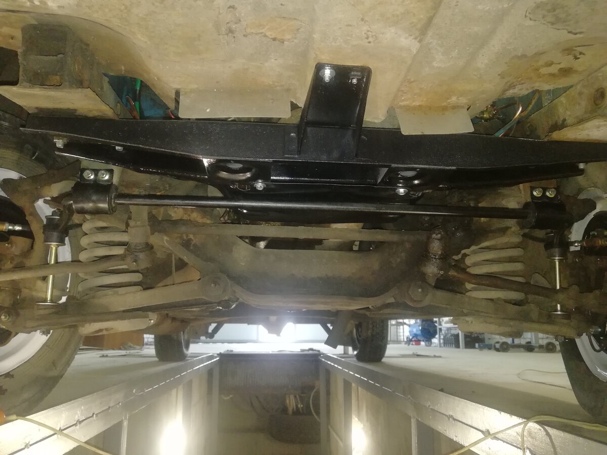

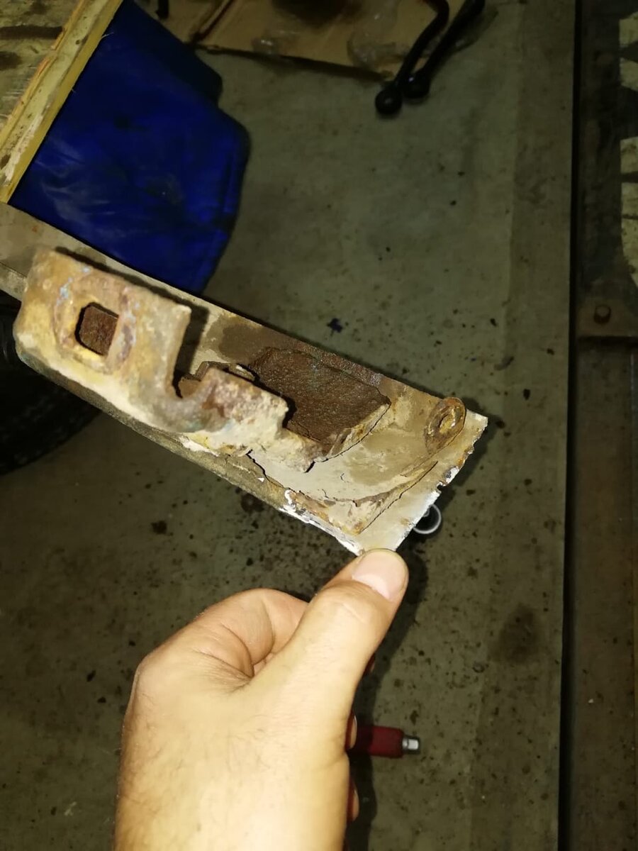

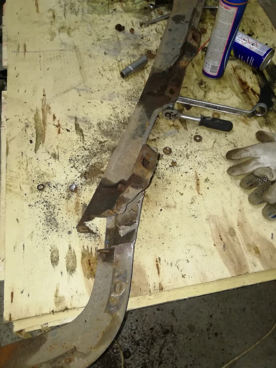

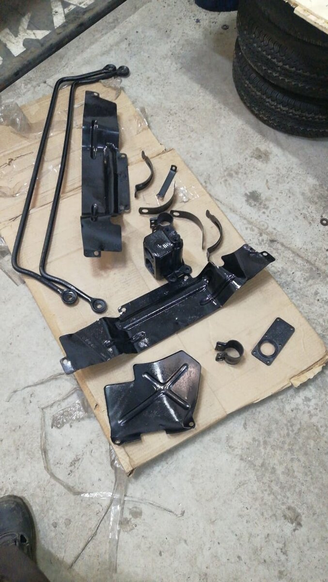

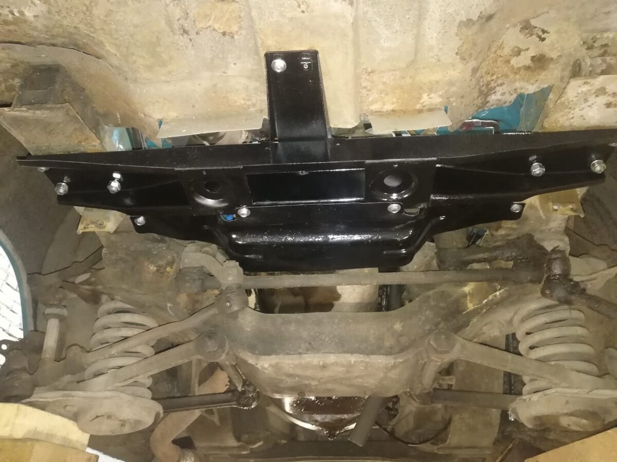

для установки перемычки снял передний бампер, его нижняя части сгнила, пол дня разбирал его, почти все болты при демонтаже были отломаны, на просторах интернета была найдена и куплена новая нижняя центральная часть и две боковые. На правом хромированном угле сквозная коррозия тоже подлежит замене, и на средней части в районе кривого стартера ржавчина, но среднюю часть по вменяемым ценам найти не удалось, оставлю старую. В связи стем что нижняя часть переднего бампера будет новая и заново окрашена не устоял и разобрал задний бампер, нижняя часть которого сохранилась не плохо, она едет в пескоструйку вместе с креплением бампера, поле правка и подготовка и окрашивание. Также заказал новую резинку заднего бампера.

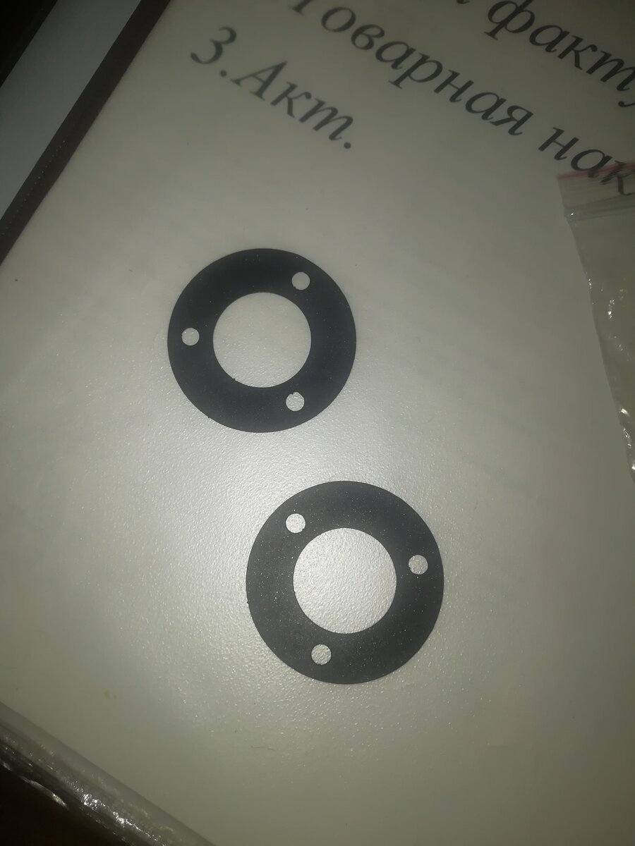

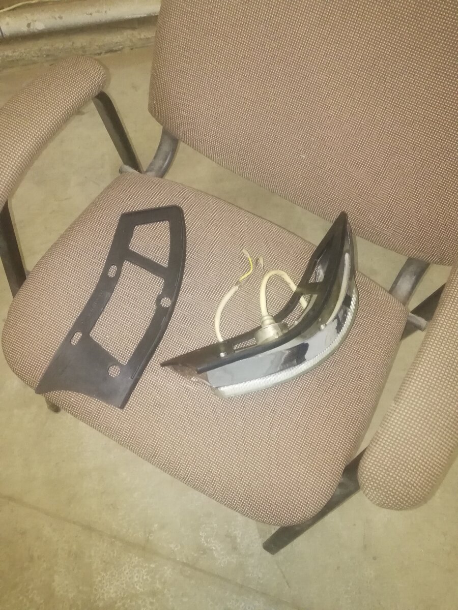

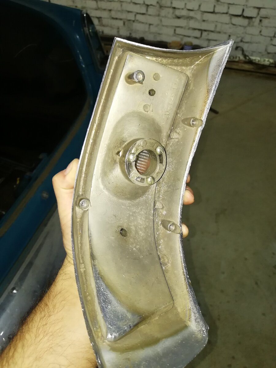

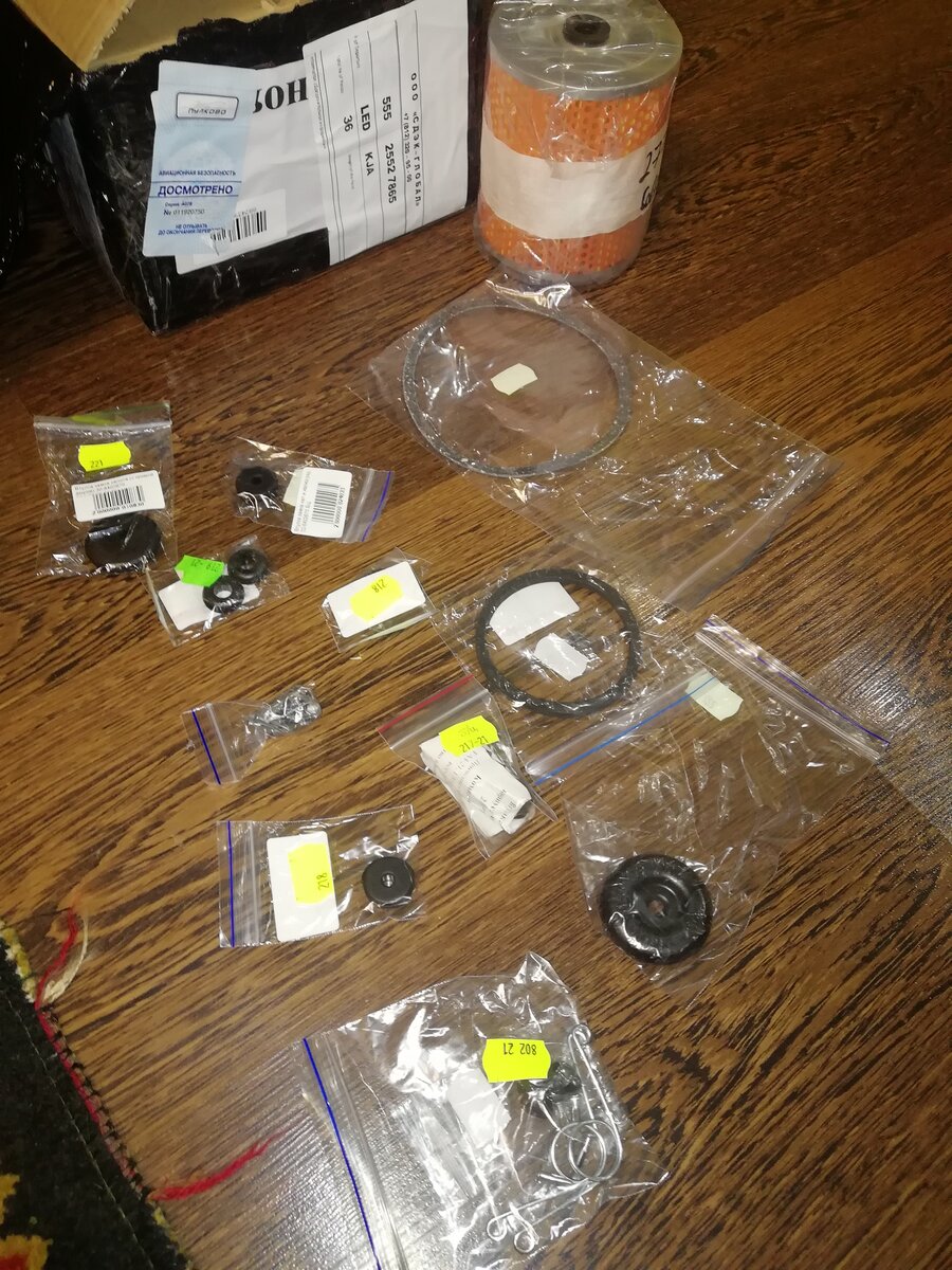

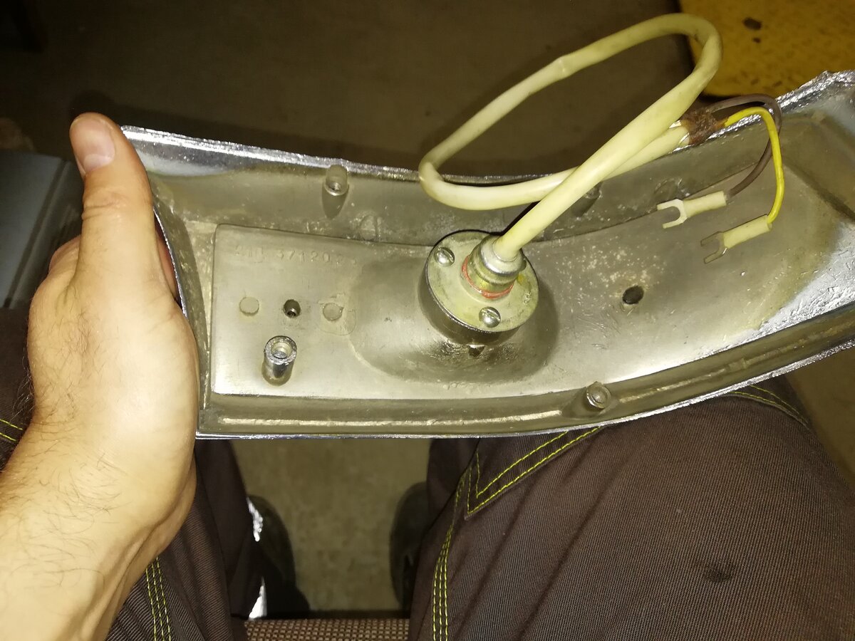

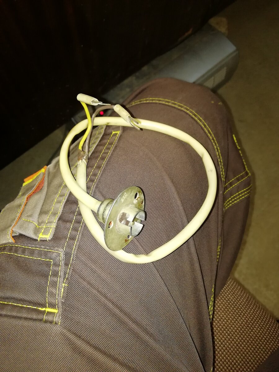

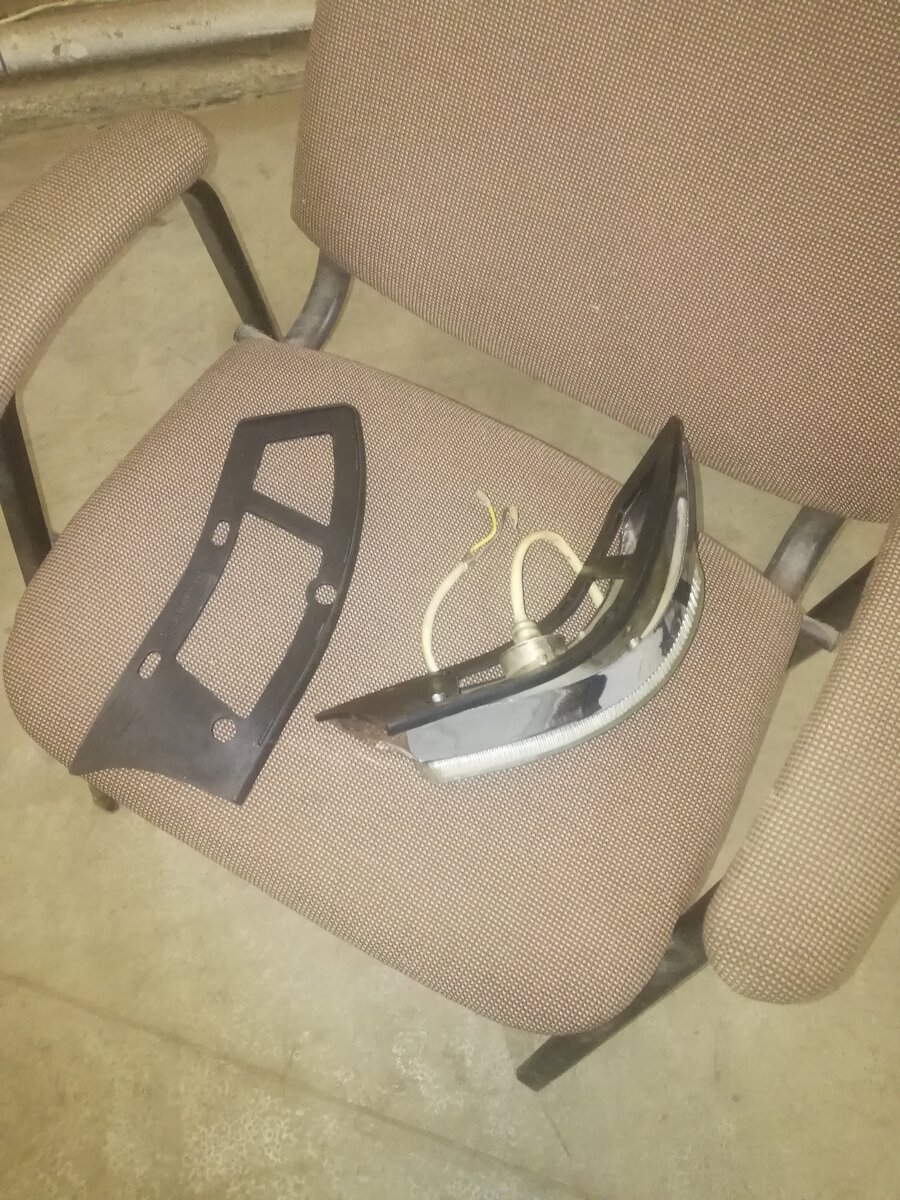

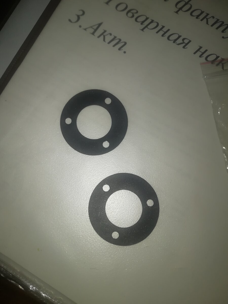

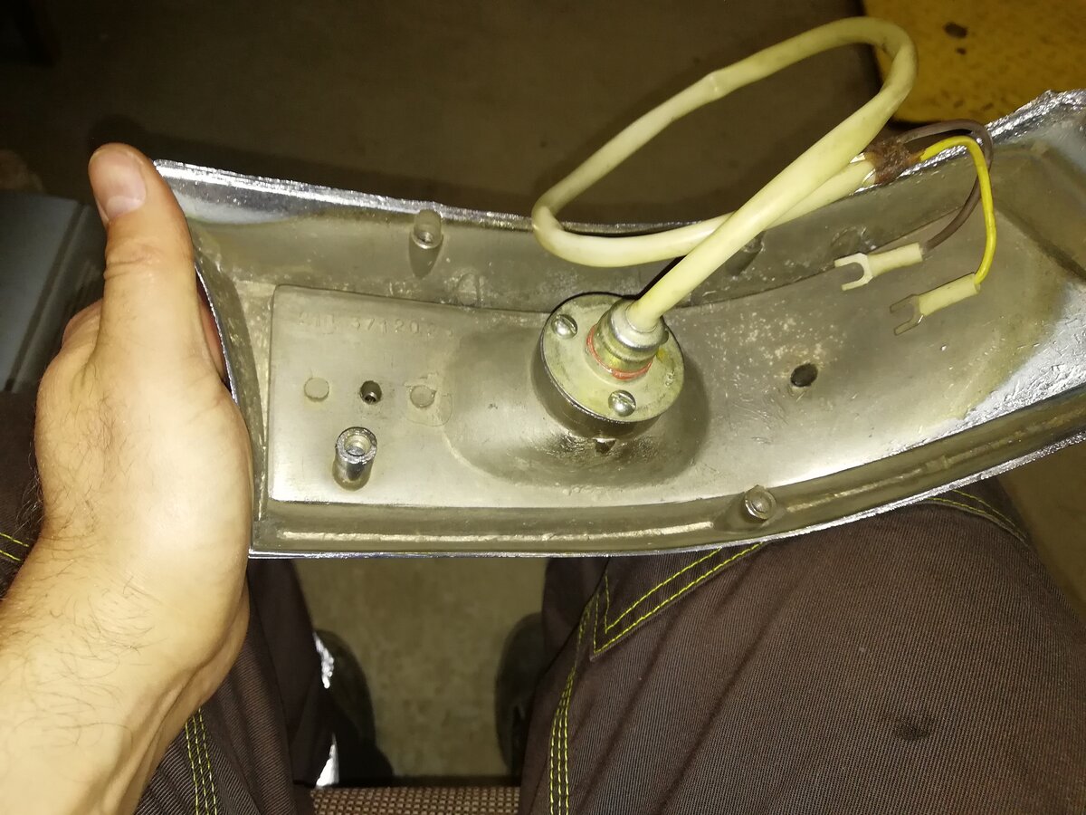

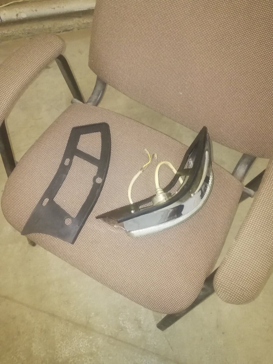

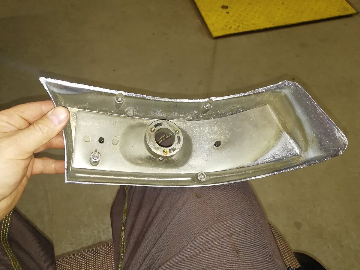

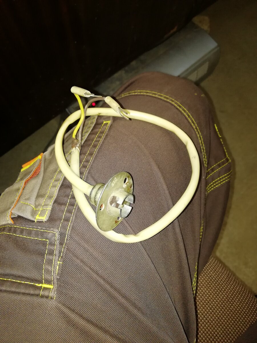

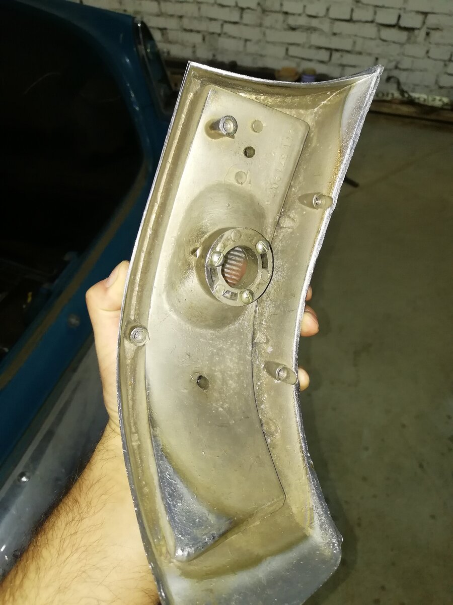

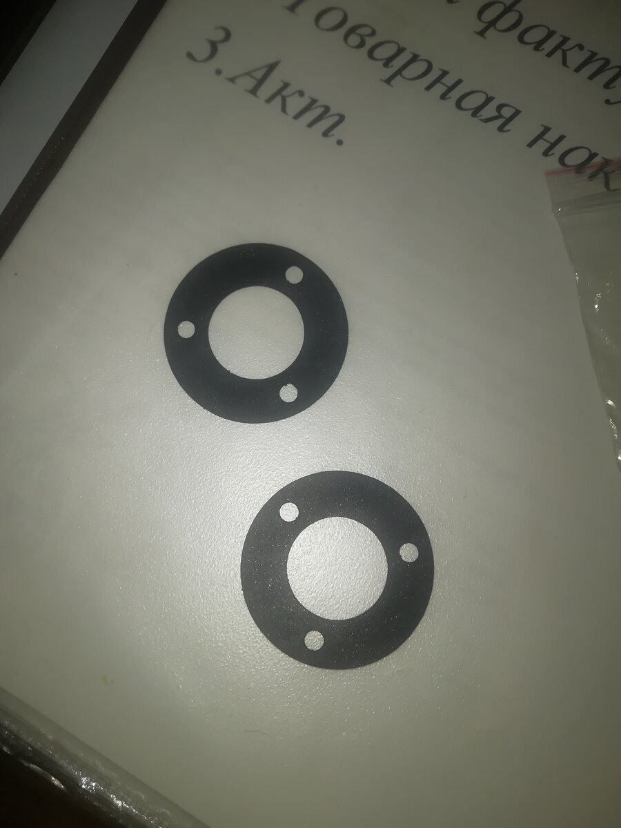

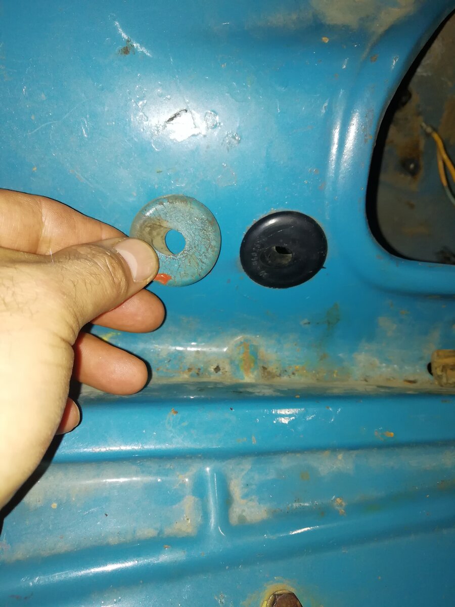

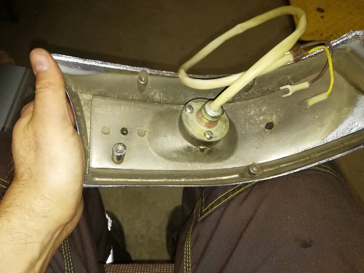

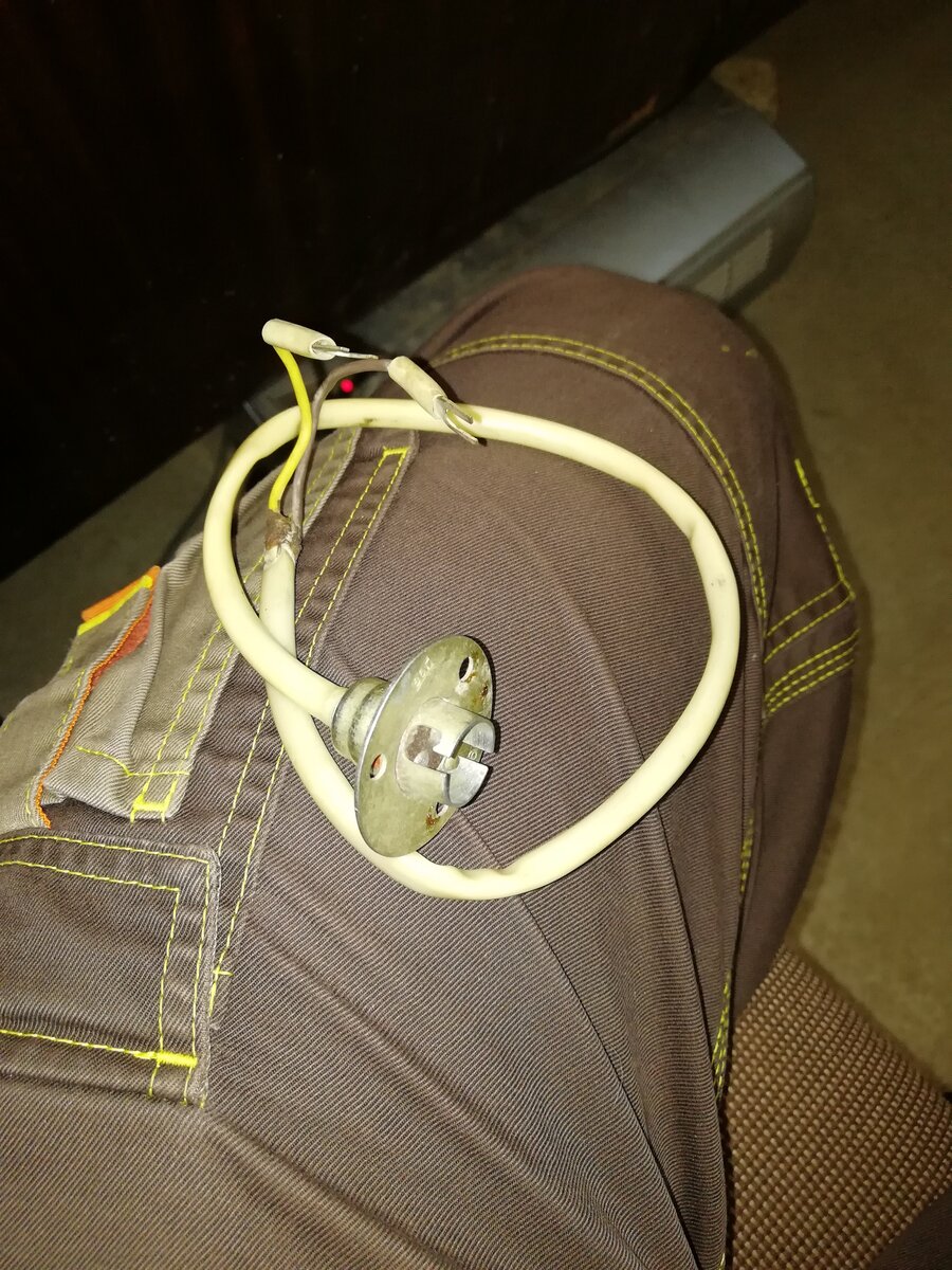

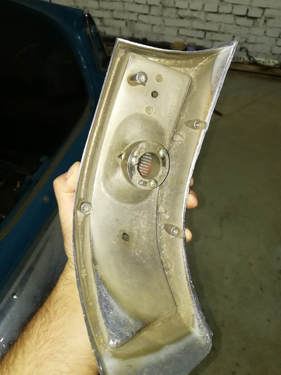

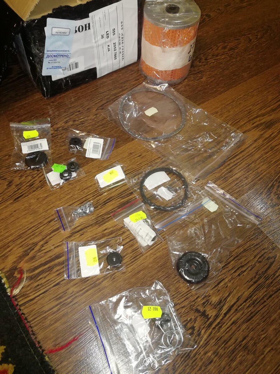

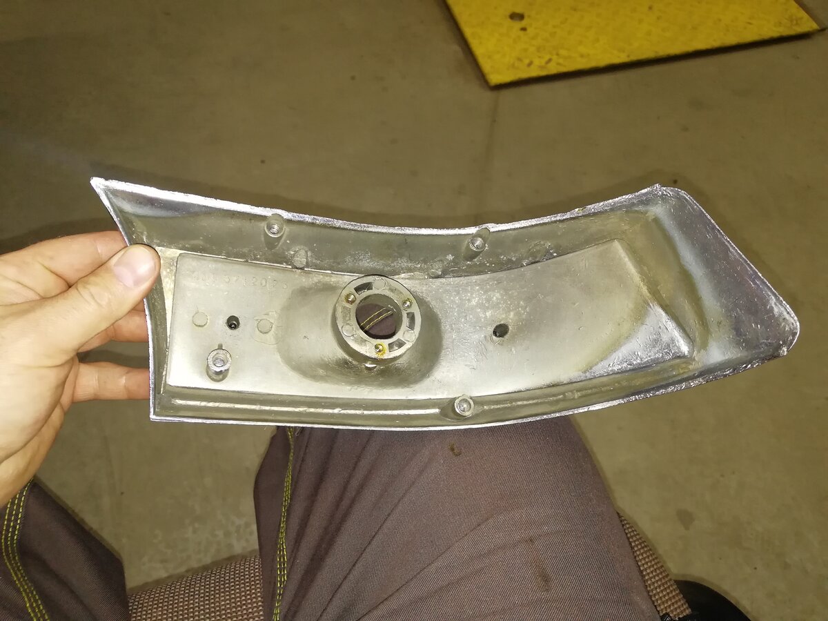

При проверке электро оборудования габариты не горели, горели только поворотники, снял стекла а там одноконтактная лампа, корпуса тоже сгнили, поехал на рынок и удача мне улыбнулась, купил два новых с дефектами хранения и новые провода с патронами. Прокладки между кузовом и корпусом фонаря небыло, пришлось заказать, а также прокладку между корпусом и самим патроном пришлось заказать.

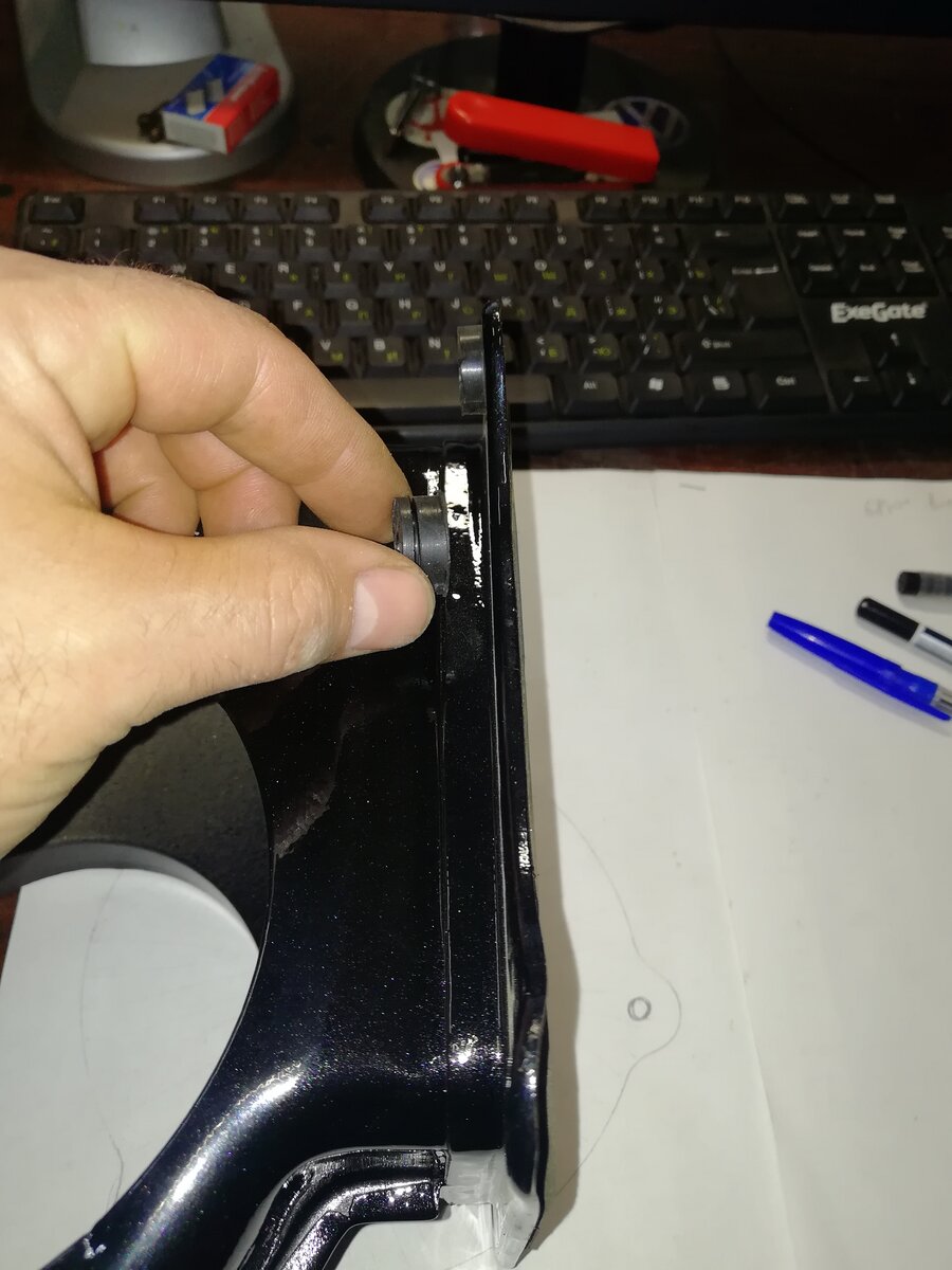

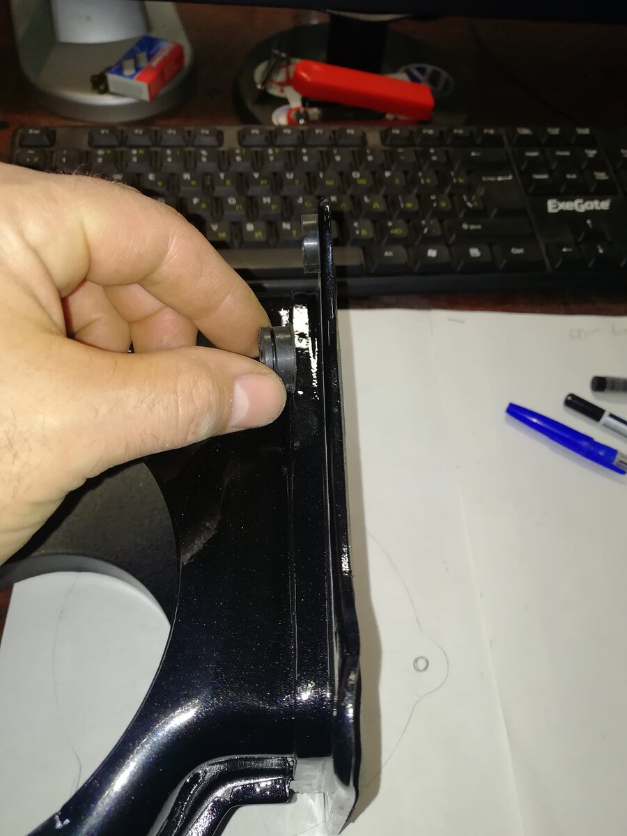

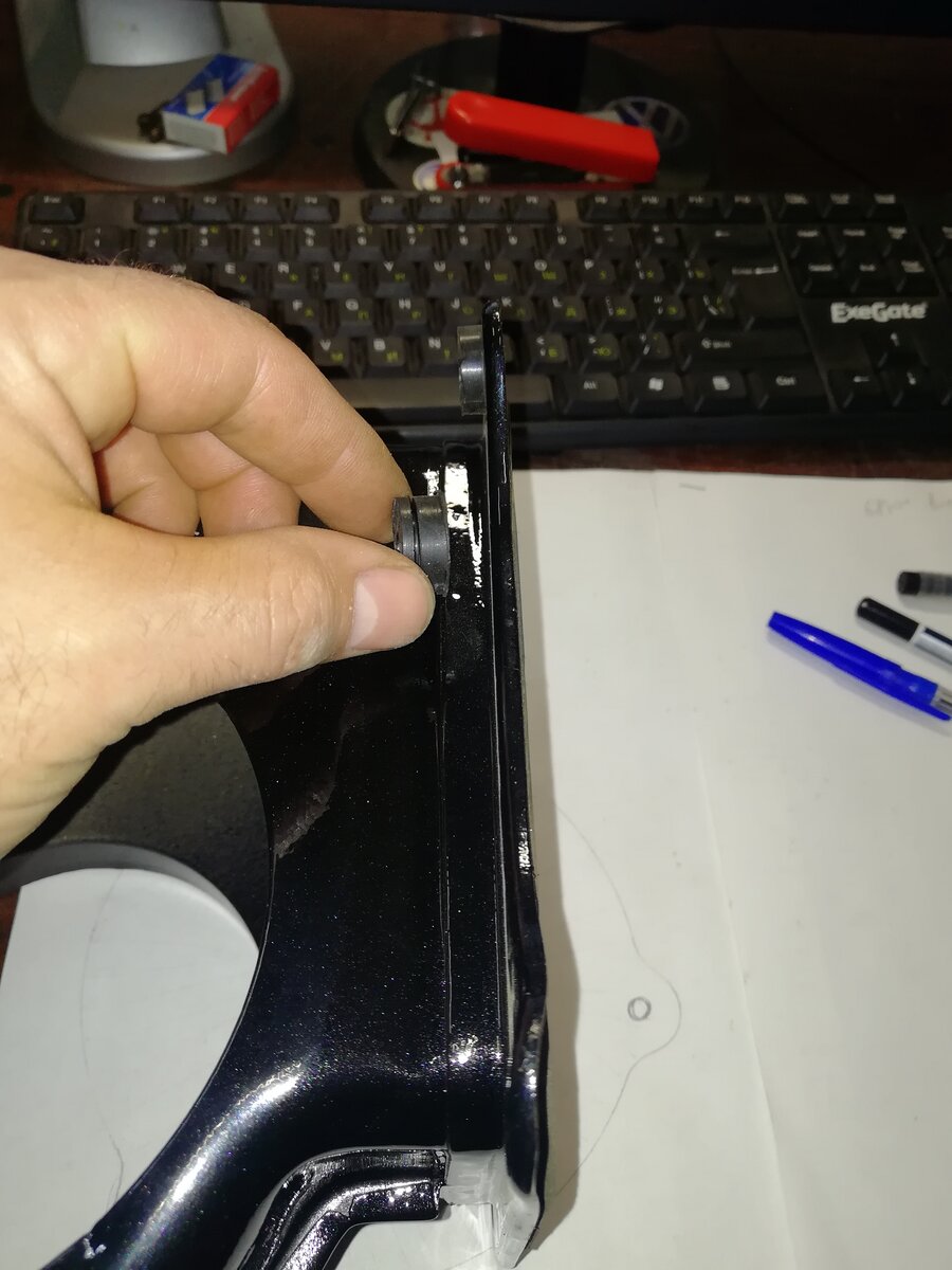

как правильно установить ?
13 390
5 811
Ещё бы понять про что речь)))

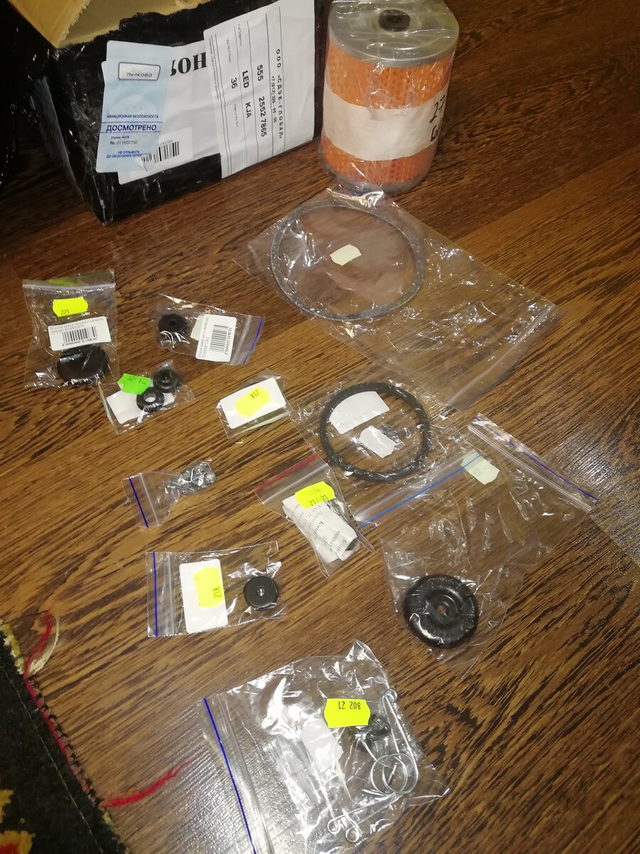

Продолжаю сборку, по мере поступления деталей.

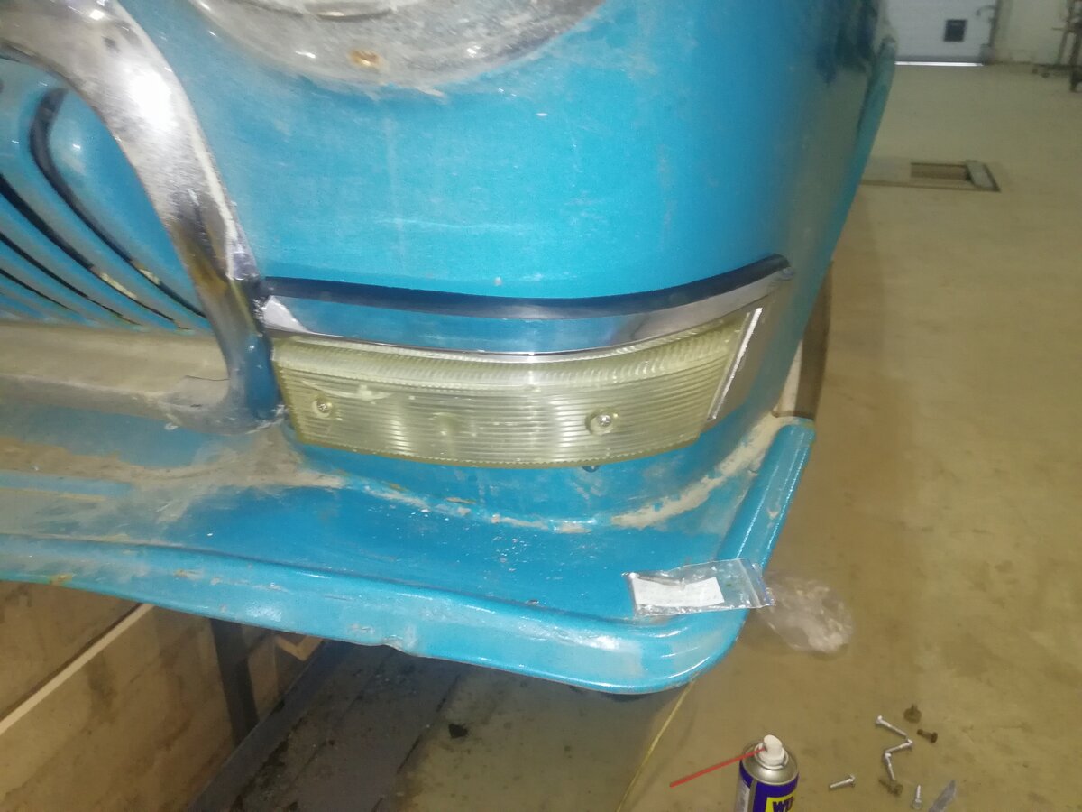

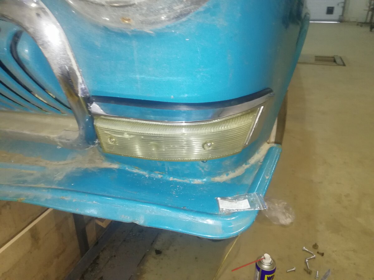

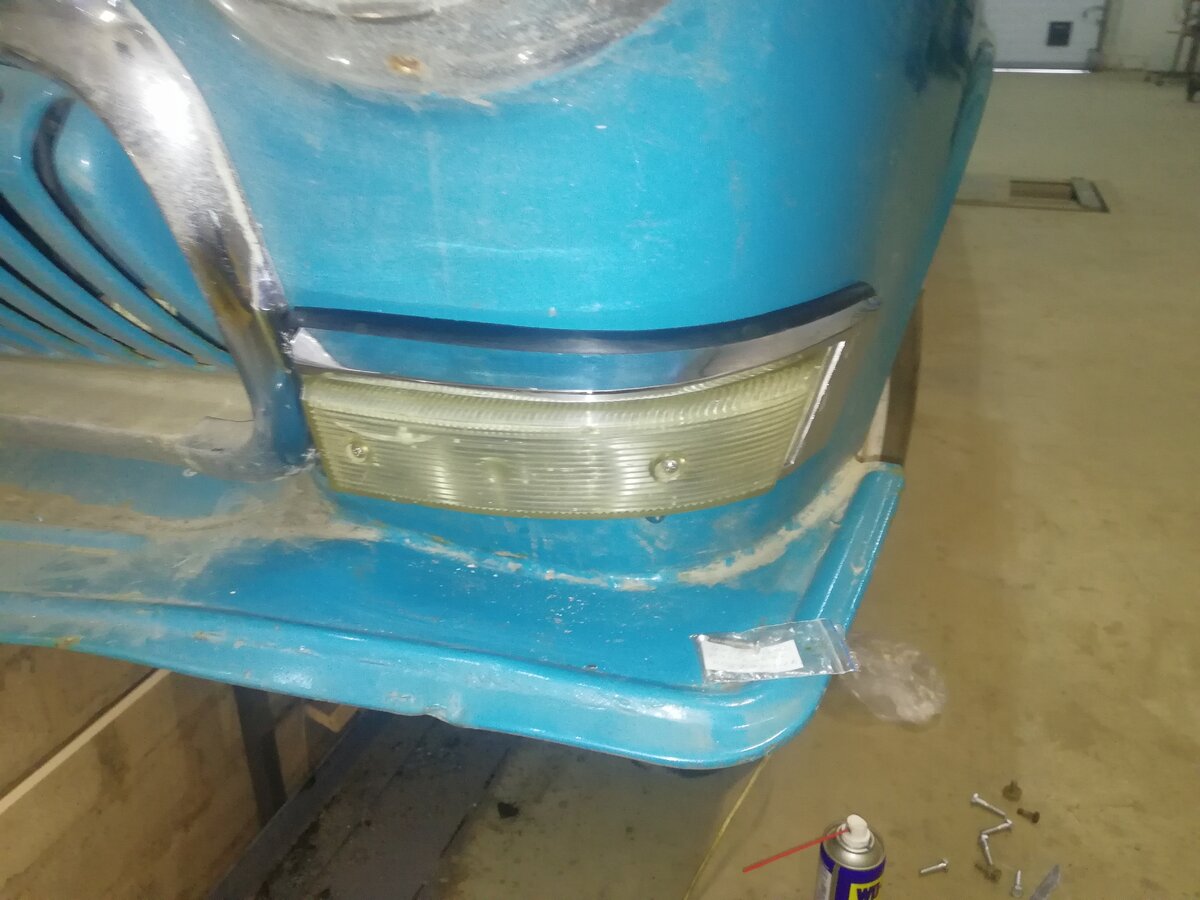

Вчера при установке подфарников обнаружил что покупая подфарники был ослеплен удачей и купил два одинаковых , оба левые.
Теперь в поиске правого подфарника.
