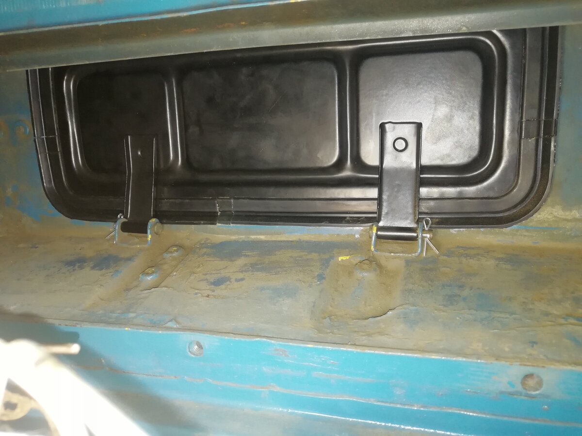

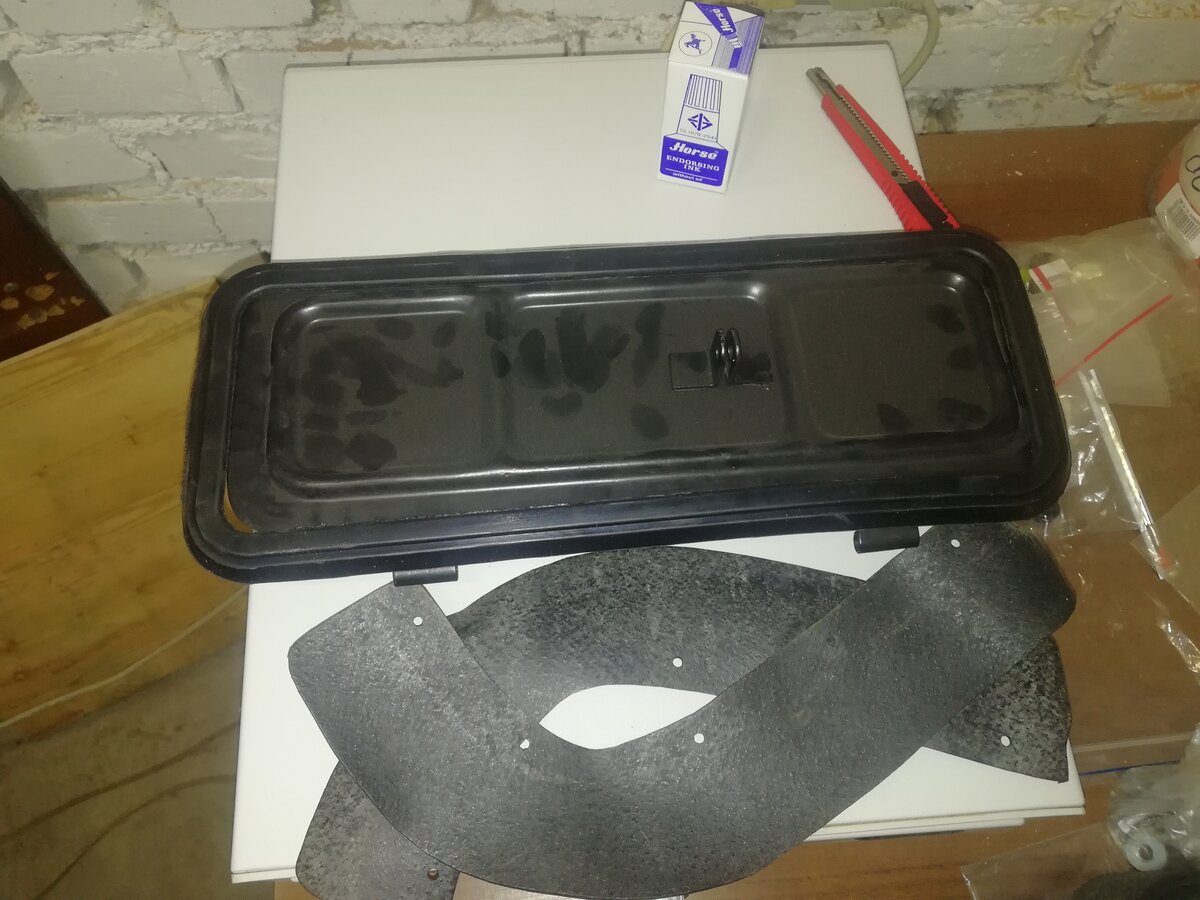

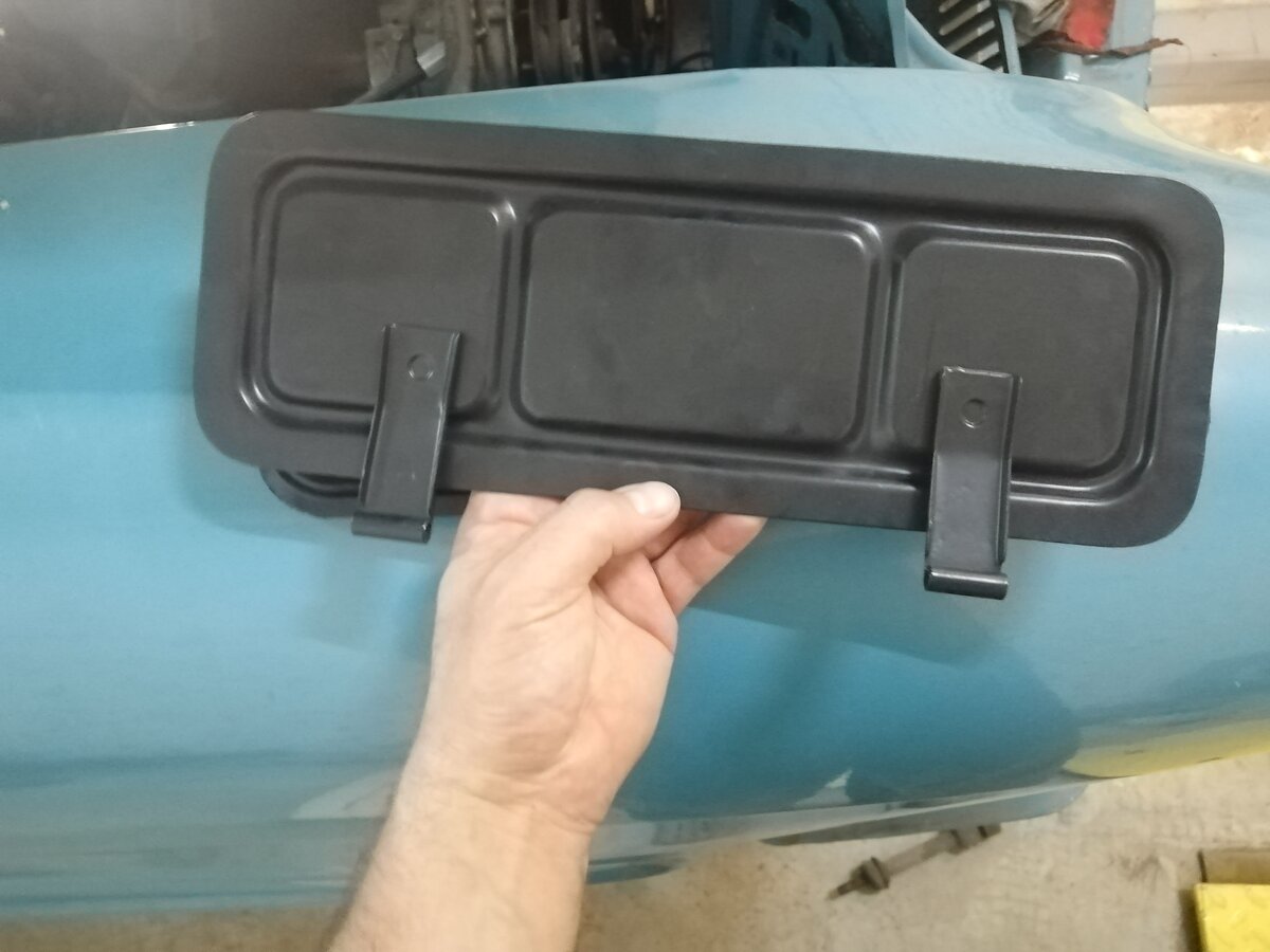

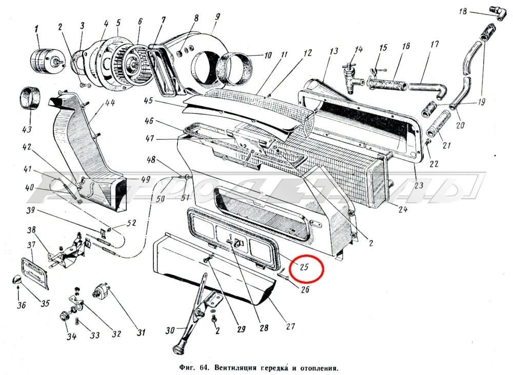

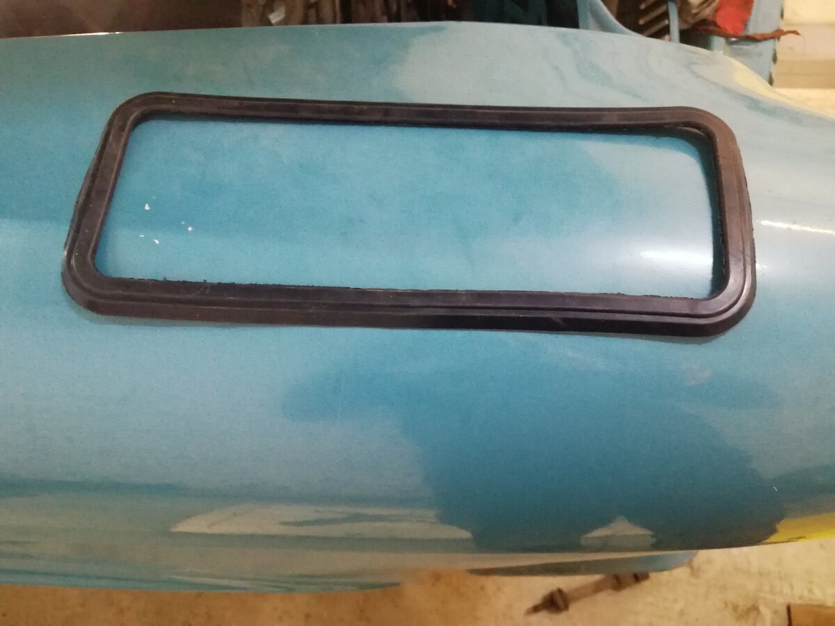

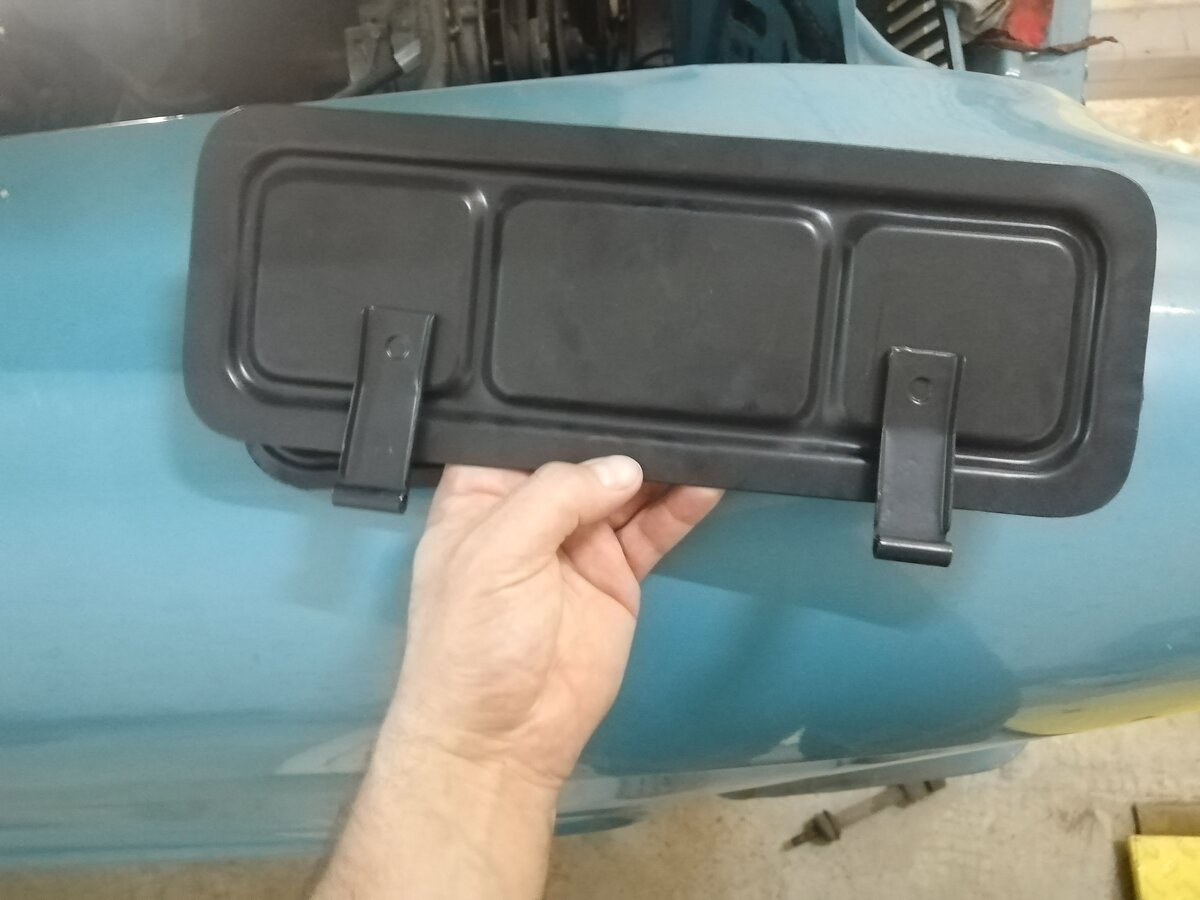

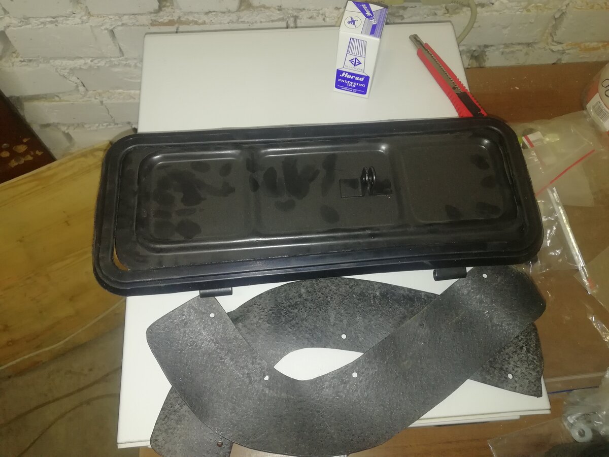

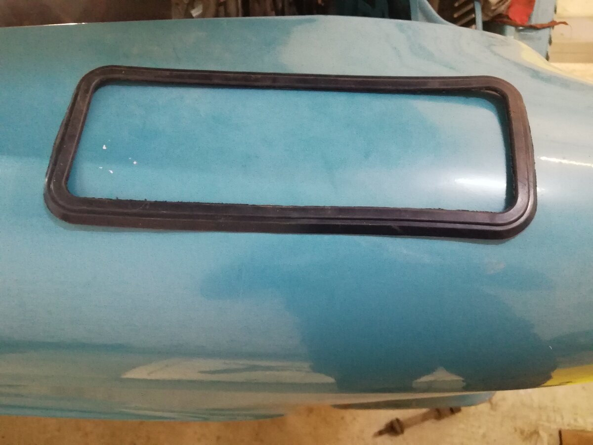

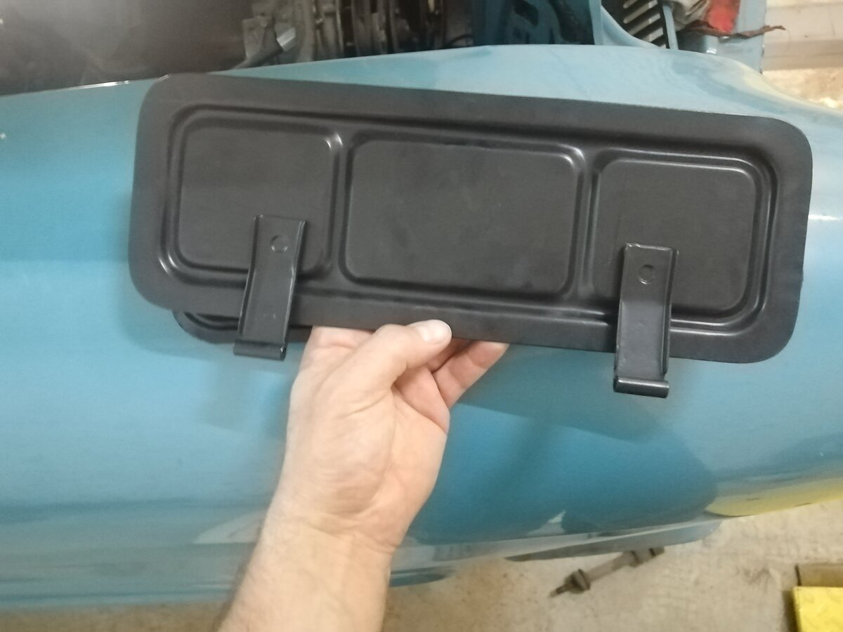

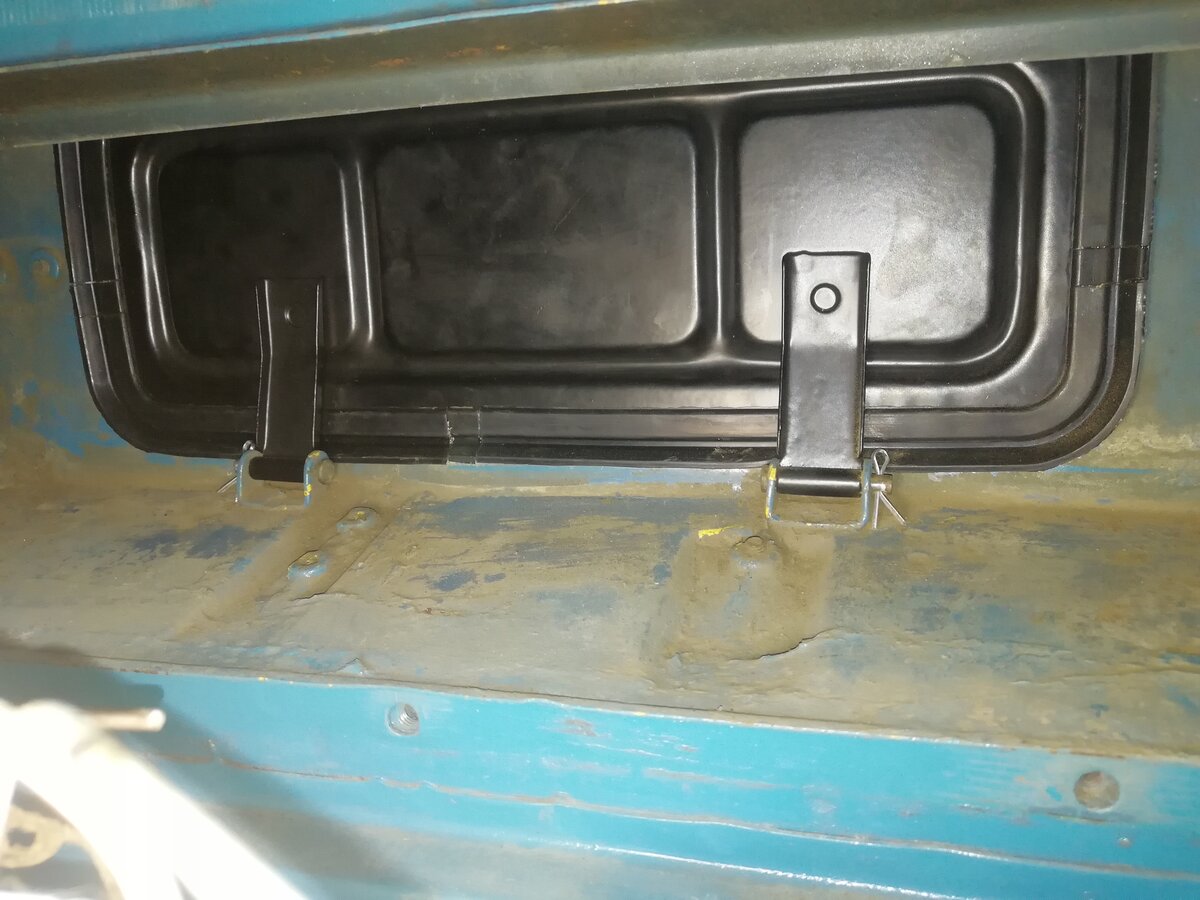

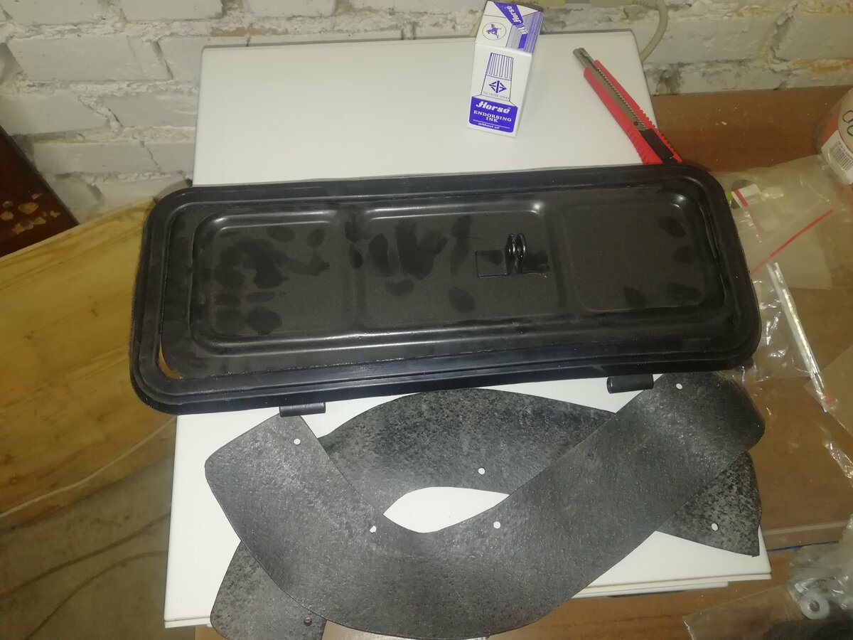

СРОЧНО нужен совет по уплотнительной резинки лючка вентиляции куда ее крепить, на моторный щит или на сам лючок, и чем зафиксировать?
Gustaff88
09.03.2019
115
168
37
Барановичи
Gustaff88
09.03.2019
115
168
37
Барановичи
Клеется на лючок, может качество изготовления такое.
ПётрН
24.02.2017
13
г.Красноярск
Она просто пазом с завода надета на лючок, без клея. Брал себе в Колёсах истории украинского производства, геометрия, на машину второй серии подошла идеально.
Штырь
11.02.2011
401
121
Я ОЛЕНЬ, РАЗРЕЗАЛ И ПРИКЛЕИЛ .
ПётрН
24.02.2017
13
г.Красноярск
Может на 2 и 3 серии размеры люков разные
Штырь
11.02.2011
401
121

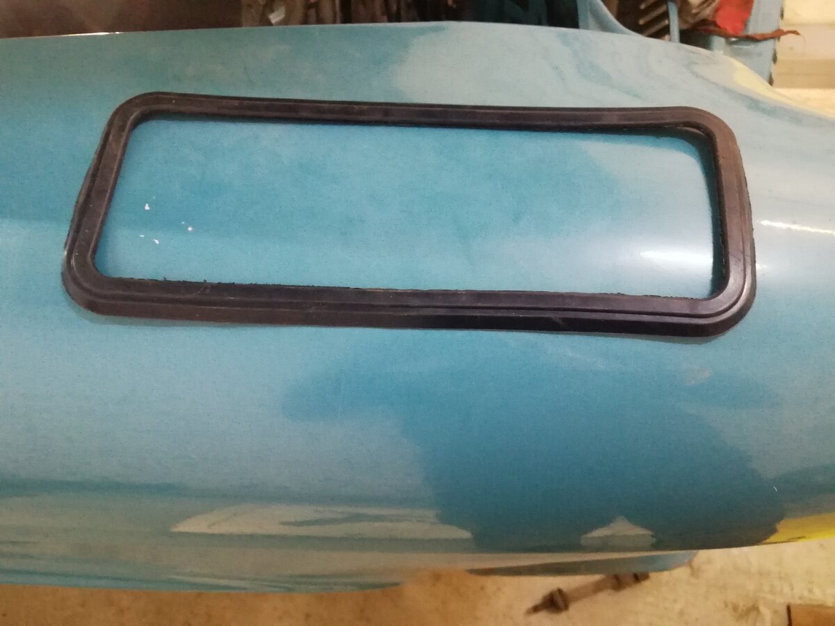

ОТОРВАЛ И ОДЕЛ КАК ПОЛОЖЕНО В ПАЗ НА САМОМ УПЛОТНИТЕЛЕ. ЗЛОЙ САМ НА СЕБЯ!
3 601
Штырь
11.02.2011
401
121
ПОЛУЧИЛОСЬ, УРА

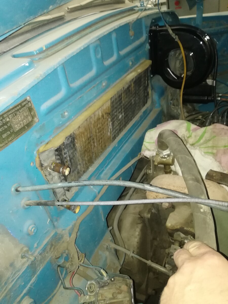

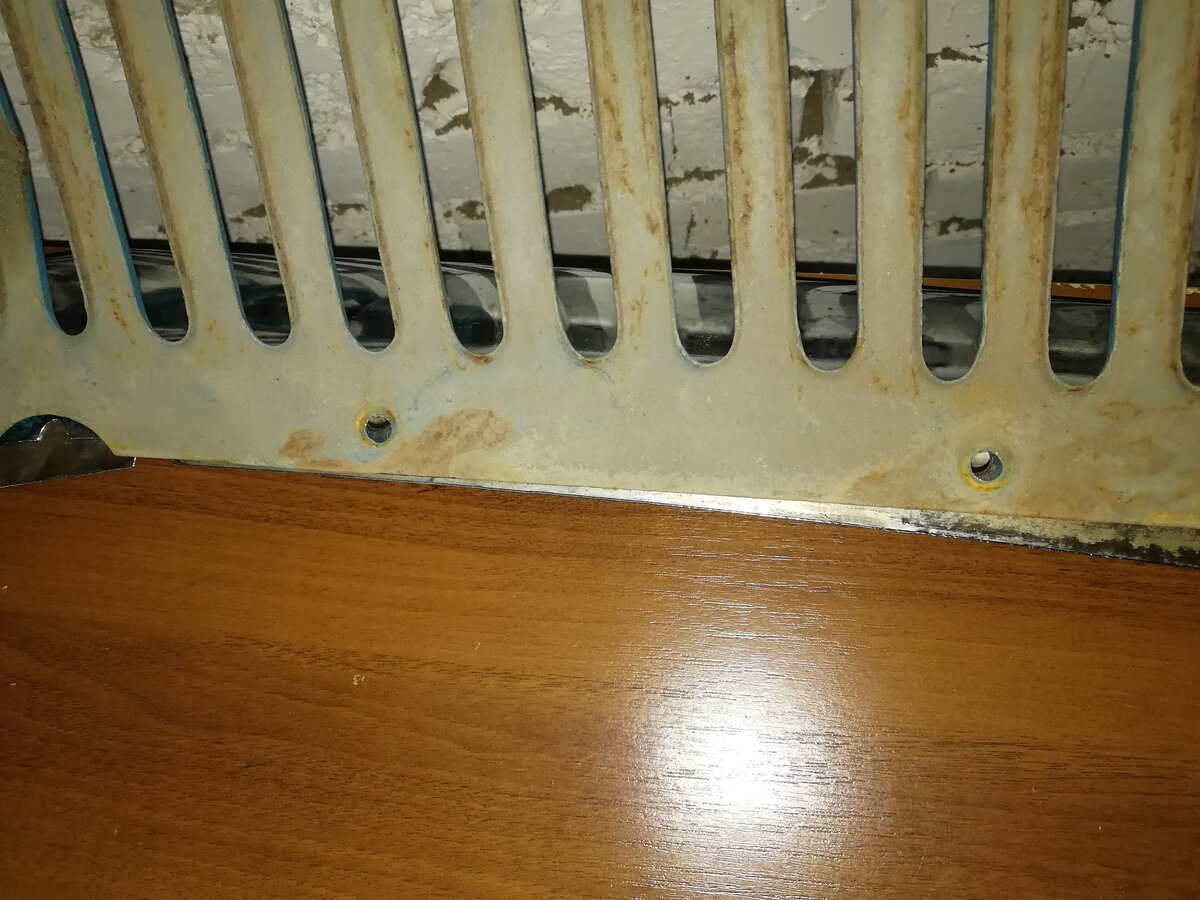

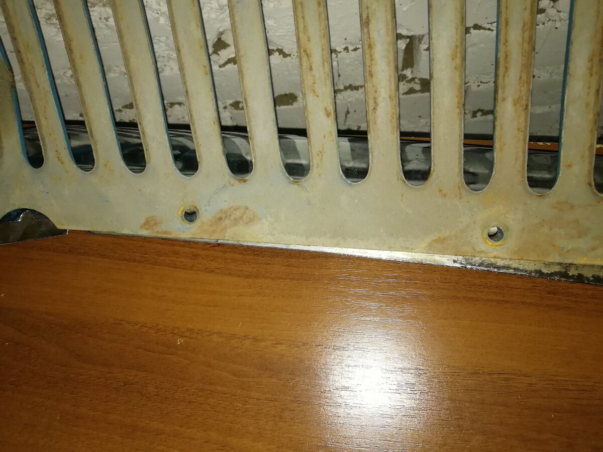

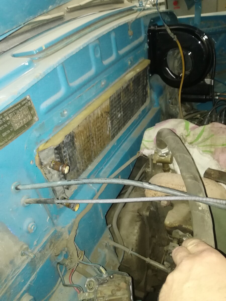

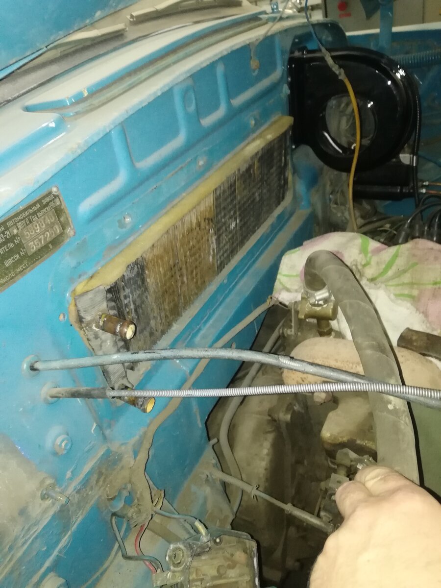

Подскажите при установке радиатора он должен полностью утапливаться в посадочное место ? Дело в том что у меня нижняя часть зашла хорошо а верхняя часть торчит .
Gustaff88
09.03.2019
115
168
37
Барановичи
Вроде должно, надо смотреть по кожуху, чтоб не мешал. При чём на кожухе тоже имеется выштамповка под радиатор. Всё обязательно должно быть на резиновых прокладках.
Штырь
11.02.2011
401
121
сегодня заберу с покраски кожух, буду пробовать.
Штырь
11.02.2011
401
121

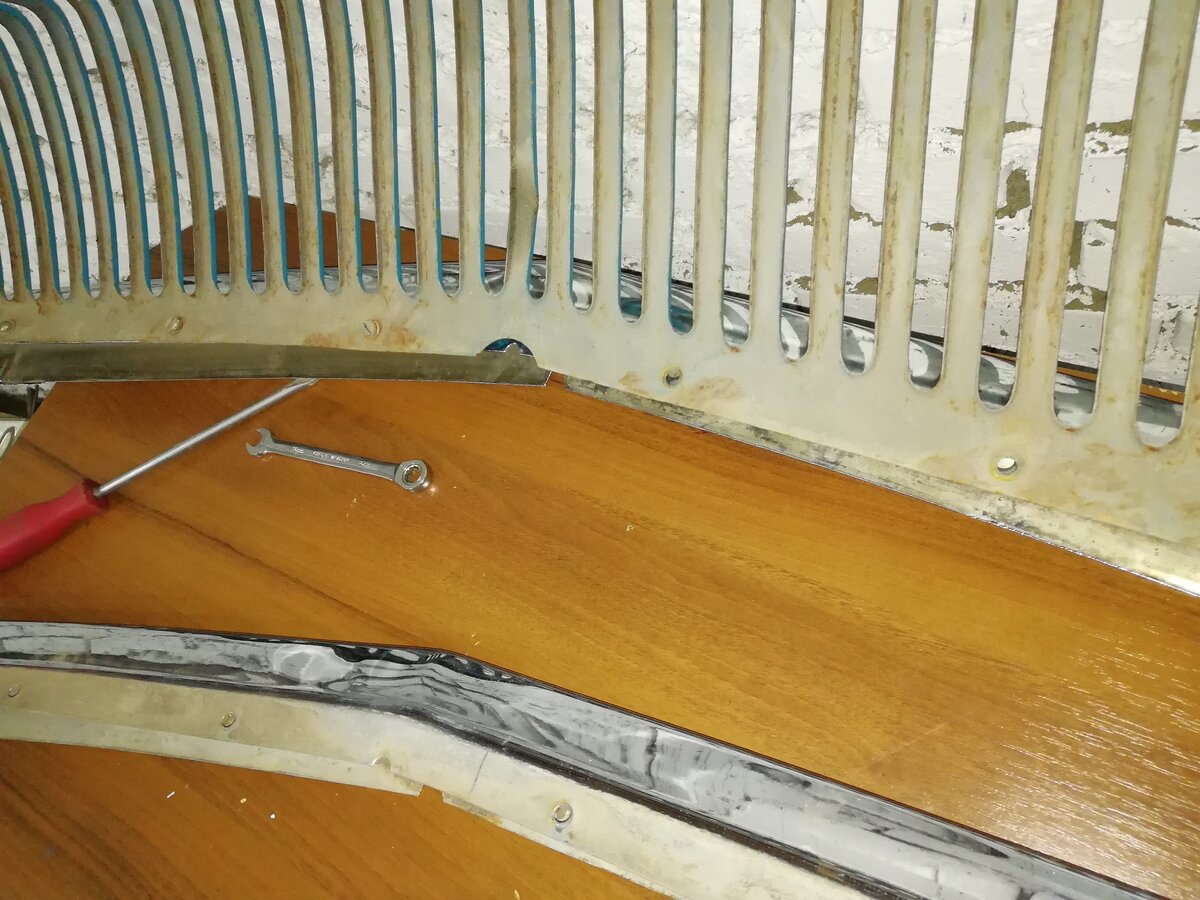

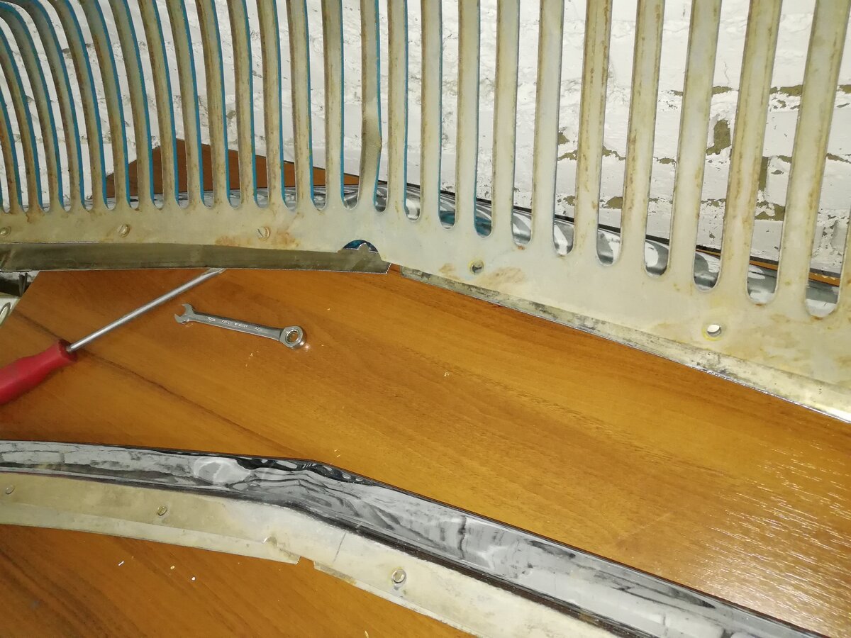

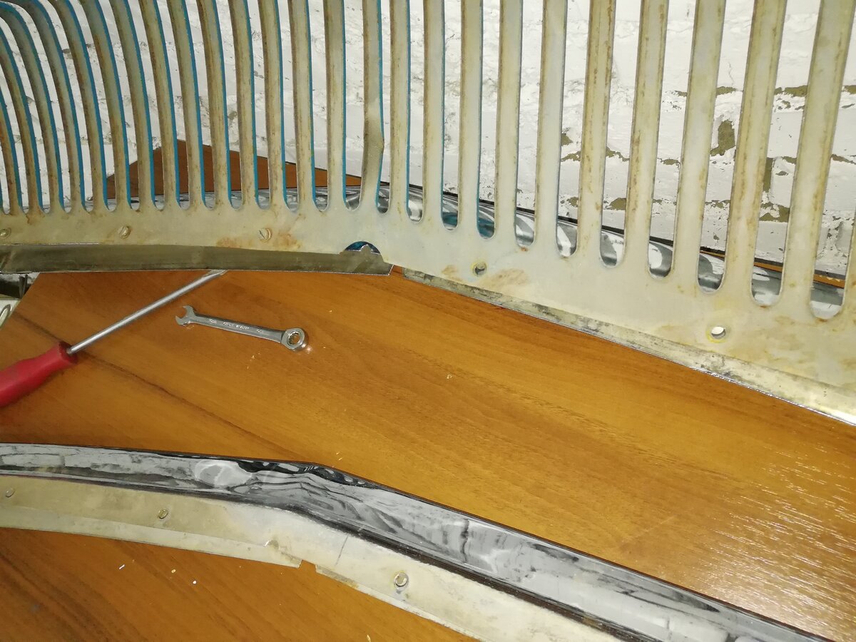

не получается у меня без проблем, купил новую нижнюю часть хромированной части решетки, а она не подходит по отверстиям.
oldbmw
23.01.2010
1 516
289
Такое впечатление, что решетка погнута...
oldbmw
23.01.2010
1 516
289
*Губа* жесткая, ее нет смысла гнуть. А решетка гнется легко. Ее и надо подгонять. Верх по панели радиатора, а низ по молдингу...
Штырь
11.02.2011
401
121

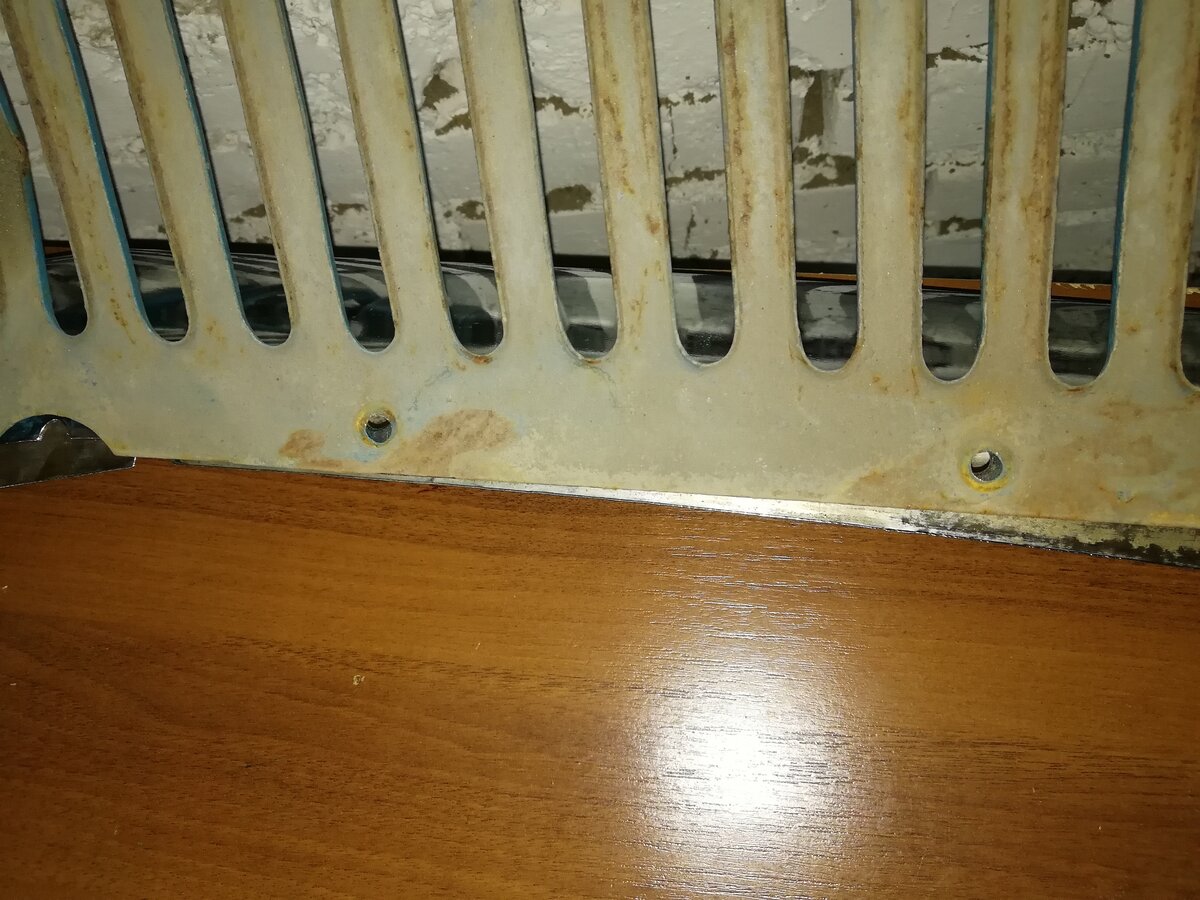

Подогнал друг к другу, далее стал совмещать боковые хромированные детали . Тоже не получается совместить, видимо те мастера если их можно так назвать сделали что то не так и все не встает на свои места. Сама решетка крепится с верху и по три болта с каждой стороны но отверстия заварены зачем то.
