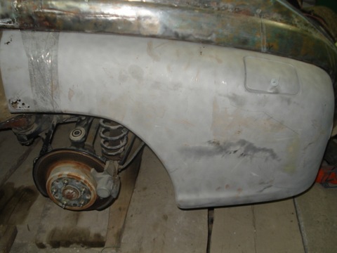

Всем привет.
Приехало крылышко из столицы,благодарность phantom
Сразу же было примерено на автомобиль.

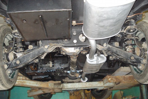

Re: ГАЗ-20 ЖАБА - !
Проект конечно супер!
Если не сложно, можно фото с низу передней и задней подвески?
ну очень интересно :)

Re: ГАЗ-20 ЖАБА - !
Фото есть только такое,это первая примерка.
Финальные не делал.(Еще успею при чистовой сборке)
Так в общем подвеска от Марк 2 плохо подходит,более компактная от вольво .
Передняя от волги 31105 стандарт.

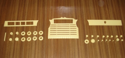

Re: ГАЗ-20 ЖАБА - !
Из Киева приехал пластик на торпедо,радовался как ребенок когда распаковывал.
Цена вопроса 2200 гр.

Re: ГАЗ-20 ЖАБА - !
Супер ! Будет классно !)Честно говоря всегда завидую когда так получается( белой завистью ) ! :wink:

Re: ГАЗ-20 ЖАБА - !
Спасибо!
Кстати как офигенно он смотрится на подложке под дерево-)

Re: ГАЗ-20 ЖАБА - !
А сколько пластик обошелся в рублях? Вместе с доставкой? Аппетитно!

Re: ГАЗ-20 ЖАБА - !
RUSLAN-28 сказал(а):
Спасибо!
Рамки стекол на дверях делай под дерево )!

Re: ГАЗ-20 ЖАБА - !
мой косяк ошибся,285 $ c доставкой
