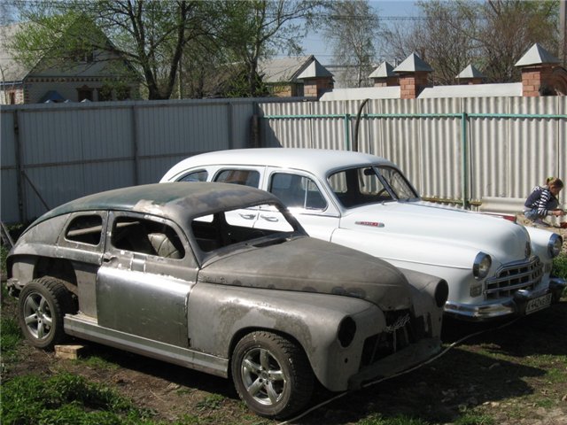

Скажите про ГАЗ М20 купе где можно посмотреть фото?
На какой платформе она построена?
RUSLAN-28
22.05.2011
616
Пенза
Re: ГАЗ-20 ЖАБА
Постепенно все выложу здесь.
Платформа Волга 31105

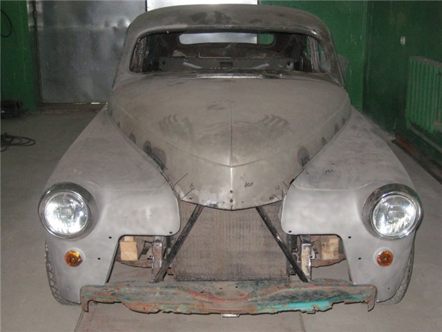

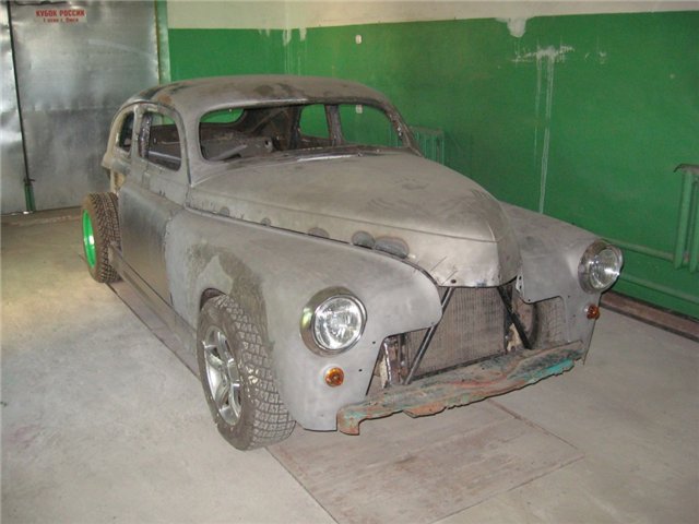

Всем привет!
Подсобрал мордаху,зацените.
VoitS
04.05.2009
199
Одесса Мама
Re: ГАЗ-20 ЖАБА(обновления в первом сообщении)
Мне нравится, на мой взгляд четко. Только подфарники конечно подкачали.
Это же очень очень..
maximus23
20.10.2010
838
Челябинская обл.
поворотнички интересные, от чего они?
RUSLAN-28
22.05.2011
616
Пенза
Фото реально не отражает и они еще толком не выставлены
RUSLAN-28
22.05.2011
616
Пенза
по моему от грузовика купил на развале
