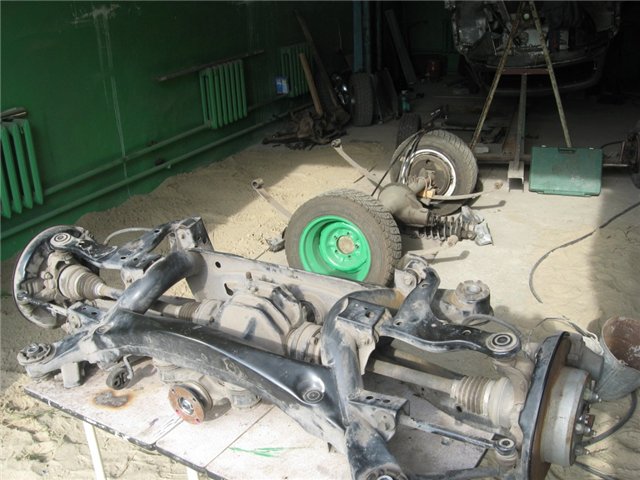

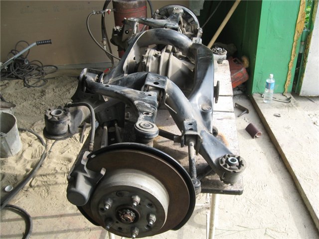

Прикупил заднюю подвеску от Тойота Марк 2,буду инсталлировать!

Это точно подвеска от марка, а не от аристы? у марка нет 2х поршневых задних тормозов.
RUSLAN-28
22.05.2011
616
Пенза
Re: ГАЗ-20 ЖАБА(обновления в первом сообщении)
Лично снимал с Марк 2.

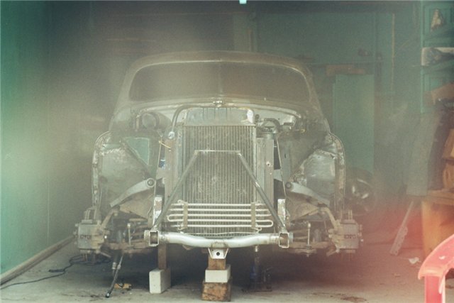

Всем привет!
Две недели почти что жил в гараже.
Сегодня я её завел…
Спеки…
Мотор 1JZ GE
КПП автомат
бензобак топливные магистравли-тойота марк 2
проводка вся- тойота марк 2
выпуск переваренный-тойота марк 2
кардан,задняя подвеска-тойота марк 2
http://www.youtube.com/watch?v=smX57PVnp4k

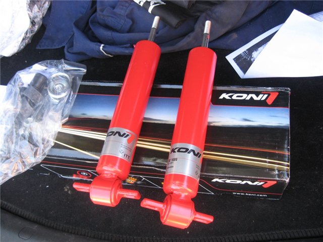

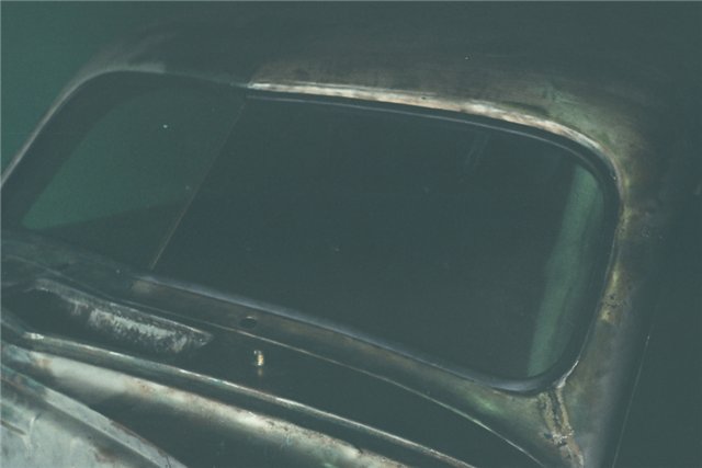

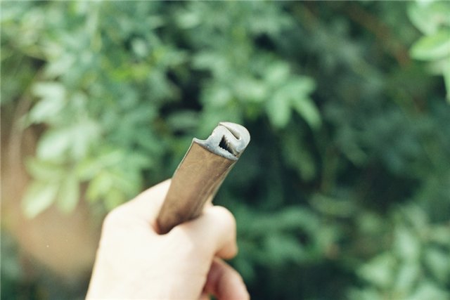

Всем привет!
Купил уплотнитель УАЗ. на лобовое стекло.
подходит изумительно.
Вырезал из оргстекла лекала на ветровое стекло и поставил на этот уплотнитель
так же приехали амортизаторы на перед
