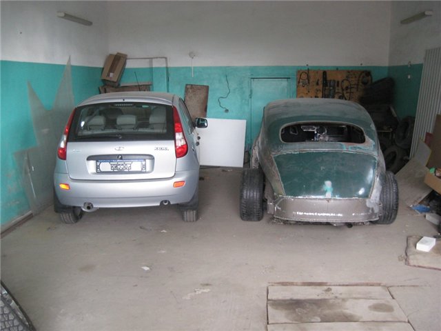

Зимуем ,на данный момент выглядит так.
здесь можно представить примерные ее габариты

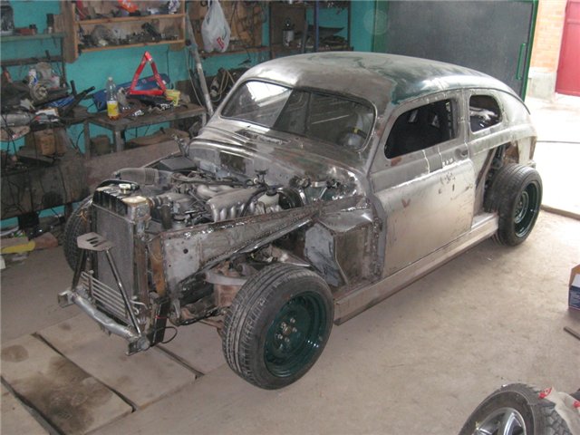

Гараж классный!
А радиатор охлаждения от чего?
Догадки есть?
Похоже это обрезанный в ширину от какого то грузовика.
Я тоже так подумал, непонятно к чему загадки, неужели нельзя просто ответить.

Re: ГАЗ-20 ЖАБА - !
ПАЗ;)

Re: ГАЗ-20 ЖАБА - !
мне понравилось!
смущает маленькое окошко (остаток от задней двери) хочется подлиннее по острее к задней части! понимаю что такое решение продиктовано технологической простатой реализации, но во всем остальном то работа проделана серьезная и вдумчивая.... в общем смущает меня это окошко...
пожелание - сохраните на багажнике победовскую птичку! в ней победовский шарм особенно в темноте!
RUSLAN-28
22.05.2011
616
Пенза
Re: ГАЗ-20 ЖАБА - !
Gadzilla сказал(а):
мне понравилось!
Спасибо!
Окошко да,много по нему было споров на драйв.ту,менять что то уже не вариант,живьем оно вполне гармонично выглядит.

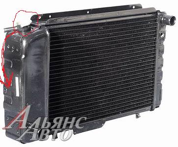

965
Re: ГАЗ-20 ЖАБА - !
На фото плохо видно, но если это тостая алюминиевая трубка с орибрением, то это от ГАЗ-52. У меня такой же стоит.

Re: ГАЗ-20 ЖАБА - !
Мы про основной гадаем.

Re: ГАЗ-20 ЖАБА - !
По моему радиатор просто повёрнут на 90 градусов и к нему припаян укороченый бачёк от грузовика какого то. А радиаторов вытянутых в ширину,много.Чтобы точно сказать от чего,надо в руках подержать. :D

Re: ГАЗ-20 ЖАБА - !
Радиатор вроде смахивает на современный волговский, но бачек другой, скорее всего заколхоженный.

Re: ГАЗ-20 ЖАБА - !
Радиатор ГАЗ-3102
Единственная переделка ,перенесена заливная горловина.
Изначально рассматривался как полумера,но в итоге после некоторой косметики скорее всего так и останется.
