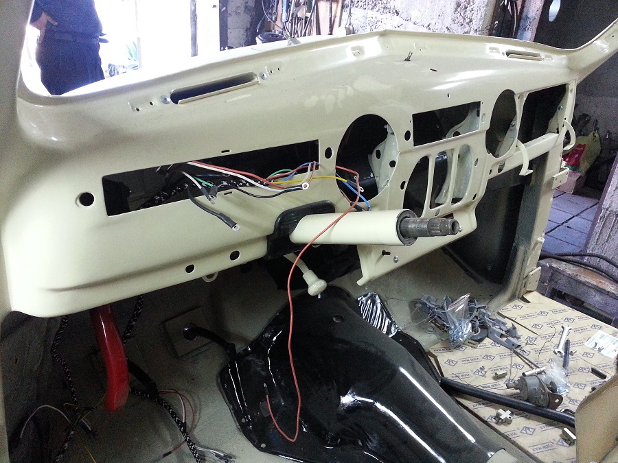

Здравствуйте, Антон. А вы не снимали рулевой вал? Я сейчас проделываю ту же работу что и вы, но чтобы всё зачистить и покрасить решил снять и защиту двигателя. Там чтобы шлифмашинкой подлезть, необходимо убрать вал... Уже всё поснимал, визуально ничего не держит. А вынуть его из редуктора не получается даже с помощью молотка. Может вы знаете?
5 235
3 840
Рулевой вал насколько мне известно просто так не вынуть из редуктора, ибо на нем сидит червяк. Открутите редуктор от лонжерона, отсоедините рулевую сошку, и снимите скобу, которая держит рулевую колонку под торпедой. Вроде ничего не забыл. Теперь просто снимите редуктор вместе с валом.

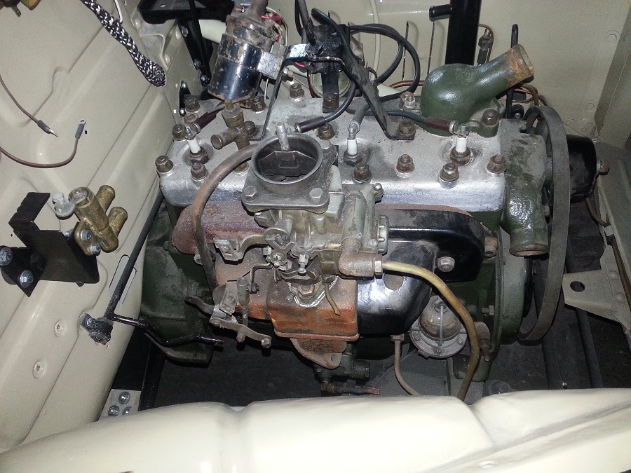

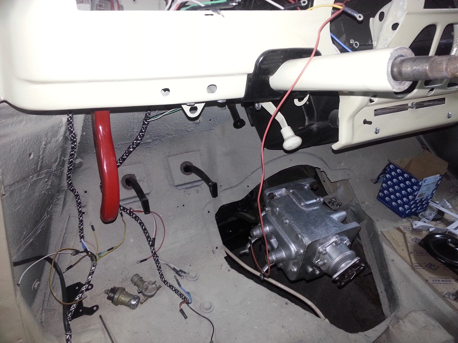

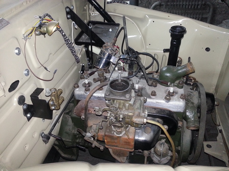

Два дня мирили коробку и двигатель)).....помирили и поставили.....конечно навесное будет ещё ставится, но всё-же это хот что-то))

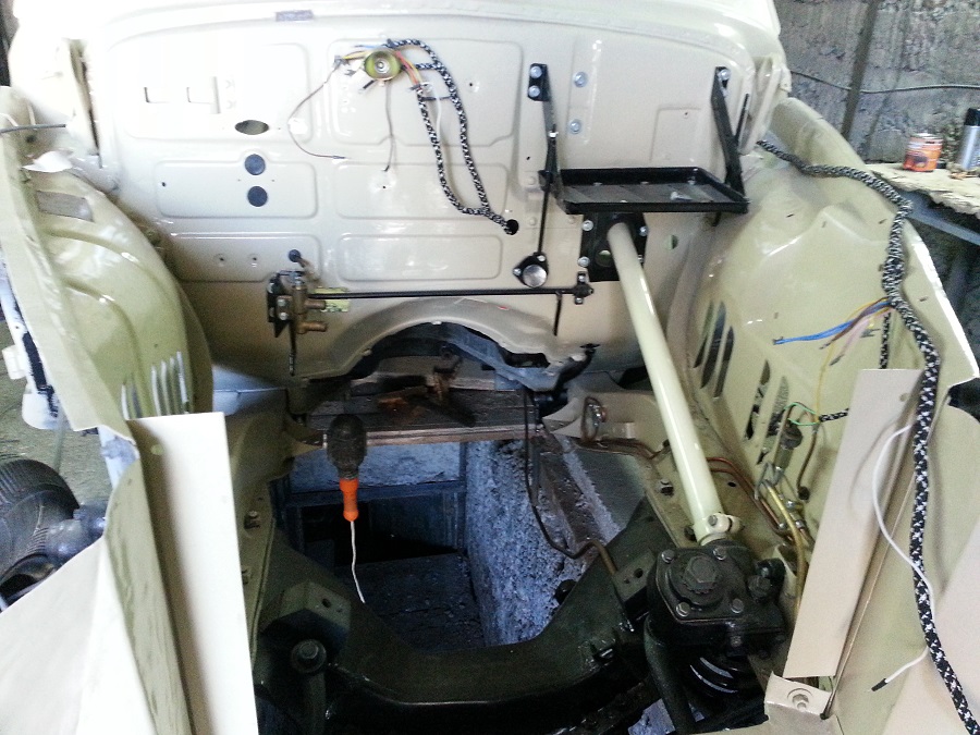

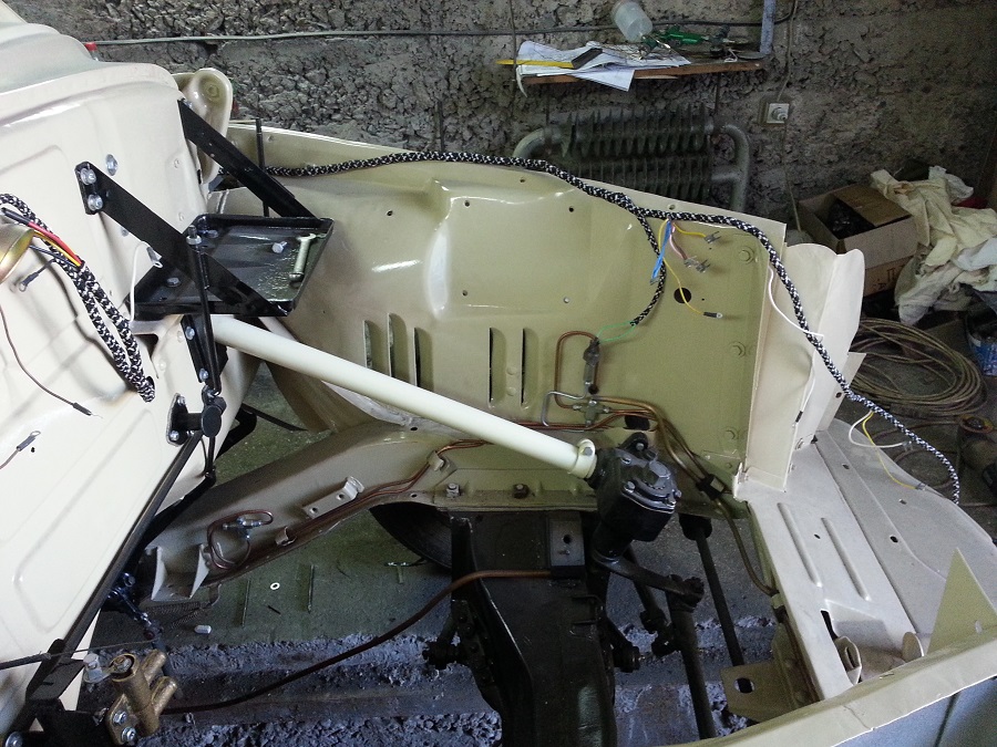

Anton_ сказал(а):

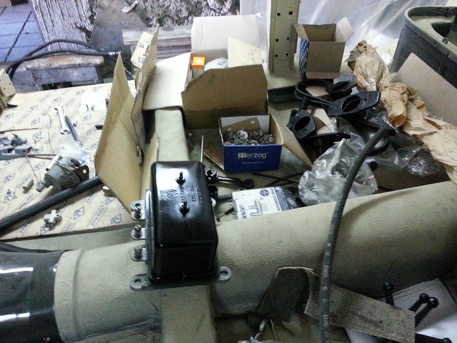

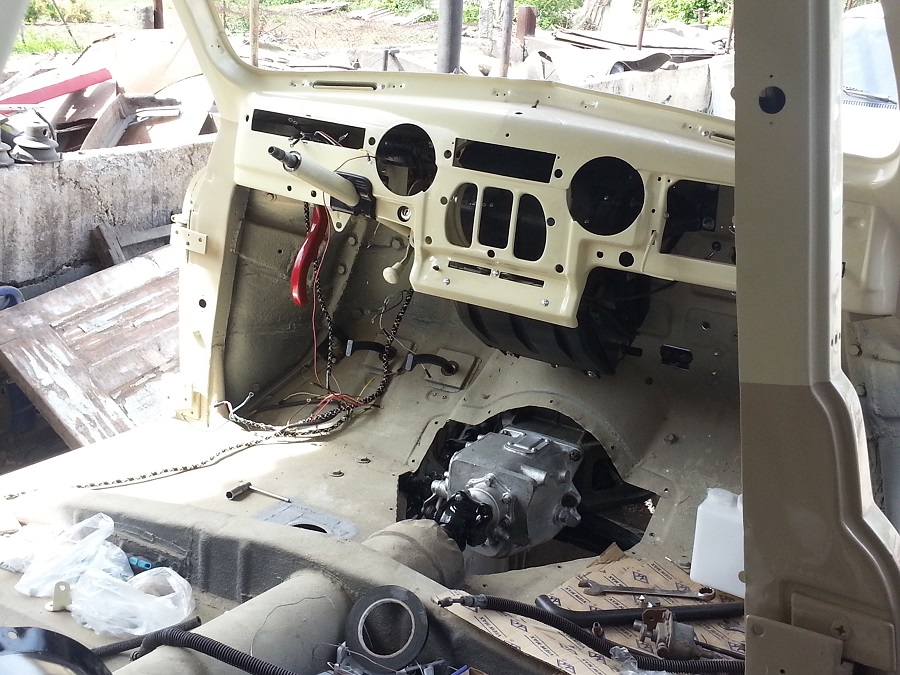

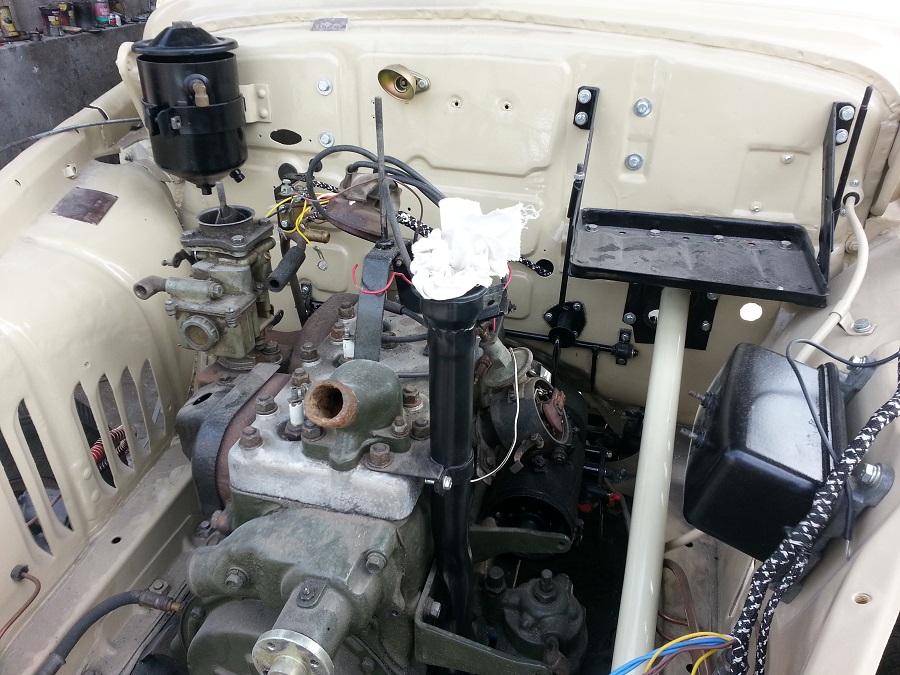

Решили раскинуть проводку))
Реле регулятор тот что приготовили- родной? у меня такой же.

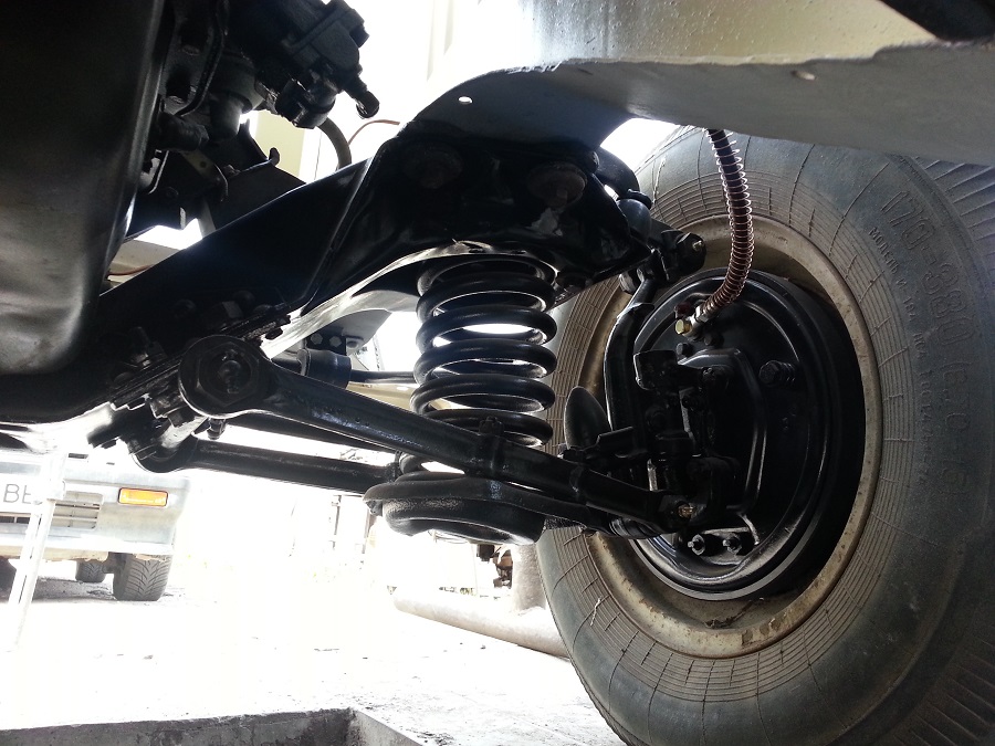

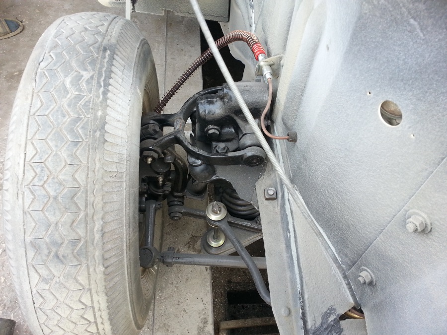

Пружинки на торозные шланги - хорошая идея! Я тоже так хотел но так и не воплотил. Отчего пружинки?
Anton_
23.10.2010
1 218
400
Россия, КРЫМ г. Керчь
www.drive2.ru
Пружинки самодельные))
