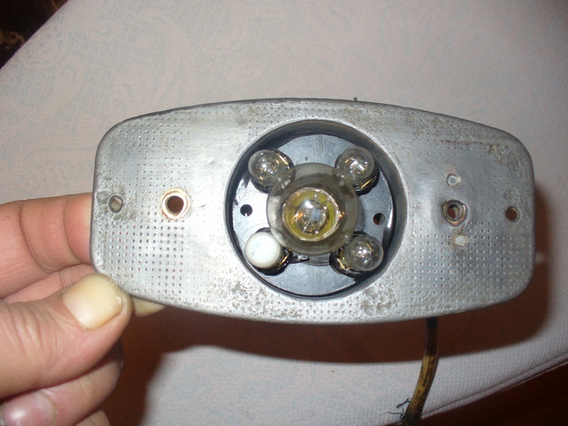

Внесу и свою лепту во всеобщее обсуждение.При работе с машиной стараюсь как можно меньше вмешиваться в конструкцию.Стараюсь оставить все как было.Если другого выхода нет, как в данном случае то доработку стараюсь сделать минимальной.В общем взял эбонит, толщиной 15мм, вырезал по размеру в корпусе фонаря, вставил 4-ре патрончика под 5Вт. для безцокольных ламп.Данный светильник подразумевает подключение к стоп сигналам.Центральная лампочка двухнитиевая работает в штатном режиме.Пробовал подключить прикрепив сверху красное победкино стекло: всё работает довольно неплохо.Свет от четырех ламп яркий, загораются четыре источника света, что сразу видно.Одна лампа на фото белая - сгорела, так как для эксперимента взял самые дешевые :D ., не беда когда все получилось возму нормальные бошевские.Тоже думаю сделать и с передними подфарниками, только на поворотник желтые лампочки поставлю.

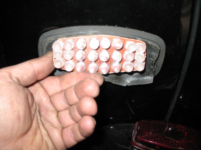

Поддерживаю. Я тоже хотел всё запихнуть туда и запихнул. Думал, одна полоска -- габариты, средняя--тормоза, и нижняя -- поворотти. Но при тесте с десяти метров уже почти было не различимо , что там зажигается или нет. При том, что у меня светодиоды. Пришлось перепаивать и стопы выкидывать. Щас более мене нормуль.

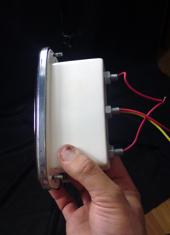

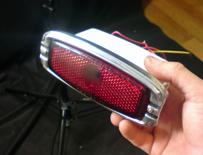

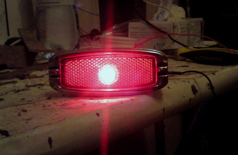

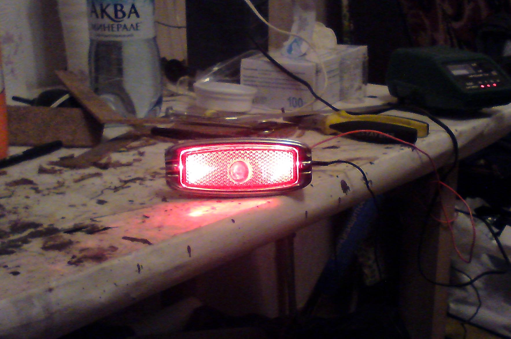

У меня сзади диоды стоят - габарит, стоп и поворотник! Все прекрасно работает. Стопа получилось три - один родной и два в габаритах.
Вот такой у меня теперь есть подфарник, пока не ставил )
По бокам две лапы 5 ватт, для стоп секции, по центру лампа габарит+поворот.
ато!
vottaktak
19.05.2006
1 346
262
65
СПб.
А из чего корпус?
из стали, друг мой, из стали )
