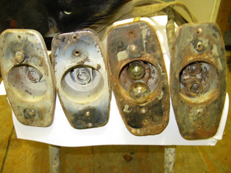

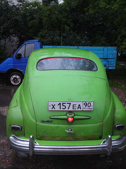

В родные корпуса подфарников установил цоколь под 2ве лампочки
Вот фотка днём, в пасмурную нормально, в солнечную правдо видно эту доп секцию так же как и родной стоп но всё же :mrgreen:
16 462
11 421
все прекрасно видно как и было тут. :D
Тоже собираюсь сделать что-то подобное, чтобы остался родной корпус.Спереди патроны под однонитиевые лампы - 2шт(подфарник отдельно, поворот отдельно) сзади патрон под двухнитиевую лампу(стоп сигнал, габариты) и под однонитиевую(поворотники).Колхозить от УАЗа корпус не хочется.С разрешения SVAMIMAS прикреплю его фото цоколя.Хотелось бы уточнить один момент: один цоколь под двух контактную лампу остался родной, а второй вроде по габаритам тоже на родной похож или с чего-то ещё? То есть получается что в родном корпусе можно запроста поместить два одинарных патрона или по крайней мере два патрона с диаметром как у родного.
16 462
11 421
Можно, в продаже полно подходящих цоколей.

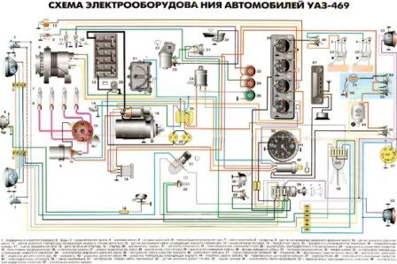

Можно использовать поворотники для тормоза как у УАЗ.Поворот не включен при торможении горят стоп и поворотники,при включении поворота-поворотник и стоп и противоположный поворотник как стоп.Нужно установить переключатель поворотов от УАЗ.
16 462
11 421
а что в нем особенного в переключатели.?
SVAMIMAS
15.12.2011
444
17
Он обеспечивает коммутацию цепей как описано выше.Вместо него можно придумать эл. блок чтобы обеспечить оригинальность.Переделки подфарников не потребуется.Применялось в работе лет 10.
16 462
11 421
к нему же также 3-5 провода подходит...
SVAMIMAS
15.12.2011
444
17
Подходит проводов 5.От лягушки тоже.Делал в 80х ,но схему коммутации могу поискать,если кому интересно.
16 462
11 421
не схему не надо у меня есть.
