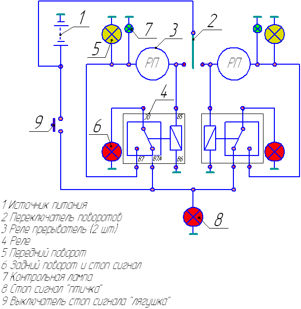

Не знаю, делали до меня это или нет, но вчера вечером нарисовал себе на Победу схемку, чтобы при повороте отключался габарит и было четкое, ясное моргание поворотника. Для этого понадобится еще одно реле поворота и два пятиконтактных реле. При этом габариты так же горят по 5 ватт, и не нужен другой переключатель поворотов. То же самое нарисовал для Волжанки, но там получается более заморочено :) Но в принципе вполне реализуемо
я так сделал на вольве..работает на ура и красиво смотрится.

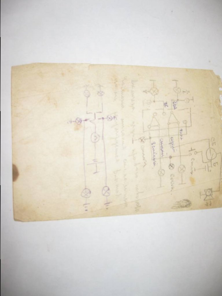

Андрей спасибо за схему, но размер маленький и ничего не видно...

Я тоже сегодня схемку накидал, давай сравнивать!!! :D

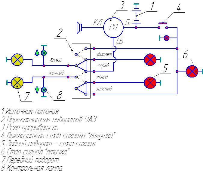

Ну вот и схемка готова вместо переключателя.

Большой_брат. Я тоже сегодня схемку накидал, давай сравнивать!!!
Вашу схему нужно ещё связать с лягушкой.

Спасибо схемку поправил!!! Вчера второпях упустил "лягушку" из виду!!! :D

я так в свое время изгалялся на четверке с боковым повторителем поворота - при включенных габаритах горел фонарик на крыле, а при мигании поворотника - отключался и тем самым работал в прерывистом режиме. Плюс поворотника ушел - снова габарит. Причем проектировал на двух пятиконтактных реле, а работало прекрасно в итоге на одном реле, за счет разности потребляемой мощности ламп (5 и 21 св) и перемигивалось :lol:

Я тут вашу схему перечертил...
Ничего не напутал? :roll:
все правильно ,а что на схеме делает динамик? наверное вместо контрольки?

зуммер ставят чтобы не забывать выключать поворотники. включил повортник, а думает тебе "пи-пи-пи-пи".
