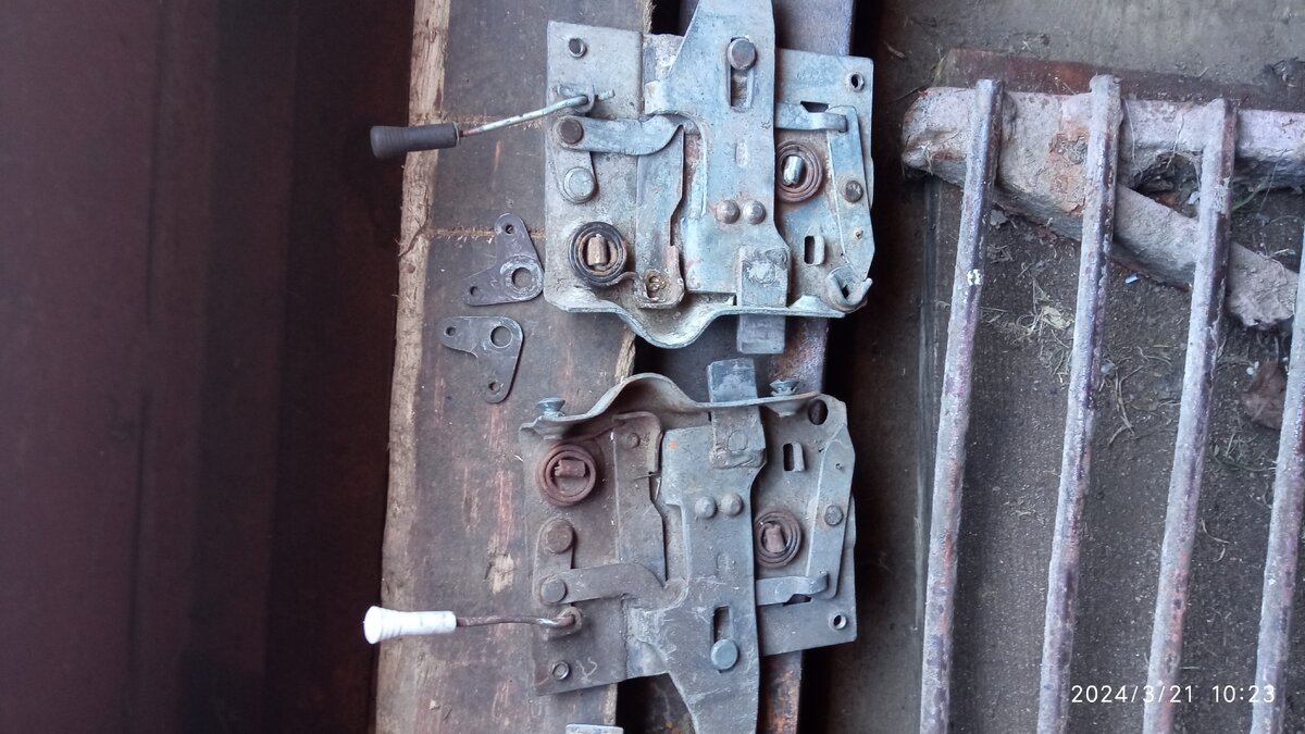

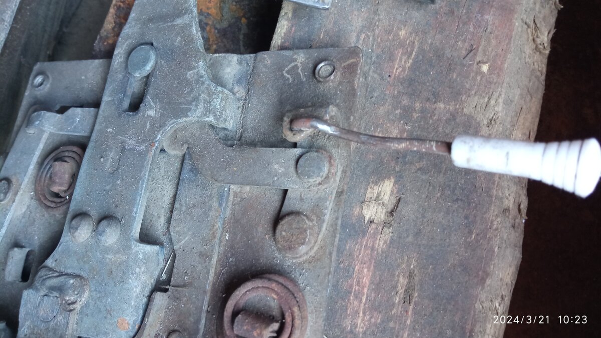

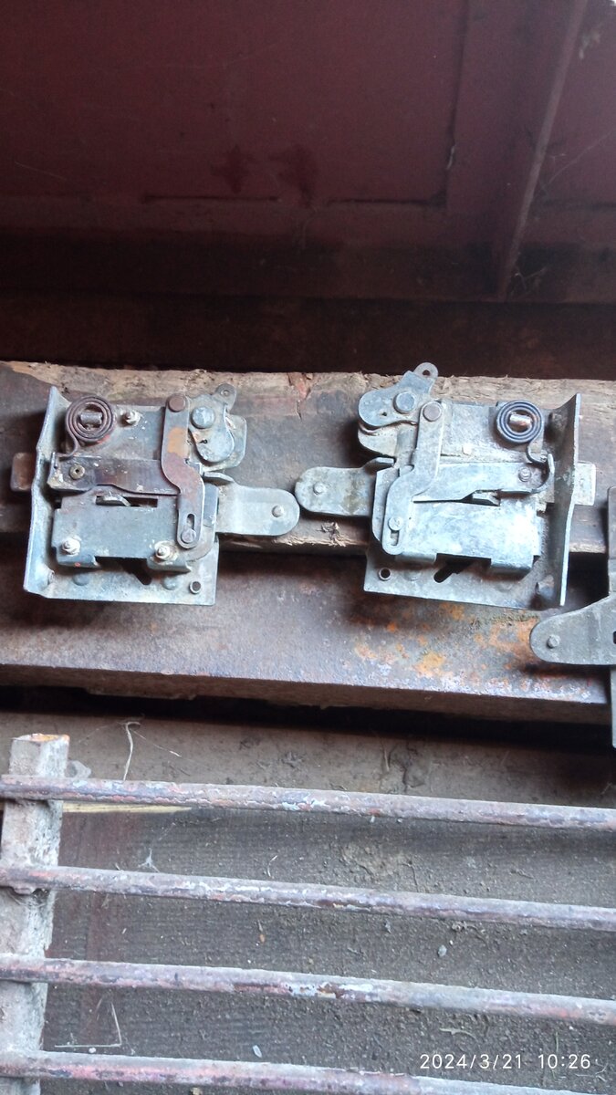

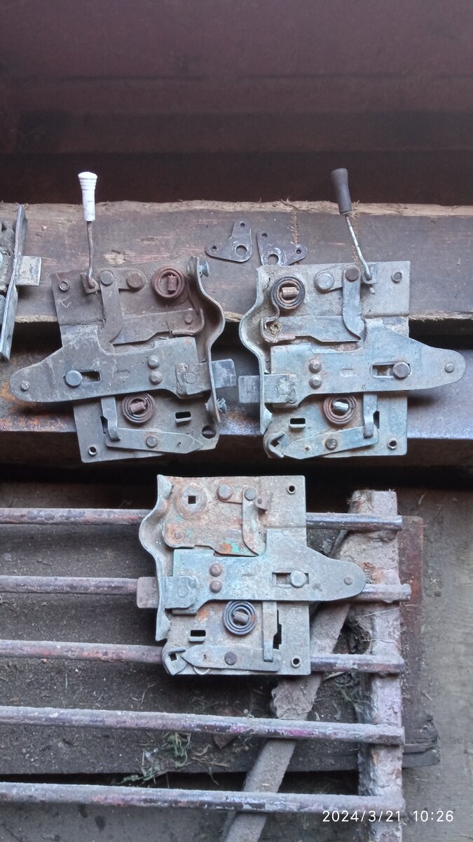

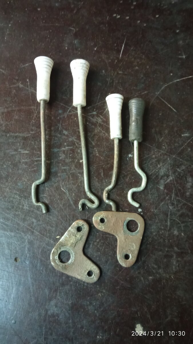

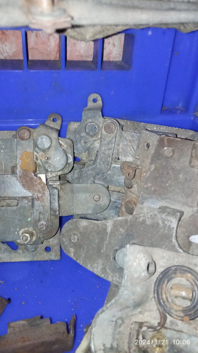

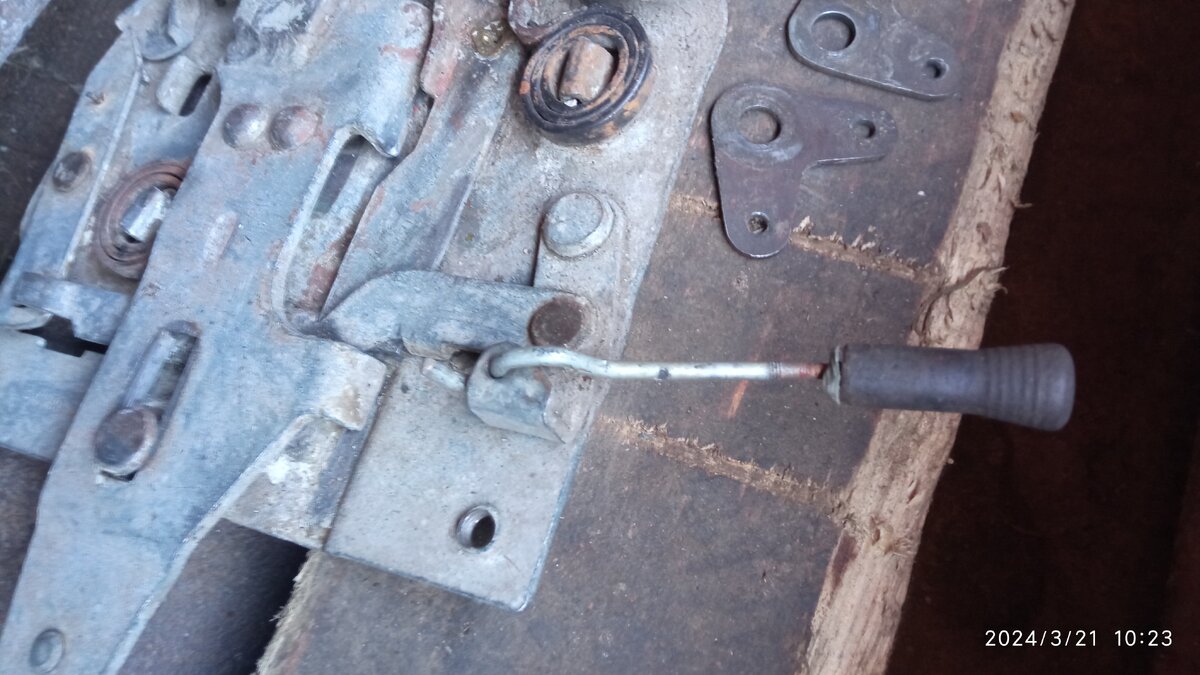

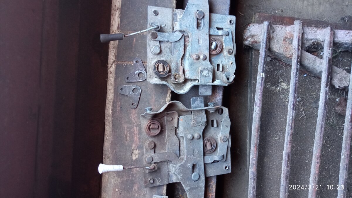

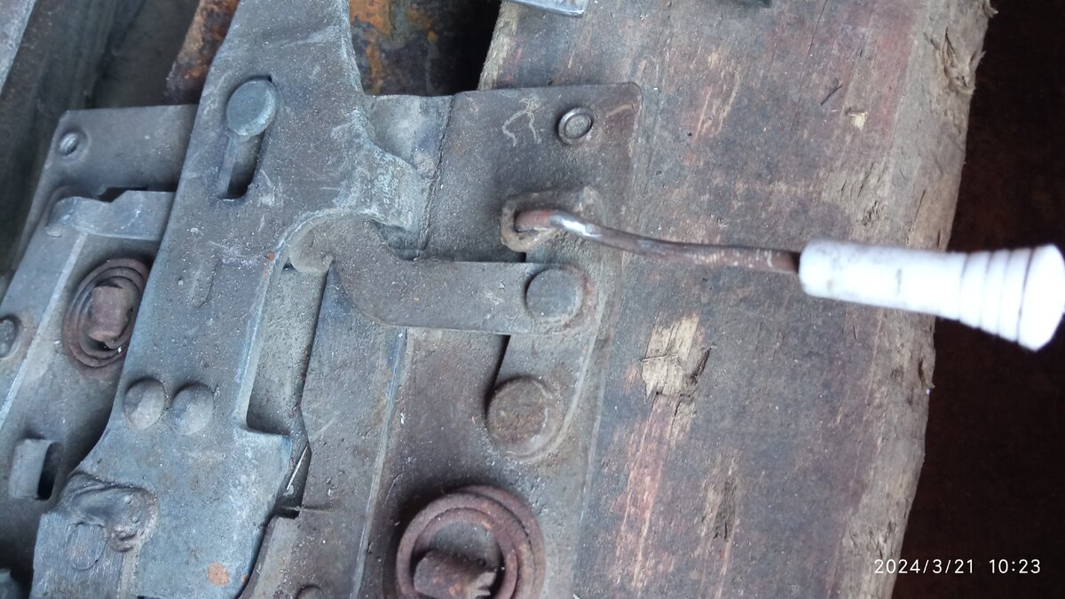

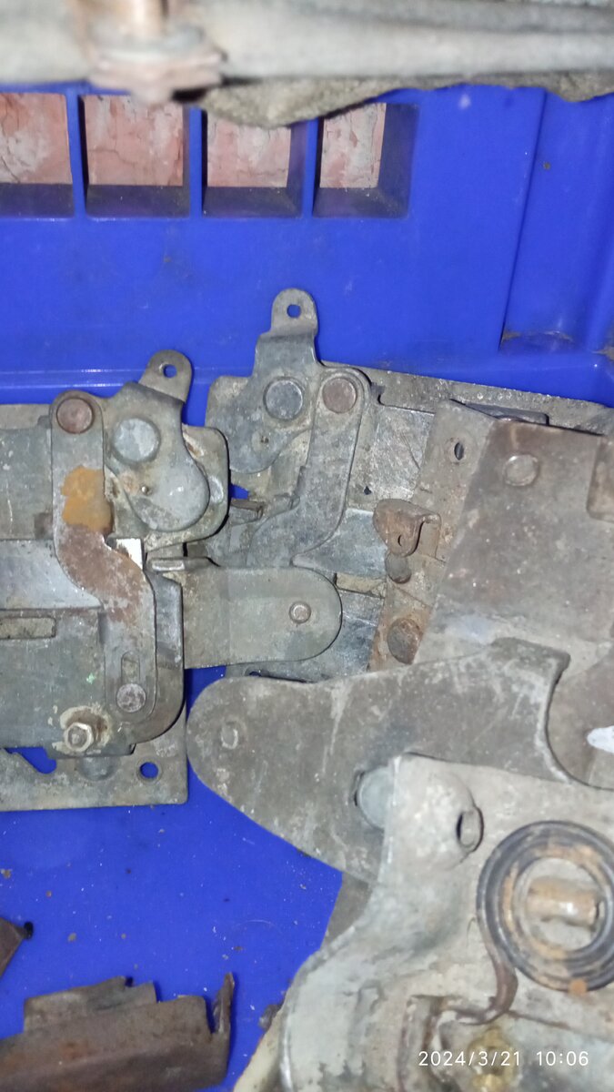

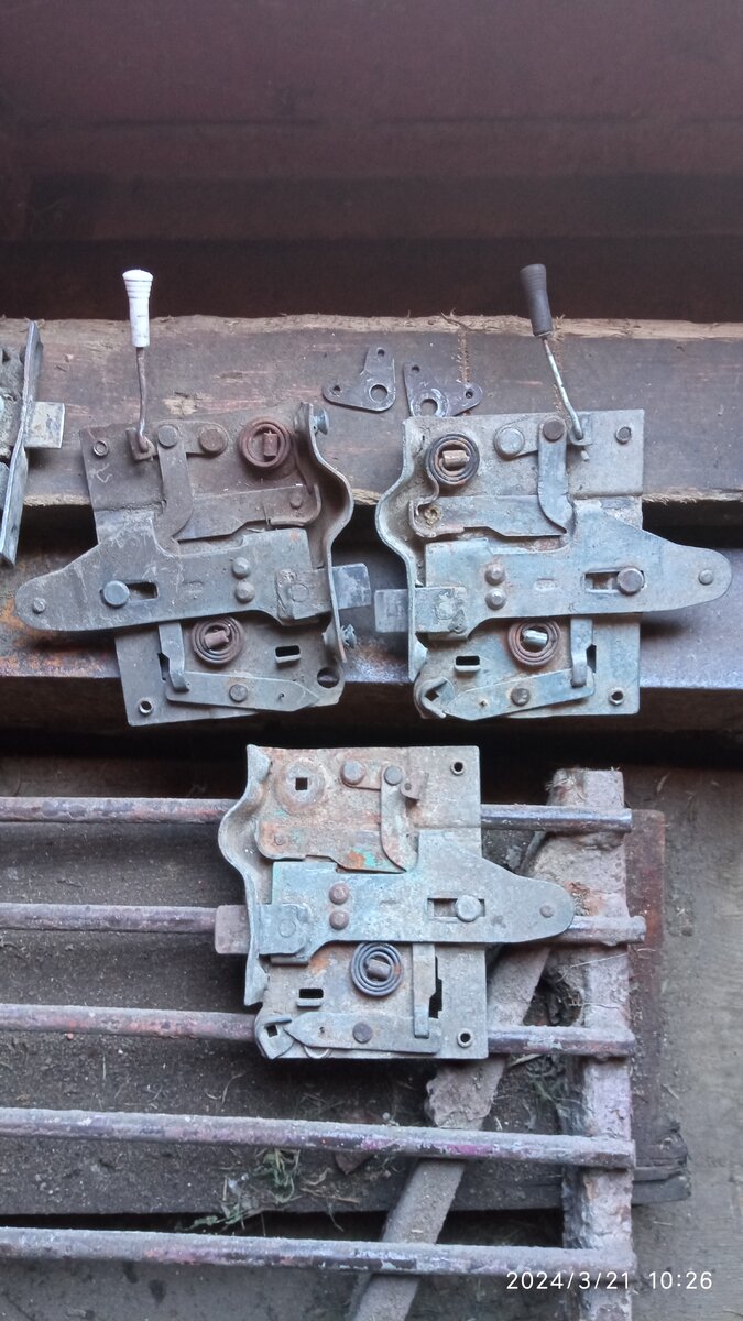

здравствуйте, совсем после операции забыл всё, хочу спросить , все ли замки Победовские, и тяги с шайбами в виде галочек от куда, и сколько их должно быть, и как правильно они цепляются с замками?
13 467
6 096
На передних дверях тяги от кнопок идут к щамку, а на задних к треугольникам шарнирам идет горизонтальная тяга уже к замку. Каталога под рукой нет, но он вроде в электронном виде есть на сайте
На первом фото как раз задние, кинематика запирания видна

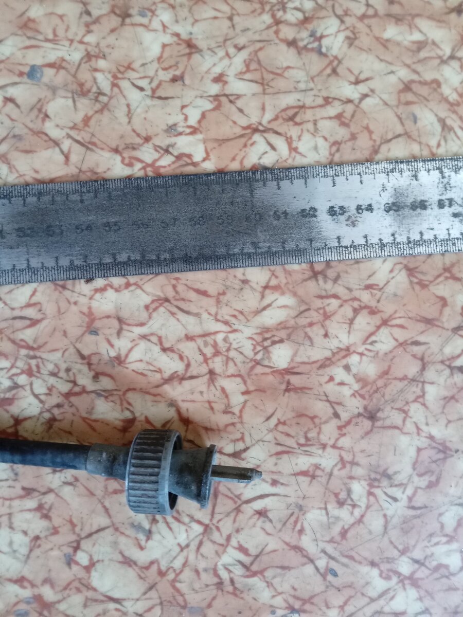

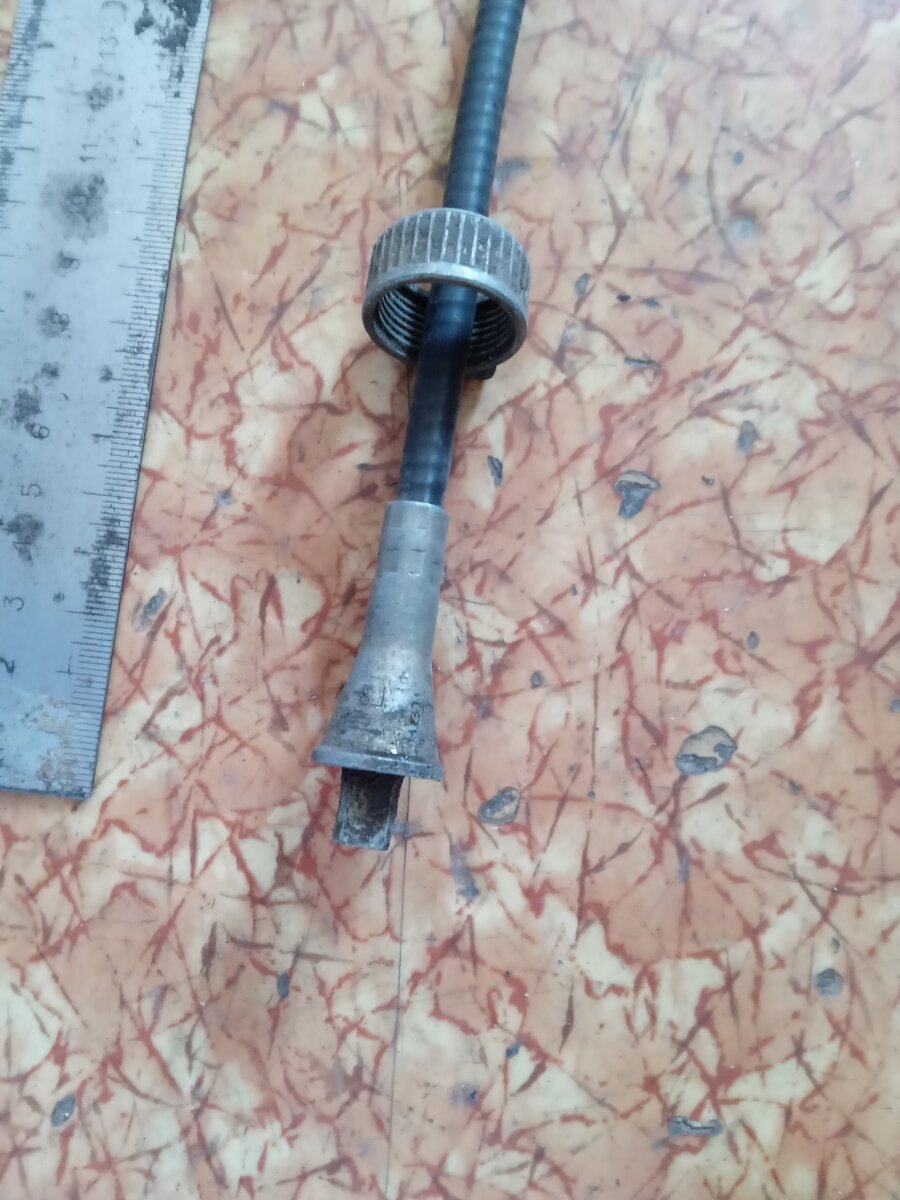

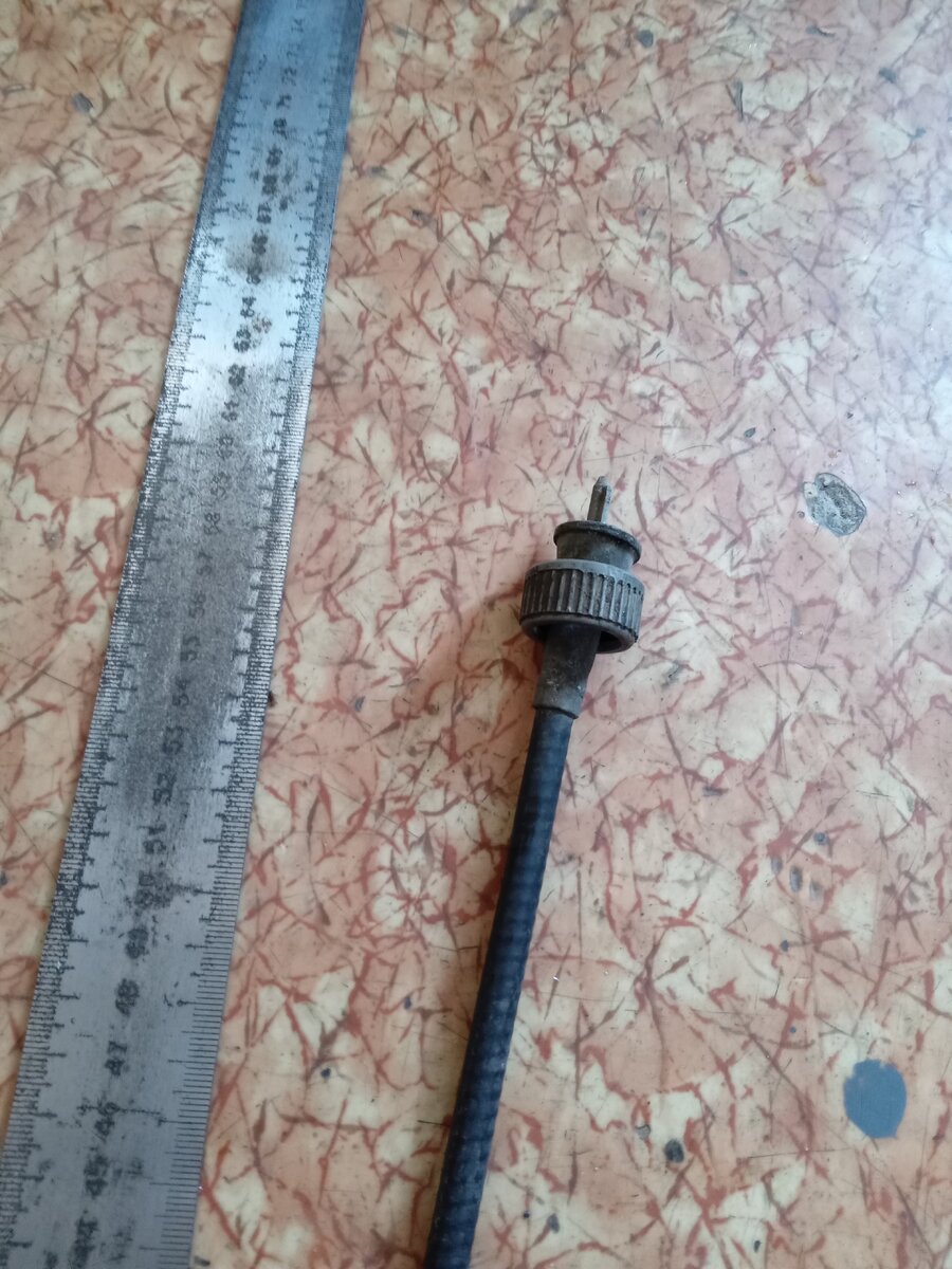

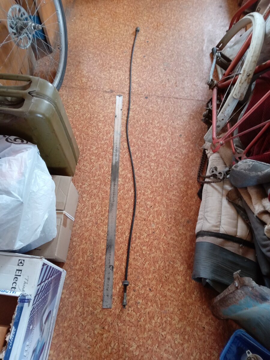

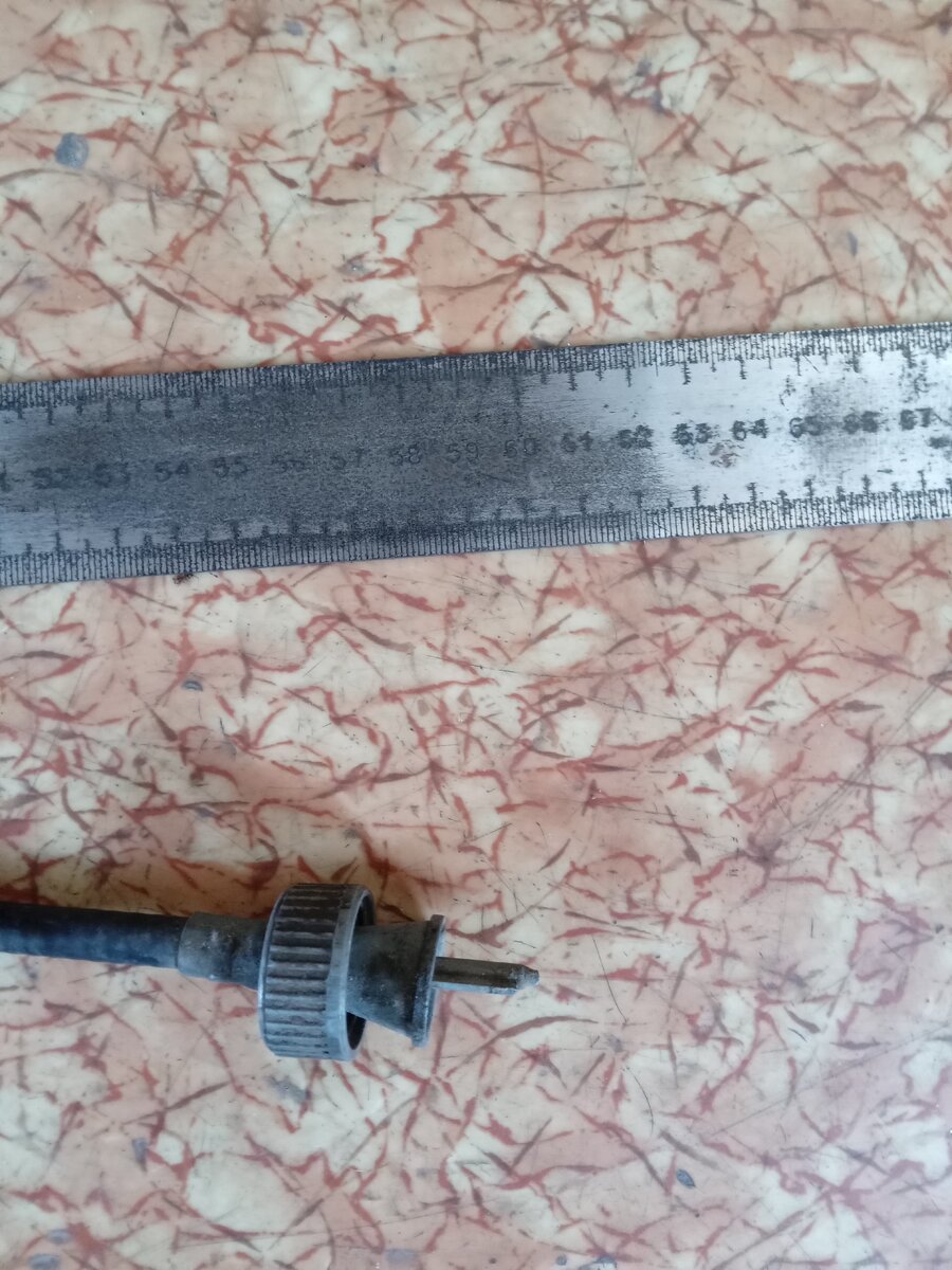

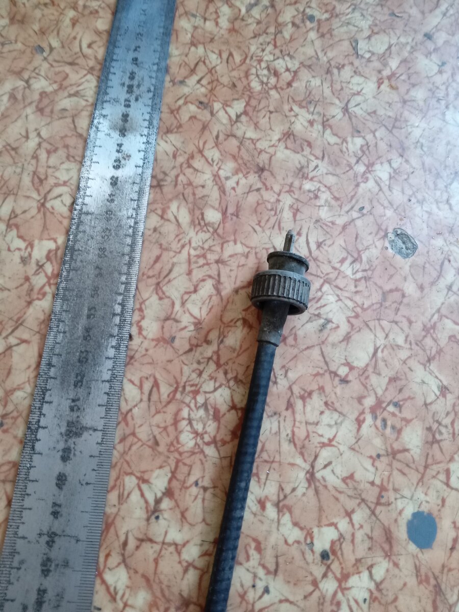

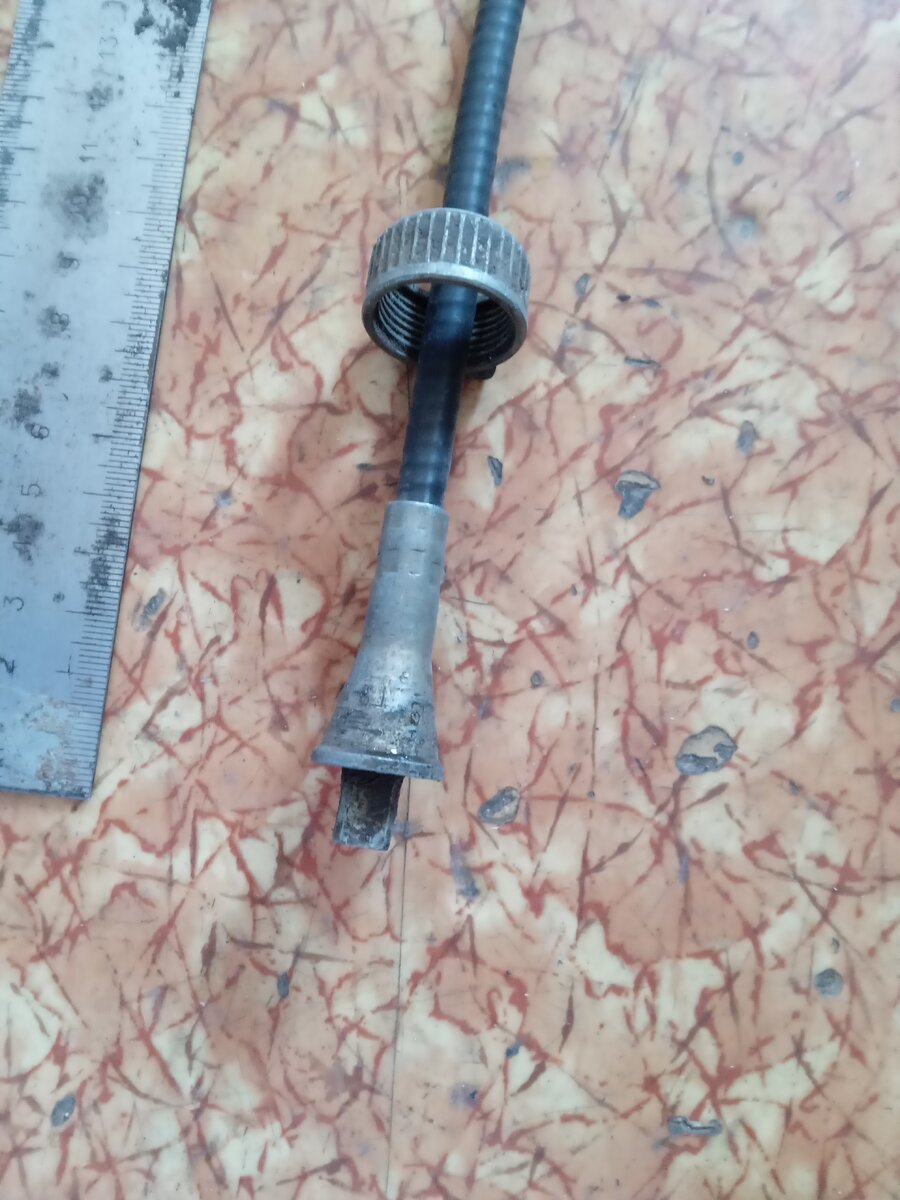

Подскажите трос спидометра от какого авто. Длина 1м. 60см.
5 275
4 012
Там маркировка должна быть на одном из хвостов: ГВ-чего-то там. По длине и хвостам пойдет на М20 с красными приборами.
Вроде еще что-то подобное стояло на дизель-генераторе с ярославским двухтактным дизелем. Их потом ушлые перекупы продавали как родные от М20 за много денег.
10 073
15 075
На М-1 с такими же хвостами и длинной 1530, так что тоже подойдёт.

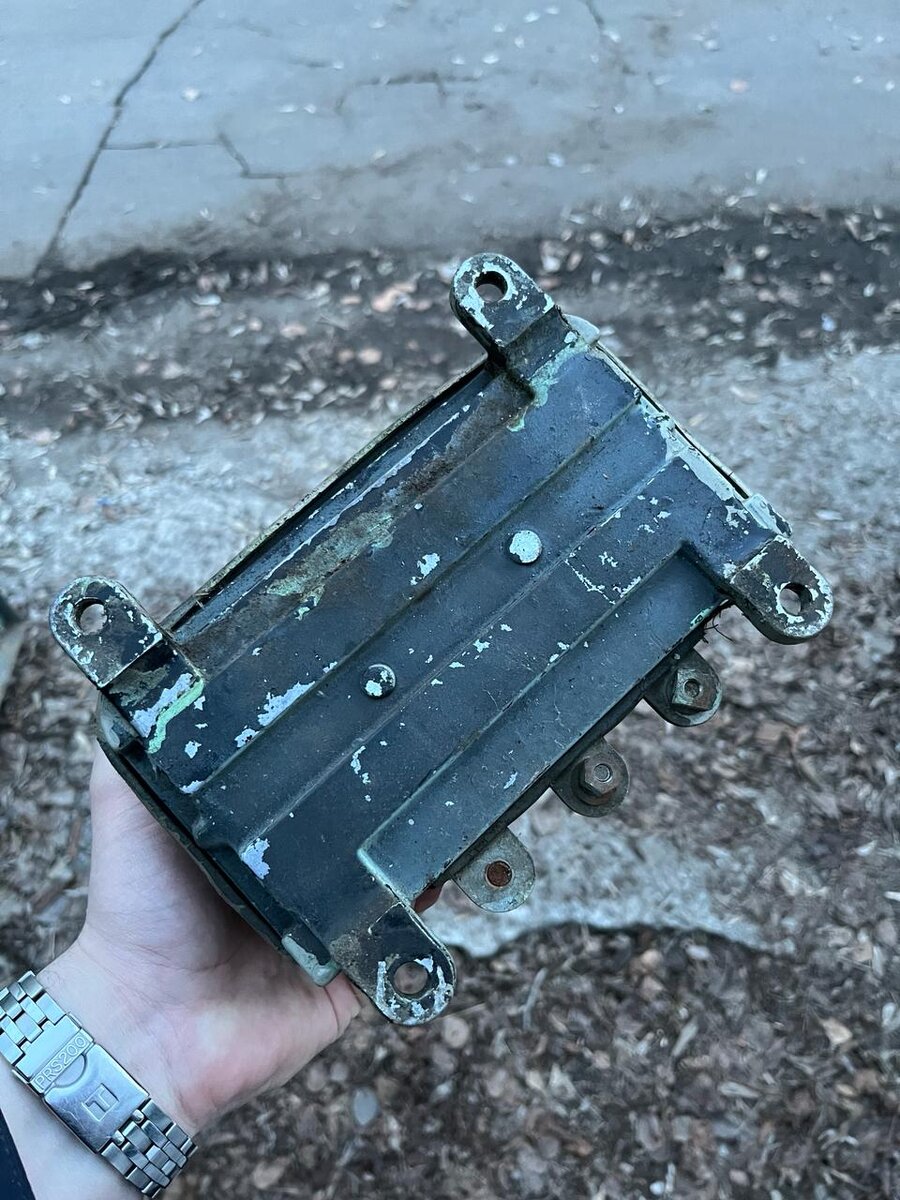

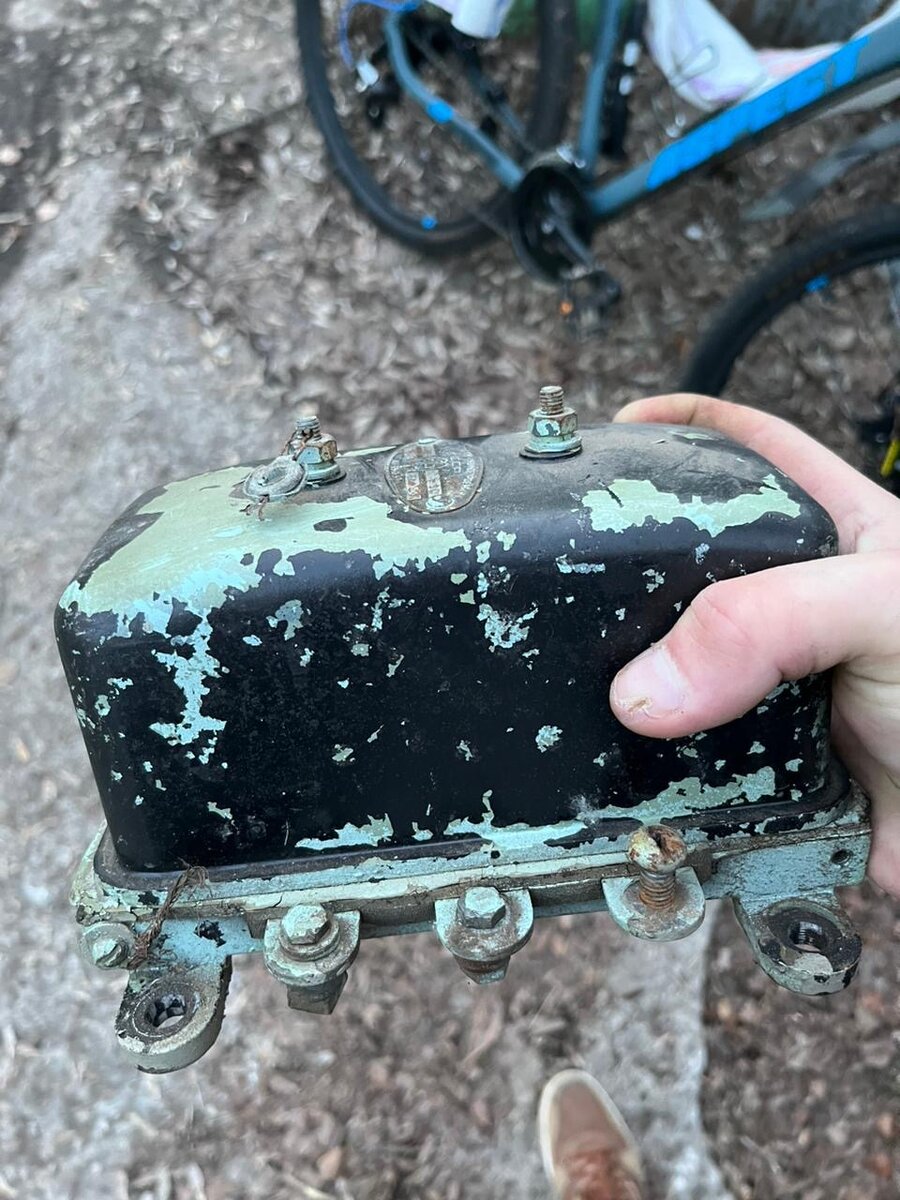

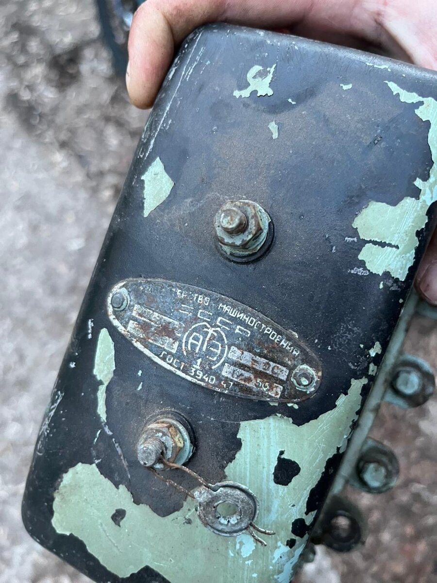

Подскажите от чего рр3702 6 вольтовый, что на фото, корпус как у рр12
10 073
15 075
Ну, если это автомобильное реле, то методом исключения... После войны у нас 6 вольтовыми были грузовики довоенных конструкций и ГАЗ-67, но там только реле обратного тока на генераторе стояло - отпадают. "Москвич"-400, тоже реле обратного тока, на 401-ом реле, но другое, маленькое (модель на вскидку не помню). Остаются ГАЗ 11-73 (не знаю, какое реле на нём было) и ЗиС-110 (но смущает цвет не слезшей краски). Хотя один старый дед рассказывал, что на самых ранних "Победах" тоже было 6 вольт, но это из серии "одна бабка сказала". Ещё может быть от какой-то стационарной установки.
Реакции: Aleksey49
13 467
6 096
Версия с Зисом наиболее правдоподобная
Реакции: Aleksey49 и ash-oldgaz

Название реле неверное (неполное). Поэтому по такому названию интернет не находит ничего - отсюда долго выясняем.
На ЗИС-110 применялся реле-регулятор РР11, на 6 вольт. Полное заводское название РР11-3702400
Корпуса у РР11, РР12 и РР25 - одинаковые

По тексту сообщения с вопросом говорил:
"Подскажите от чего рр3702 6 вольтовый, что на фото, корпус как у рр12"
На фото названия вообще не увидел - там полустертые надписи и надо сохранять фото увеличивать, чтобы что то рассмотреть (смотрю с компьютера - с телефона может и можно сразу растянуть фото).
Полагал, что спрашивающий все уже это рассмотрел и спрашивает по названию, которое удалось рассмотреть на корпусе реле.

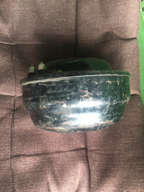

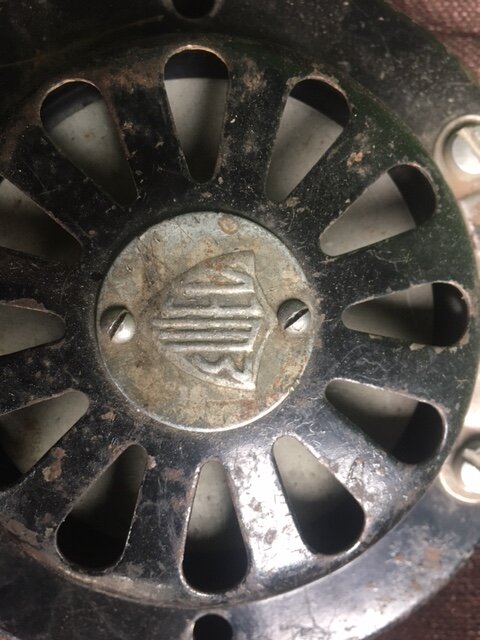

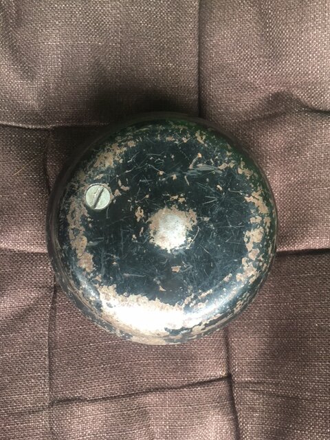

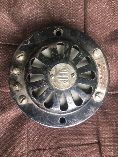

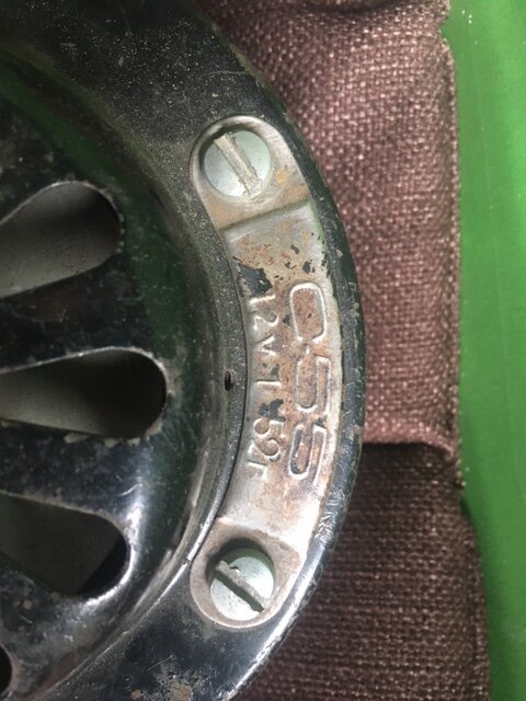

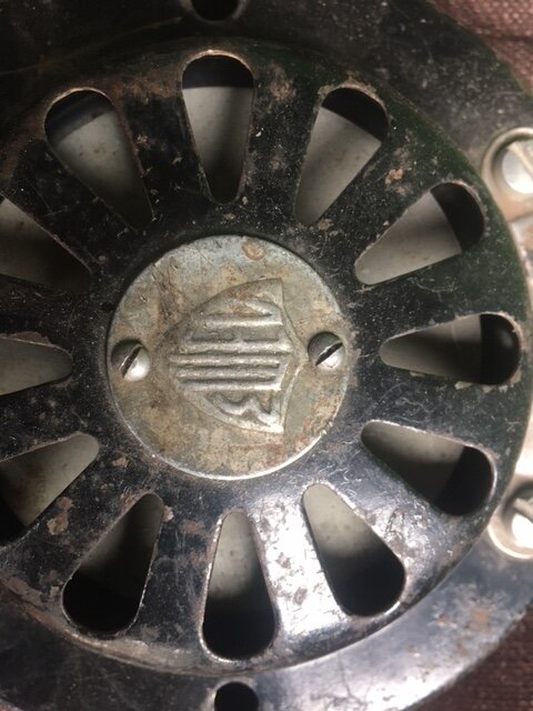

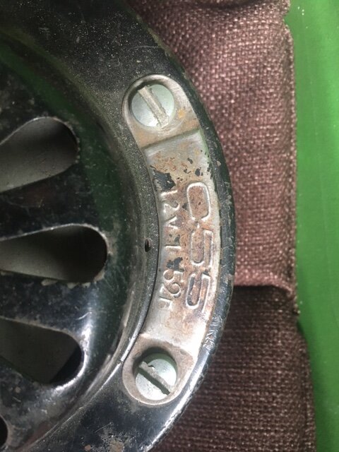

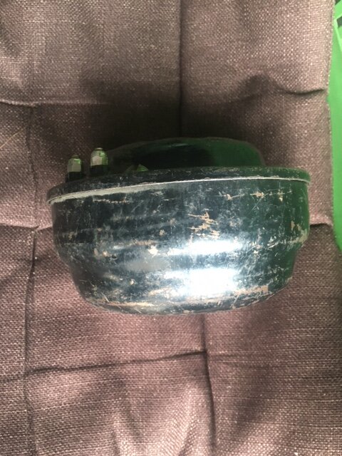

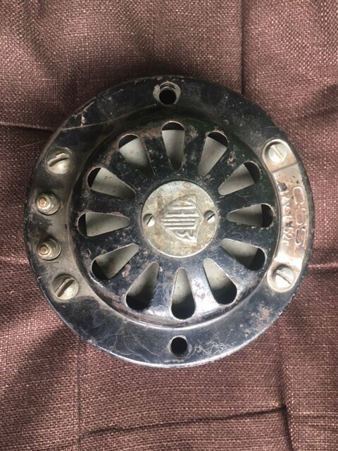

Прошу опознать сигнал.
maxx1969
16.10.2013
1 031
2 058
Ну судя по эмблеме производителя...вписанные в щит буквы ЛЭТЗ,это Лысковский ЭлектроТехнический Завод.
Это точно что то раннее,мотоциклетное несмотря на 12В.
Реакции: СЭМ и тенгиз
