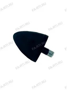

Прошу подсказать, от какого авто правый буфер. Он отличается от нашего Победовского буфера не только более короткой резьбовой частью, но и самой резьбой (М8х1,25 вместо М8х1).

Мне кажется что меньше длина из за обрыва, торец косой, чисто по резьбе оборвало.
Оба буфера новые, никаких обрывов нет (да и резьба у них разная, у Победовского буфера шаг резьбы 1 мм, а у неопознанного шаг резьбы 1,25 мм.).

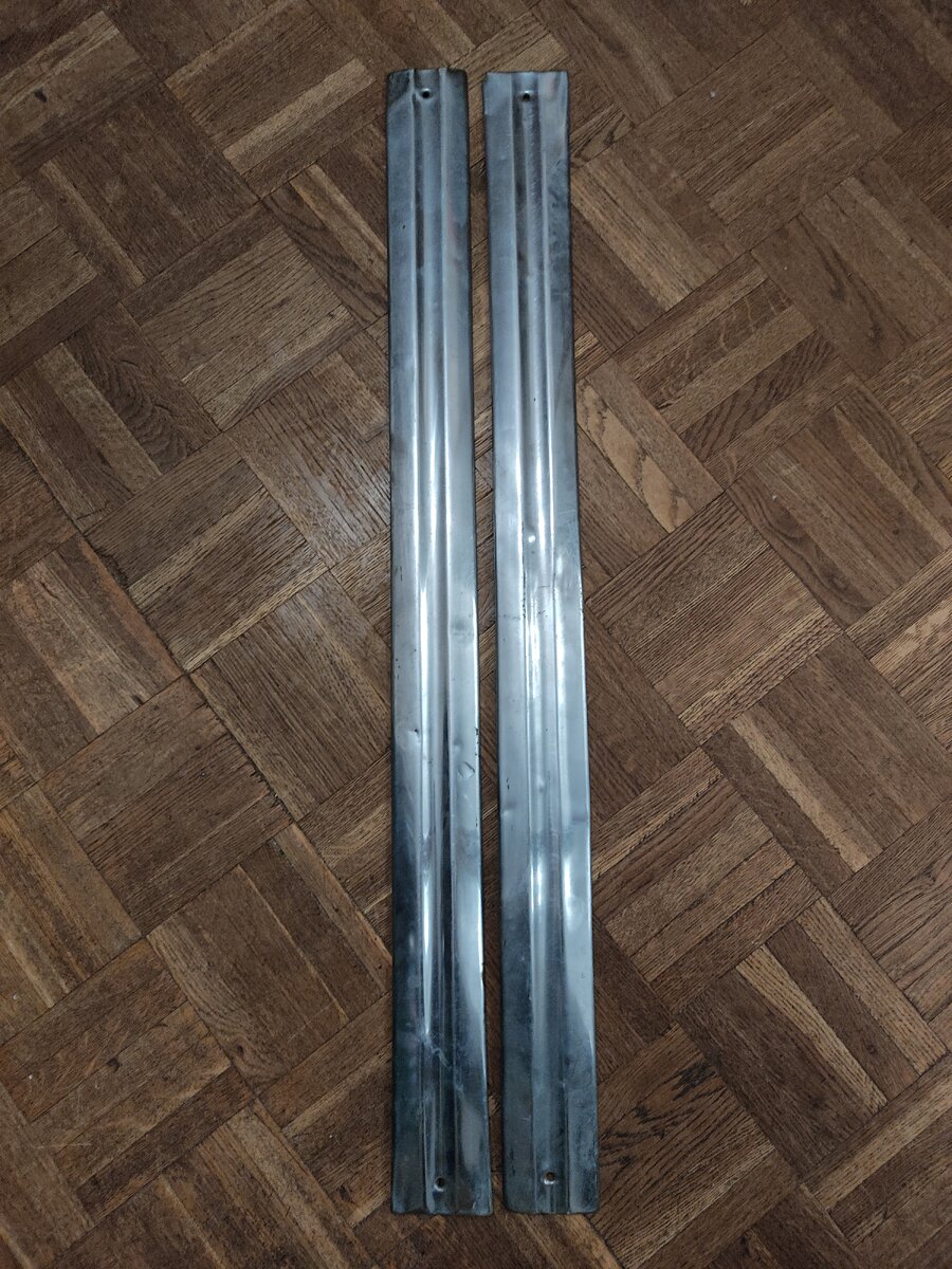

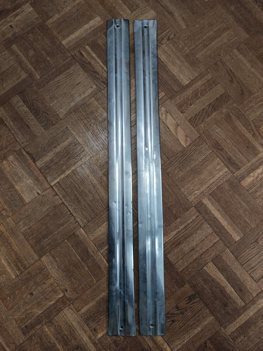

Здравствуйте! С какой машины молдинги?
Заранее спасибо! Высота 81.5-82см

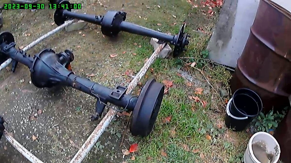

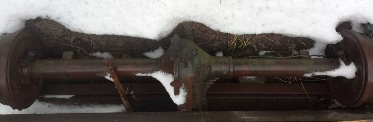

Всем привет!
Помогите распознать задний мост. Вроде похож на 21-й, но площадки рессор сверху а не снизу чулка, на корпусе редуктора в отличии от 21 видны ребра жесткости.
Газ 69? Ныса, ераз или с чего он вообще? И если кто знает интересует передаточное число данного моста.. Хотел поставить на М20 с 417 мотором и 24 коробкой.

Всем привет!
Газ 69? Ныса, ераз или с чего он вообще? И если кто знает интересует передаточное число данного моста.. Хотел поставить на М20 с 417 мотором и 24 коробкой.Посмотреть вложение 212602
От Нысы вот этот
Реакции: Senator

Всем привет!

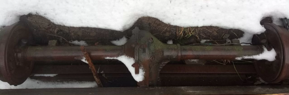

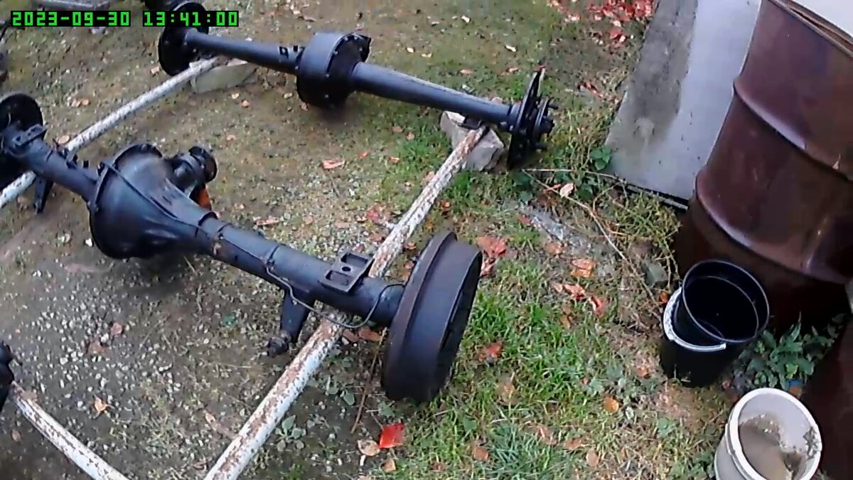

Не ГАЗ-69, масленки стоят а от Ераза вот, полуоси сняты

Всем привет!
По конструктиву похож на ГАЗ 69, передаточное число главной передачи переднего и заднего мостов - (5,125)
ГАЗ 20 (5,125)
ГАЗ 21 (4,55)
ГАЗ 24 (4,1)
Имхо на 24 коробке можно будет на третьей трогаться.
Реакции: Senator
Спасибо! Это обычный 21-й мост, а тот что у меня на фото гибридный какой-то, не под одну модель не подходит.. Поэтому вопрос остается открытый, даже просто интересно с чего он.

Если 5,125 то да, а если 4,55 то более-менее оптимально, поэтому и хотел более подробнее узнать о мосте что на моем фото.
Покрутите фланец привода и вычислите передаточное, поймете пару.

Возможно это от м-72? Раз уж рессоры поверх моста.
1 989
1 890
206 пост фото моста М-72, сравни со своим.

Он пробками наверх лежит, воочию посчитать можно.
На фотке, явно гипоидное зацепление, а у М-72 передний ГАЗ-69(5.125), задний должна быть такая же пара СК, и картер моста 69-го но с полуразгруженными полуосями.
На фотке 21-й мост с площадками наверху.
Спасибо! Т.е. это обычный 21-й мост с парой 4,55?
