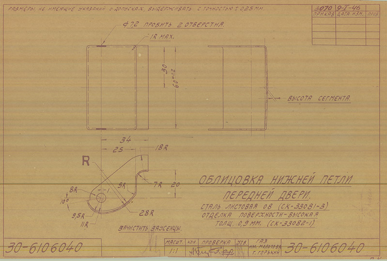

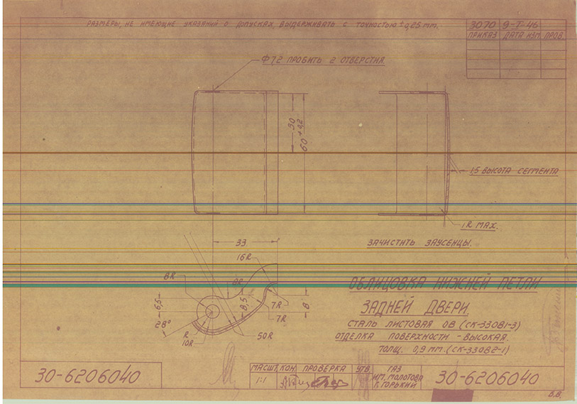

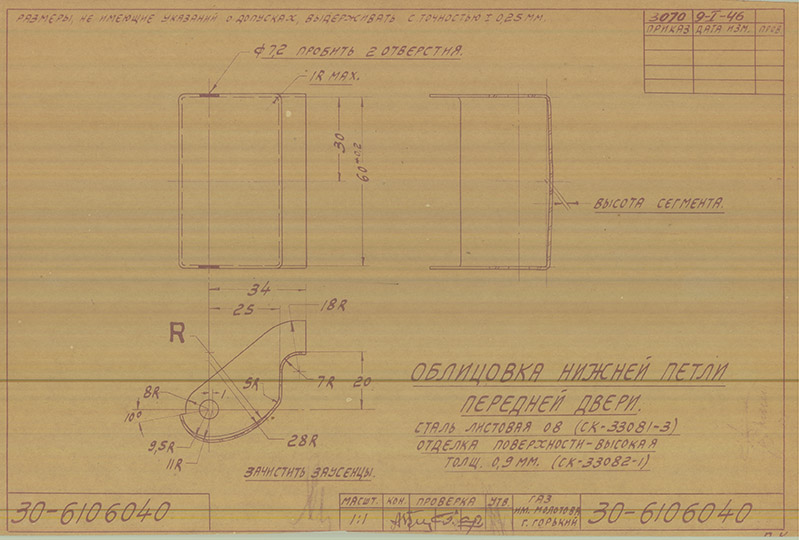

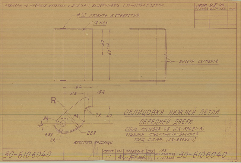

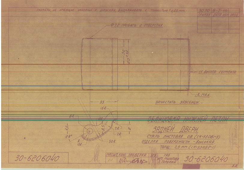

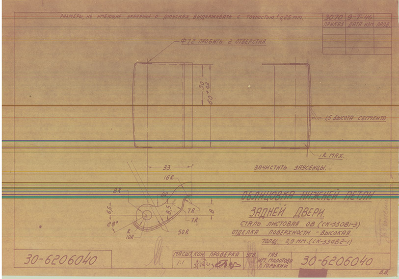

Андрей, я же написал...это 1948 год, нижние петли у меня 100% оригинал.
и задняя да - S -образная, смотри чертеж )

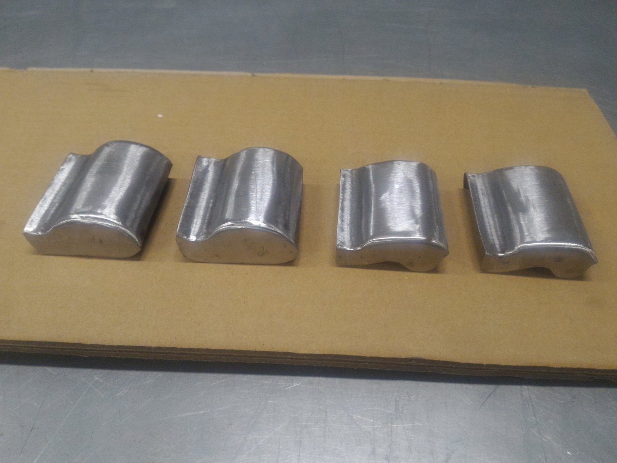

Я просто уже это делал, поэтому и счел нужным отписаться.
Мой вариант из цельного куска:
http://www.pobeda-club.ru/threads/moja-m20v-1956g.6253/page-7
Получается похабненько. Из трех частей лучше. А еще Михаил СМВ вроде продает новодел.

ну многим не доступна ,поэтому и предлагают оригинальные чертежи для изготовления собственными силами намного лучше предложного.

тема не как делать и где купить, а чертежи.

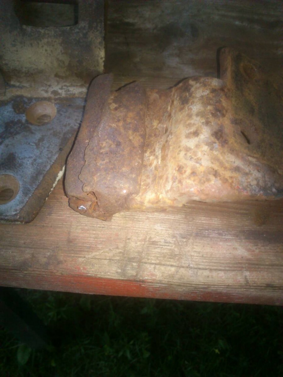

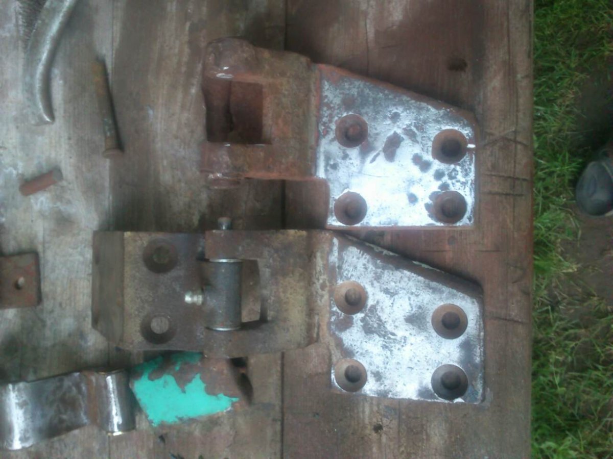

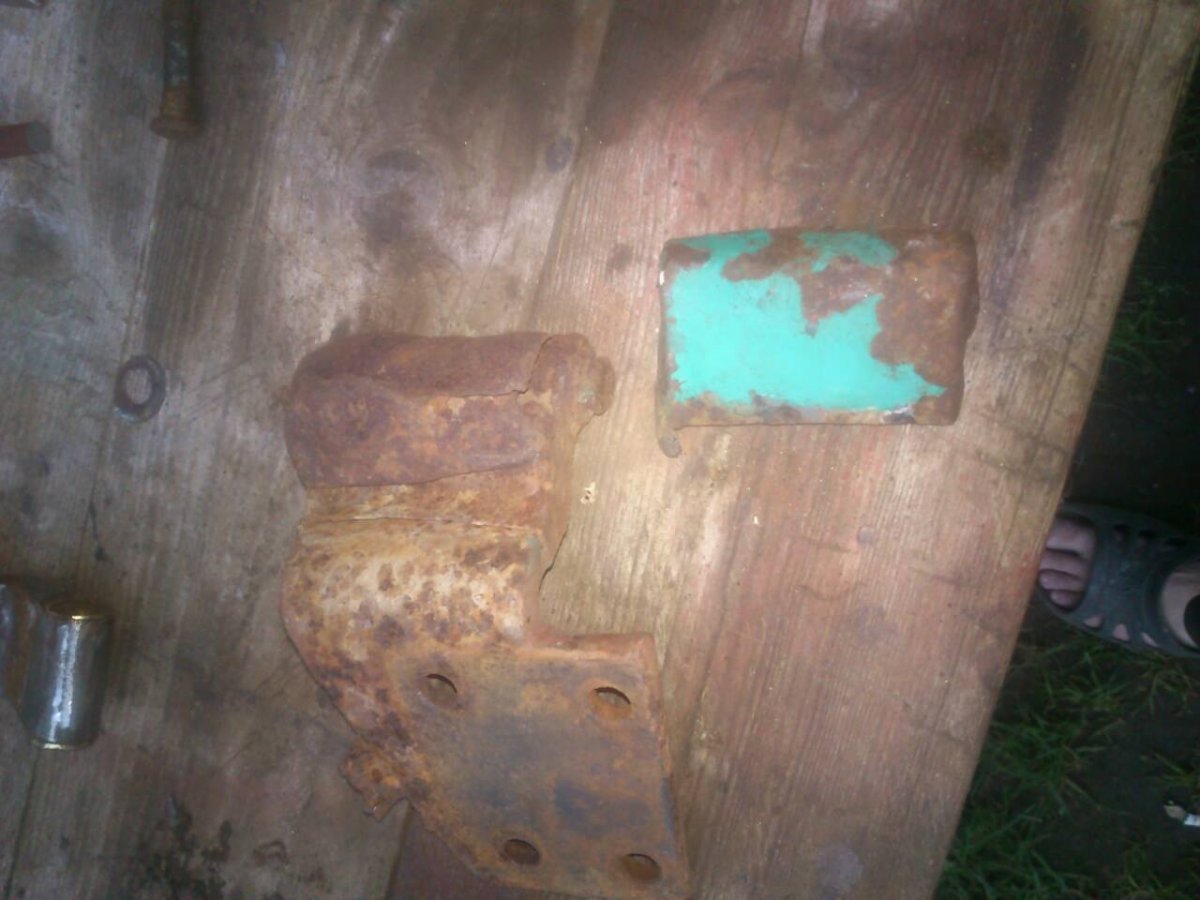

Дошли ногируки фото сделать )
Вот такие петли ...
повторюсь! Я не пытаюсь ничего доказывать! просто хочу понять )
вот это две одинаковые петли - они не имеют маркировки (... и у них большая прорезь.

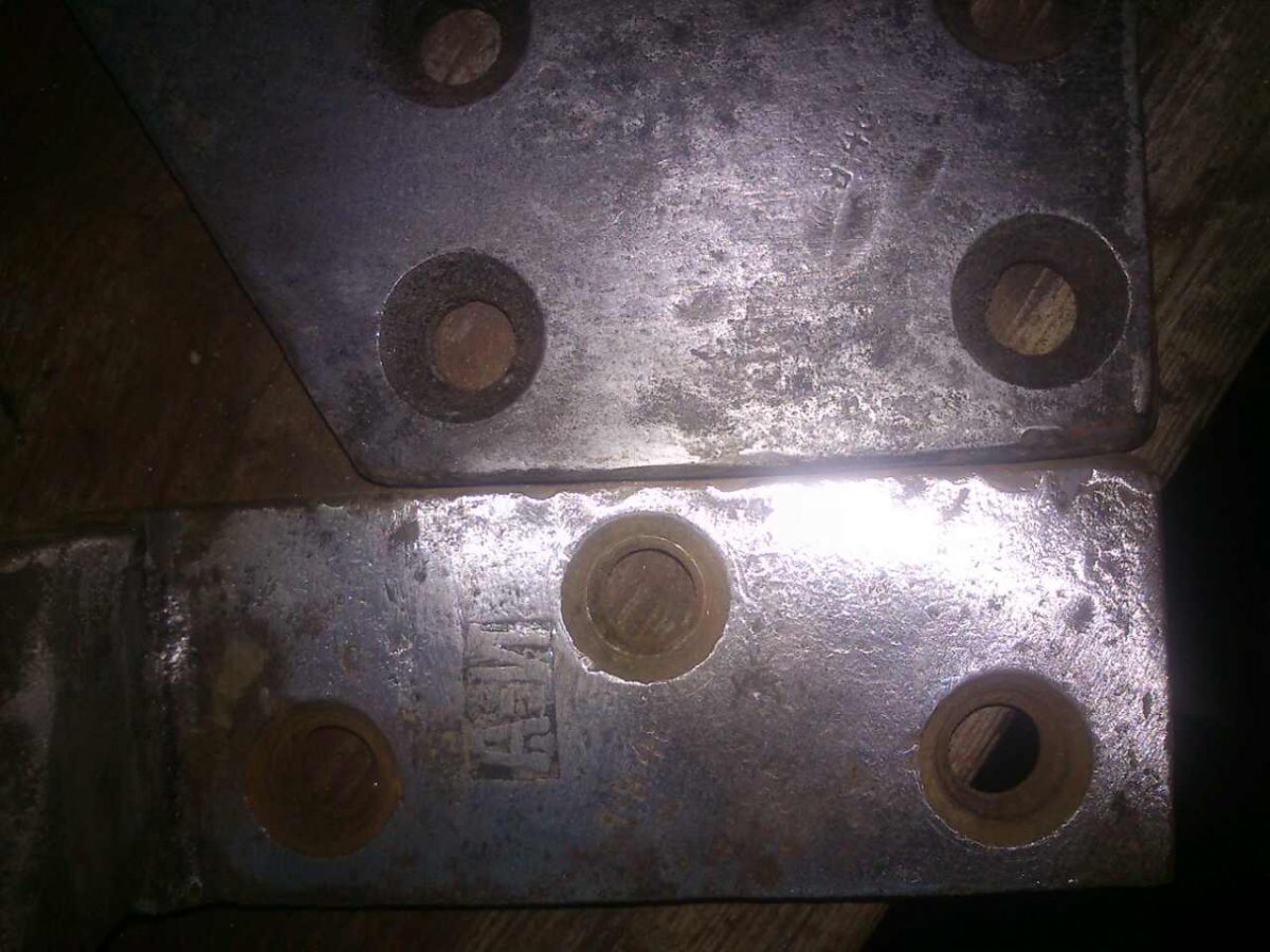

вот это петли 1948 года сентября месяца наверно ....маркировка Л или П и 9 48
вот крышки.... одна, такая как у всех, а вторая нет .... причем нижняя водительская петля ремонтировалась!

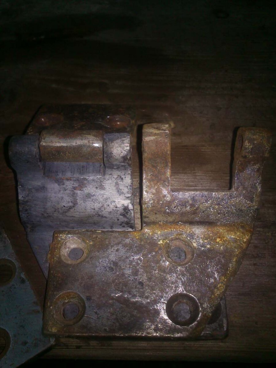

вот две нижние петли разных годов выпуска ... у моей 48 - вырез меньше....
Интересные изыскания. У этой с более глубоким вырезом вторая часть петли может прямая или прямее?
Посмотреть бы в профиль сомкнутых петель обеих вариантов.
А Вы не допускаете что это доработка, чтоб (самодельной) прямой планке было куда прятатся при смыкании?
9 271
10 204
по профилю они одинаковые ) больший вырез, как я понял, для масленки
всё может быть ... поэтому и спрашиваю )
и на самом деле она просто короче ) т.е. нет S образного хвоста
4 476
6 918
9 271
10 204
Это которая к кузову получается прямая, может татим образом дверь отводили от стойки?
не совсем понял.... крышка крепится на ту часть петли, которая крепится к кузову... если делать ее более выпуклую, то мешать будет, она потаму и Sобразная была, что бы профиль петли повторить ....
а эти что были у меня они просто короче ....возможно и колхоз )) я уже начинаю к этому клонится ....но все же )
просто в отношении всего остального не заморачивались ) я имею ввиду сварку...а тут крышечки ровнокрасиво ) ....но кто его знает ) может кто решил заморочится )
