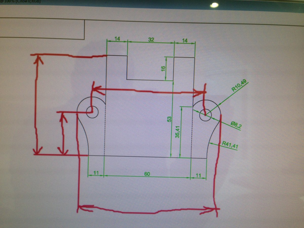

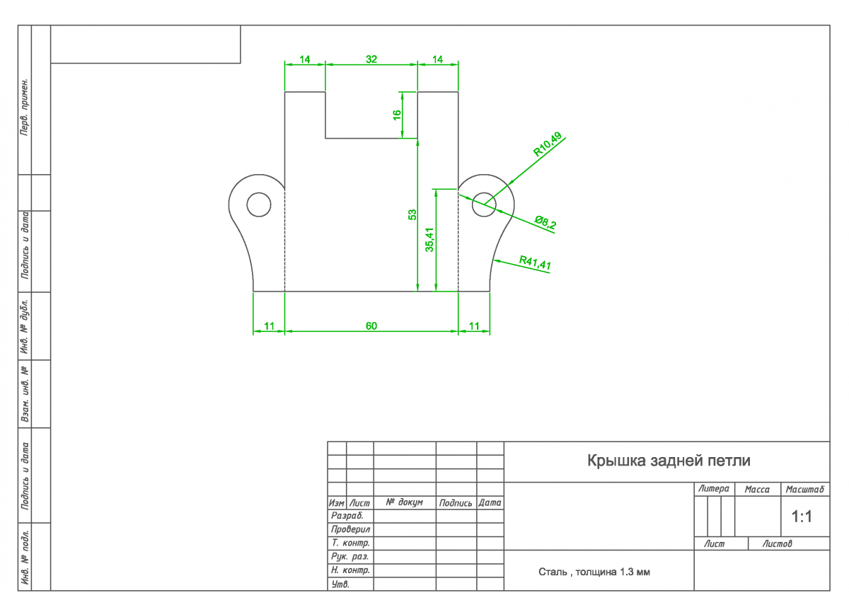

Сегодня снял свои крышки петель.. они ещё могли послужить неверное.... но я решил сделать свежие )
вот такой чертежик... если есть ошибки - говорите

диаметр отверстий в ушах... я предполагаю у каждого свой ).. кто какой штифт сделал ....
диаметр моих штифтов был 8.2 мм ... ну и по жизни... из малого отверстия всегда можно сделать большое ))
по логике наверное должны быть ещё маленькие ушки для того, что бы крышка держалась за петлю ...в том случае, если провернется ... но может она и не ворочается... не могу пока сказать...у меня эти крышки были приварены
может кто знает ????...

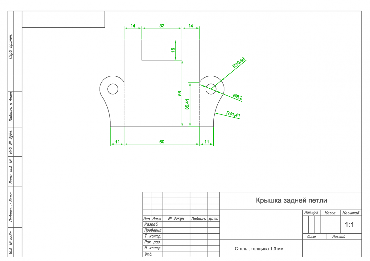

4 476
6 917
Диаметры под палец это можно и индивидуально, главное точный размер развертки с центрами под отверстие, а ушки-можно подумать. На моей тоже были приваренны.
