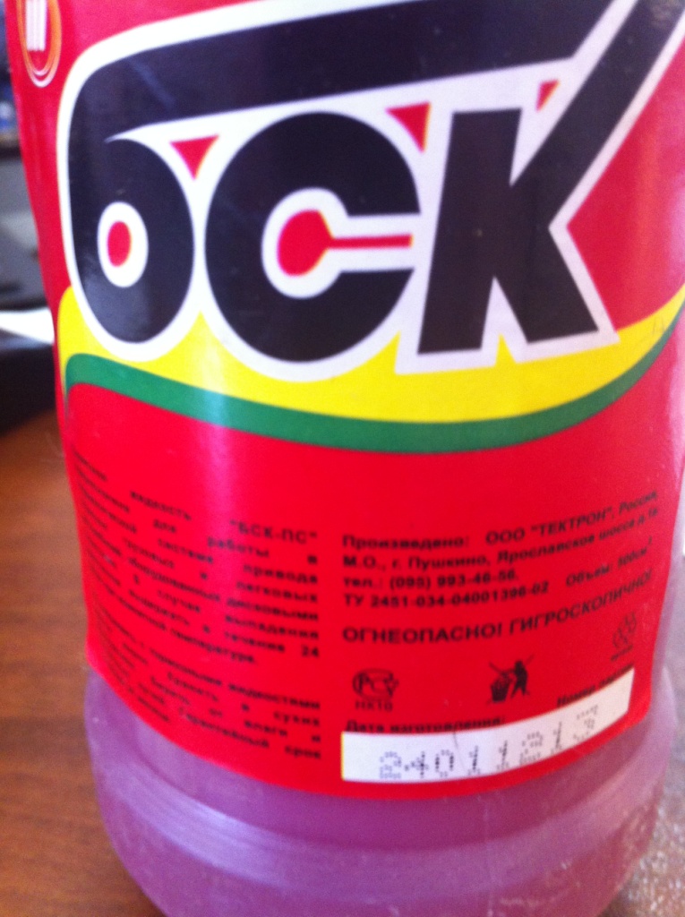

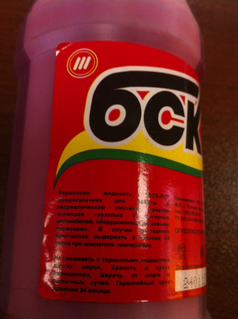

Кто пользовался БСК этого производителя (г. Пушкино , Ярославсое шоссе...)? Стоит лить в систему?

Все рекомендуют переходить на ДОТ-4. На сайте 21-ой все это расписано поэтапно. Да нужно менять все РТИ, иначе все разбухнет и даст клина и перебирая Победу, конечно, нужно переходить на ДОТ.
К чему мой вопрос. Так получилось, что прикупил 21-ю, для перевода на ДОТ ее нужно прегнать в сервис, а БСК вся из системы вытеклала (хозяин давно помер, спросить что было в системе не у кого). Купил вот такую БСК (ниразу такой не видел).

Ну для того, чтобы перегнать по большому счету качество БСК не очень то важно. Там где текло все равно будет течь.

Самодельная БСК лучше всего. Ещё нормальна сохранившаяся с советских времен. А современные - раз на раз не приходится. У кого-то все разбухает, у меня на одной машине всё было ОК, на другой перебранный главный принял её без претензий, на третьей в новодельном ГТЦ разбухли манжеты. Вот так...
К той, что на фото, лично у меня претензий нет. А просто доехать, если не увлекаться торможением, можно и на водке, и на дистиллированной воде.

Именно на этой БСК от г. Пушкино езжу уже 2-й год и все нормально. :!:

Спасибо, думаю что этой обойдусь, забрал в магазине все 7 бутылочек, ибо рад был, что хоть такую нашел...

я такую лить бы не советовал неправильная жидкость вы её понюхайте если пахнет нормально значит заливать можно..у меня она сьела все что можно (может была подделка пахла ужасно химией и типа ацетоном + спирт цвет неистественный и жидкая очень) после залил БСК OIL RIGHT более менее похожа на настоящую.
