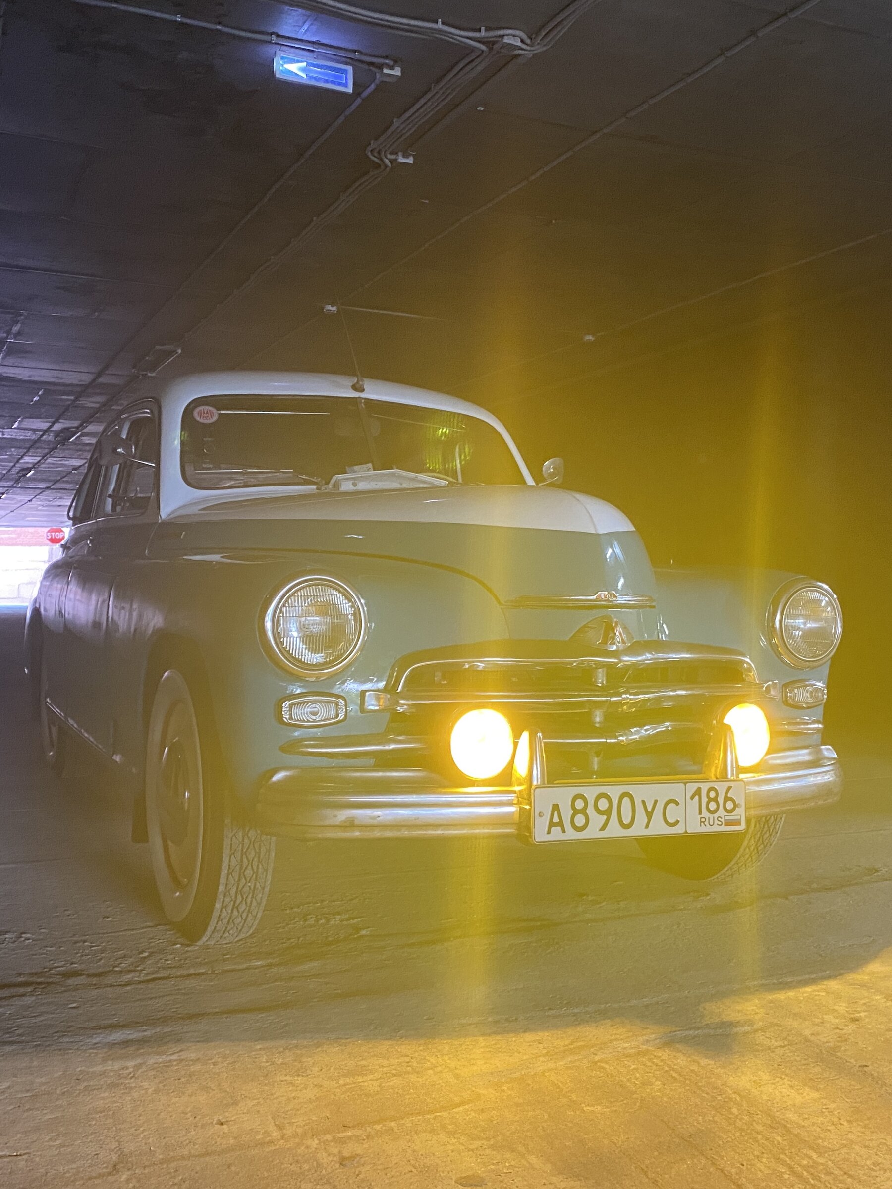

Спасибо Андрей. Когда готовил и ставил, тоже так думал, плюс дополнительное освещение перед мордой. Просматривал фото до внедрения птф, она и так прекрасна, облицовка, улыбка полностью все брусья просматриваются, а с птф немного перегруз. Пусть так будет, функционала по оптике теперь больше,

ПТФ очень удачно встают в выемку между расширением бампера и клыками. Там прям как специально для них место создано! Ну и красивые жёлтые стекла с ребром, хромированные ободки!

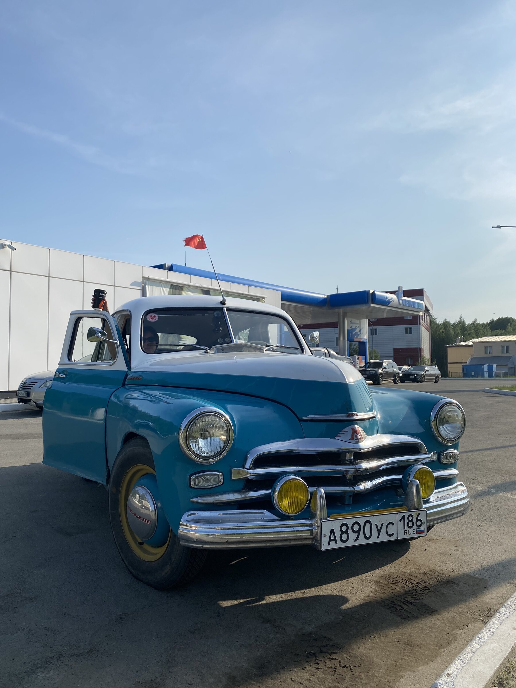

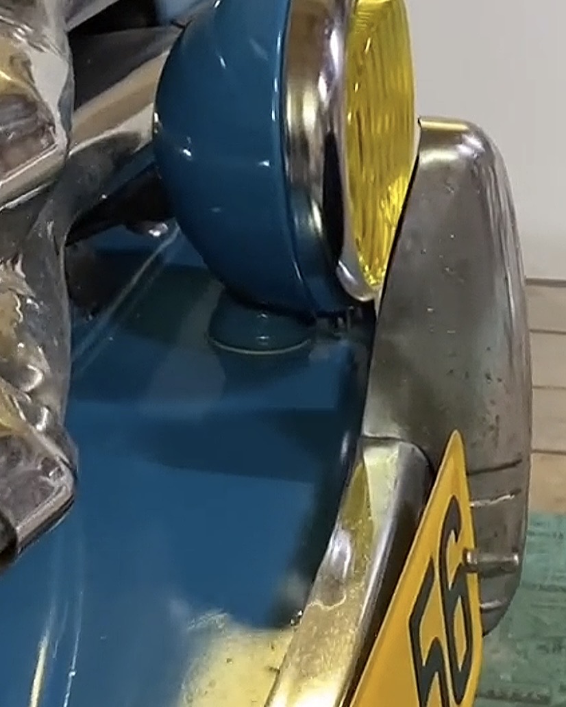

а какие лампы в противотуманках? тоже такие стоят. хочу светодиодные поставить, что бы не было большой нагрузки на генератор если использовать на постоянку как ходовые огни. купил даже. но корпус немного не подходит, буду допиливать.

Обычные лампы накала. А какая дополнительная нагрузка на генератор? Только они включены, вместо - ближний и зад габариты.
Как то эксперементировал с задними фонарями, ставил светодиоды, мне не понравилось, просвечивает стекло белорозовым, вернул накал с насыщенно красным свечением стекла. Думаю с желтым стеклом аналогично будет белесость света на диодах.
Внук туманку потрогал после поездки, теплая говорит, ну раз теплая, значит живая ответил дед ;)

по 50ватт на лампу))) у меня генератор 40 А.. про цвет возможно🤔 . Лан. сделаю посмотрю как будет смотреться. мне тоже нравится цвет обычных ламп.

У диодов свет получается "точечный". Может дополнительный колпачок-рассеиватель ставить или надевать на колбу? С Уважением, Олег. Может "монетку" клеить непосредственно перед... , на стекло изнутри...

Еше саму световую температуру
( оттенок свечения ) светиков можно откорректировать из холодного в тёплый капнув на их корпус желтый или красный цапон лак.

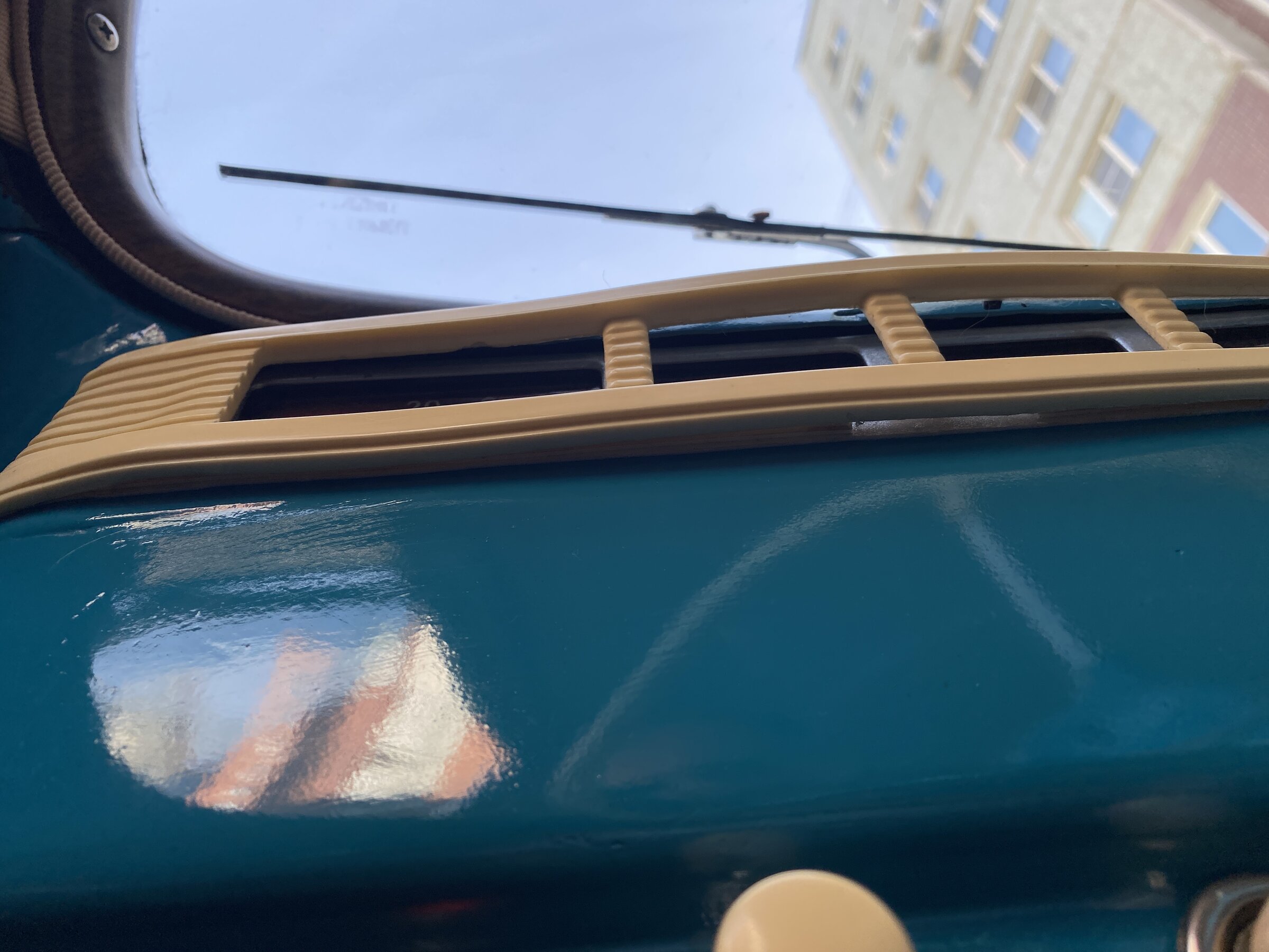

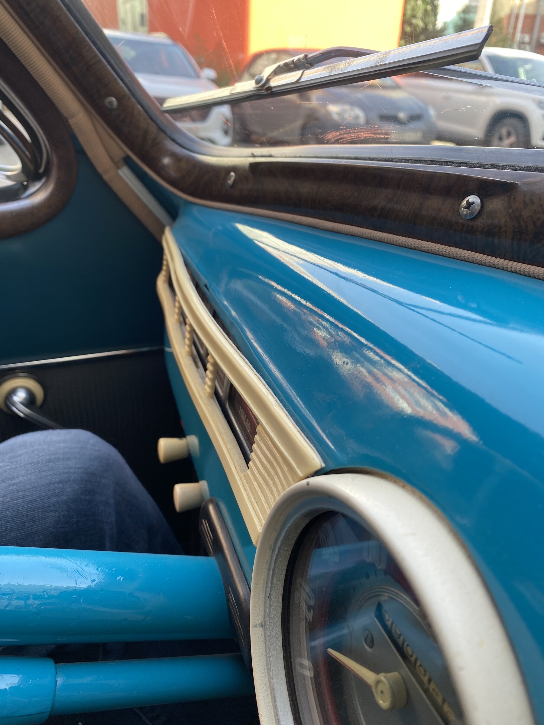

Всем привет. Начало коробить пластик на панели приборов. Как считаете, фен в помощь или горячая вода?
10 069
34 726
Строительный фен с регулировкой температуры. Фен на низкой мощности, круговые движения на расстоянии около 20 см. Когда пластик размягчится, зафиксируй до полного остывания.
Заметил еще на этой накладке нет флажков для прорезей в торпедо. Может попробовать вживить пластинки алюминиевые, все конструкция надежнее будет.

и если он родной, то периодически протирать его соляркой ☝ :cool:
Новодел, литой. Вот на родном я и видел эти скобки или лепестки. Как я понимаю они с обратной стороны торпедо загибаются.
Чьёго производства? Рекламацию писать по крепежу.
Я бы снял его с панели для рихтовки, и грел с изнанки, а для крепления (на панели видны отверстия) просверлил и вклеил винты. Молдинги дверей 21-й тоже загибалками крепятся, они обломились и я впаивал винтики.
Потёк, от нынешнего жарчайшего лета, на накрывал тряпочкой, на лобовое экран не ставил?
Какая рекламация, десяток лет прошло, все было ок, проклеена была на двухсторонний скотч, его на фото видно, остался на накладке, а отошел от торпеды.
Да, лето жаркое, стояла пару раз на выставках в жару, вот лобовое не закрывал, как бы порит вид
