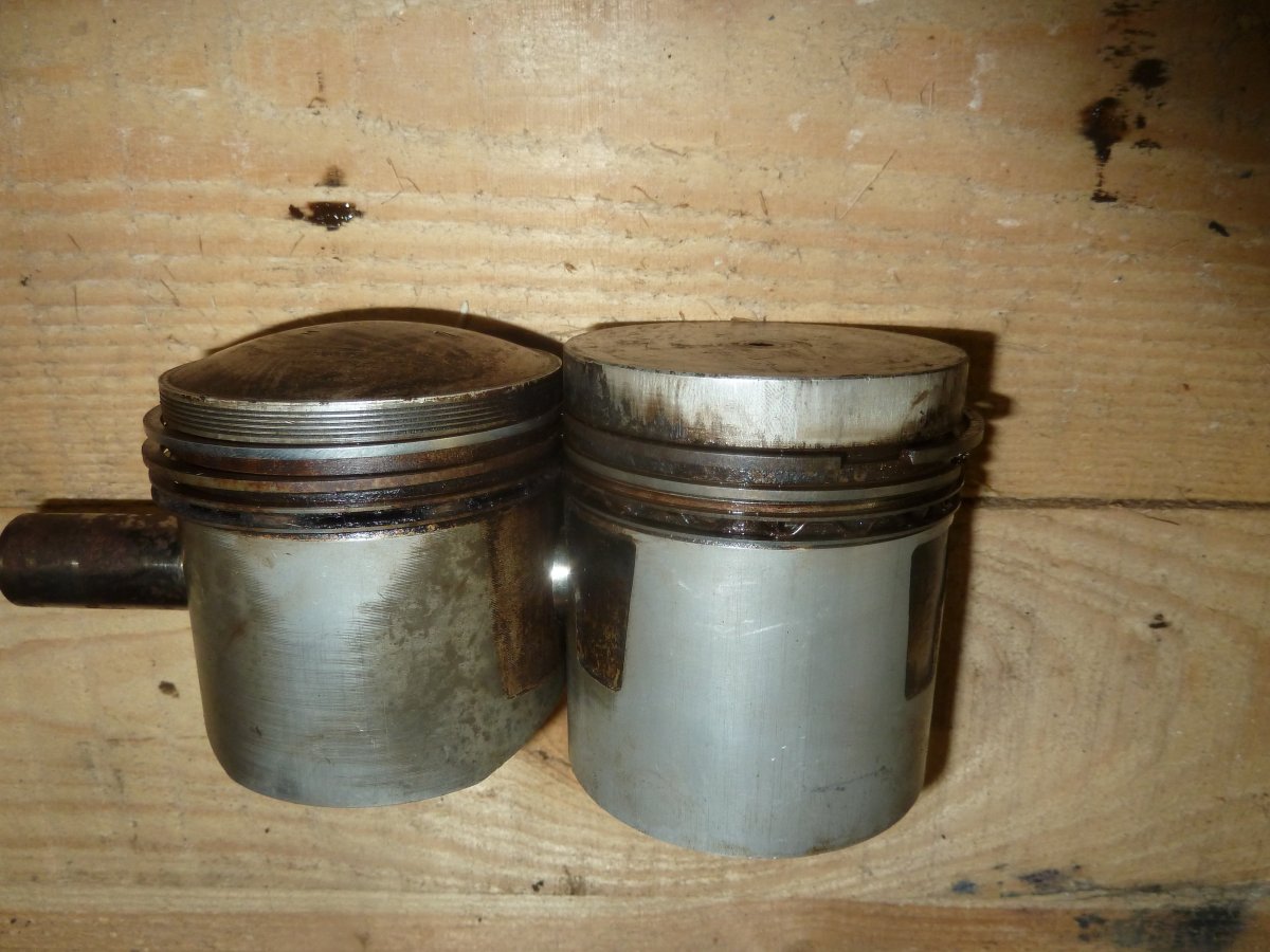

Я вот подумал, если поршни от ГАЗ-52 ставили на Москвич, то почему бы поршни от Москвича не поставить на победу.

Они не достают до ВМТ это плоские, а выпуклые торчат .Есть для сравнения выпуклые. По пальцу подходят. И еще у Москв. смещен относительно оси ,думаю тож хорошо.Если хочешь дефорсировать попробуй;) Я б попробовал.!

Я прикидывал, там совсем нечего не останется. Дырка будет)). В современных моторах специально прокладку увеличенную ставят,для дефорсировки под нагнетатель ,пусть лучше не доходят. Манкус давай думай я в тебя верю;)

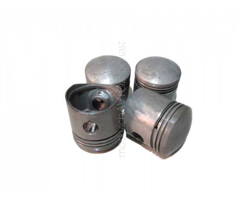

Так есть поршни урезанные, много разных видел только вот размер 82.5
не, не годятся,даже "обрезанные" под 76-й бензин, выпуклость нарушит "вихри враждебные" в цилиндре + детонация следом.
Потому их и не ставили.

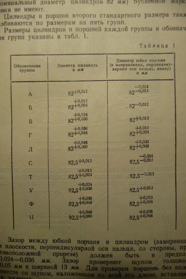

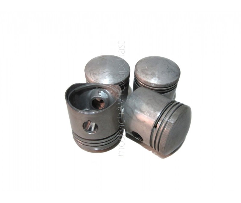

нашёл на авито чувака который продаёт запчасти на ГАЗ-52, он мне отыскал коробку поршней Тамбовских, 82,5 группа "Д", по идее группа д идёт с увеличением + 0,048 +0,036, но это у номинальных размеров. У ремонтных не знаю как, по ним нет информации в старинных книжках... в общем попросил сделать замер, но если оно так то думаю это мой вариант. Кто что думает про эти буквенные группы?

Про группу "Д" все молчат... ладно буду сам разбираться...

Все что я нашел по группам:
Реакции: Mankus
9 931
33 968
нашёл на авито чувака который продаёт запчасти на ГАЗ-52, он мне отыскал коробку поршней Тамбовских, 82,5 группа "Д", по идее группа д идёт с увеличением + 0,047 +0,06, но это у номинальных размеров. У ремонтных не знаю как, по ним нет информации в старинных книжках... в общем попросил сделать замер, но если оно так то думаю это мой вариант. Кто что думает про эти буквенные группы?
На ОАО "ЗМЗ" согласно конструкторской документации, поршни стандартного и ремонтных размеров по диаметру юбки разбиваются на 5
размерных групп с допусками, мм:
А. 0,000 /- 0,012
Б. + 0,012/ 0,000
В. + 0,024/ +0,012
Г. + 0,036/ +0,024
Д. +0,048/ +0,036
Те самые допуски предположительно стоят и у Тамбовских.

2400 за комплект из 6 штук... пересыл ещё... стоят ли эти 4 (в среднем) сотки того... такие бы поршни сразу поставить в мой криворасточеный блок глядишь урона поменьше было бы.
